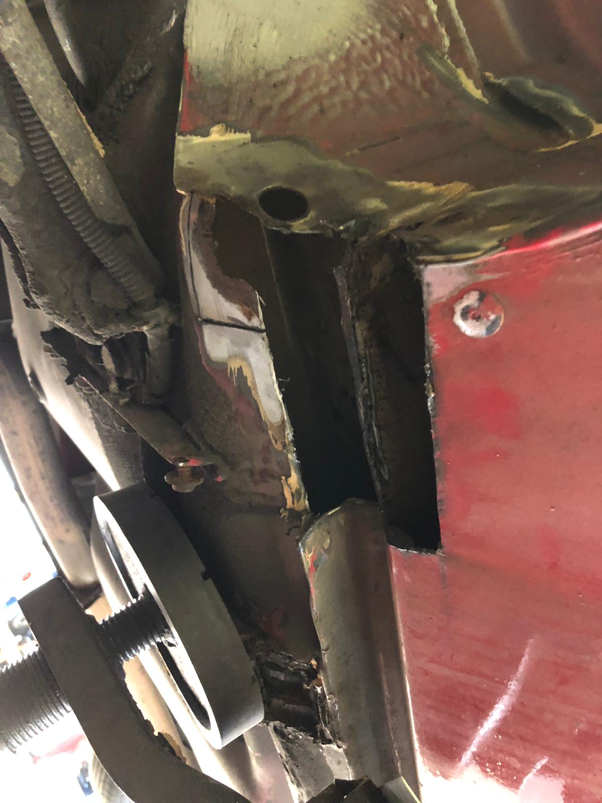

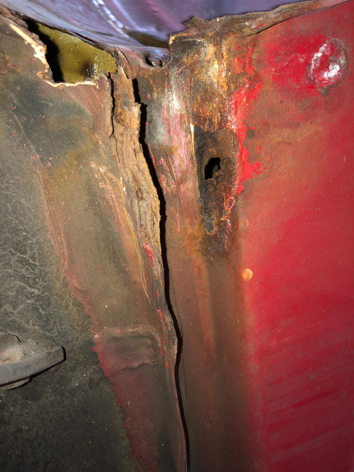

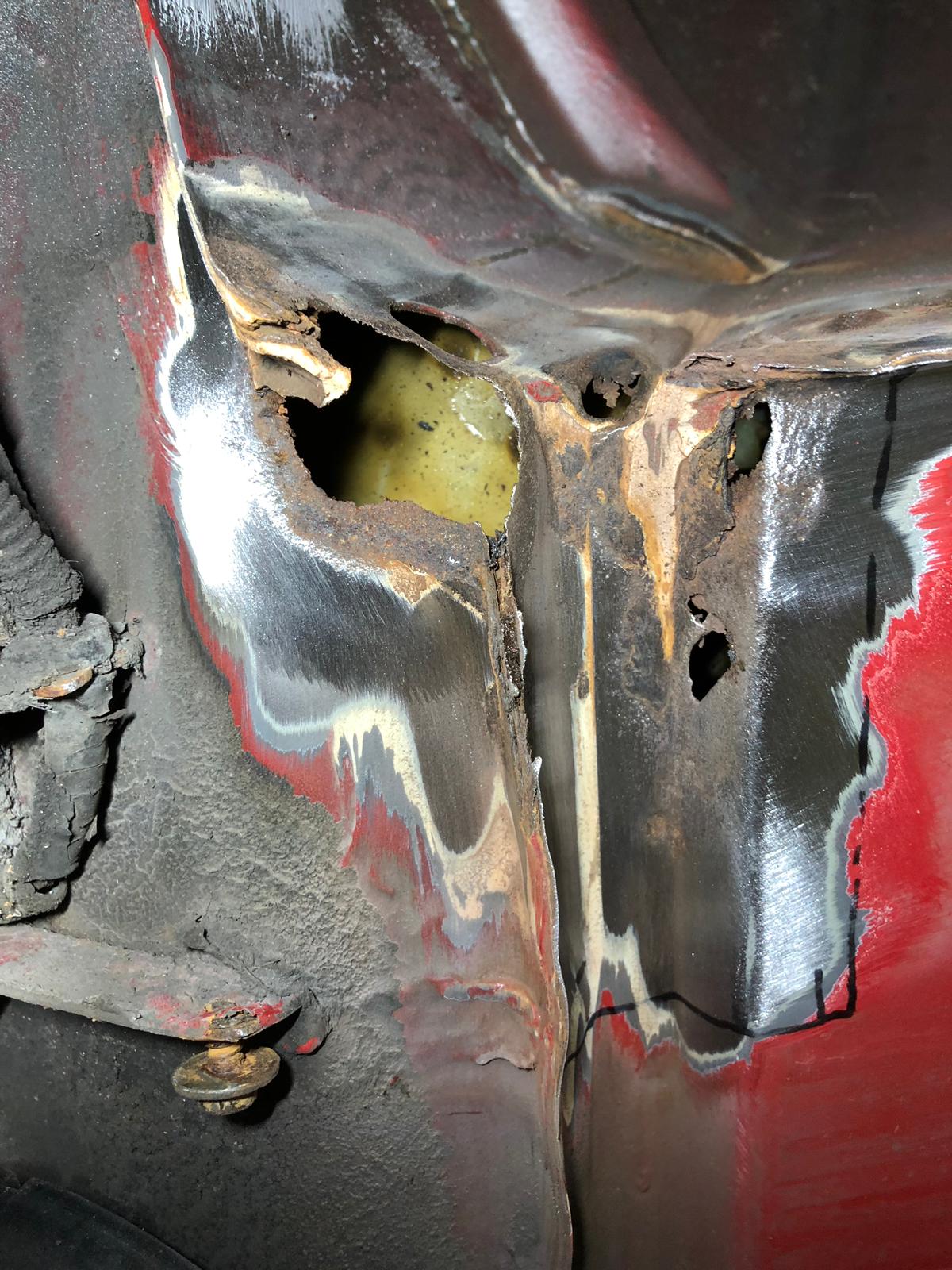

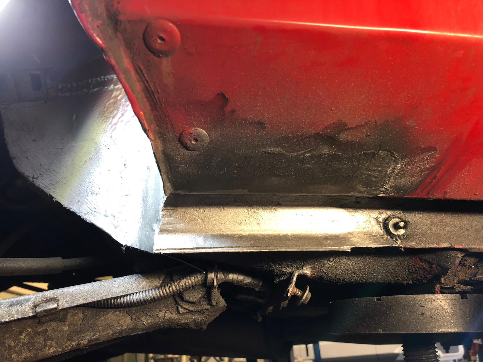

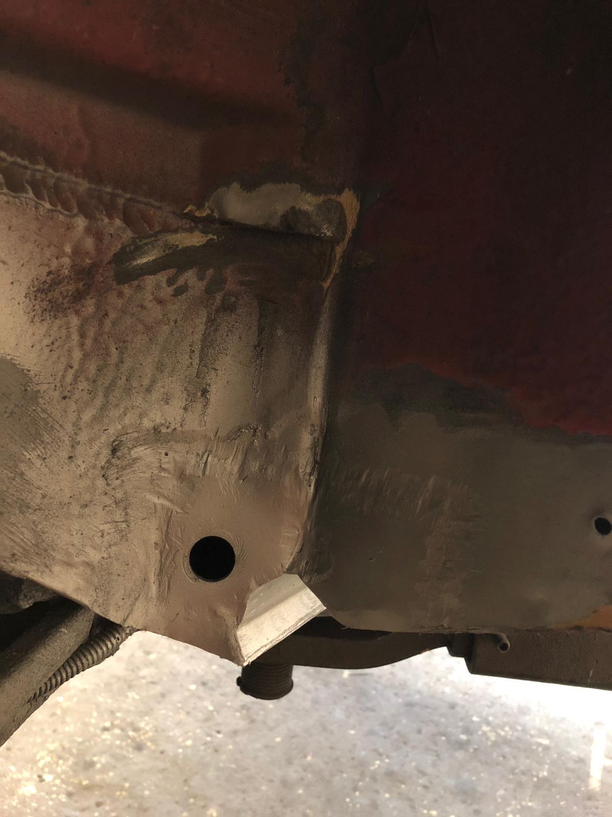

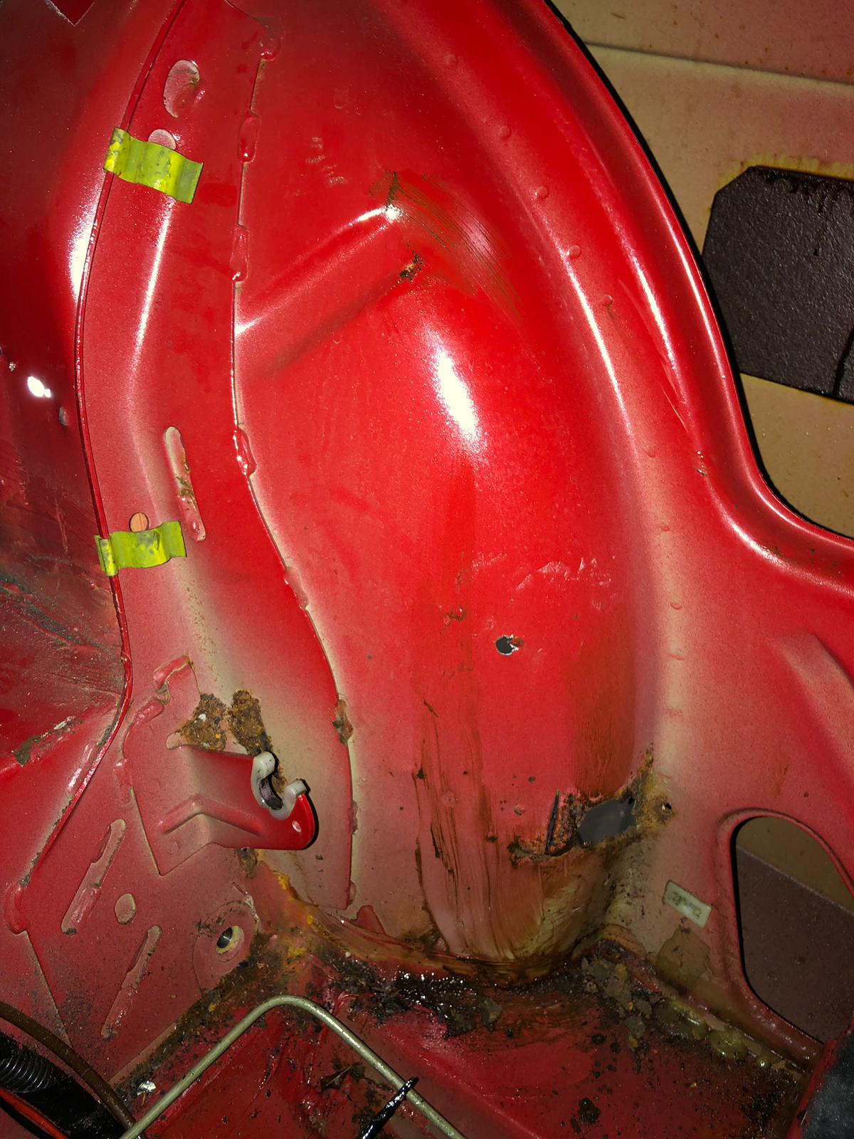

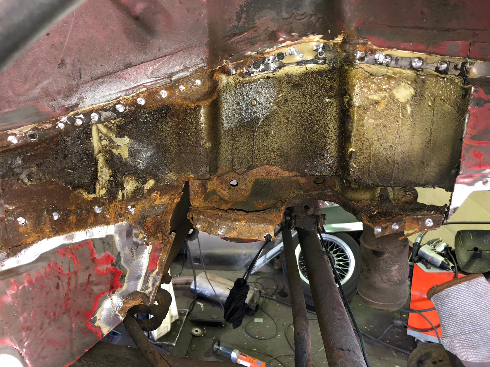

So... weitere Bilder ... ich hätte es nicht machen sollen... asdf

Wir sehen ja gerne Bilder - aber doch nicht solche! :redface:
Gibt's denn irgendwo ein Blech, an dem nichts gemacht werden muss - vielleicht zeigst du ja das zur Abwechslung...? :rolleyes:
Es soll allen eine Warnung sein, nicht zu tief in die Materie einzusteigen.
Angeblich sei bereits die Hinterachsaufhängung eingerissen gewesen.
Ich hätte das Geld in ein neueres und rostfreies Spaßauto reinstecken sollen.
Jetzt brauche ich irgendein gutes und wirksames Psychopharmakon.
Ihr könnt Euch hier weiter die 900er schön reden... :hmpf:

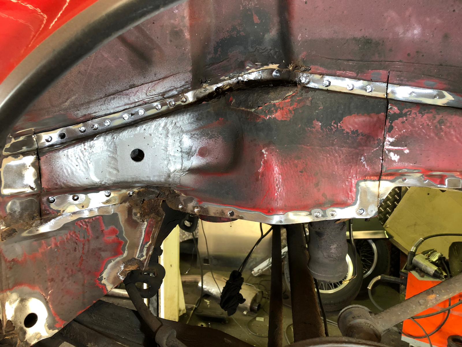

Hab das auch hinter mir. Wenn ich mit dem Karren dann fahre, vergesse ich diesen Mist wieder ganz schnell. ;-)
Ich finde es super, daß Du Deinen rettest. Später wirst Du da ein sehr gutes Gefühl haben. Ich bin auch erst fast verzweifelt, aber irgendwie war es doch richtig.
Ich habe den Eindruck das da teilweise nur freigeschliffen und über die entstandenen Löcher Bleche drübergepunktet wurden. Ob das so lange hält - ich bin ja mal gespannt wann es wieder losgeht. Aber Geld spielt ja keine Rolle - da kann man in ein paar Jahren nochmal anfangen.

Zumindest Dein Schweißer scheint gut motiviert zu sein. Der hat ja schon die Stoßdämpferaufnahme raus gebastelt.
Stell Dir vor wie blöd das ist wenn Du den auch noch überzeugen müsstest.
