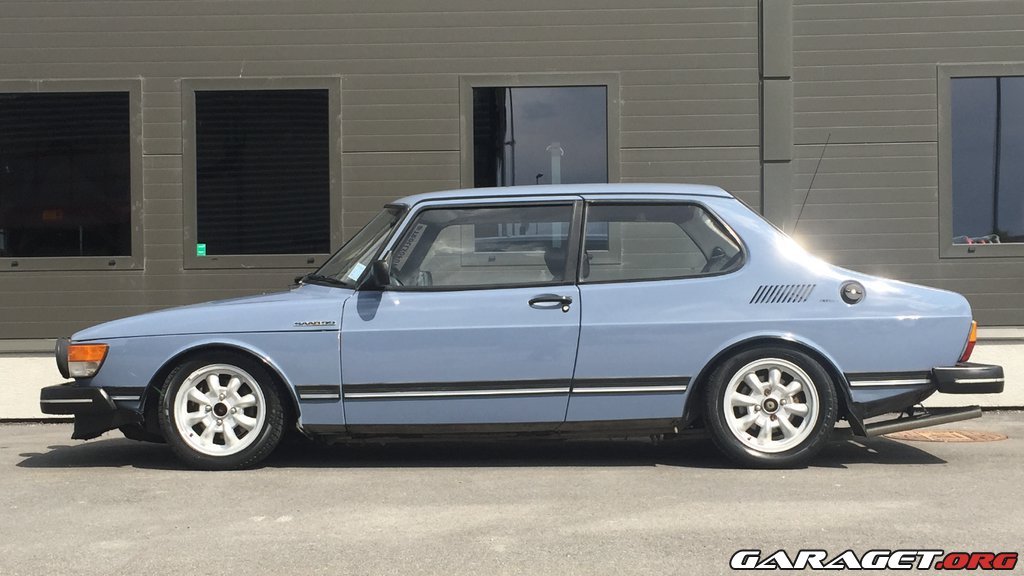

Das entsprechende Fahrzeug ist platinblau. Und das Kit wird definitiv noch lackiert. Aber in welcher Farbe... weiß ich noch nicht. Ich denke, dass die sportliche Note des Projekts auch durch die 40 mm Vogtland Tieferlegung und das hier
unterstützt wird.
Oben erkennbar ist ja schon, dass auf neue Achse umgebaut wird. Na und Turbo muss dann schon sein.
