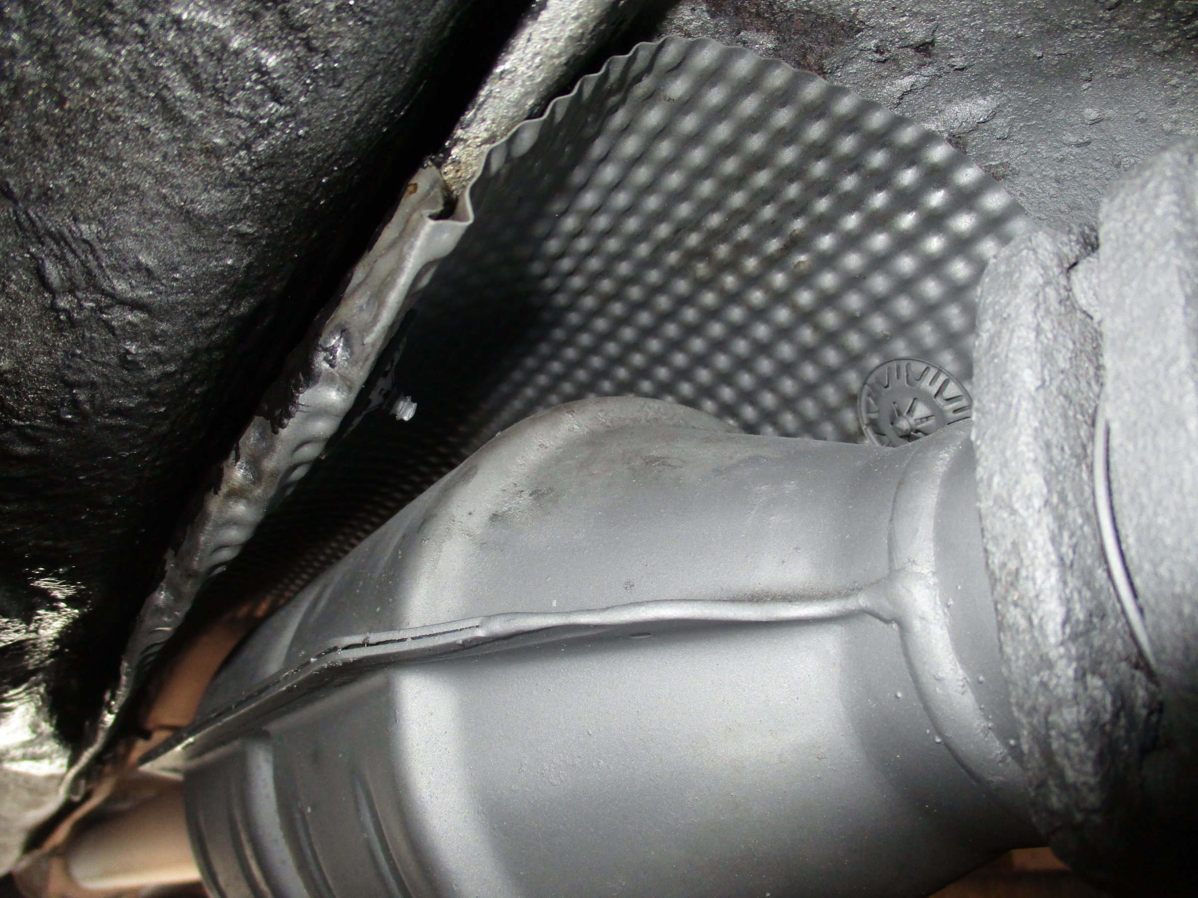

Ich werde mich an Wochenende Mal unters Auto begeben und versuchen selbst eins herzustellen. Leider fehlt bei mir der Teil um den Kat komplett. Wenn der Vorder- und Hinterteil noch einigermaßen Material hergibt, dann werde ich nur den Teil um den Kat ersetzen. Wenn das alles gut funktioniert bekommt der 2,1er einen Matrix Kat zu Weihnachten spendiert.

Nee ich möchte das fehlende Stück aus Blech neukonstruieren und dazwischen Schweißen. Oder halt ganz neu von vorne bis hinten wenn die anderen verblieben Blechteile zu stark korrodiert sind.
p.s. Hat ev. wer ein aufschlussreiches Bild wie das Blech um den Kat aussieht?
Nur so als Anhaltspunkt, die Eigenkonstuktion wird Fertigungsbedingt eh anders
aussehen!

Hallo iridium,
habe mal Bilder von meinem gerade ausgebauten Hitzeschutzblech angehängt. Wenn Du Maße brauchst, kann ich kurz messen.
Hitzeschutz.thumb.jpg.514fd99cf2f532bc150d3eb35877c5f8.jpg Hitzeschutz_2.thumb.jpg.5b7e243b8430f10fc445478b3bd1ae7c.jpg
Danke für die Fotos!
Das sieht doch machbar aus. Der Teil zwischen den beiden Schraubverbindungen fehlt bei mir fast komplett.
Ich denke von den Maßen wird sich das ergeben!
Aber wenn Du Lust hast kannst Du mir die breiteste Stelle oben und jeweils unten, den schmalen Teil der nachher in Richtung Fahrzeugboden zeigt messen. Und der Abstand zwischen den Schraubverbindungen läßt sich am Blech wahrscheinlich einfacher ermitteln als am Fahrzeug.
Danke & Gruß
Daniel
Das Material in eriks Link in #42 funktioniert für deine Zwecke, also dem Nachbau des Bleches, nicht, dazu ist es zu dünn und instabil. Ich habe es verwendet, um auf der Grundlage des alten löchrigen Bleches ein Provisiorium draufzusetzen:
Schweißen muß man da nix. Neues Blech zuschneiden und an den Original-Punkten anschrauben.
