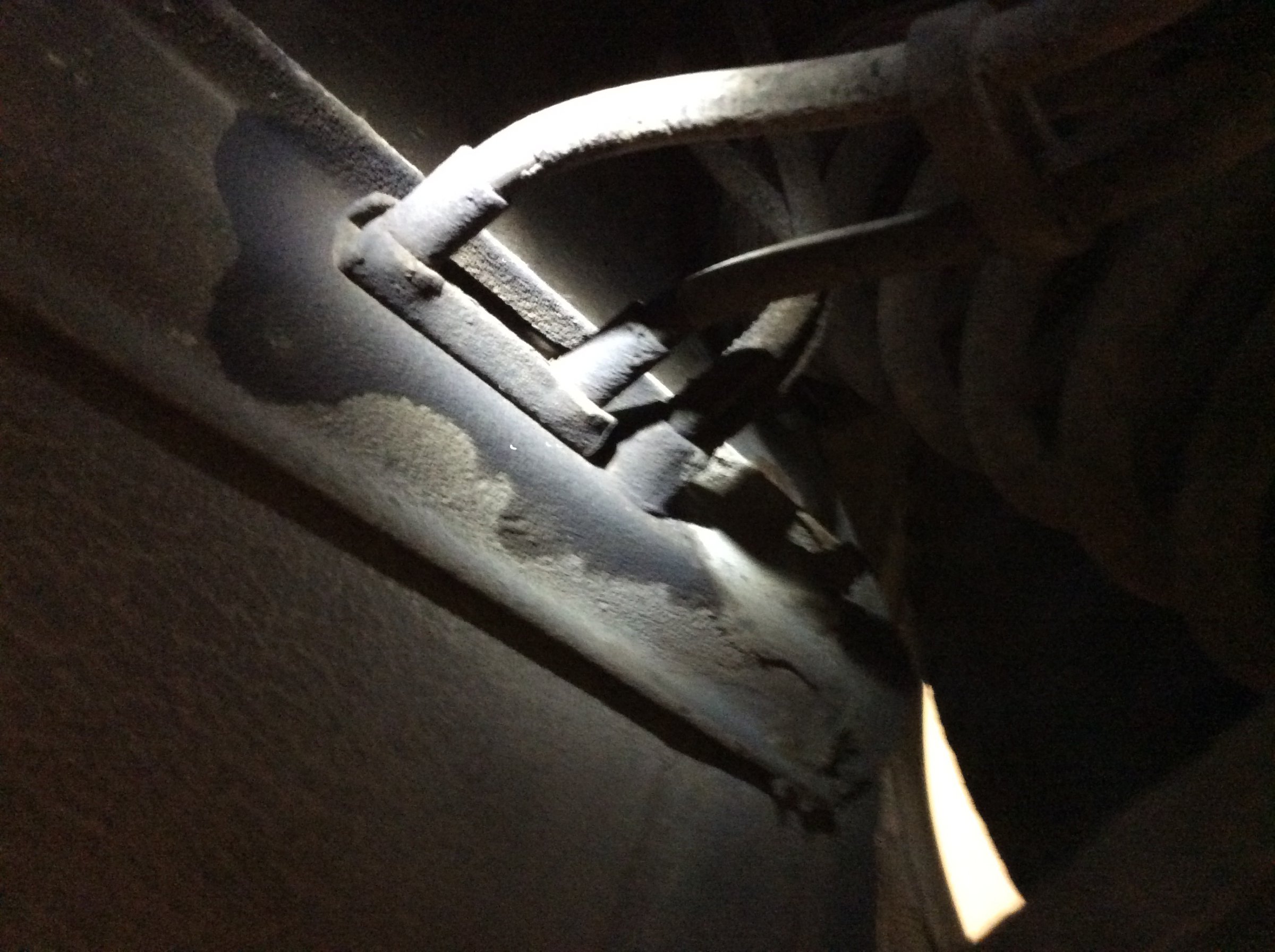

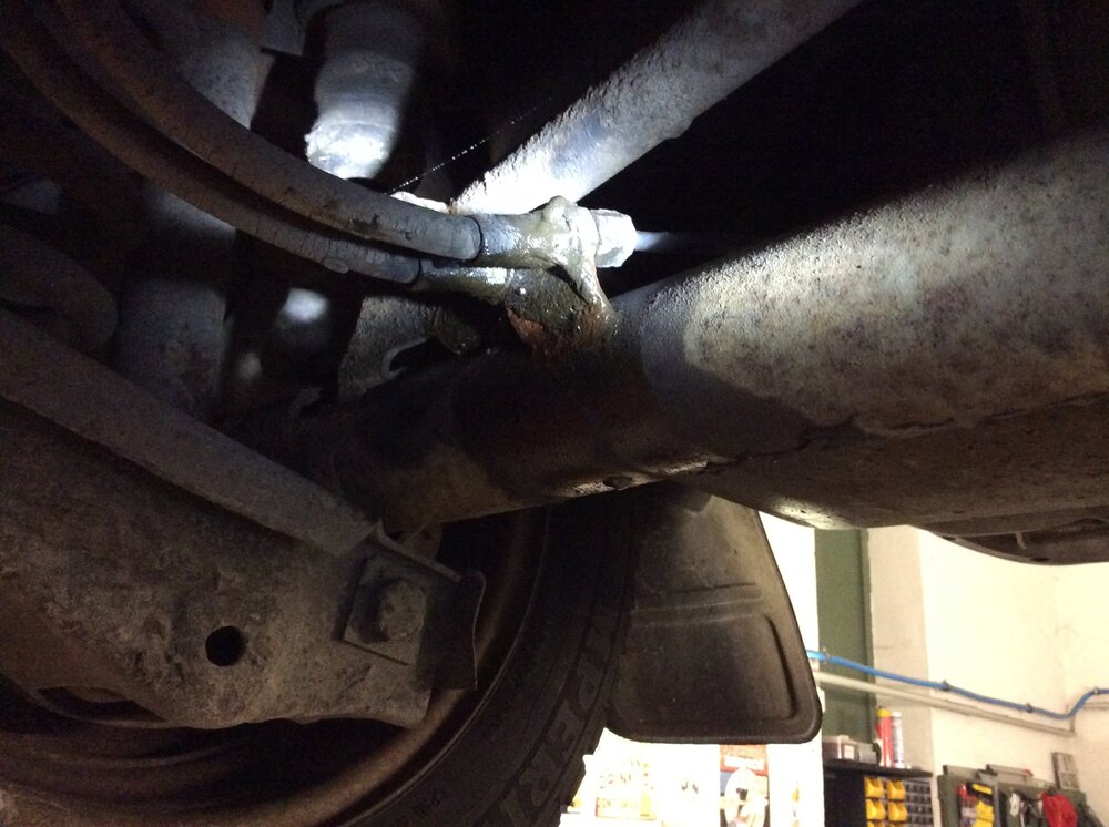

So Manschetten innen und aussen sind gemacht. Morgen kommen die Bremsen dran (vordere Sättelund Bremsschläuche hinten und vorne. Habe gerade die hinteren Bremsschläuche angeschaut und bin etwas verwirrt - wie gehen die auszustauschen? Nach vorne sieht es aus, als wenn man das Blech aufbördeln müsste und nach hinten sie es aus wie ein geschlossene Durchgang. Wie komme ich da durch beziehungsweise den Schauch festgemacht?
Bin einigermassen ratlos!

Die Schläuche sind verdrehsicher in den Halterungen.
Im Prinzip sind nur die Muttern der Leitungen zu lösen, dann können die Schläuche rausgezogen werden (sowohl auf der Achse wie auch unter der Rückbank).
Ist als One man show gut machbar, ohne Verrenkungen.

Das Blech vorne hindert die Schläuche daran, sich beim Verschrauben am Bodenblech mitzudrehen. Aufbördeln und die neuen Schläuche am Schraubstock vor dem Einbau damit sichern. Der Einbau ist einfach, fummelig ist es, die Schläuche von der Halterung an der Hinterachse zu lösen. Mit guten Maulschlüsseln arbeiten, dann klappt das!

Ich habe meistens die Leitungen gelöst, dann die Schläuche mit der Blechschere abgeschnitten, Ratsche+Nuss mit Wellenprofil auf die Mutter und mit gutem(!) Schraubenschlüssel oder notfalls Klemmzange gegen gehalten. War üblicherweise kein wirklich großes Drama.
Gut, ich hatte schon die Sorge, dass ich von oben (unter den Sitz) muss. So richtig verstanden habe ich aber noch nicht, wie das an den vorderen Anschlüssen unter dem Rücksitz am Fahrzeugunterboden, neben den Benzinleitungen, geht. Das sieht echt aus, wie wenn das Blech umgebogen wäre. Lösen lässt sich das Teil ja nicht. Na ja, vielleicht kommt mir die Erhelkung wenn ich dran gehe. Demnächst gehts wieder weiter!
Du musst von innen unter der Rücksitzbank die Leitungen von den Schläuchen und dann die zwei Muttern lösen, die die zwei Schläuche am Bodenblech halten. Der Rest von unten.
Und aufbiegen muß man normalerweise nix.
An der Karosse natürlich nicht. Aber das dicke Blech, das die beiden Bremsschläuche parallel zusammenhält. Das braucht man noch und es muss aufgebogen werden, damit man die alten Bremsschläuche rausnehmen und die neuen nebeneinander verbinden kann.

Du meinst das Teil am vorderen Ende der Schläuche, oder?
Ja.

Das ist die Verbindung an der Hinterachse, die meine ich nicht. Sorry, ich meine die Bremsschläuche (nicht Leitungen, habe ich korrigiert).

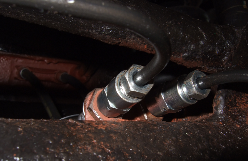

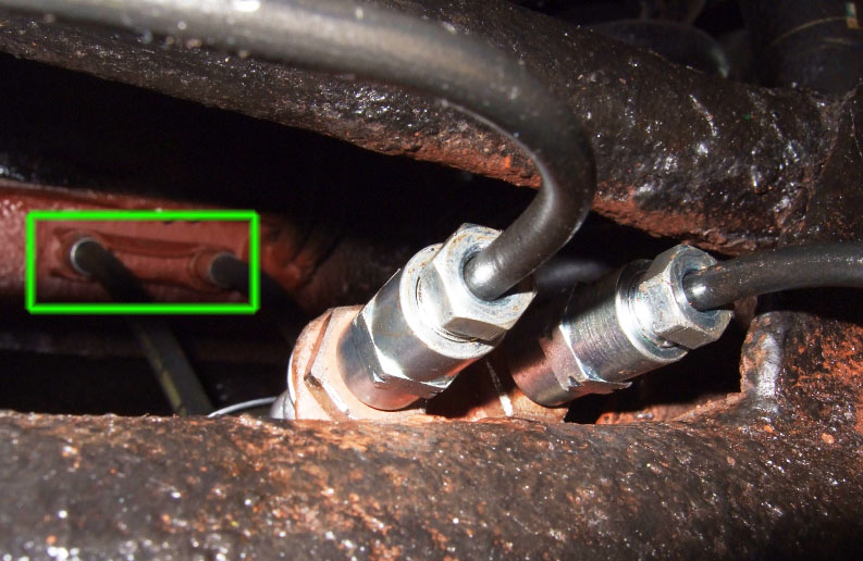

Es geht um die Verbindung der Schläuche am Bodenblech unter der Rücksitzbank:

Aber die erst aufbiegen, wenn innen die Muttern ab sind. So mache ich das jedenfalls.
Ansonsten wie schon oben beschrieben:
Karosserieseitig:
- Rückbank-Sitzfläche hochklappen
- Leitungen abschrauben
- Muttern abschrauben
- Blech am Unterboden leicht aufbiegen, so daß die Schläuche frei gegeben werden
Achse:
- Muttern lösen
Und dann die neuen rein, selbsterklärend.

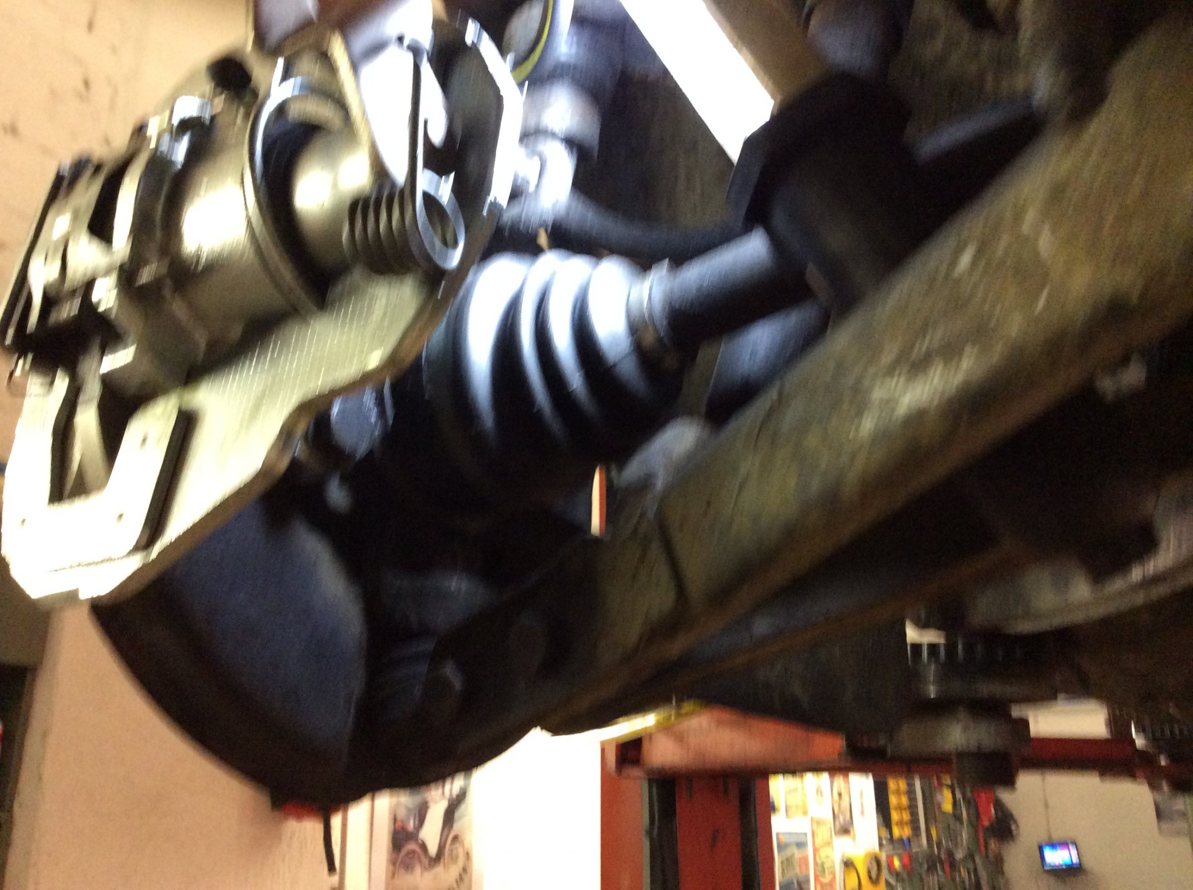

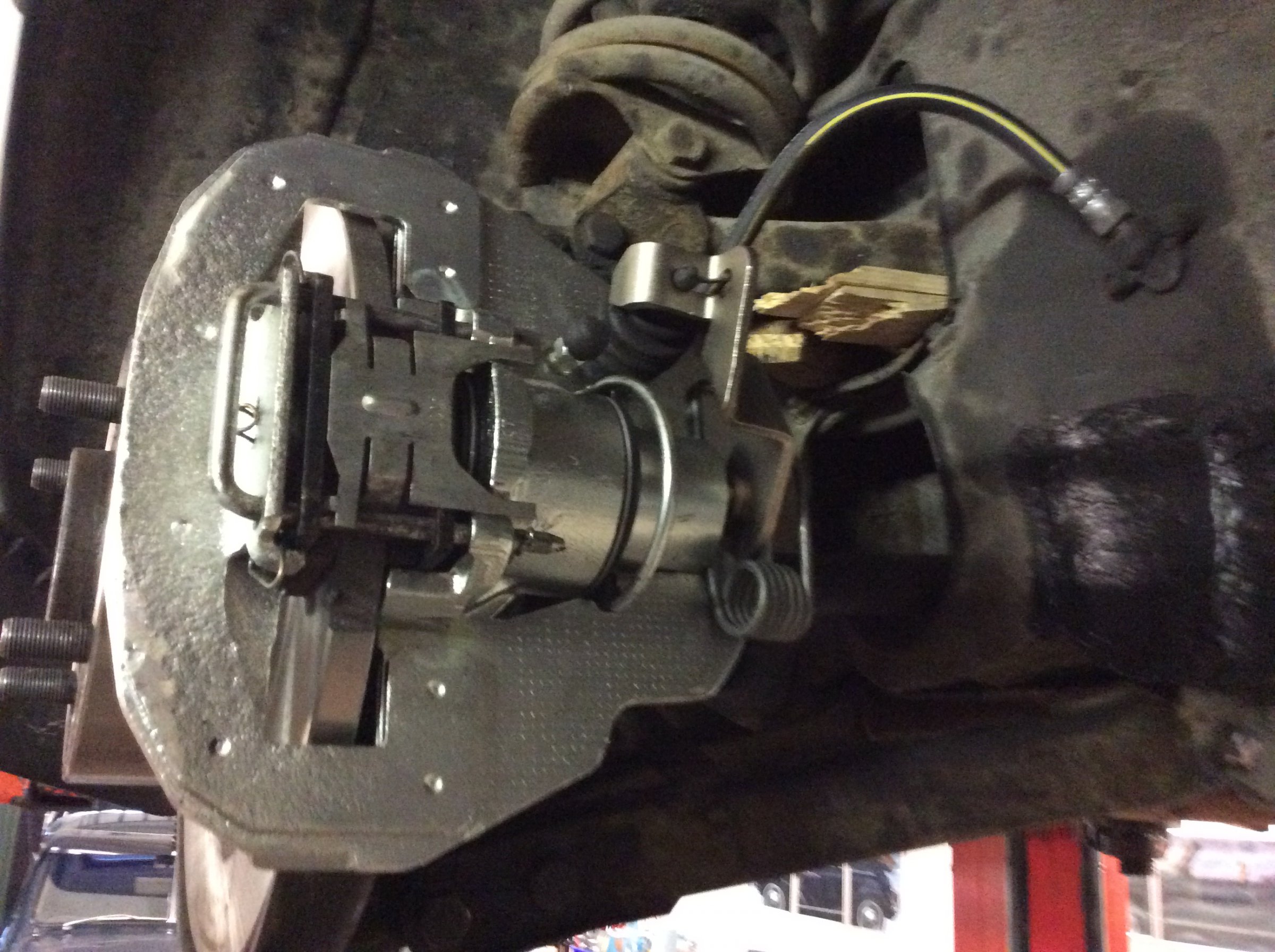

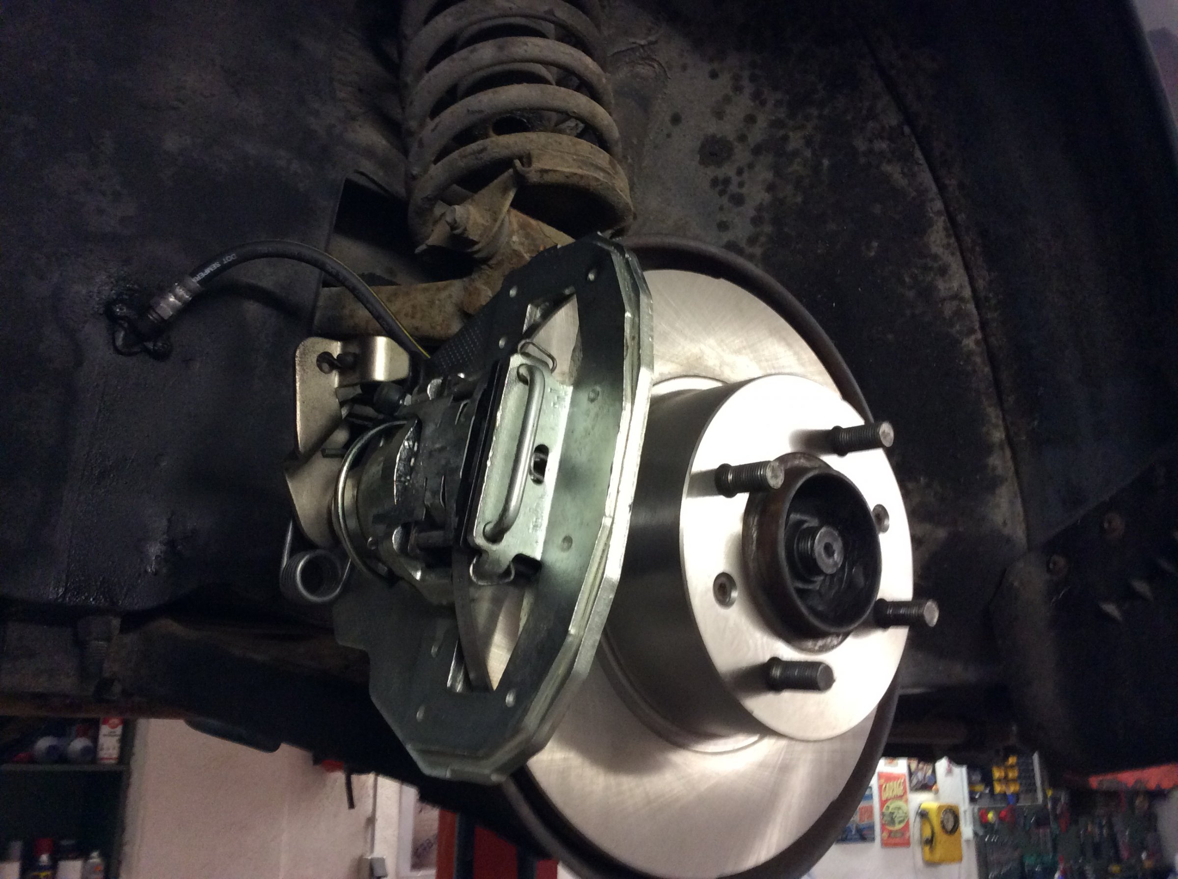

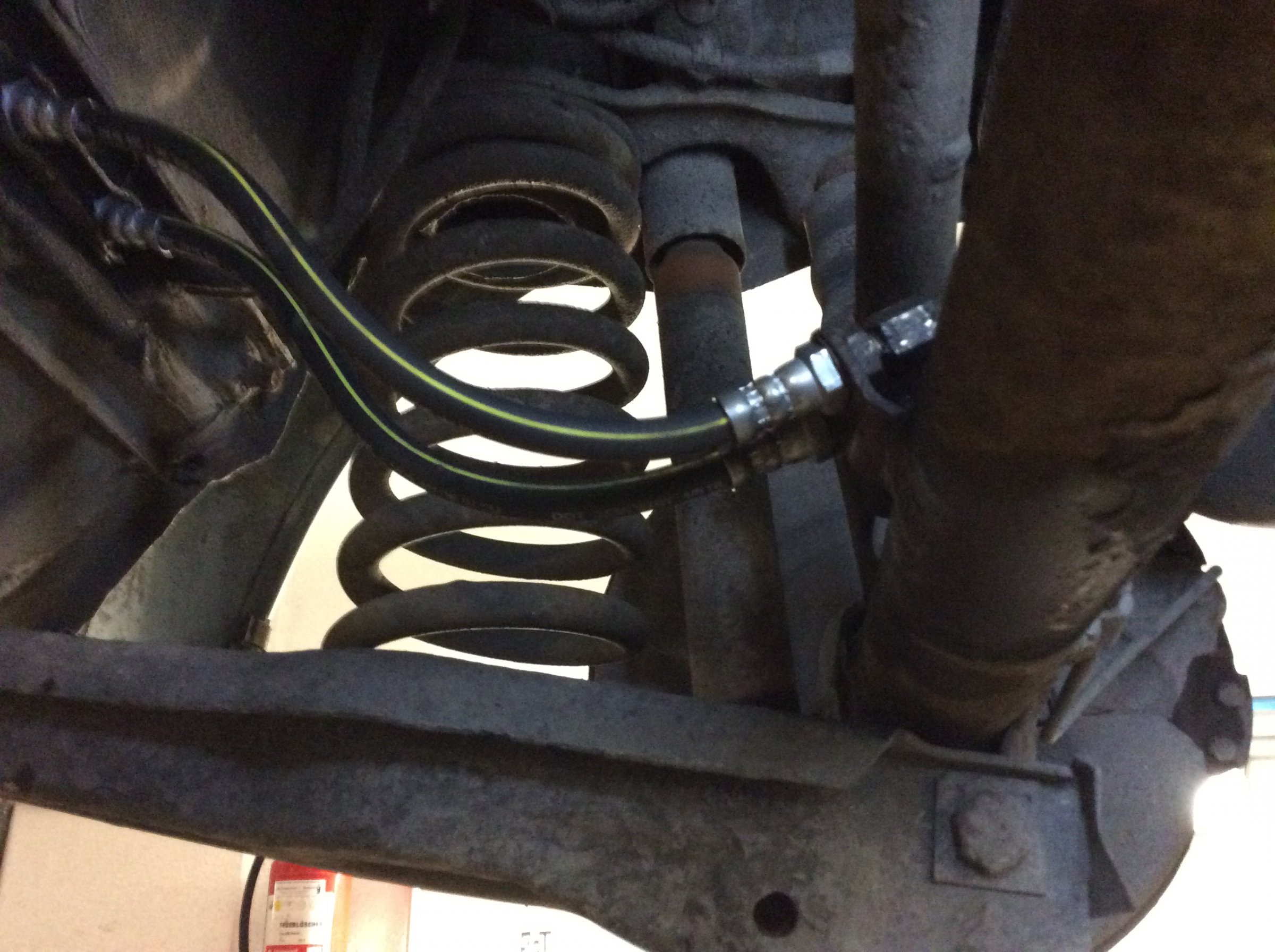

So fertig, vielen Dank an alle für die Tipps: Manschetten aussen und innen (Klaus, habe es so gemacht wie von dir empfohlen, ging super bis auf das reinfrickeln des unteren Trägers), neue Bremssättel vorne und neue Bremsschläuche überall. Bremssystem ist auch vollständig duechgespült!
Jetzt ist für heute genug - Feierabend!

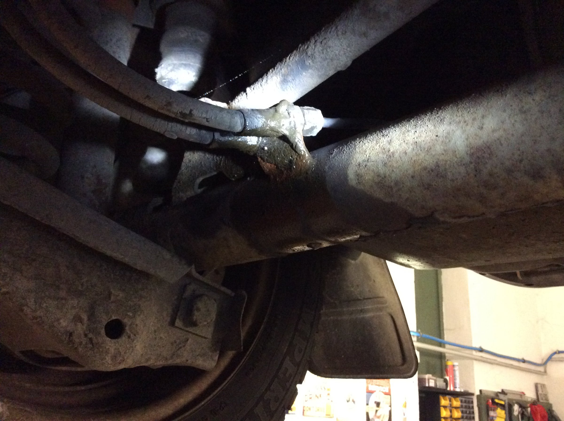

Der in Fahrtrichtung linke Hinterachs-Bremsschlauch ist mir etwas zu viel verdreht eingebaut. Weiß nicht ob der TÜV da so genau hinschaut, aber ich hatte schonmal so einen Fall wo der Ing. gemeckert hat.
Die gelbe Linie dient als Referenz, daran kann man es schön erkennen. Würde ich nochmal optimieren.
