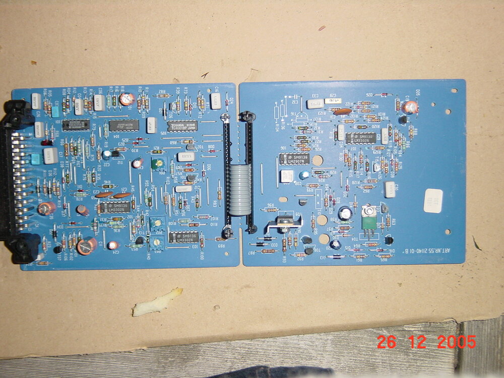

So sieht das APC auf der Bestückungsseite aus
Ist also durchaus ein gewisser digitaler Anteil vorhanden.
Vielen Dank für das Photo. Ich sehe ein NOR Gate von Toshiba und nen Haufen analog Komperatoren und einen Frequenz-Spannungs Umsetzer für RPM. Die beiden oben links kann ich nicht richtig erkennen, wobei warscheinlich der Siemens das Taktsignal für das APC Ventil erzeugt und der ST LMxxx ein Op-Amp sein könnte. Wo ist hier bitte das Eprom und wo die Logik die das Eprom auslesen soll ?

An die Herren die weiterhin an Eproms im 901 APC glauben, wo bitte im Schaltplan ist das Ding ?
