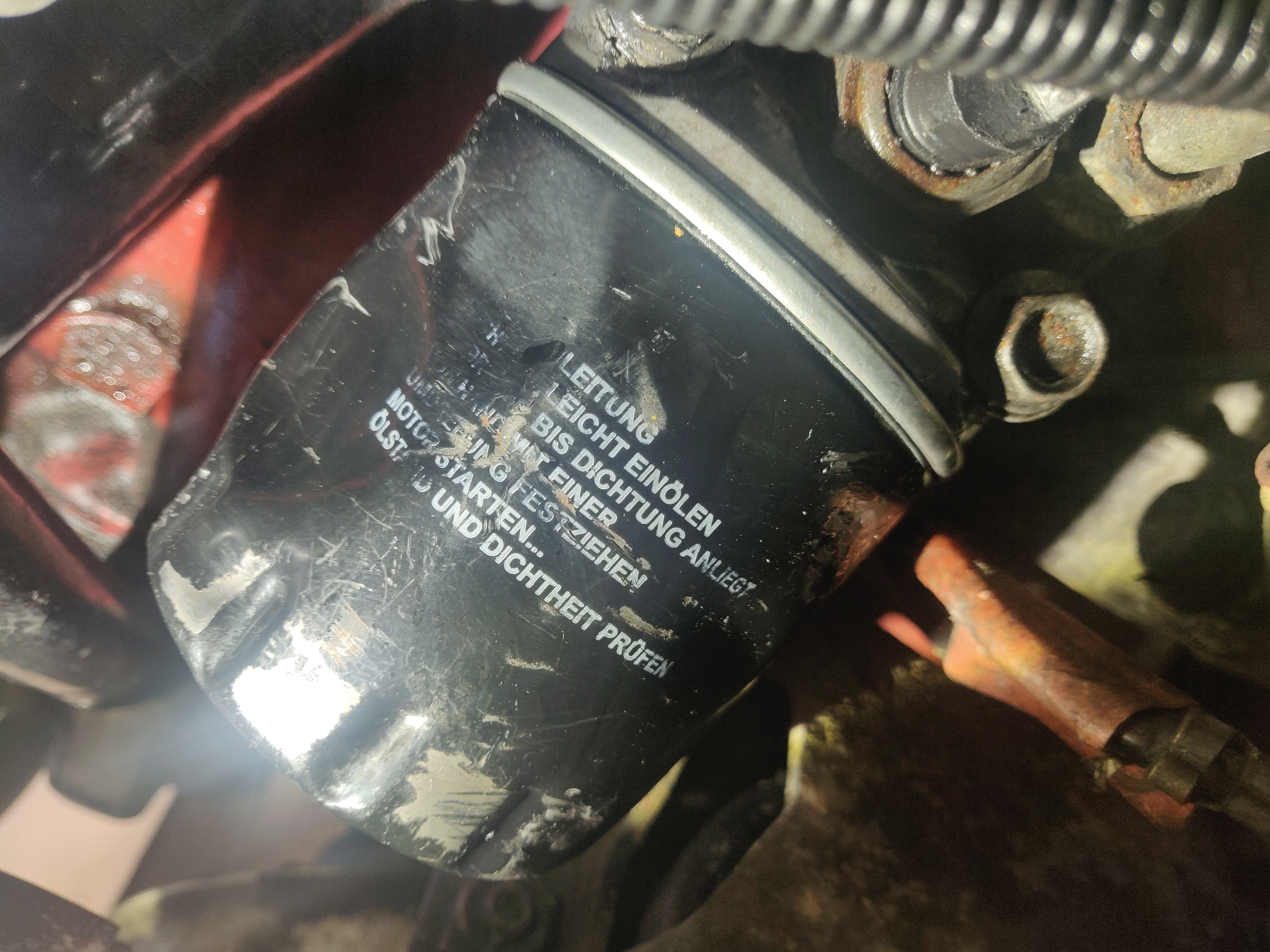

Langsam fängt mich der Ölfilter an zu nerven:
Ich werde wohl nicht um Flansch abbauen rumkommen. Die obere Schraube ist auch relativ bescheiden zu erreichen. Ebenso müssen die beiden Ölleitungen ja auch los dann.
Also erstmal Dichtung bestellen und nächste Woche geht's weiter. Echt bescheidene Laune gerade :/
[ATTACH type=full" alt="IMG_20240608_122533.jpg]273182[/ATTACH]

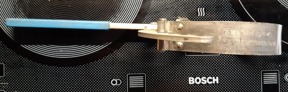

Ich hatte das neulich auch mal. Bei mir hat es mit einen Spanngurtwerkzeug aus Stahl geklappt. Ich hab das ganz oben bei der Bördelung des Filters angesetzt. Dort ist er stabiler und beult nicht so leicht ein. Sodaß man das Spannung noch stärker anziehen kann.
Der Filter ist schon zu stark verformt. Wenn ich nochmal mit nem Werkzeug an die Kartusche gehe, reißt er wahrscheinlich. Ich mach jetzt einmal den Flansch ab und einmal ordentlich.

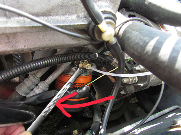

Und ich hoffe doch dass du in deinem Bild on #52 links rum drehst, oder?
