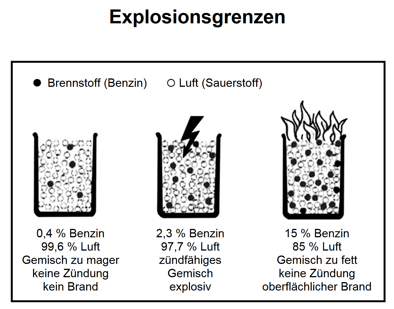

Wenn kein zündfähiges Gemisch vorhanden ist, passiert auch nichts.
Kann mir Elektrik-Laien bitte jemand erklären, warum es bei einem Kurzschluss nicht zu einer explosiven Atmosphäre im Tank kommen kann? Immerhin liegt der bestromte Geber direkt im Sprit.
Vielleicht deshalb ?
Explosionsgrenzen | BG BAU - Berufsgenossenschaft der Bauwirtschaft
in Verbindung mit Punkt 9.1 von
https://www.rosneft.de/datenblaetter/RDG-2001-Benzin_deutsch_.pdf
Anders sieht es aus, wenn der Tank platzt und benzin austritt.
Da war einer 5 sekunden schneller ... :smile:
Wenn aber genau das zündfähige Gemisch vorhanden ist?
Verstehe ich ehrlich gesagt nicht, oder wo ist mein Denkfehler?
Der Bereich mit Brandgefahr ist deutlich breiter.
Tankgeber werden heute so auch nicht mehr gebaut.
Ja, wenn du den Tank belüftest kann das passieren. Daher ja auch die empfohlenen Sicherheitsmaßnahmen bei Arbeiten am Tank. Aber sonst verdampft wohl ausreichend Benzin.
Es ist der Dampfdruck
Es ist der Dampfdruck der flüchtigen Benzinkomponeneten, der die Konzentration über der Flüssigphase so hoch hält. Dazu kommt eben das geschlossene Behältnis Tank. Anders wäre es, wenn da ein offener Behälter stünde .... evtl. noch mit Luftzirkulation ....

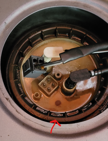

ich habe bei meinem Saab 901 (Bj. 1993, 2,1l, B212i, 400.000km) die Kraftstoff-Fördereinheit, die Benzinleitung zum Filter und den Benzinfilter selbst gewechselt. Ich hatte immer wieder Benzingeruch im Innenraum, beim Volltanken ist es oben am Deckel übergelaufen. Nun ist alles Dicht und der Geruch ist weg. Die Fördereinheit habe ich komplett bei Skandix als Hausmarke gekauft.
Habe dazu aber noch ein paar Fragen:

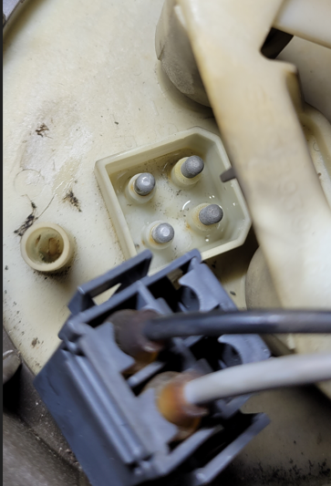

1) Die Fördereinheit kam mit Tankgeber und einem vierpoligen Stecker. Der Wagen hat aber einen separaten Geber mit drei Polen und der Reserveleuchte dabei. Wir haben das nun so gelassen und bei der Fördereinheit nur zwei Kabel angeschlossen, so war es vorher auch. Ist das so in Ordnung und warum hat die Einheit dem Tankgeber mit dabei?

zu 1)
Dein Stecker sollte so passen, den Geber hättest Du vorher demontieren können, das erleichtert die Montage:
Der Geber ist für 902 und 9k
Im übrigen ist es weitaus günstiger, nur die Pumpe zu kaufen, der Rest kann weiterverwendet werden:

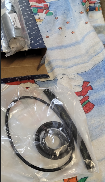

Hatte einmal komplette Pumpe von Skandix im Viggen verbauen lassen. Die war nach 5 Wochen im Eimer, erneut abgeschleppt. Die zweite die rein kam war wohl eine von Saab-Original. Die läuft immer noch, ca. 10 Jahre und 100t km mehr.
Ansonsten bisher 1x No-Name von Wagner-Autoteile und 2x Magneti-Marelli verbaut. Laufen alle teils auch schon mehrere Jahre und 5-stellige Kilometerleistung im Alltag. Wichtig: Schlauch für Intank-Verwendung benutzen. Normalen Benzinschlauch frisst es sonst von außen durch.

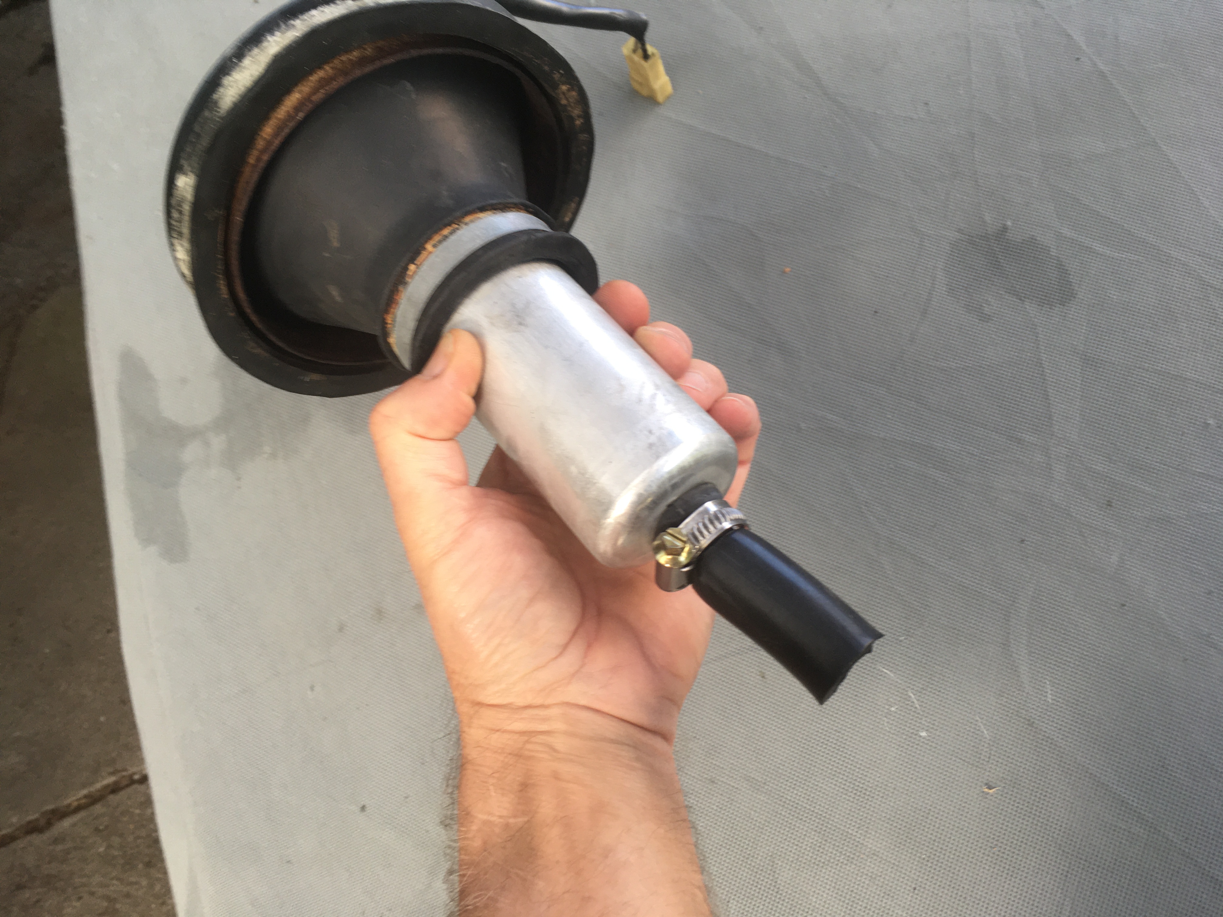

Den o.g. Pierburg-Reparatursatz habe ich schon mehrfach verbaut , er enthält eine Walbro-Pumpe (steht jedenfalls drauf), die bislang keine Probleme gemacht hat.

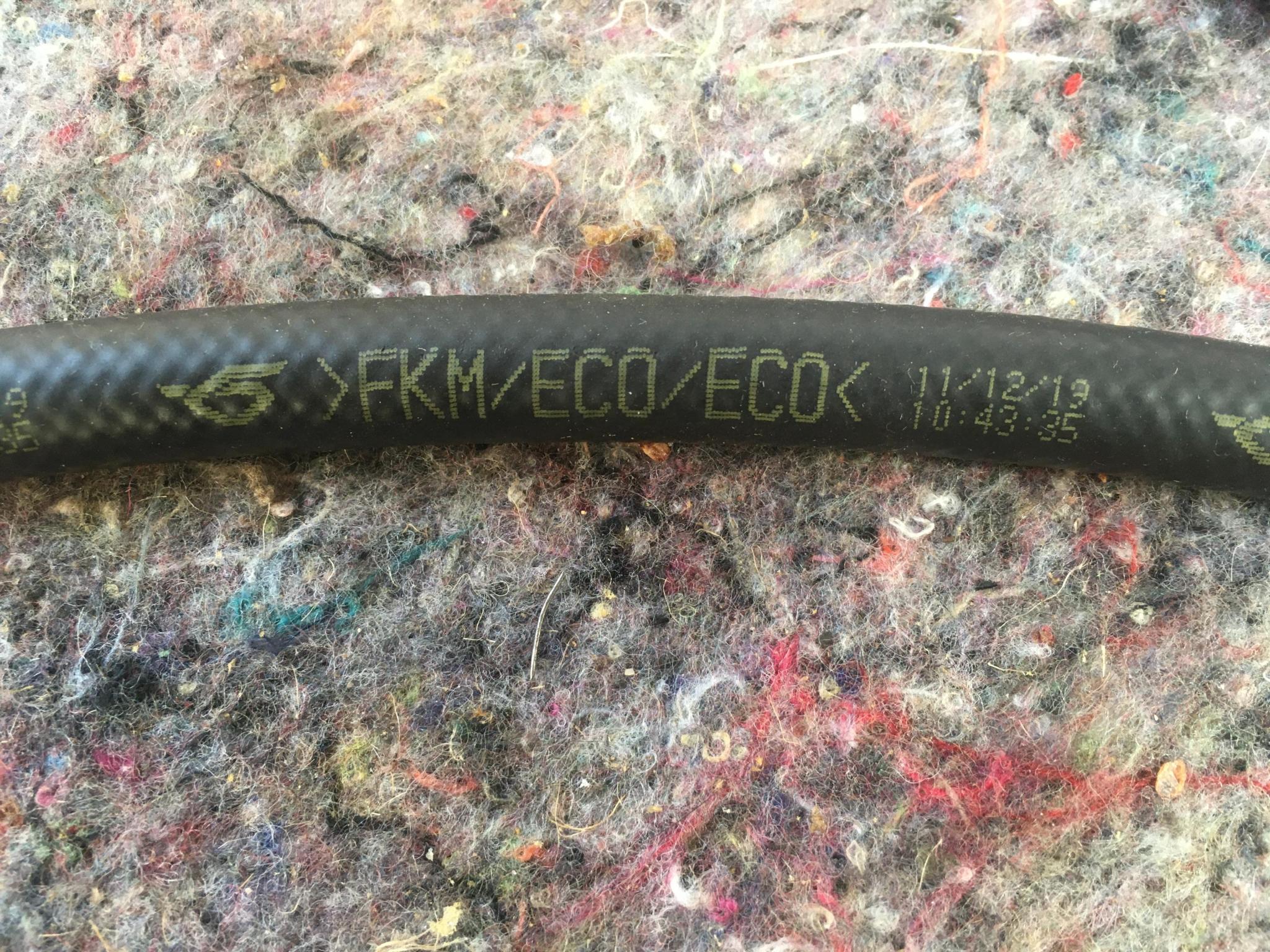

Nicht so glücklich bin ich aber seit Kurzem mit dem im Set enthaltenen Schlauch.
(Schlauchschellen sind nicht dabei und müssen separat besorgt werden.)

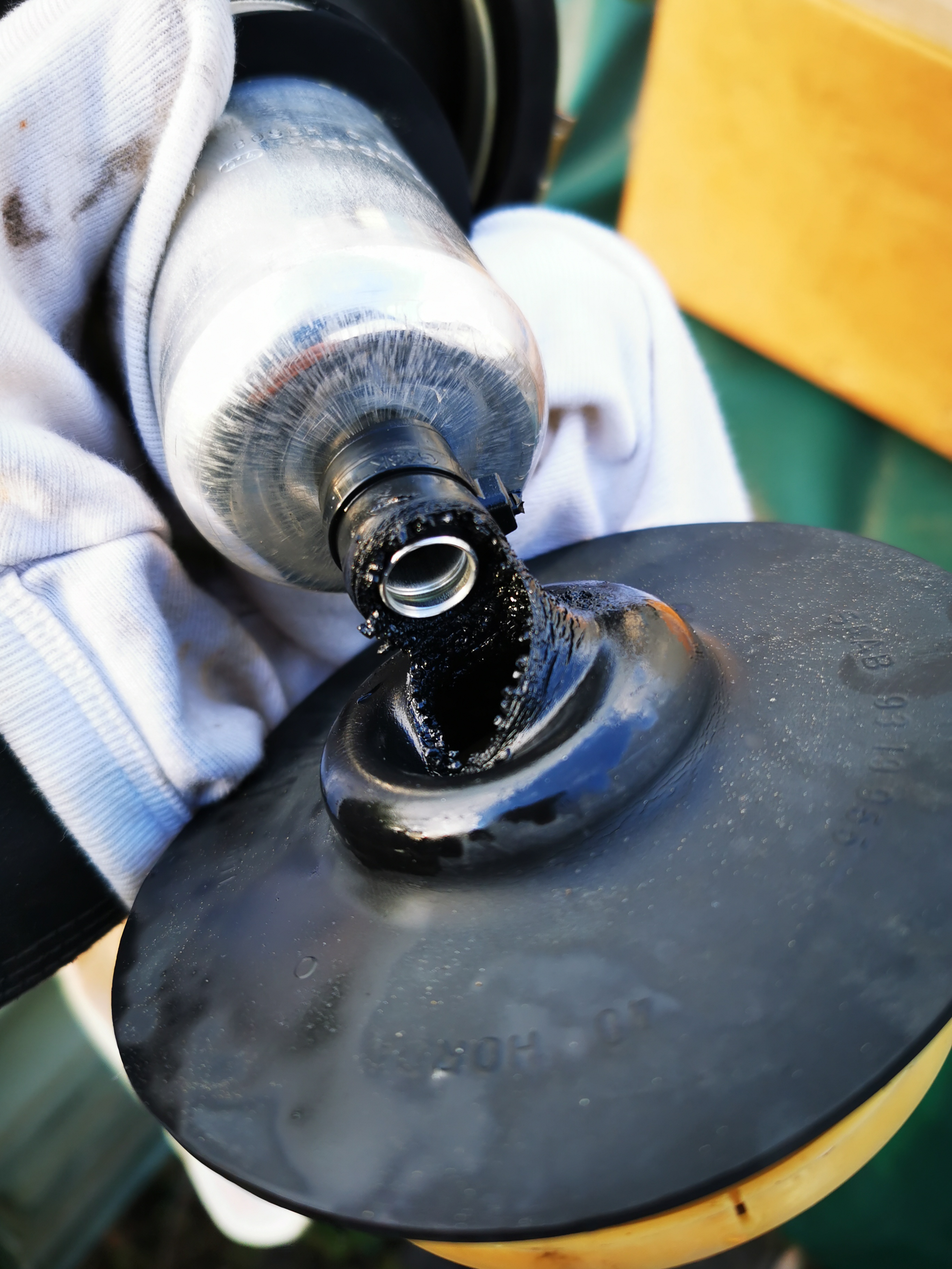

Ich hatte jedenfalls aktuell zwei Fälle, bei denen sich der Schlauch trotz Verwendung sehr guter Schlauchschellen löste,
weil das Material des Schlauches extrem weich geworden war und an einer Seite aus der Schelle rutschte.
Beim ersten Fall geschah dies bereits kurz nach der Montage nach ca. 2 Wochen Standzeit des Wagens,
wobei festzuhalten ist, dass eine Fehlbetankung mit einem hohen Anteil von E85-Sprit vorlag.
Das zweite Exemplar war über ein Jahr eingebaut und der Wagen wird auschliesslich mit E10 betankt.
Beim Schlauchmaterial handelt es sich um FKM/ECO/ECO (s.Foto) und ist eigentlich nicht für Tank-Innenpumpen vorgesehen.
Ich habe dies dem Vertrieb von Pierburg mitgeteilt und um Stellungnahme gebeten. Diese steht noch aus.

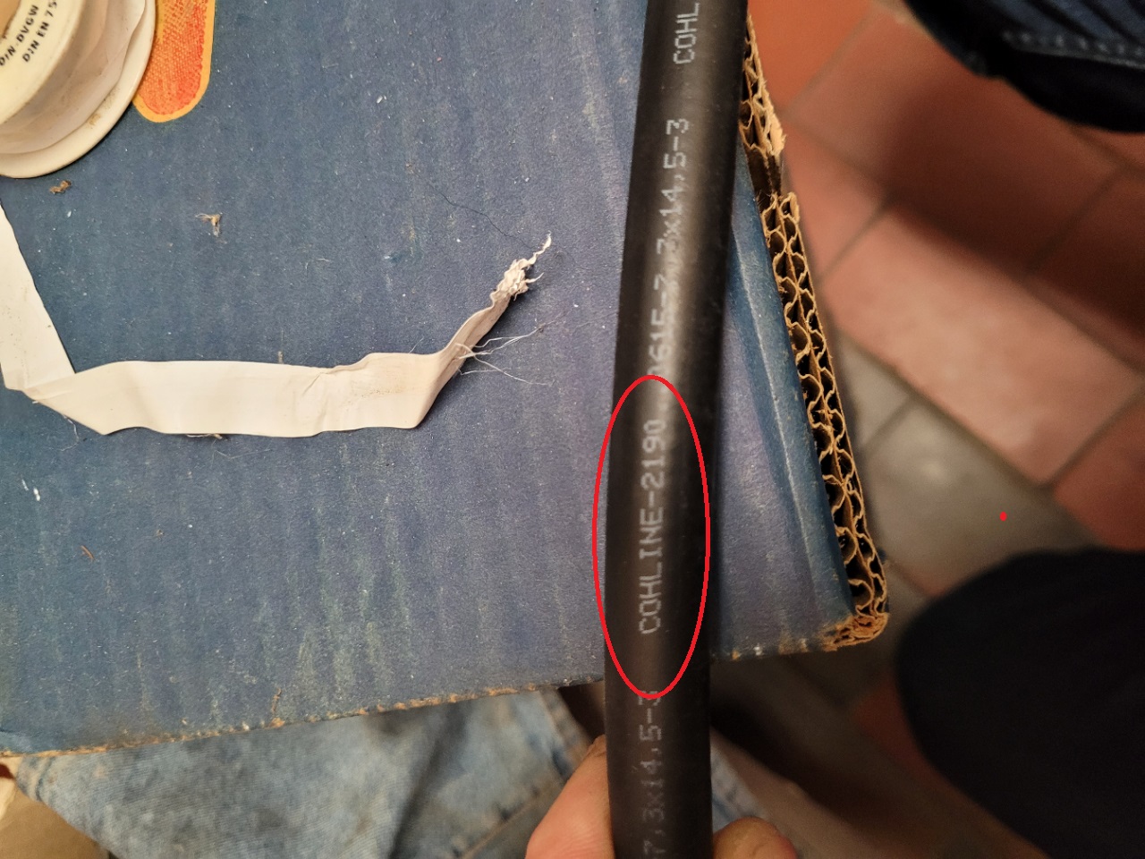

Für die Pumpenmontage habe ich nur einen Schlauch aus beidseitigem NBR besorgt, der explizit für die Montage IM Tank geeignet sein soll.

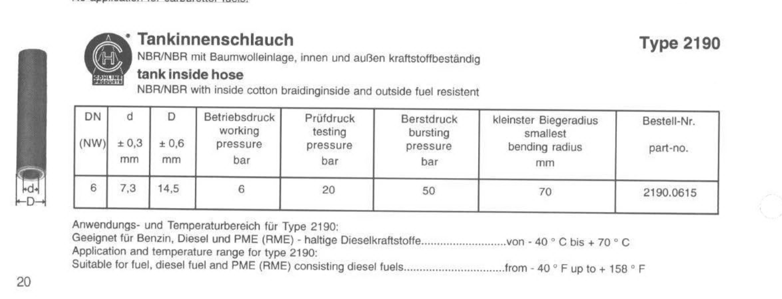

Ja genau, Schlauch für Intank-Verwendung ist innen und außen aus NBR. Ich habe mir mal einen Meter davon bei einem Fachhändler bestellt und bei allen 3 bisher verbauten Stücken gab es keine Probleme. Das am längsten verbaute "Set" ist jetzt gut 5 Jahre im Einsatz.
Da ich von dem Skandix-Set gehört habe, daß ungeeigneter Schlauch enthalten ist, bin ich von Anfang an auf ein selbst zusammen gestelltes Set gegangen. Ist nebenbei auch deutlich billiger gewesen. :rolleyes:

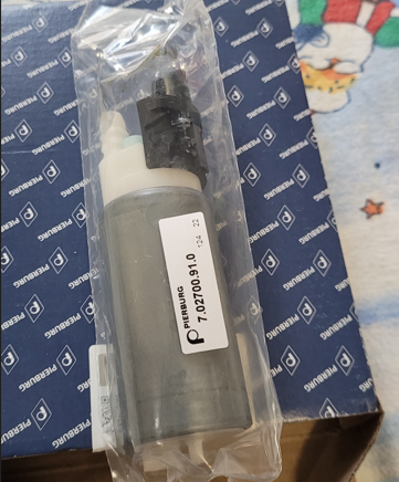

Guten Morgen
wo kann der o g. Pierburg- Satz bezogen werden?
Dankeschön
Matthias
Die
PIERBURG 7.02700.91.0
gibt es bei zahlreichen online-Händlern und in deren shops der Bucht.
Bearbeitet von klaus
Wie berichtet im Internet nach der ET-Nr googlen.
Repsatz-Pumpe ca. 65€
Benzinschlauch Innentankmontage 18€/m
Benzinfilter z.B. Mahle KL30 ca. 15€
2 Schlauchschellen 12/14mm 7€
O-Ring Tankverschluss 133×5mm 8€
2 Dichtungen 14,7/21x1,5 2€
2 Dichtungen 12,5/18x1,4 2€
Wer ganz sicher gehen will, bestellt den Verschlussring noch mit.
Habe eine Pumpe bestellen können, Rest folgt. Wandert danach in den Kofferraum bei längeren Fahrten.
