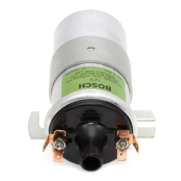

Lokaler Bosch hat mir nach Fahrzeugangabe eine 0221122327 bestellt......ist den Bildern im Netz zufolge eine Silberne...leider.
Gibt es da nicht noch Unterschiede zwischen Unterbrecher- und kontaktloser Zündung?
Hallo, hat jemand schon die Bosch Zündspule 0221122327 verbaut und an dieser mal den Primärwiderstand zwischen 1 und 15 gemessen?
Dieser soll ja laut Bentley zwischen 0,5 und 0,9 Ohm liegen. Ich kann im Web aber für diese Spule keine Angaben finden.
Ich würde mit dieser Ohmvorgabe ja eher zum Model 0 221 119 021 tendieren, dort ist zumindest ist dieser Wert so darauf beschrieben.

Dann ist es also so, dass bei der "0 221 119 021" nicht der Primärwiderstand 0,9 Ohm ist, sondern ein solcher Widerstand vorzuschalten ist. Gut zu wissen.
Meine derzeitige (ich denke original) Spule hat einen Widerstand von 0,6 Ohm, da ist aber auch nichts vorgeklemmt.

Hallo Thias,
die 0,9 Ohm beziehen sich hier lediglich auf die Verwendung mit Fulmax Zündmodulen. Die sind auf 3Ohm ausgelegt, daher der Vermerk zum notwendigen Vorwiderstand.
Bei geringerem Gesamtwiderstand, Primärwiderstand und Vorwiderstand brennt das Modul durch.
Von daher denke ich das bei Dir auch ein Vorwiderstand verbaut ist, obgleich du ein Saab Zündmodul fährst.

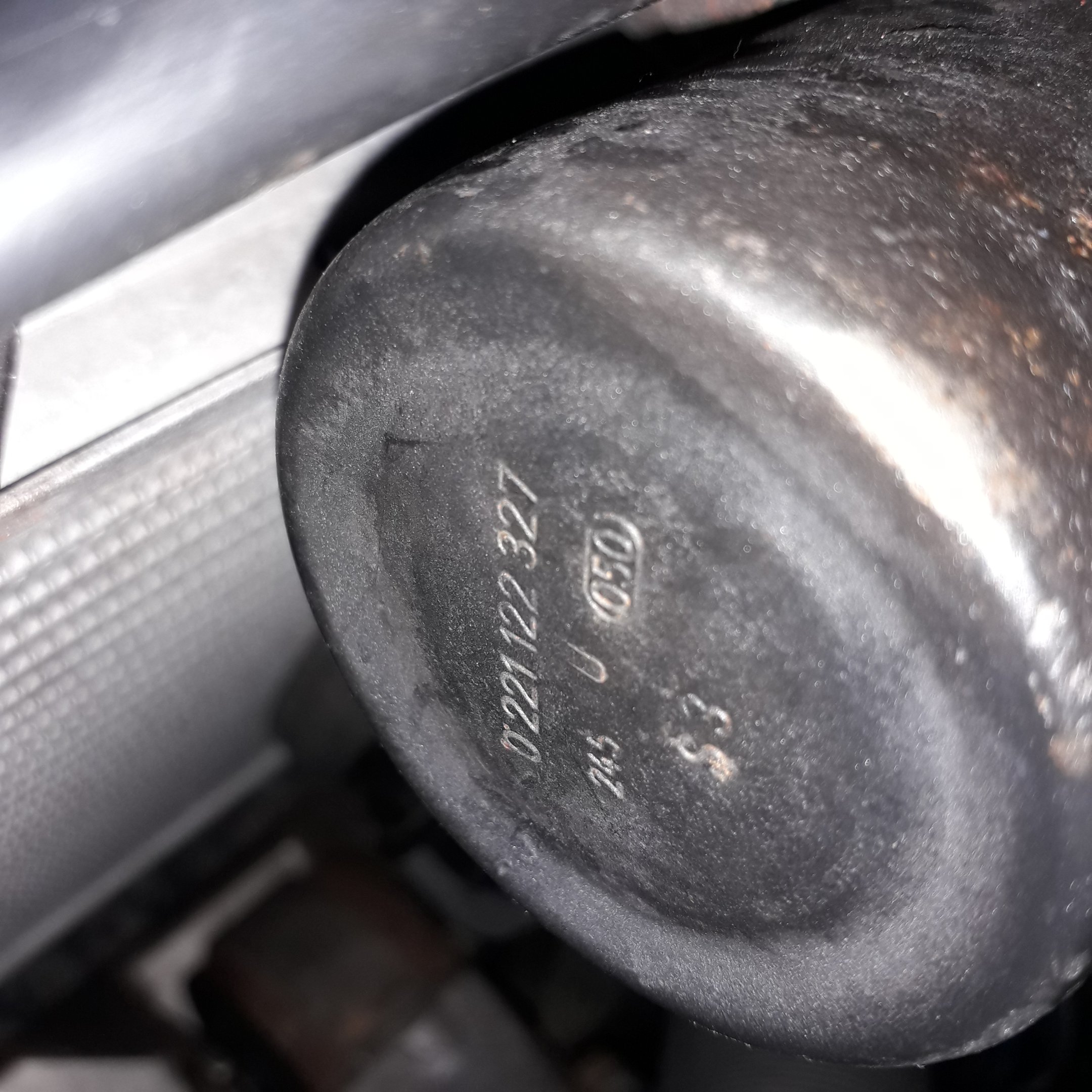

Type ist eingestanzt im Boden der Spule. Der Aufkleber wird zerfallen sein.
Dann schau ich mal heute Abend genauer hin...
Dank &Gruß
Und stimmt, wenn man genau schaut...
wird man fündig. Danke!
Original Bosch ist jetzt bestellt.

Auf der Zündspule steht die schon mal angesprochene Nr. 0221122327, die habe ich jetzt mal bestellt.
