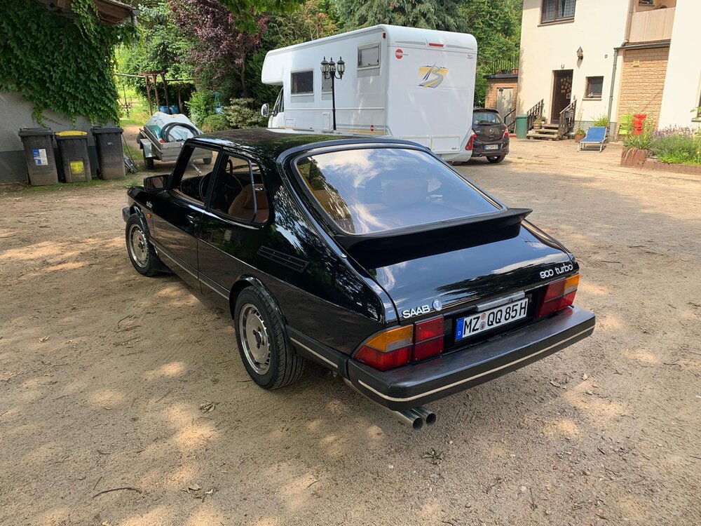

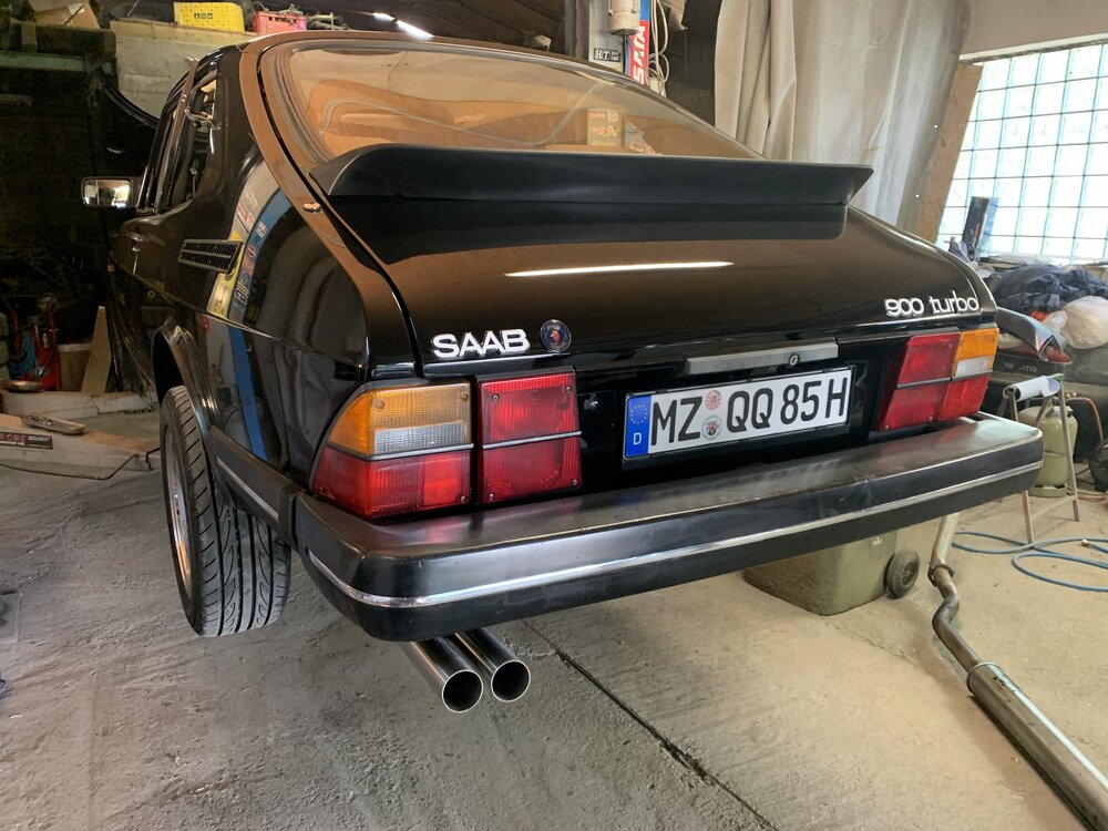

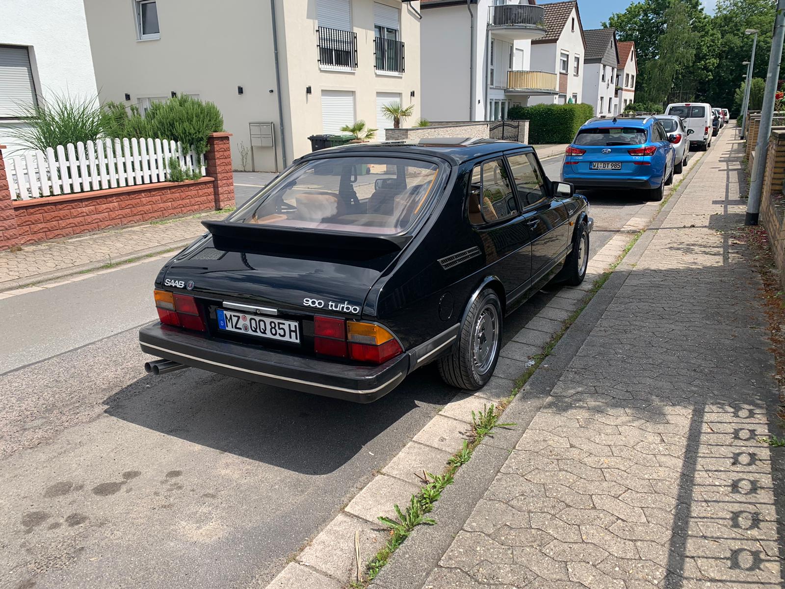

Sooo. Gestern war‘s so weit. Simons Doppelrohr unter Turbo 8V ohne Kat. Hatte ja ehrlich gesagt etwas schiss, dass es zu laut und prollig ist. Vorweg: für meinen Geschmack nicht. Ich bin super zufrieden und jetzt kommt der Klang von dem ich immer gelesen habe auch wirklich raus.
Der Ausbau der alten Anlage war kein Problem und die Montage der neuen eigentlich auch nicht. Das einzige Problem war, dass beide Gewinde für die Halterung am Getriebe durch waren. Habe notdürftig eine etwas größere Schraube reingedreht und jetzt hält es aber wird auf jeden Fall ein neues Gewinde reinkommen wenn das Getriebe mal draußen ist. Ansonsten passte die Anlage wirklich sehr gut und ließ sich optimal justieren. Anbei ein paar Bilder

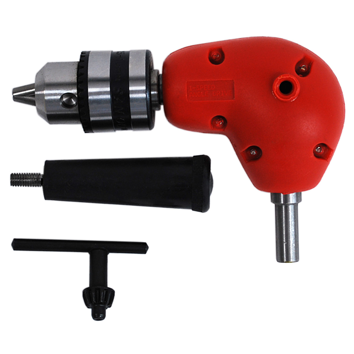

Richtig, und sehr hilfreich ist ein Winkelvorsatz für die Bohrmaschine. Kostet bei ebay keine 15 Euro und der reicht dafür vollkommen aus.
Das Loch nicht tiefer bohren als das vorhandene - schnell ist man durch und dann läuft das Getriebeöl raus.
