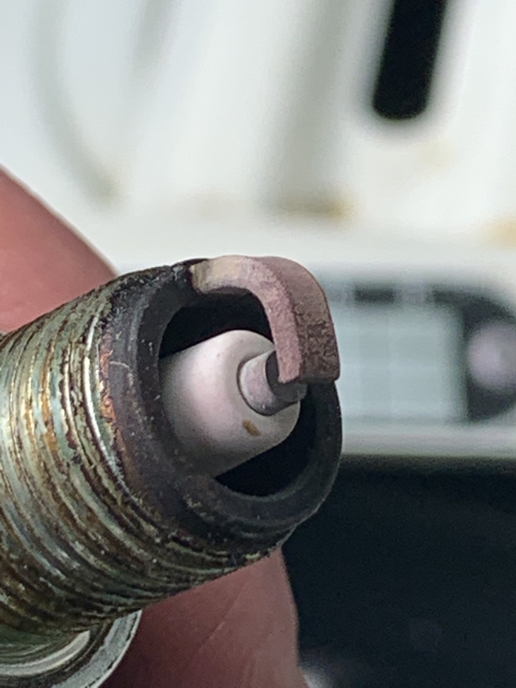

Das Zündkerzenbild ist mMn ok; das Gemisch könnte eventuell etwas mager sein, oder?

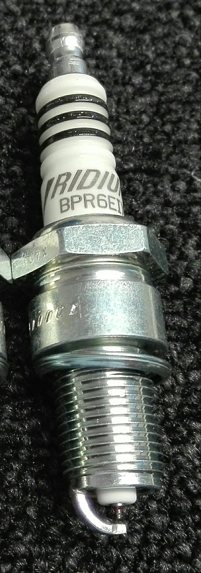

NGK BP6ES waren drin; die habe ich getauscht gegen NGK BPR6EIX.

wenn das Auto schlecht anspringt, wenig Leistung hat und dafür viel verbraucht, liegt es an den Zündkerzen. BPR6EIX ist falsch und ungeeignet, BP6ES war richtig

Mit dem modernden Kraftstoffen ist das Kerzenbild nicht mehr so einfach zu deuten. Vom Gefühl her würde ich auch sagen, könnte was brauner sein. Allerdings kommt noch die Unwägbarkeit mit der Kamera hinzu

BPR6EIX ist nicht falsch und ungeeignet, sondern die von NGK ausgewiesene Alternative zu BP6ES. Haben eine Iridium Elektrode mit stärkerem Zündfunken und halten ~40000KM. Habe ich seit Jahren im 95und 99. Kraftstoff sparen sie auch.
Das Problem ist oder kann zumindest das "R" in der Typbezeichnung sein. Denn das heißt, die Kerze hat einen Entstörwiderstand eingebaut. Wenn sich der mit den Widerständen von Stecker, Kabeln und ggf. Verteilerläufer addiert, kann das die Zündleistung kritisch beeinträchtigen. Vorgesehen ist das System jedenfalls ohne Widerstand in der Kerze.
Egal ist allerdings, ob es sich um BP... oder BCP...-Kerzen handelt.
Wie gesagt im 95 und 99 seit zig tausend Kilometern auch bei Verwendung der originalen Zündanlagen (im 99 Elektronisch wie im 900) völlig unauffällig.
BP6ES wird von NGK wohl seit kurzem nicht mehr offiziell angeboten. Man bekommt sie aber noch aus Restbeständen. Oder als Original-Ersatzteil von Honda, da gibt es sie weiterhin problemlos.
Nur weil NGK diese Alternative benennt, muß es nicht zwangsläufig besser sein. Kann schon sein, habe es jetzt nicht weiter erörtert was da der Unterschied im Detail ist. Dennoch neigen Autoteile-Lieferanten für den Aftermarket mittlerweile gerne dazu, irgendwas ähnliches als "Alternative" für auslaufende Artikel zu listen. In vielen Fällen wird es dadurch leider nicht besser.
Just my 2 cents. ;-)
Dann würde ich zumindest darauf achten, Zündkabel bzw. Stecker ohne zusätzlichen Entstörwiderstand zu verwenden.
