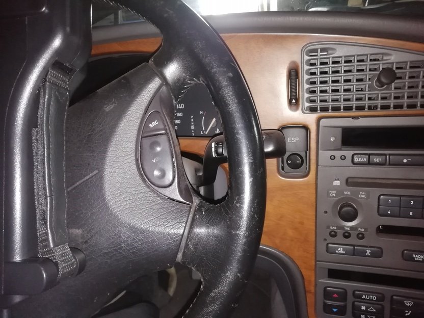

EDIT: ich habe noch eine Idee: im Auto ist ein Schalter eingebaut, dessen Funktion ich nicht kenne, siehe unter dem Schalter für außersinnliche Wahrnehmung (ESP = extra sensoryly perception ;-).
Den Vorbesitzer habe ich zwar danach mal per Brief gefragt, aber keine Antwort erhalten. Morgen schalte ich den mal aus, vielleicht hilfts. IMG_20240327_151204.jpg.93c26adf7b9d35c45d26f396097f8239.jpg
Bearbeitet von jfp
Mal den radio-Einsatz raus nehmen und die Kabel verfolgen?
(...) Morgen schalte ich den mal aus, vielleicht hilfts.
Auf dem Bild macht es den Eindruck als wäre der schon aus ...
Ja, das werde ich mal machen, wenn der Rest soweit fertig ist. Der Schalter hat für mich derzeit keine hohe Priorität, erstmal müssen nächste Woche die HU/AU bestanden werden und die Einbaubescheinigung des Gaszentrums PB zu einer Anmeldung führen können. Dann wird - soweit vorher alles erfolgreich durchlaufen wurde - das Auto in der übernächsten Woche (endlich!) angemeldet und ich kann mich um die Kleinigkeiten wie Schalter, verbrannten Dachhimmel etc. kümmern. Der 9-5 soll erstmal auf die Straße, da mein 9000er derzeit eine leicht defekte ZKD hat und ich auch mal ein größeres Auto als nur den 902 CV brauche. Außerdem freue ich mich total auf den 9-5er und kann es kaum erwarten, mit dem über unsere Straßen zu gleiten.
[mention=800]patapaya[/mention] Ich werde das Ding sicherlich mal identifizieren. Warum ich das bei ausgebautem Motor nicht gesehen habe, wundert mich allerdings. Marderschreck wäre sicherlich eine gute Erklärung.
[mention=643]jo.gi[/mention] Auf dem Bild war er aus, das hast du korrekt gesehen. Ich habe ihn aber zwischendurch mal probeweise ein- und vermutlich nicht wieder ausgeschaltet.

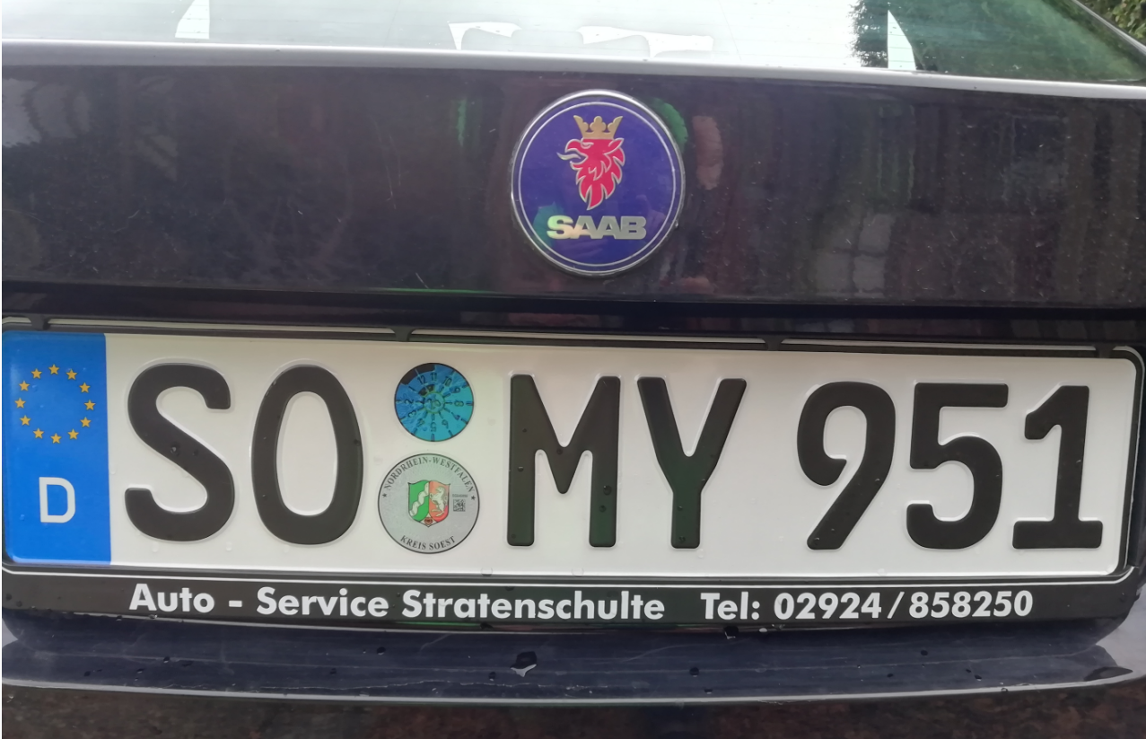

Ganz genau vor einem Jahr, also am 25.11.2023, habe ich den 9-5er auf die Hebebühne gesetzt und angefangen, ihn zu restaurieren. Es war sehr viel zu tun, zum Schluß bin ich manchmal kurz davor gewesen, alles hinzuwerfen. Aber glücklicherweise habe ich irgendwie durchgehalten, nicht zuletzt dank der supertollen Hilfe, die ich hier im Forum bekommen habe. Und bezüglich der Anmeldung der Gasanlage habe ich supergute Hilfe vom Autogaszentrum Paderborn bekommen. Die sind da absolut nett, engagiert und hilfsbereit.
HU ohne Mängel, AU bei erlaubten Werten bis 0,20 mit 0,000 bestanden.

Super das alles geklappt hat.
Was für eine schöne blaue Plakette.
Allzeit gute Fahrt.
Prima, gute Fahrt!

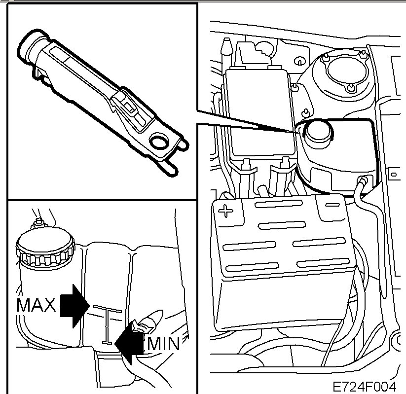

P0116 Motortemperatur. Fehlermeldung von ECM, das bedeutet laut WIS Temperatursensor Kühlflüssigkeit Funktion fehlerhaft. Entsprechend dem Bild im WIS
steckt das Teil im Kühlwasserausgleichsbehälter. Aber da finde ich nix dazu. Die Temperaturanzeige im Tacho zeigt allerdings oft recht niedrige Temperaturen an, manchmal allerdings steht sie auch gut auf 9:00 Uhr.
Nö. Ich habe keine Ahnung was das Bild da soll, aber im Behälter ist nur der Sensor für den Füllstand. Der Temperatursensor ist am Kopf: https://saabwisonline.com/9-5-9600/2001/2-engine/trionic-t7-4-cyl/location-of-components/engine-coolant-temperature-sensor-engine-management-system-202

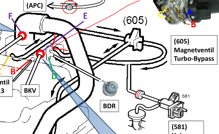

P1110 Bypassventil Ladeluft. Falsche Funktion. Im WIS finde ich zur Kontrolle der Führung des Bypass-Ventils nur recht seltsame Angaben.
Den Fehler hatte ich auch schon dreimal.
Zuerst war der Schlauch zwischen dem Magnetventil und dem eigentlichen Ventil am Luftrohr kaputt, dann das Ventil selbst. Kann man testen, indem man einen Unterdrucktester am (kleinen) Schlauchanschluss anschließt. Oder halt hineinpustet. Da reißt gerne mal die Membran und dann geht Luft durch...
Der blödeste Fehler war mal das besagte Ventil falsch herum einzubauen. asdf Geht wirklich...
... aber dann doch nicht so gut.

P1110 Bypassventil Ladeluft ist hoffentlich jetzt auch weg, ich habe ein neues verbaut und angeschlossen (im obigen Bild in #199 die Nr. 605) sowie die daran angeschlossenen Schläuche erneuert. Da das alte kaum herauszubekommen ist (genietet), habe ich es einfach drin gelassen und das neue an eine andere Stelle gesetzt.
