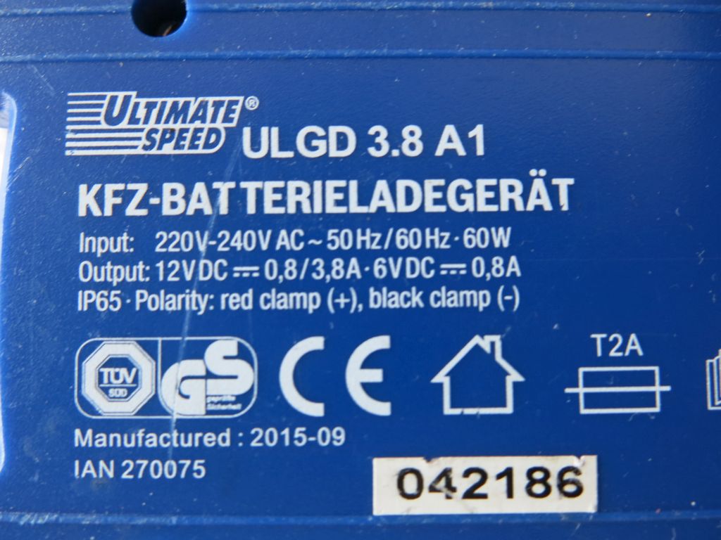

Kein Ctec, das war der Oberbegriff wie Uhu für Kleber.
Bild anbei.

Das Ladegrät hat max 60 W.
4 A bei 12 V, nicht bei 240, wie du gerechnet hast...

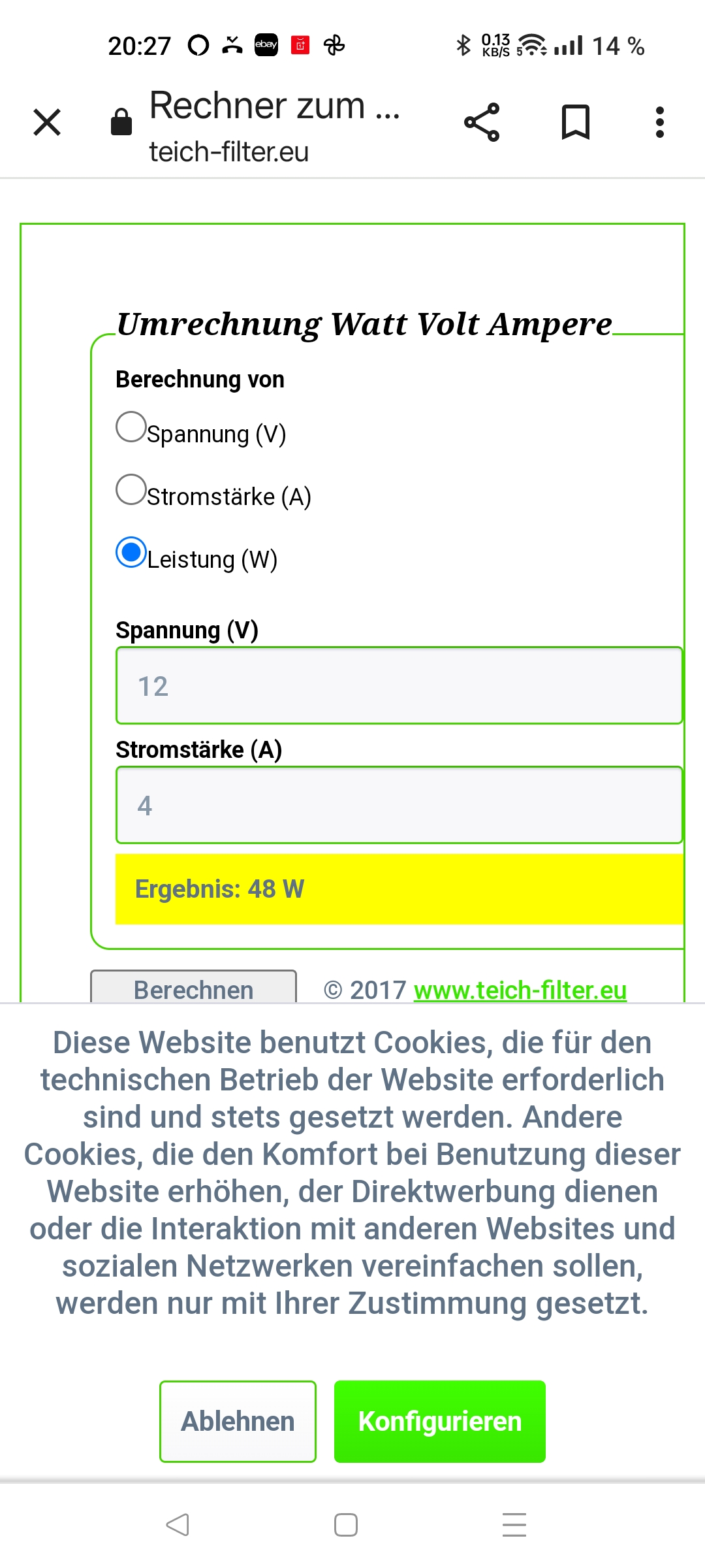

Auch wenn es denn maximal auf 14,4 Volt ginge:
Screenshot_2023-06-07-20-27-54-76_40deb401b9ffe8e1df2f1cc5ba480b12.thumb.jpg.5018900958f9477ae95b5a6a103c3a3f.jpg
