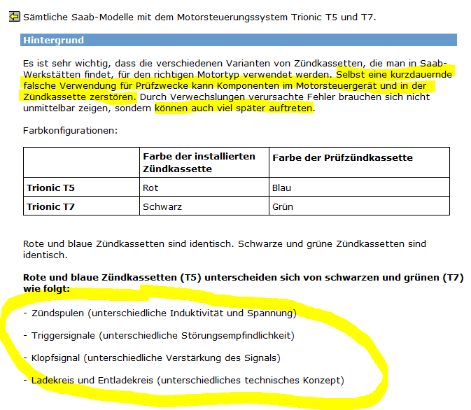

Das Thema haben wir ja immer wieder ausgiebig diskutiert - aber damit das hier nicht unkommentiert so stehenbleibt, auch an dieser Stelle die offizielle Darstellung dazu, nach der jedenfalls ich mich tunlichst richte, selbst wenn immer wieder berichtet wird, dass es keine Probleme bei Verwechslung gegeben haben soll:
Wodurch unterscheiden sich eigentlich die Prüfzündkassetten von den serienmässig verbauten?
Gemäß der oben gezeigten Dokumentation durch deren Farbe.
Allerdings kenne ich die Quelle nicht.
EDIT: Sieht nach WIS aus. Wusste nicht, dass es das auf deutsch gibt.

Sinn macht es m.E. auch, die Prüfkassette von der für den Fahrzeugbetrieb verbauten Kassette deutlich unterscheidbar zu machen.
Um z.B. das Risiko zu minimieren, dass die irrtümlich am Fahrzeug vergessen bzw. verwechselt wird.

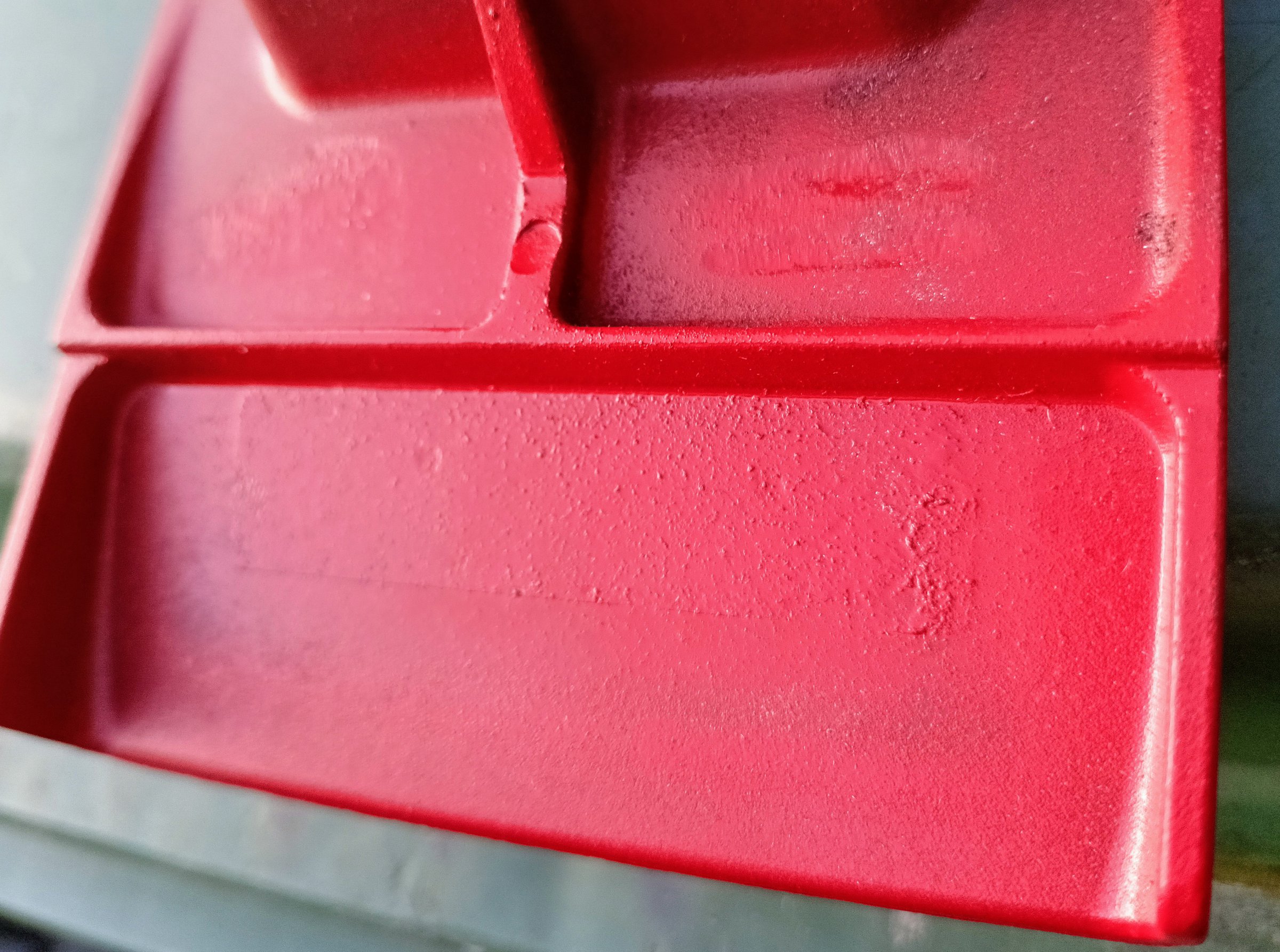

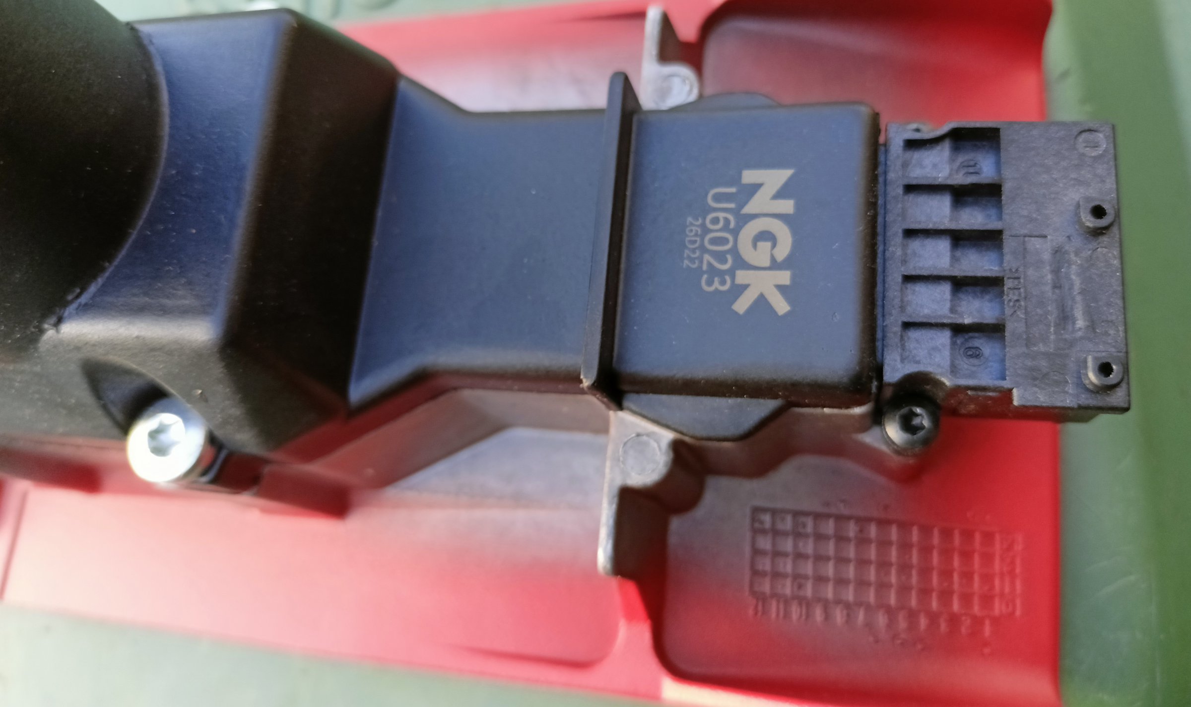

Apropos SEM. Da meine originale rote von SEM mit Rauchausstoß ihr Leben plötzlich beendete habe ich eine neue benötigt und eine rote von NGK bekommen, die auch bestens funktioniert.
Ich frage mich lediglich, woher diese stammen, da auf der Unterseite des Alus an der Stelle an der bei der originalen der SEM Schriftzug im Aluguß zu sehen ist Fräserspuren zu sehen sind und an der Stelle, an der der SEM/Saab Aufkleber normalerweise klebt es so aussieht, als ob Aufkleberrückstände rot überlackiert worden sind.
Am Stecker findet sich dann der NGK Aufdruck.
Ist das normal? Ist die Kassette irgendwie von NGK generalüberholt oder ist es eine Fälschung?

NGK hatte wohl bei SEM Restbestände aufgekauft und unter eigenem Label verkauft.
Das mag sein, äußerlich betrachtet und bezogen auf die Materialien wirkt die Kassette qualitativ gut.
Demnach wäre NGK also eine gute Quelle um Originalqualität und Kompatibilität zu erhalten?
Soweit mir bekannt gibt es die von NGK nicht mehr.
Wenn du noch irgendwo welche findest, ja. Aber das müsste dann nach derzeitigem Kenntnisstand old Stock sein. Also altes, noch von SEM gefertigtes Material. Was nicht schlecht ist.
Dann hatte ich Glück eine sozusagen neue, die aufgrund eines Fehlkaufs (sollte für B205 sein) nach wenigen Wochen wieder zum etwa halben Neupreis verkauft wurde, zu ergattern. Im Netz findet man noch einige Angebote für NGK 48128 Zündspule zu Preisen von gut 200 Euro. Zumindest meine stammt aufgrund der äußeren Spuren eine umgelabelte SEM Old-Stock zu sein.
Eine blaue wäre ja schon cool aber die sind wohl sehr rar.
