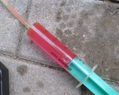

Austretendes Kühlwasser ist eigentlich eindeutig in seinem Geruch, aber es gibt ja die in dem Zusammenhang schon mehrfach genannten günstigen Testmöglichkeiten.
In der e-bucht z.B.
https://www.ebay.de/sch/i.html?_nkw=co2+tester+zylinderkopf&_sacat=34998&_from=R40&_trksid=p4432023.m570.l2632

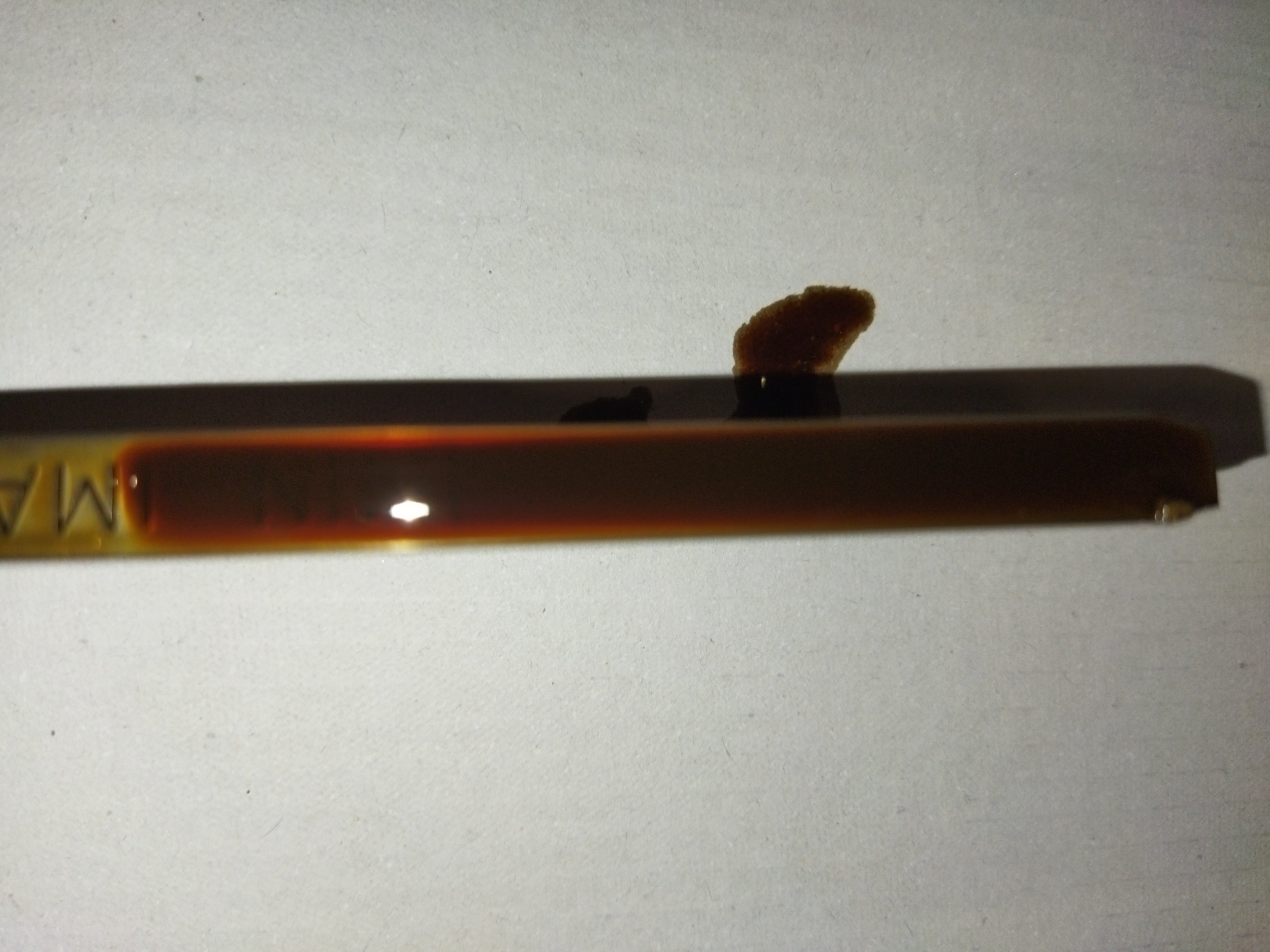

Wie sieht denn der Ölpeilstab aus?

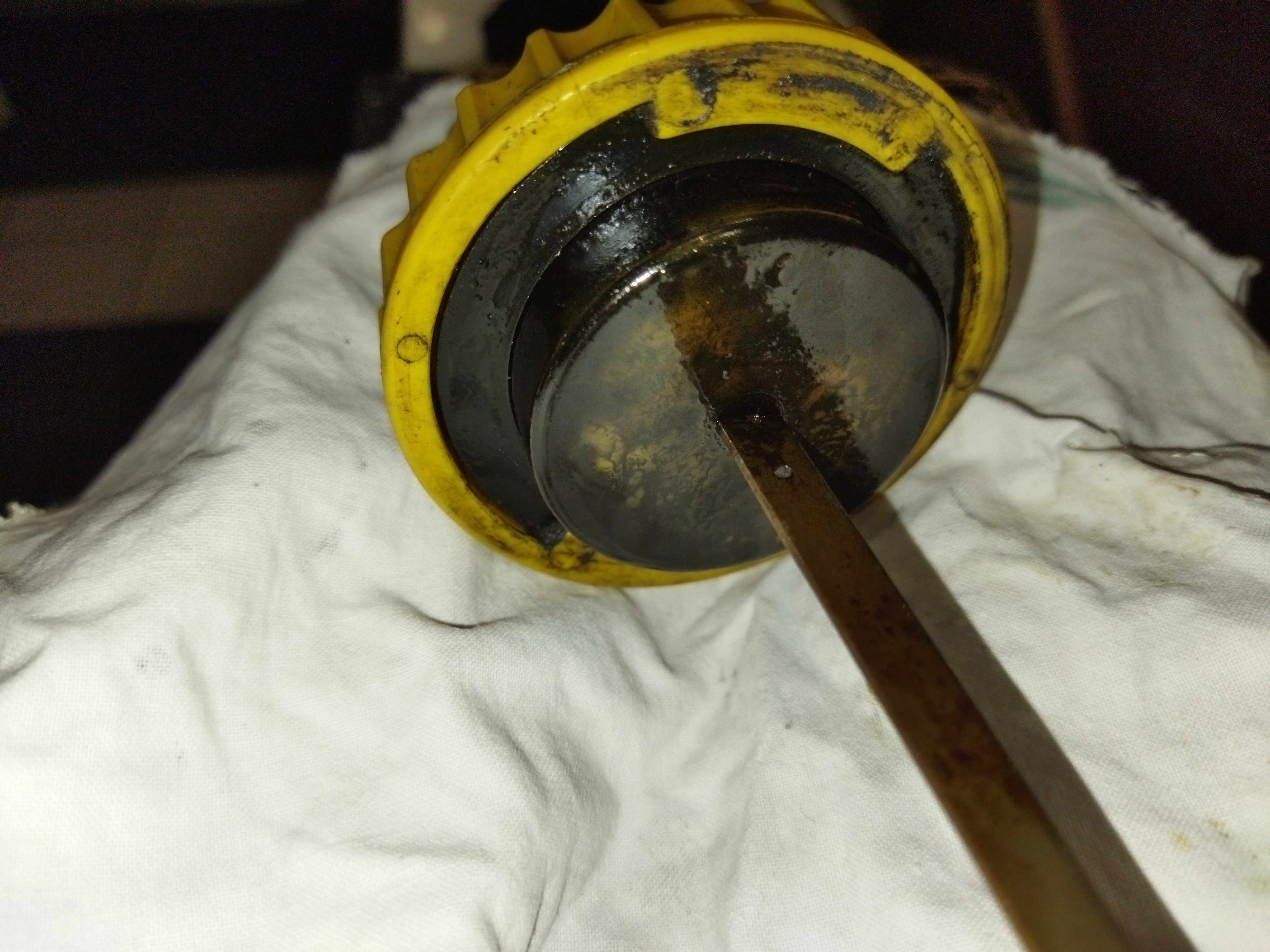

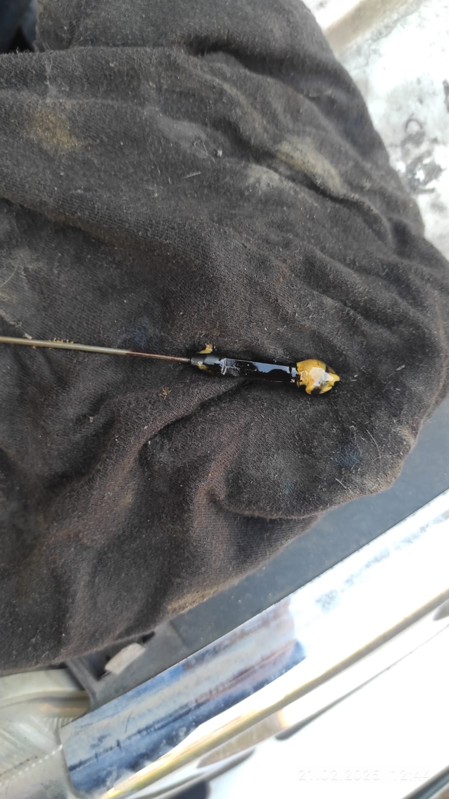

Der Ölpeilstab sieht normal aus, das Öl innerhalb der Markierung. Oder auf sollte ich da achten?
So sieht der Stab und Deckel aus.

Hier ein tagesaktuelles Bild von einem Bekannten... Mit CappuccinoIMG-20250221-WA0000.thumb.jpg.ac8b404726a95ca607a2735d25f489ee.jpg
Kein "Cappuchino" am Ölpeilstab bzw. im Öl schließt ebenso wie fehlende Ölspuren im Kühlwasser einen ZKD-Schaden *nicht* aus, denn beides tritt nur auf, wenn ein Schaden zwischen einem Kühlwasser- und einem Ölkanal zu einer Verbindung zwischen diesen geführt hat.
Liegt die Lokalisation des Schadens anderswo, bestimmt diese Stelle, was passiert - grundsätzlich können Wasser oder Öl nach außen austreten, wenn die Verbindung dorthin entsteht, oder eben eine Verbindung zwischen dem Verbrennungsraum und einem Ölkanal oder (offenbar häufiger) Wasserkanal. Letzteres führt im Betrieb zu erhöhtem Druck im Kühlsystem und "Überkochen" des Ausgleichsbehälters und im Stand zum Einsickern von Wasser in den betroffenden Zylinder. Hier besteht dann die Gefahr, dass (gerade nach längerer Standzeit) sich im Zylindrr so viel (nicht komprimierbares) Wasser ansammelt, dass es beim nächsten Start zu einem Wasserschlag führen kann. Sollten also Probleme beim Anlassen in Form von unrundem Motorlauf auf 3 Zylindern in den ersten Sekunden auftreten, ist das ein ernstzunehmendes Anzeichen dafür!

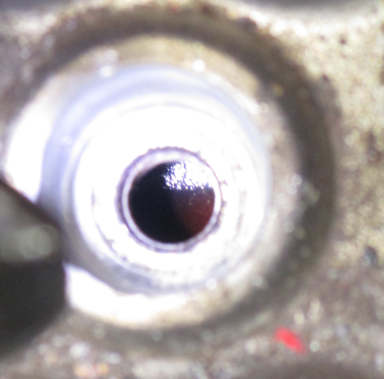

Die Zündkerzen sind draußen und da ist auch alles trocken, wenn ich mit der Lampe in den Brennraum leuchte. Aber der Ausgleichbehälter ist jetzt von MAX runter auf fast leer, daher gehe ich kein Risiko mehr ein. Die Kompression ist auf allen Zylindern im Bereich von 11 bar.
Jetzt habe ich mir erstmal diesen Zylinderkopf Dichtung Tester bestellt, da ich ja nach einen zweiten 9000er hier stehen habe. Daher wird der auch gleich mituntersucht, bevor ich die notwendigen Teile für den Motor bestelle.

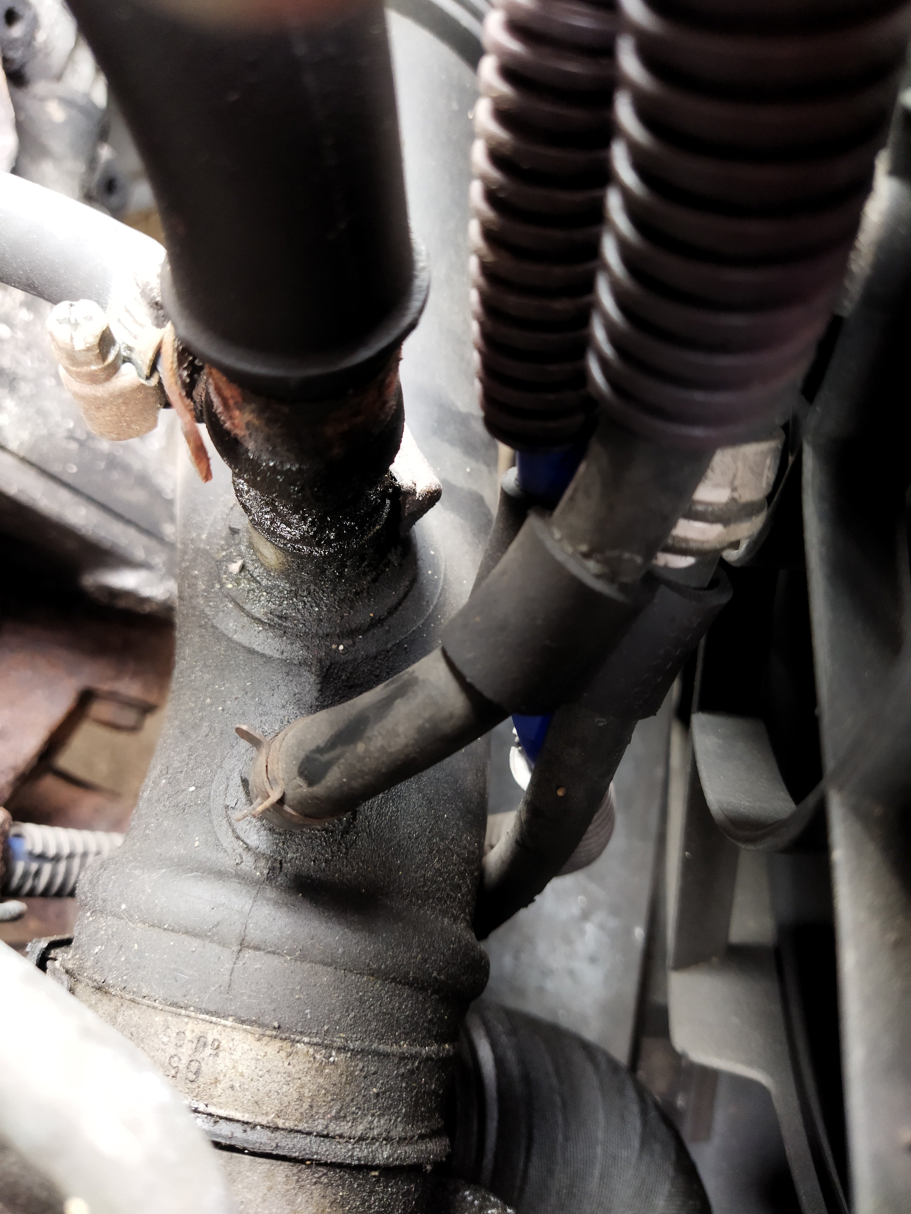

Wie schon mehrfach geschrieben, wundert es mich, dass im Motorraum keine unbekannten Spuren vom Kühlwasser sind, obwohl fast ein Liter fehlt und wegen dem extremen Qualm ohne Ölgeruch am Auspuff, dieses Wasser seinen Weg durch den Zylinderkopf bzw. Turbo gefunden hat.
Jetzt gibt es ja, aus meiner Sicht nicht so viele Stellen, an denen Wasser in den Verbrennungskreislauf kommen kann. Wie sieht es den mit diesem Teil aus, das in den Ansaugbereich zwischen Luftfilter und kurz vor dem Turbo geht. Das ist soweit mir bekannt ist, ja nur eine Vorwärmung durch das Kühlwasser die von dem Rohr abgezweigt wird, mit dem das Kühlwasser zum Turbokreislauf gelangt.
Gibt es aus diesem Bereich schon Erfahrungen, das hier dieses Teil mal nach innen undicht geworden ist?
Ich hänge mal ein Bild mit an.
Und bei der Gelegenheit gleich die Frage. Wie nennt sich das Teil und wo bekommt man einen neuen Ersatz dafür?
