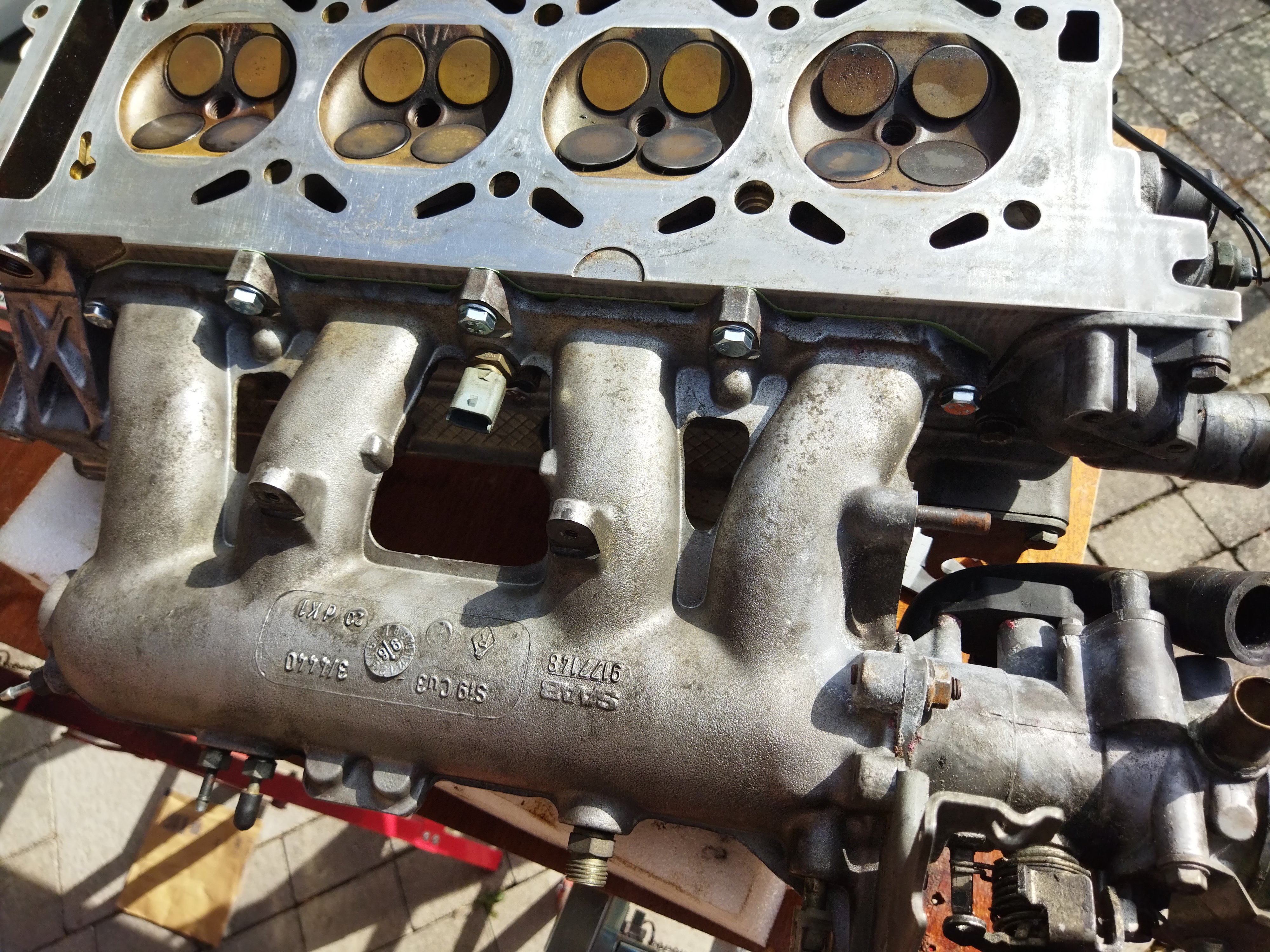

Im Anhang noch ein Bild von der geringten Kontaktfläche am Kopf vor dem Einbau. Sollte hier jemand doch noch was auffälliges sehen, dann bitte markieren und antworten!

Naja, wenn der keinen Lochfraß hat, nicht verzogen ist und eine perfekte Fläche hat, warum sollte man den dann planen?
Dann hat man das Material noch, wenn es in Zukunft wirklich mal nötig ist...
Stimmt, bei einem neuwertigen ZK macht das keinen Sinn.:smile:
Übrigens wird beim Planen nicht einfach stumpf Material runtergehobelt,
und der Abtrag im Zehntelbereich ist letztlich doch verschmerzbar, falls man anschliessend eine funktionsfähige ZKD erreicht. :cool:
Bearbeitet von klaus
bei richtigen "Bananen" wird mittlerweile auch aufgeschweißt und dann abgedreht und geplant...je nach Motorenbauer ist fast jeder Motor rettbar
