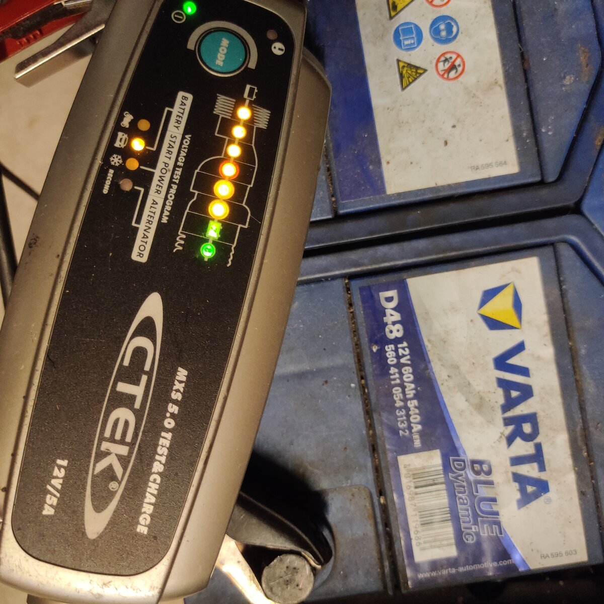

Ich kaufe die Batterien im Bild hier https://www.autobatterienbilliger.de/?msclkid=ccb3621d77641ae7644a0ab26688f599&utm_source=bing&utm_medium=cpc&utm_campaign=DE%20%7C%20SM%20%7C%20Brand&utm_term=%2Bautobatterienbilliger&utm_content=autobatterienbilliger%20%7Cbm
Das MXS 5.0 tut seit Jahren gute Dienste und die Vartas ebenfalls. Halten alle über 7 Jahre. Allerdings wurden sie nie tiefentladen!

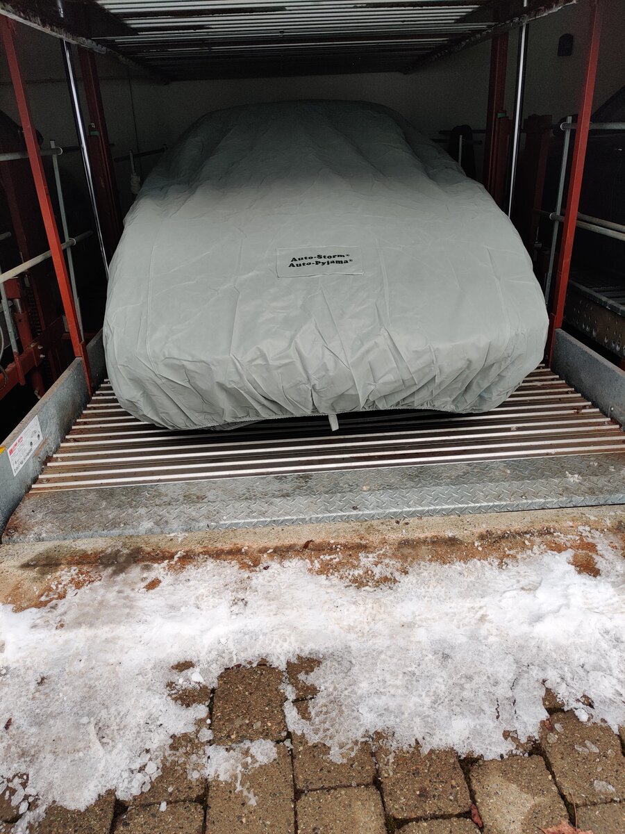

Das Problem hier ist nur, wenn ich das gestern richtig gespeichert habe, dass der Wagen normalerweise in einer Sammelgarage ohne Steckdose steht.
Ist bei meinem ZX auch so, da baue ich die Batterie halt aus, auch wenn es in der Garage auch nach oben sehr eng ist (ZX ist 135cm hoch) und ich die Motorhaube mit der Schulter hochhalten muss , und stelle sie zum Parken & Laden in die Garage oder in die Halle. Das ist es mir halt wert, und der 10 Gabel-/Ringschlüssel aus dem Baumarkt liegt immer im Auto.biggrin
