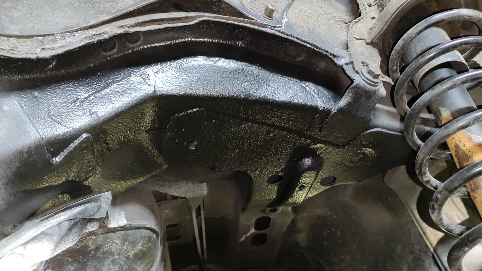

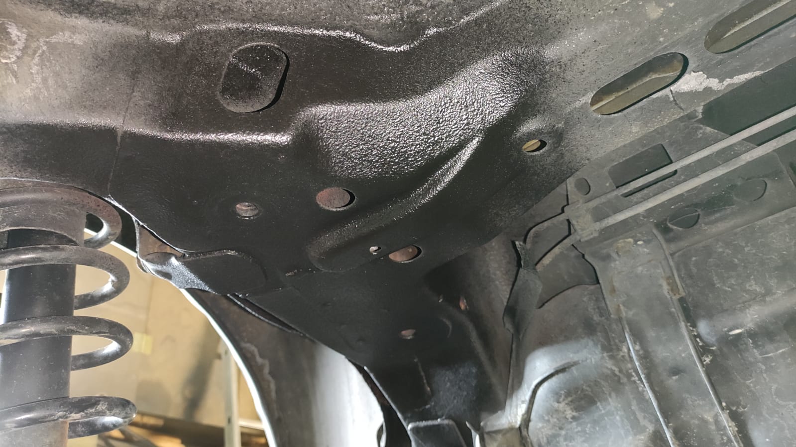

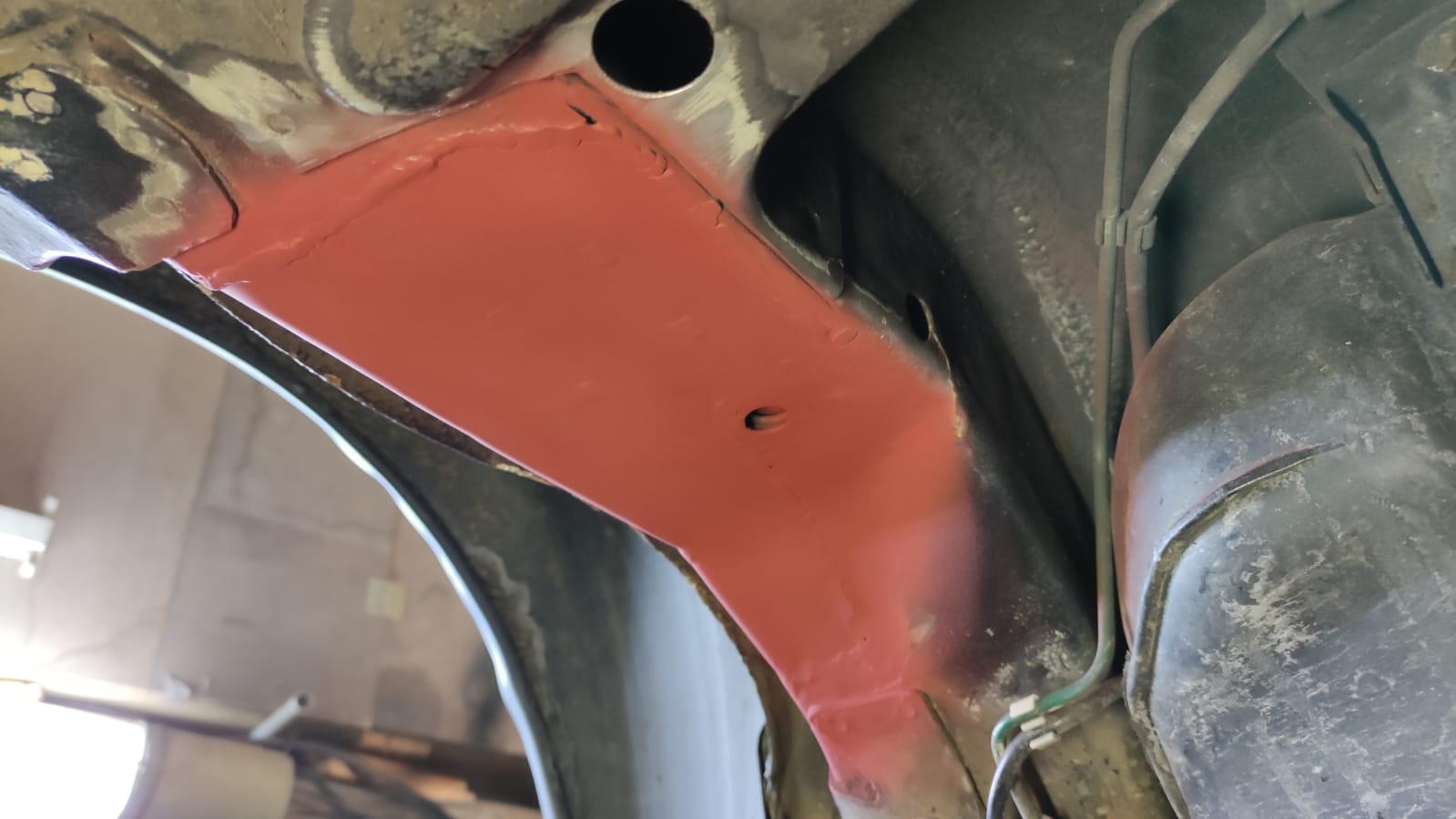

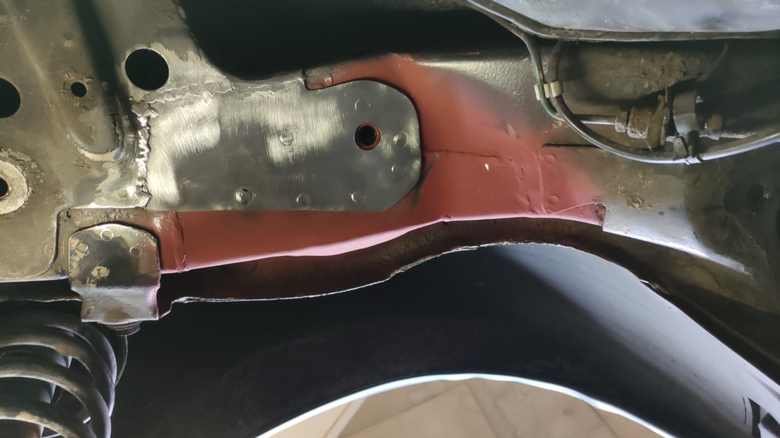

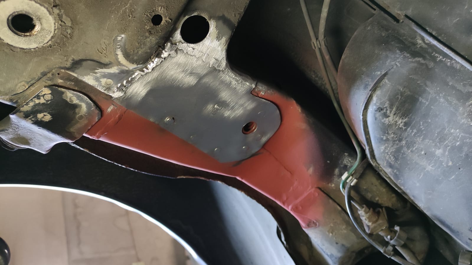

Die Reparaturen wurden innerhalb einer Woche erledigt zu meiner vollsten Zufriedenheit. Sogar eine Rostvorsorge wurde getroffen. So sollte ich etwas Ruhe haben vor der Braunen Pest am Unterboden und den Radkästen. Und das für 2500.- sFr.!
Seither durfte die Garage auch schon andere Karosserie Arbeiten erledigen.
Den ein neuer /alter 9-5 Aero Kombi hätte mich mindestens 3000.- sFr. gekostet ohne MFK (TÜV) und Rost hatten Die Wagen die ich mir angeschaut hatte, alle zusammen. Mal mehr mal weniger.

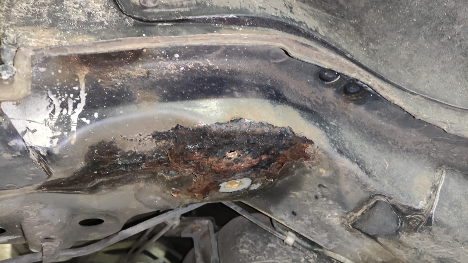

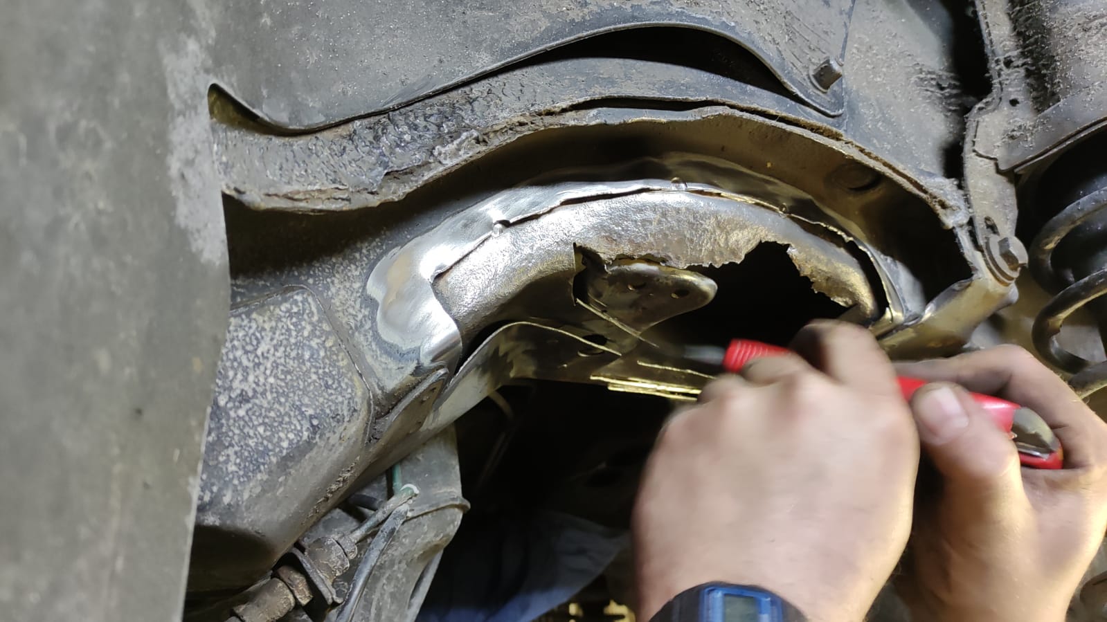

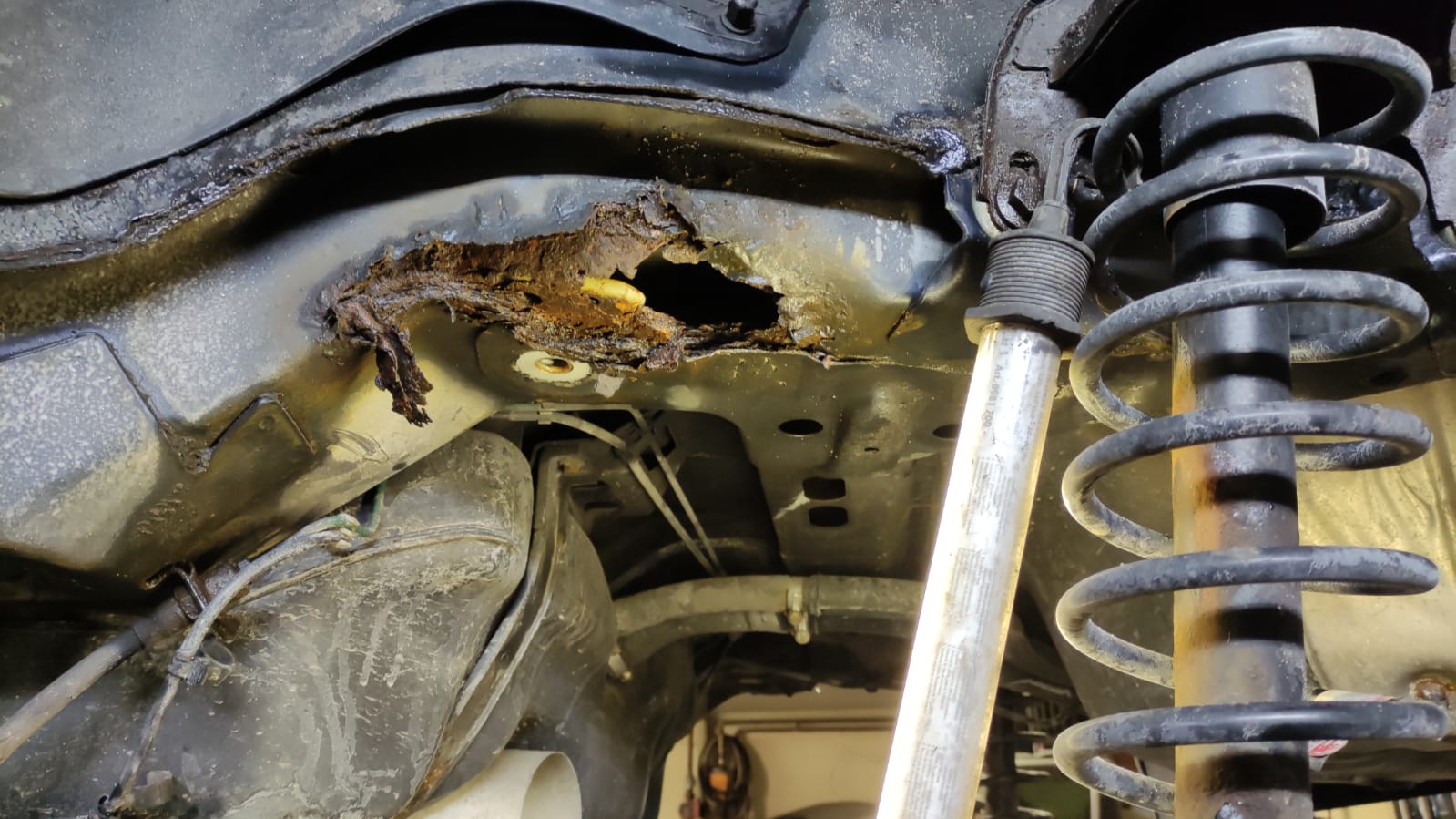

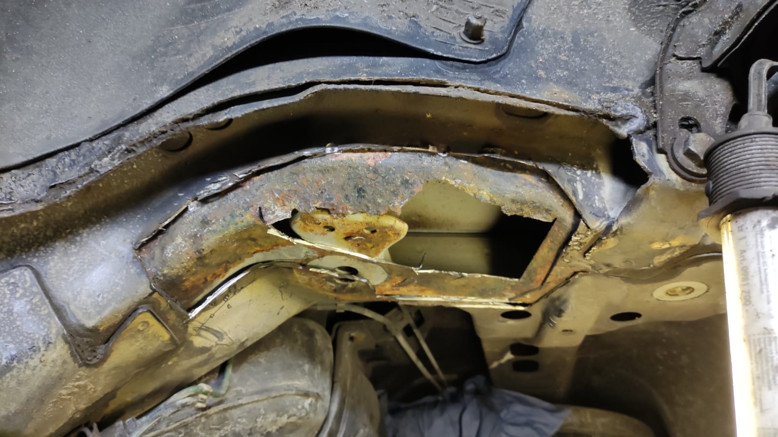

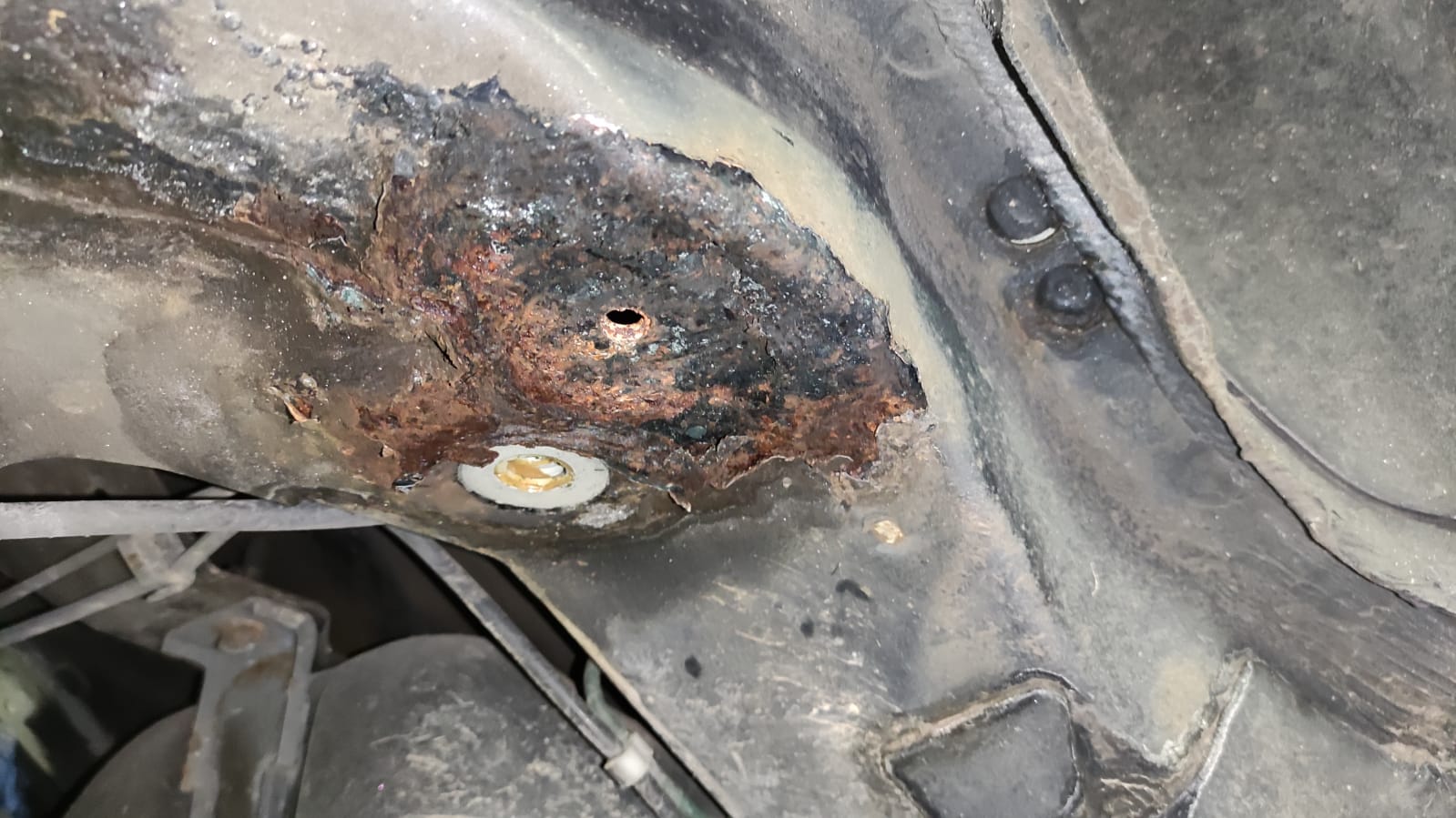

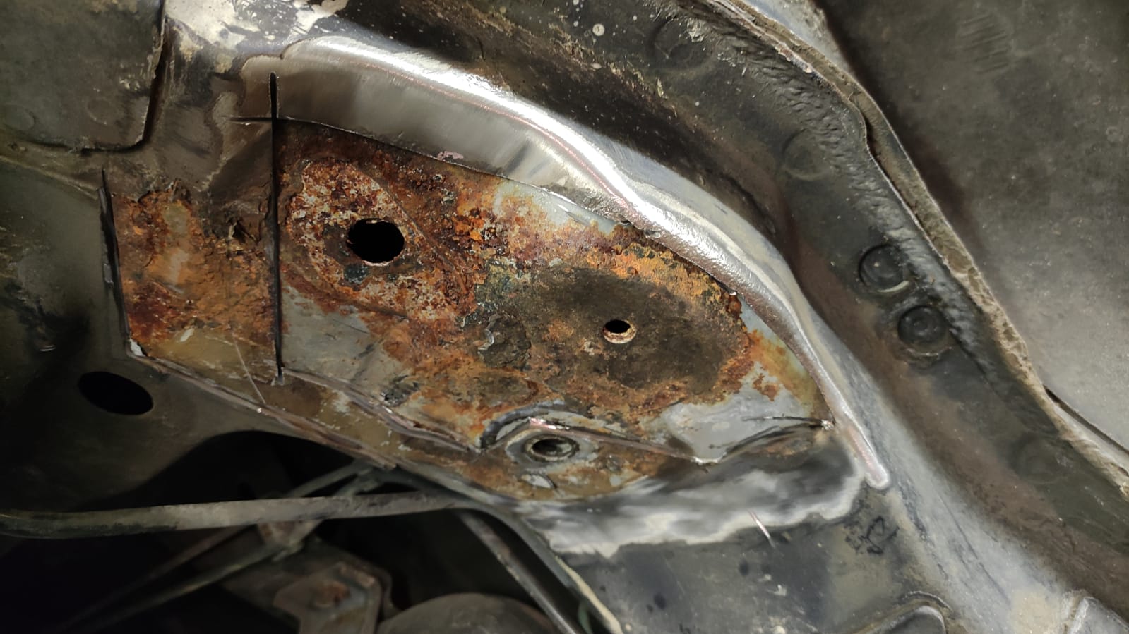

Da ist quasi garkein Fleisch mehr...Wahnsinn das der Bock so 08/19 HU ohne Mängel bestanden hat...schaut halt niemand richtig drunter^^
Immerhin die Achse selbst sieht fast aus wie neu...
Das sieht böse aus.

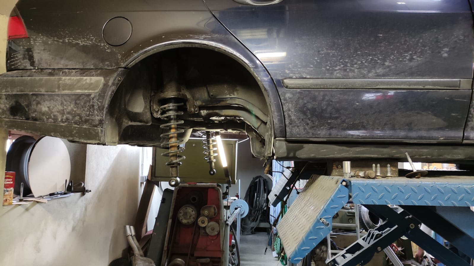

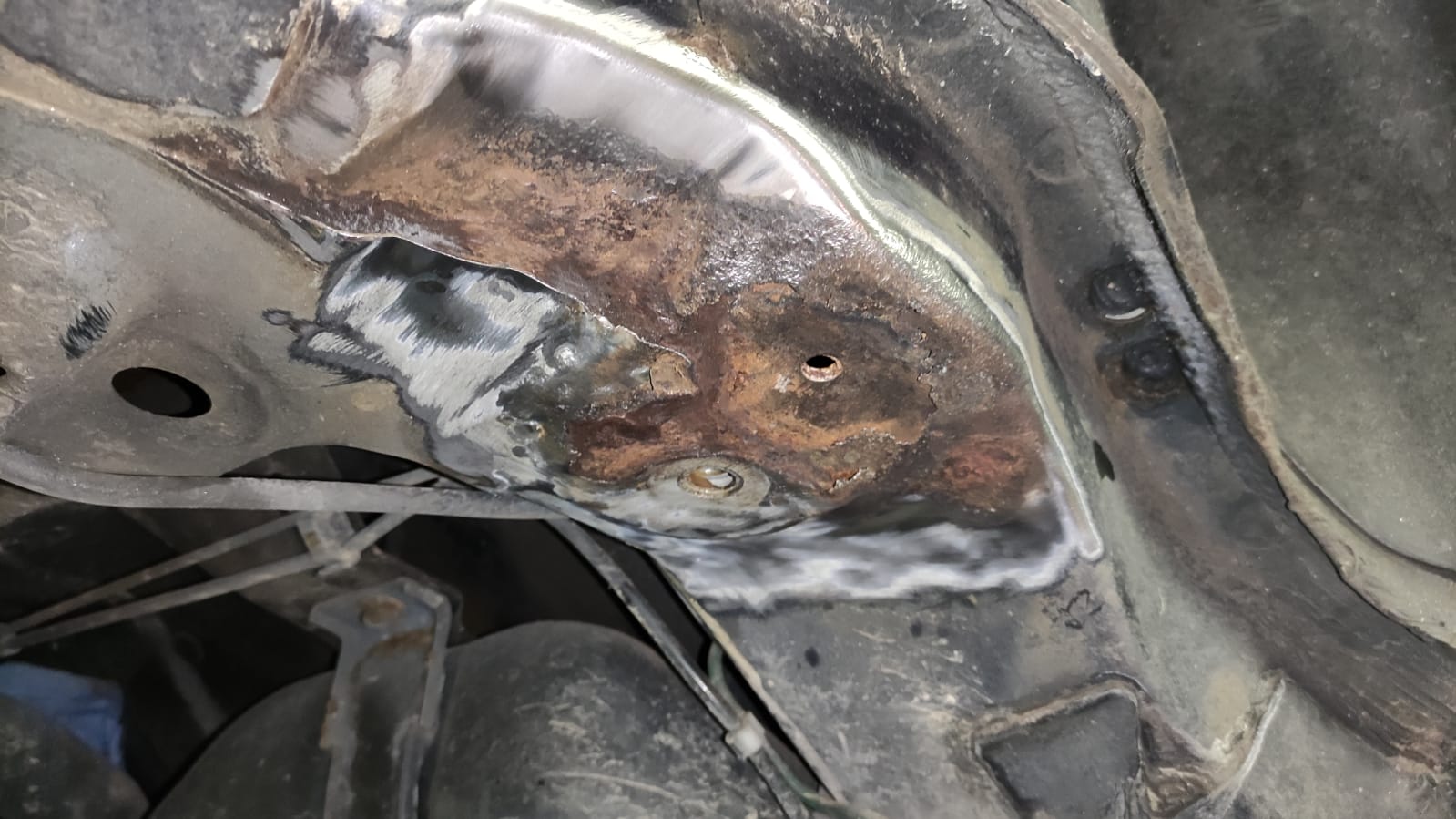

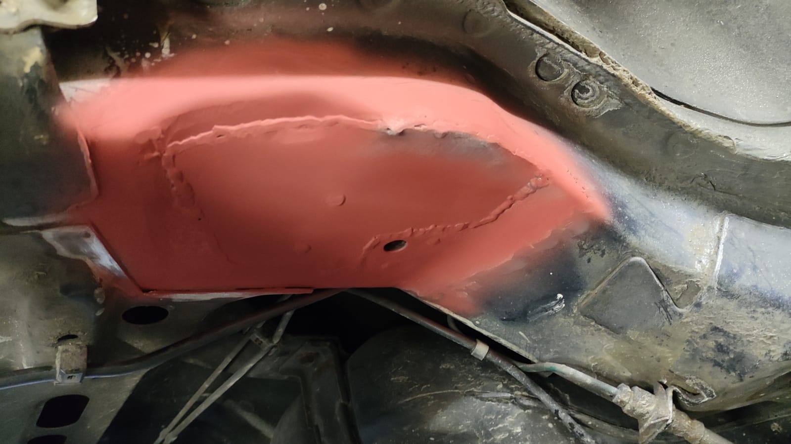

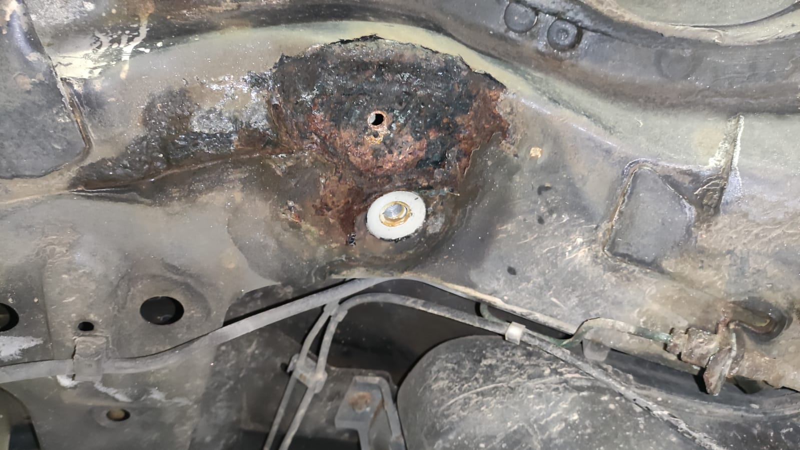

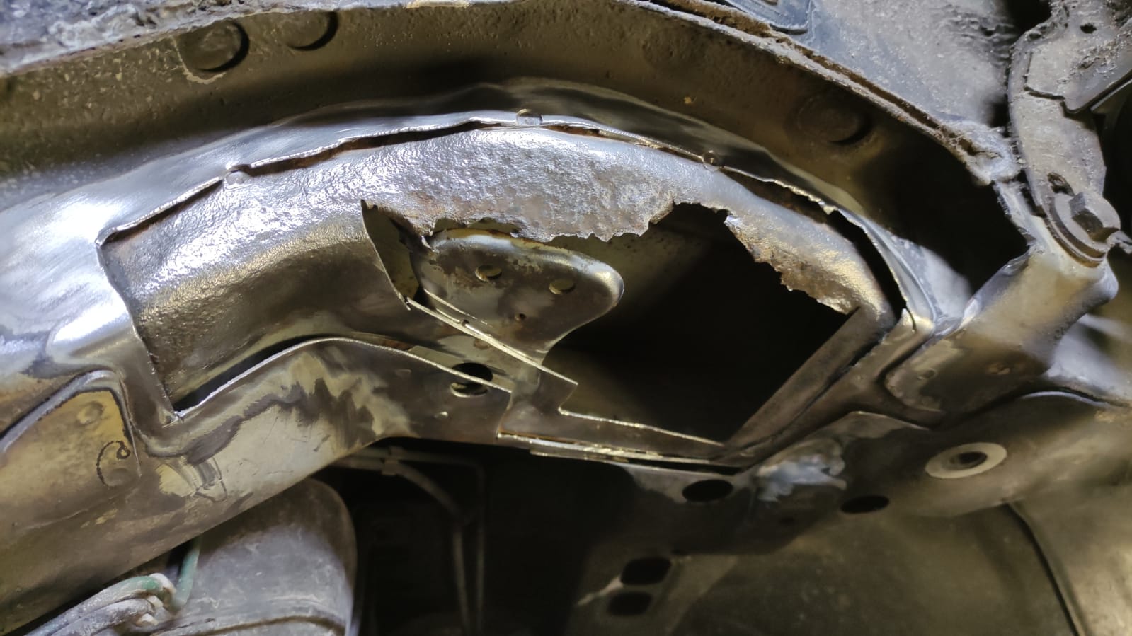

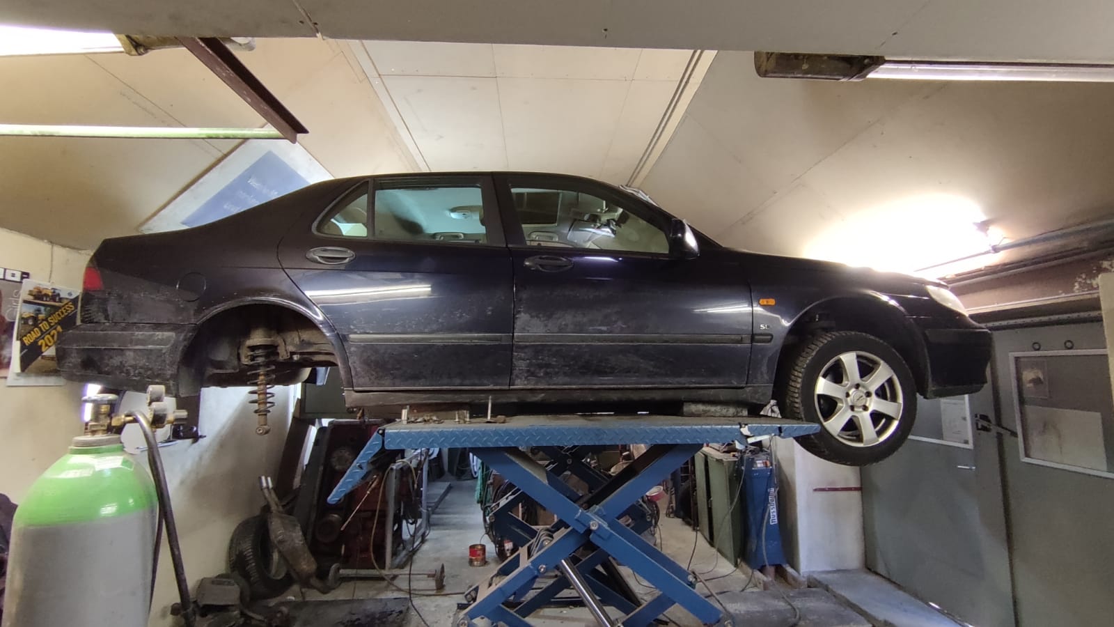

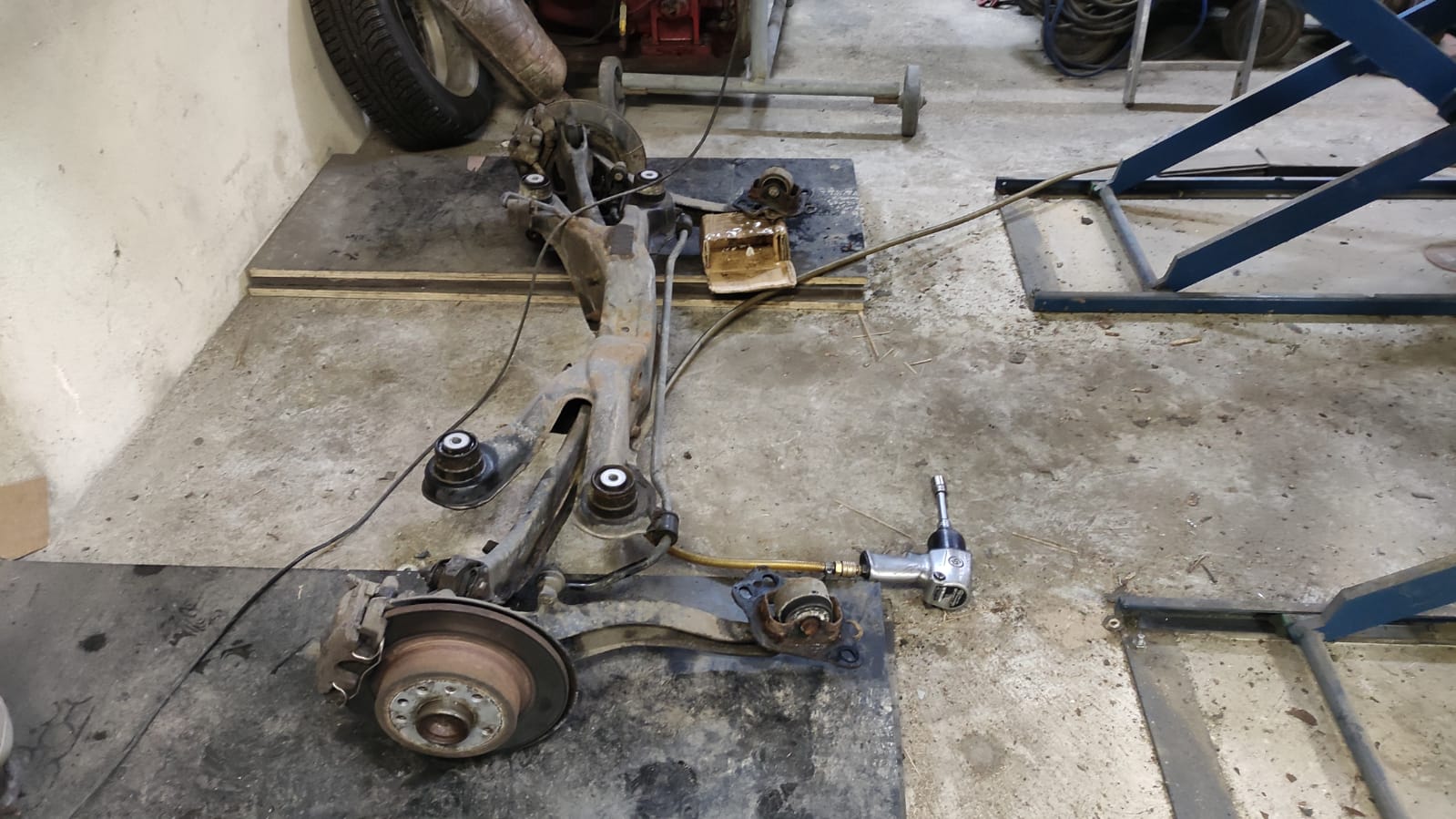

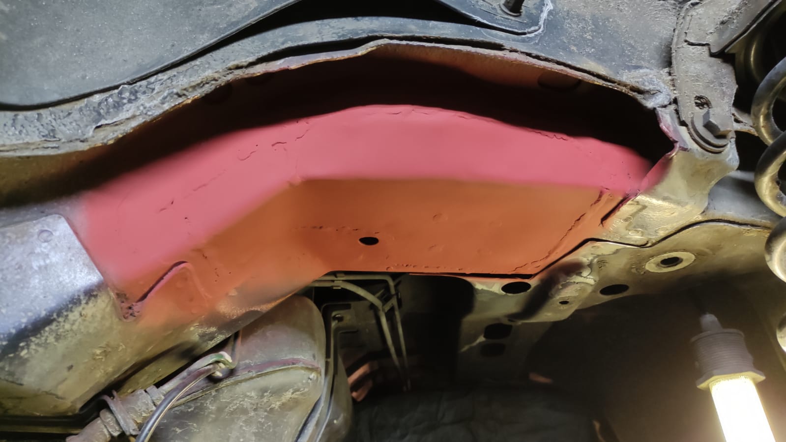

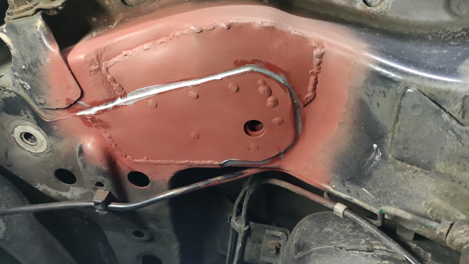

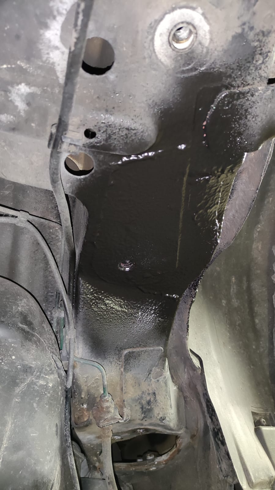

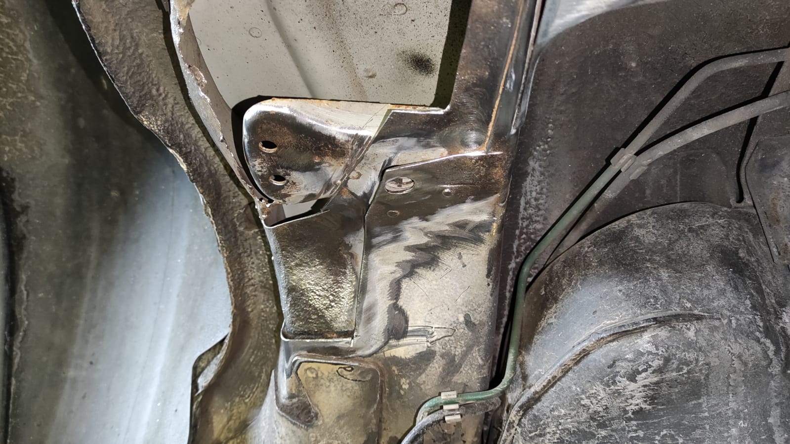

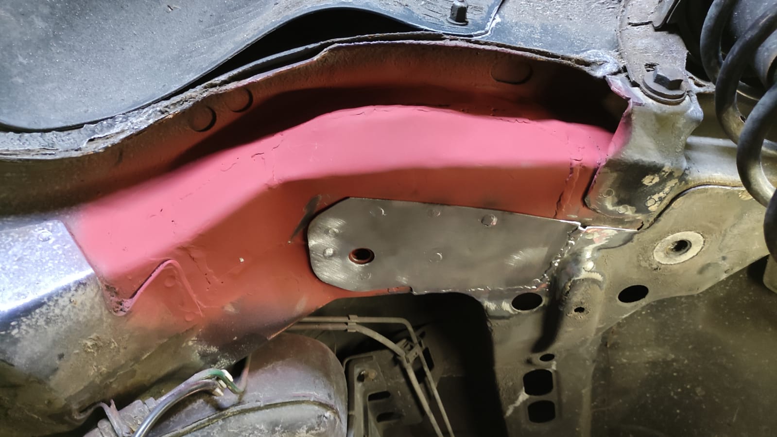

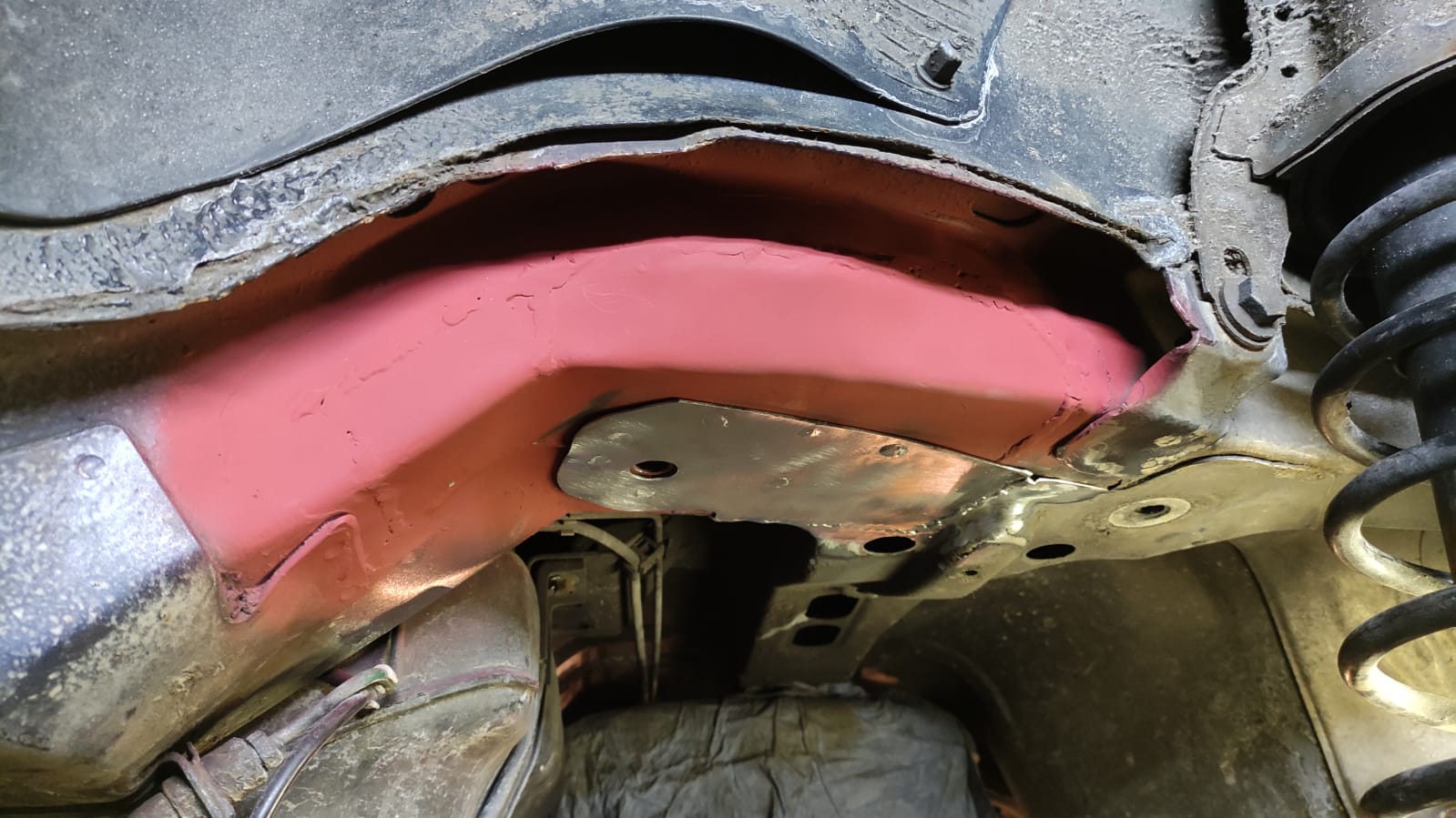

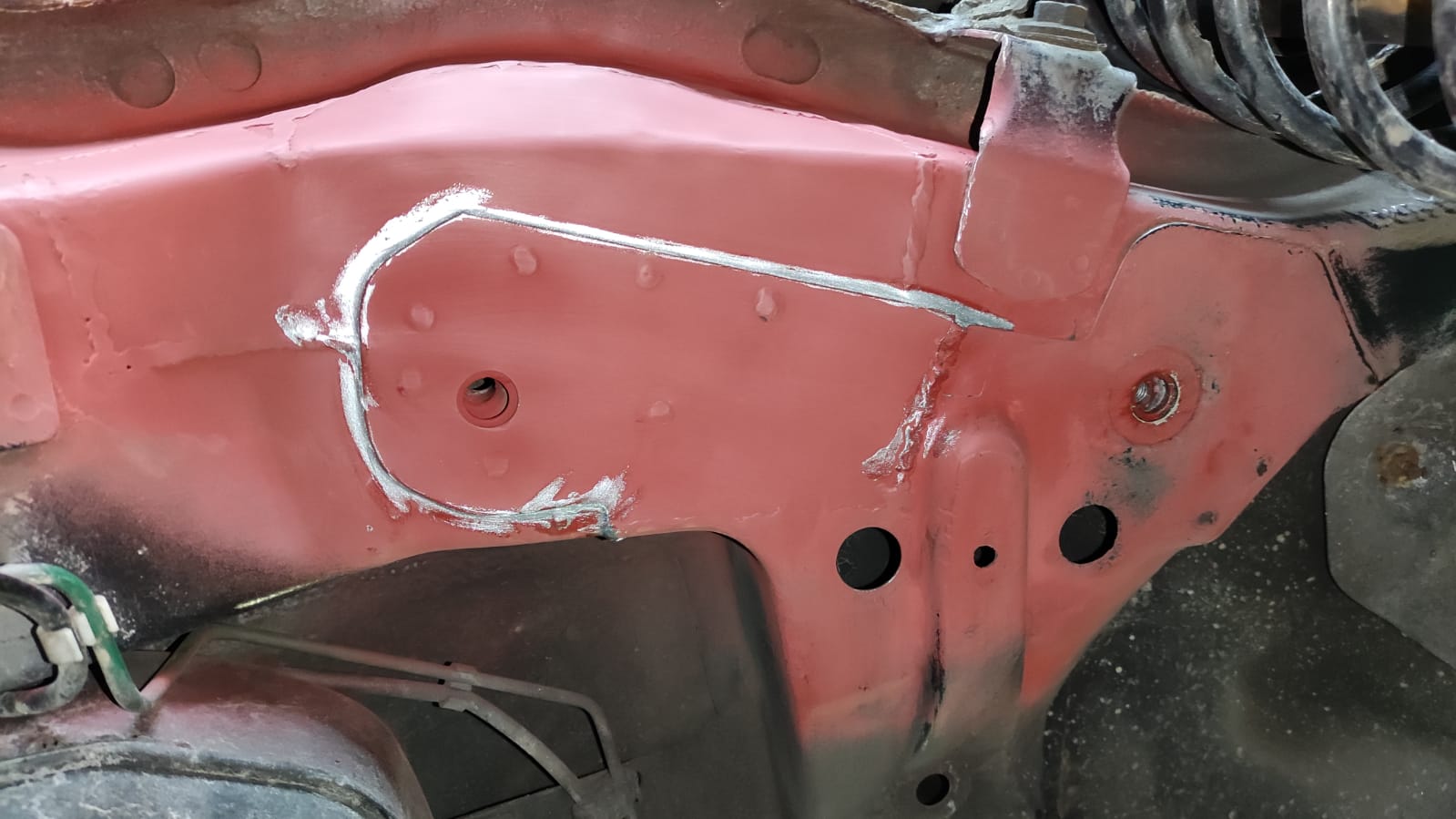

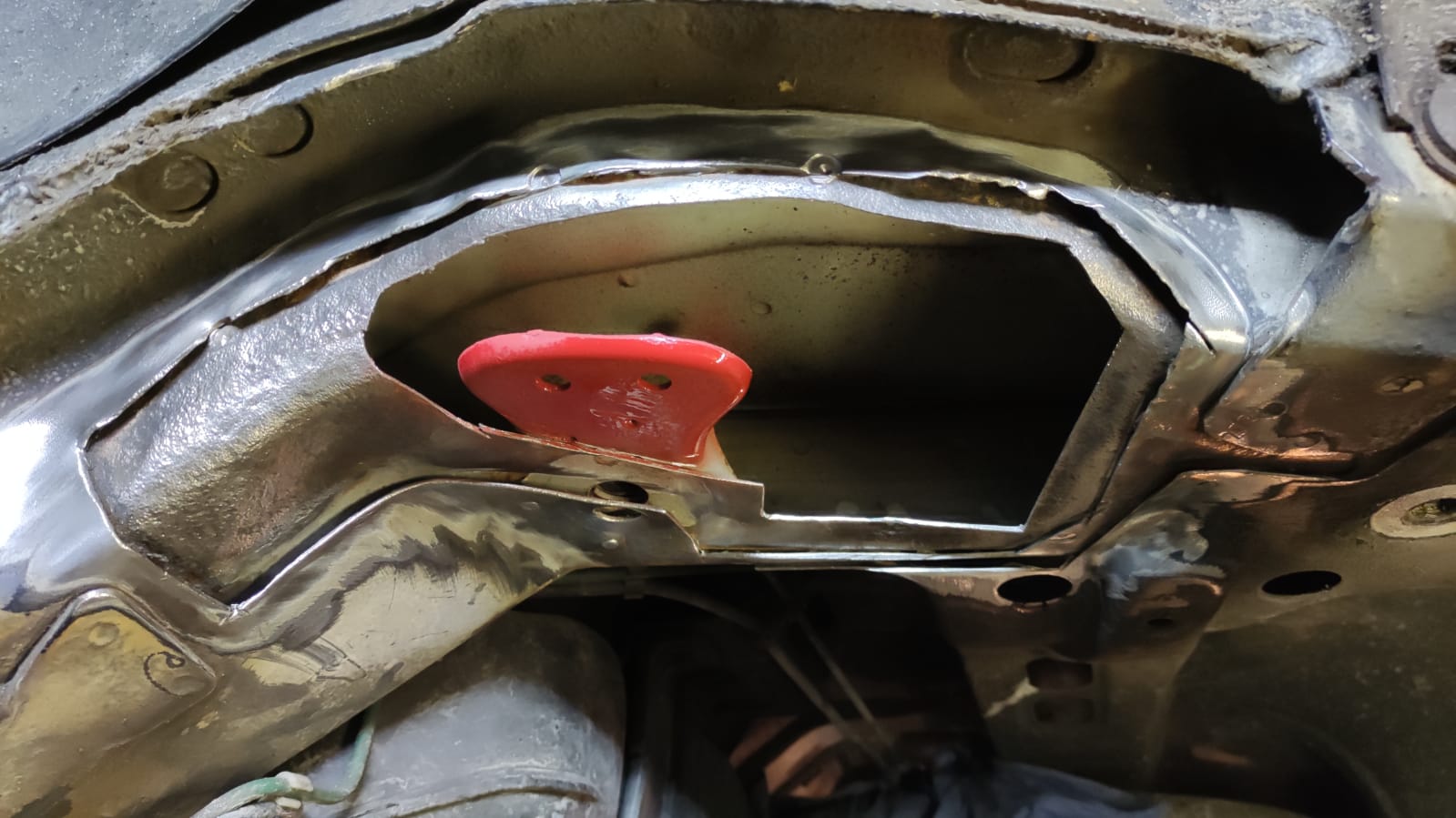

Ja echt ziemlich übel...aber machbar.
Das was trägt sitzt drunter:
Aber klar, jahrelanger Gammel, niemand sieht sich die Stellen wirklich an, weil die Achse draufgeschraubt ist.

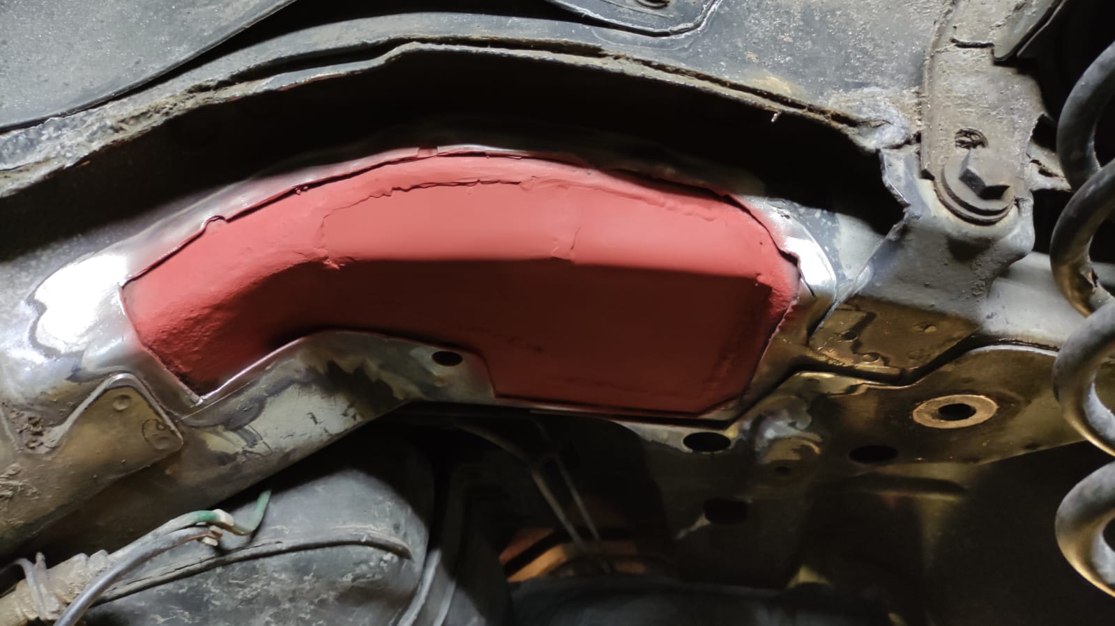

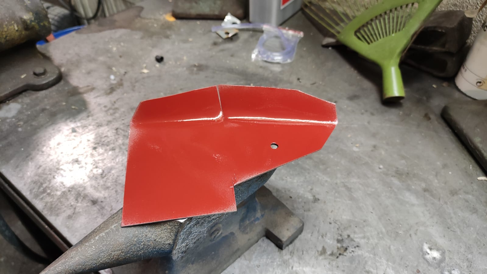

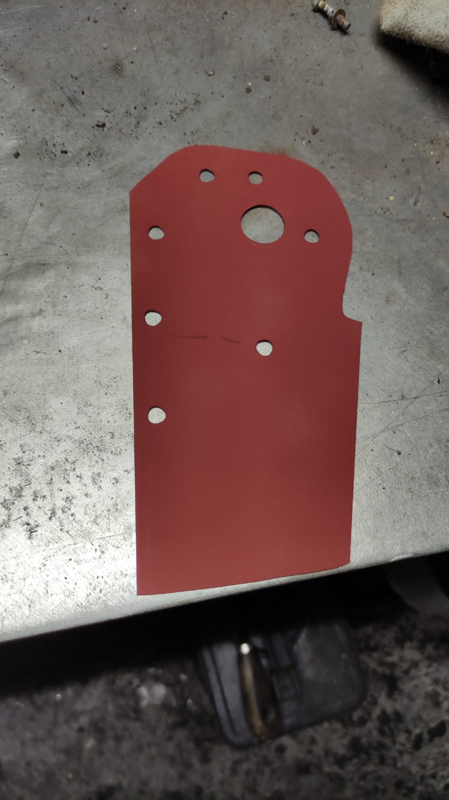

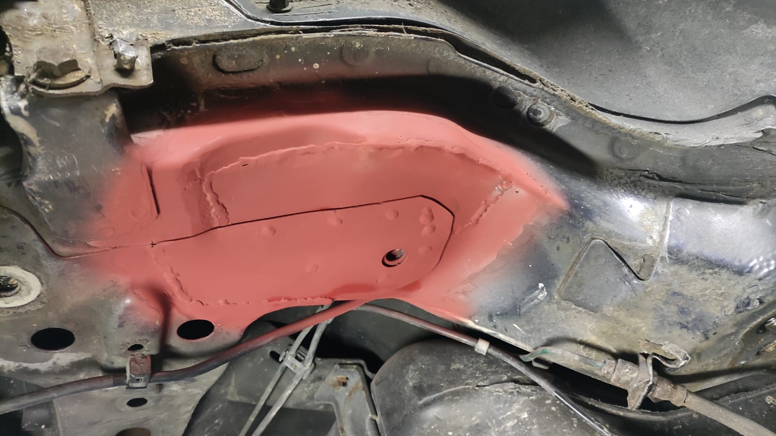

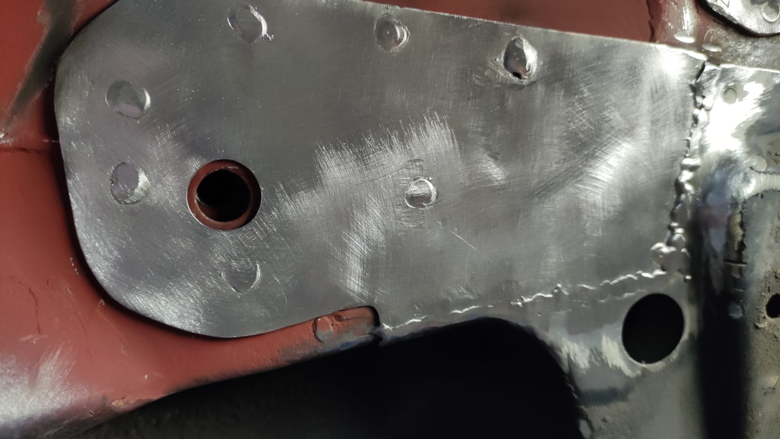

Am Querträger haben wir jetzt was weggeschnitten, das wird neu angesetzt.
Das machen wir nochmal irgendwann ordentlich mit deinen Blechen, versprochen!

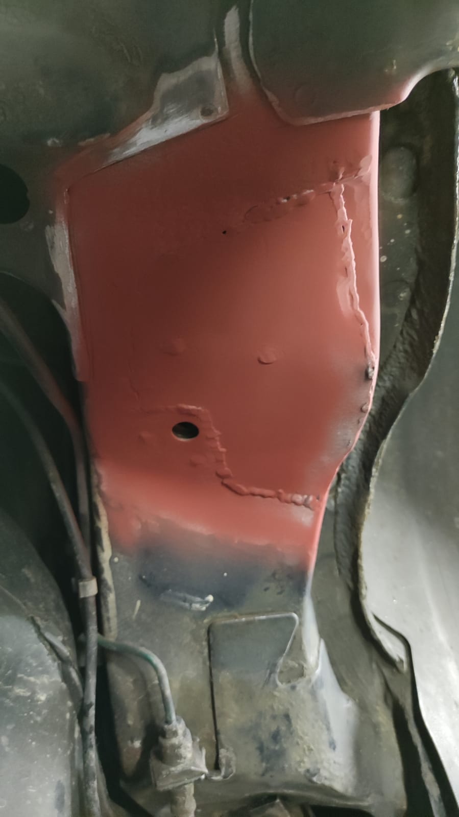

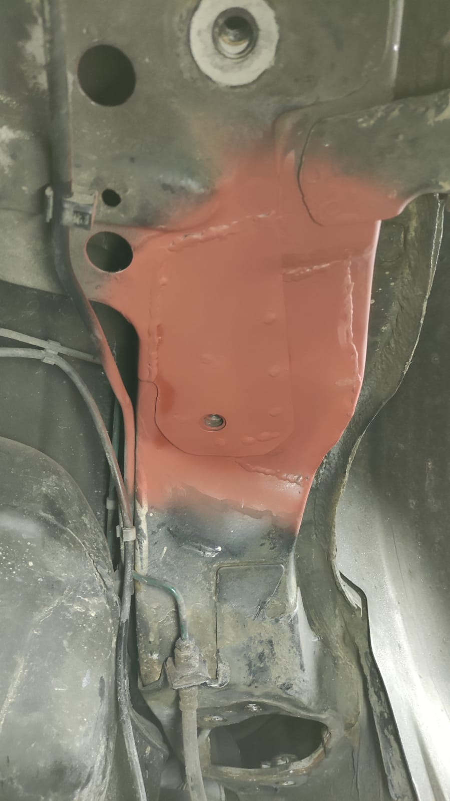

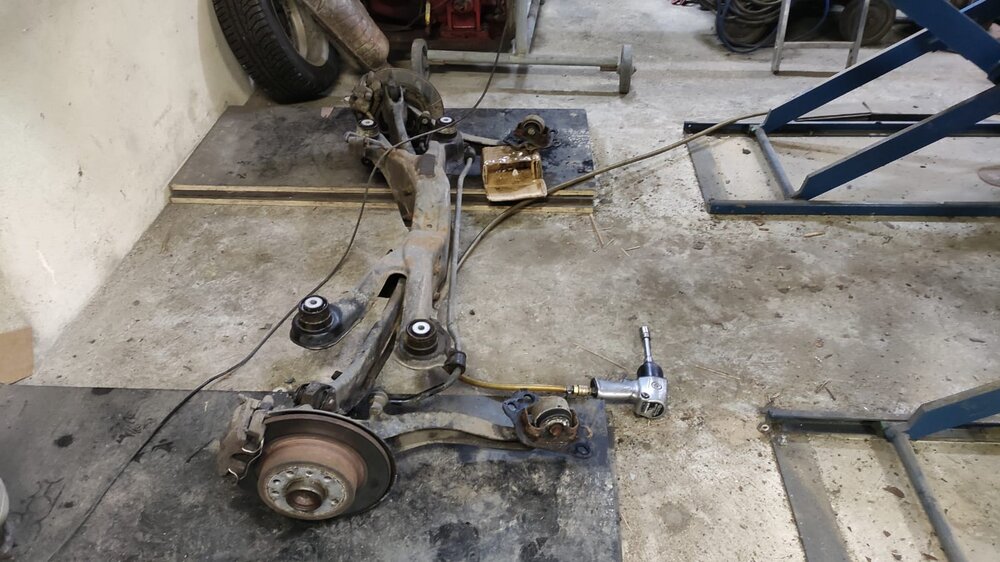

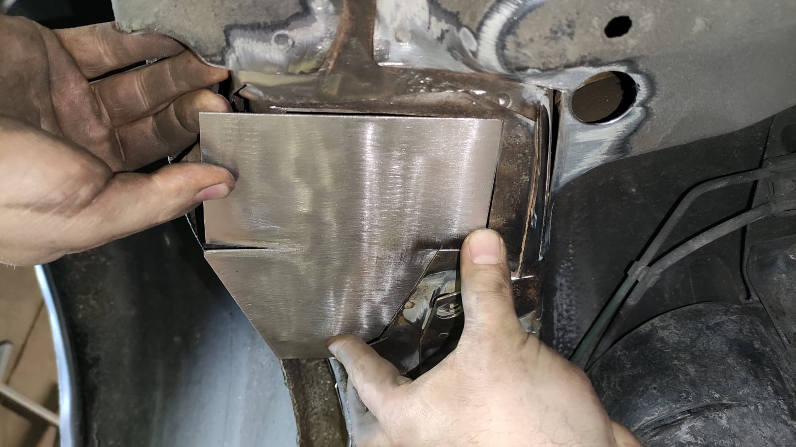

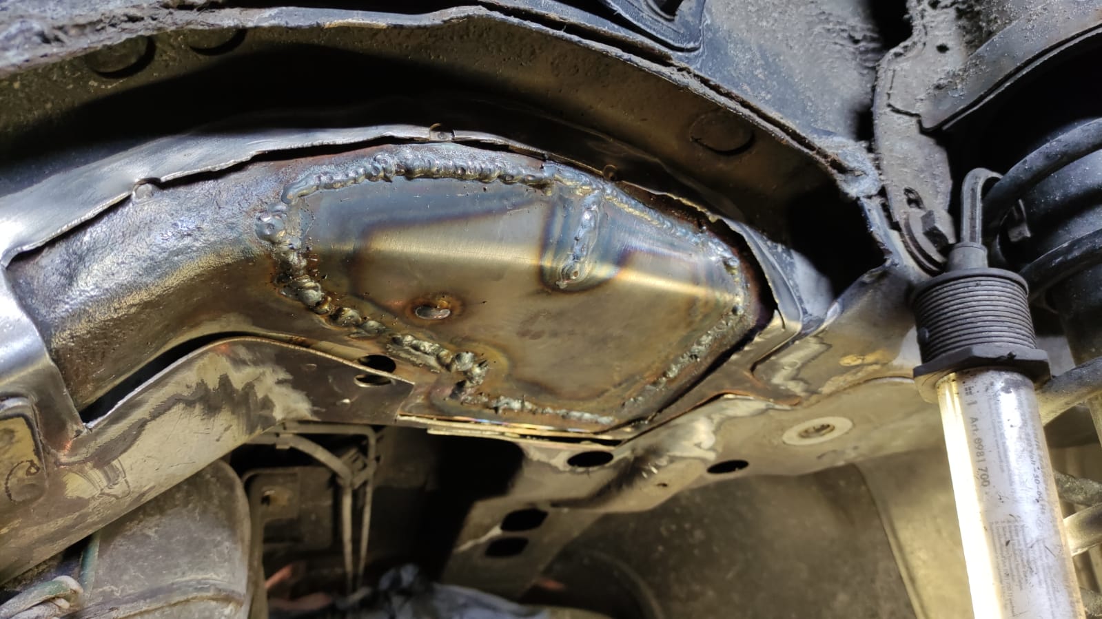

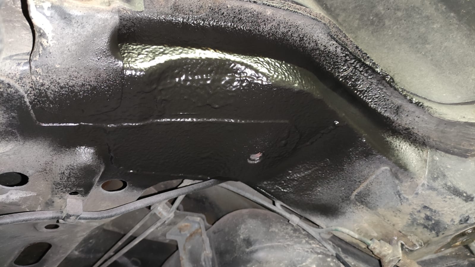

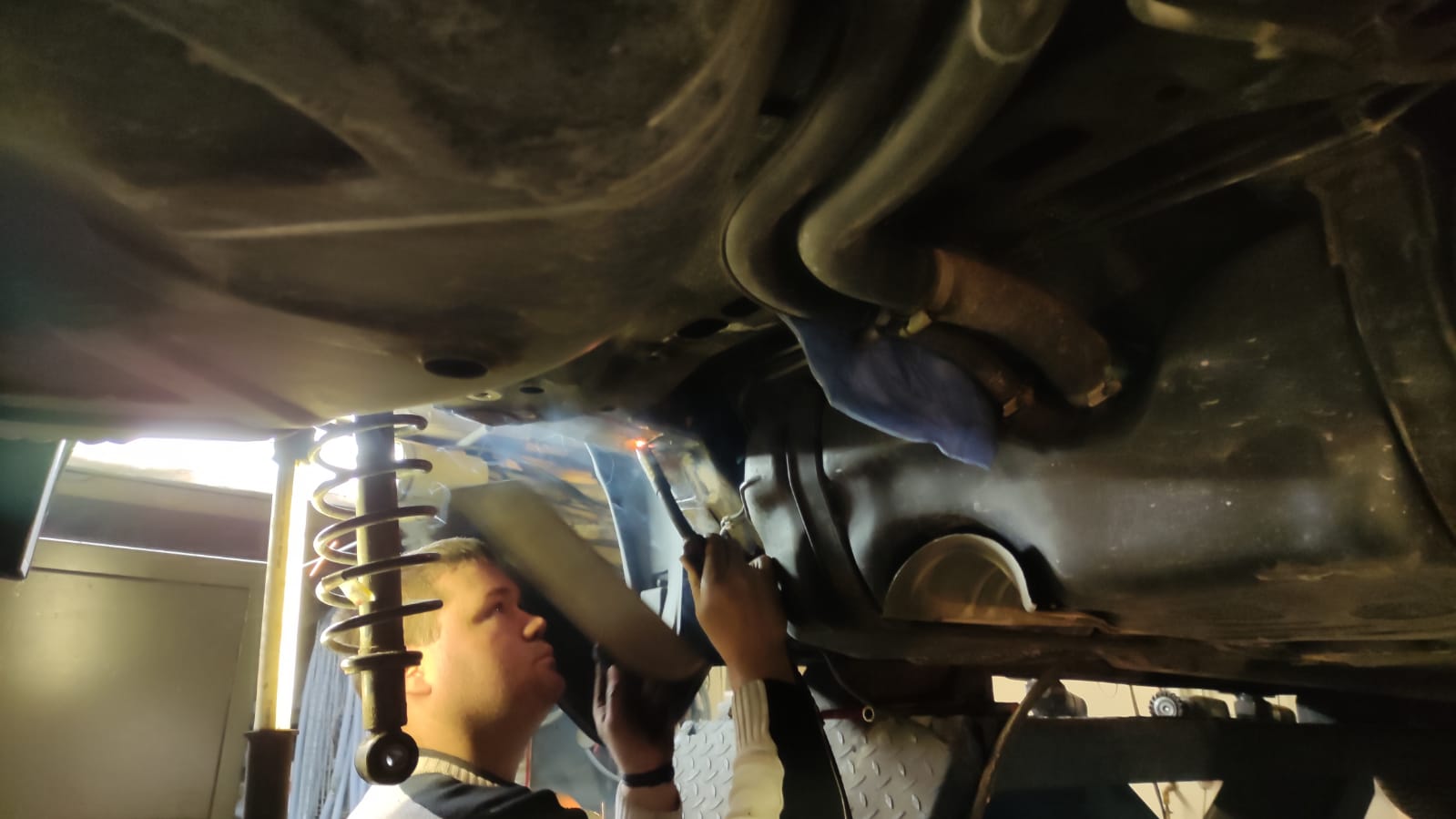

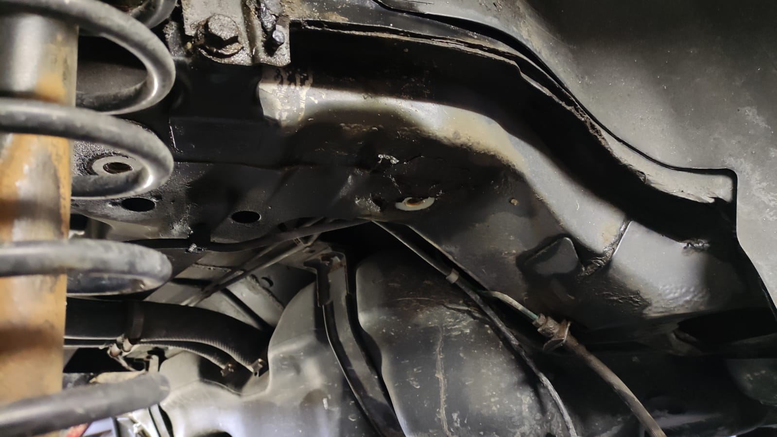

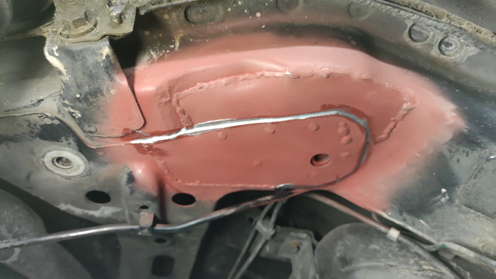

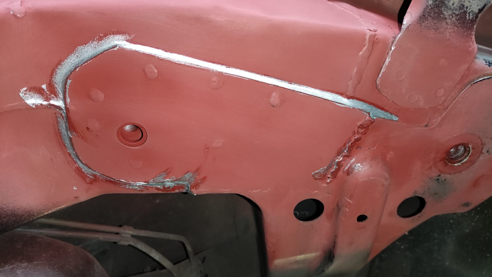

So hier nun die ganze Foto-Lovestory :biggrin: (Blöde 10 Bilder Begrenzung^^)
Und Teil 4:

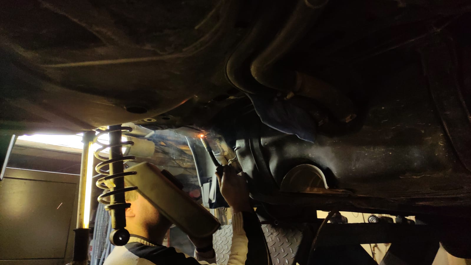

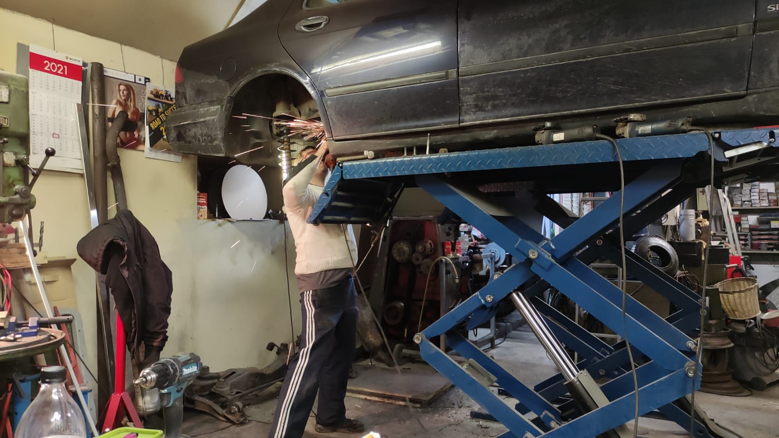

Fazit: die Jungs haben 11 Uhr angefangen und haben bis heute morgen 3 Uhr gewerkelt...Wahnsinn.
Heute wird wieder alles zusammengebaut und dann rollt das blaue Eisenschwein wieder :biggrin:
...der obligatorische Tittenkalender, darf in keiner guten Werkstatt fehlen:laugh::laugh::laugh:

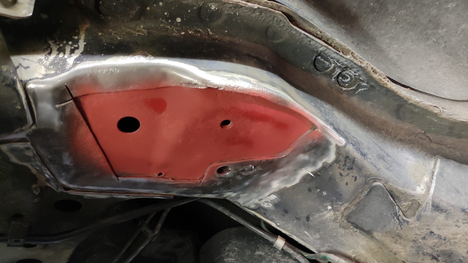

Viel Arbeit....aber hat sich gelohnt:top:
Danke - gut, das so zu sehen, das macht Mut für den Fall der Fälle!
Aber was eine Blätterteigkonstruktion - kann man die nicht einfach(er) und korrosionsschutzgünstiger aus einer einzelnen dickeren Lage Blech rekonstruieren?
Da müsst ich den Karosseriespezi fragen, der ist ja Dekra-Prüfer, aber ich glaube das hat schon irgendeinen Sinn, das es Mehrlagig gebaut worden ist.
Das Problem ist dann halt echt der Gammel...das Wasser und der Schnodder fressen sich dann Lage für Lage durch. Sehen tut mans dann erst bei der letzten (äußeren) Lage. Ich will echt nicht wissen, bei wie vielen 9-5 es da schlummert...
Aber hey, hat ja 21 Jahre lang gehalten.
