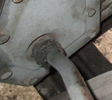

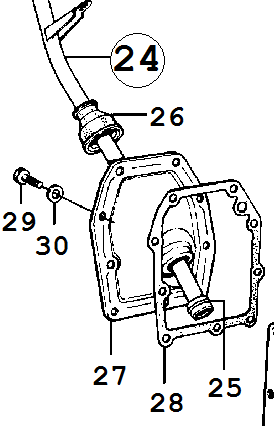

Das Rohr für den Getriebeöl-Messstab, ist das nur gesteckt und mit der Gummitülle Nr. 26 gedichtet?
(Danke an [mention=8938]Skywalker[/mention] für's Fotoausleihen :rolleyes:)
Also nur rausziehen...? Was ist mit dem O-Ring Nr. 25, der hier am Ende abgebildet ist??
Fällt der beim Rausziehen evtl. ins Getriebe...??
Sorry für die doofen Fragen... :redface:
Ja, ist nur gesteckt und wird über die Befestigung am Krümmer in Position gehalten. 8V und 16V sind unterschiedlich.
Um den O-Ring mach dir mal keine Sorgen, so tief wie abgebildet taucht das Rohr nicht ein.
(Das auf dem Foto ist allerdings die Öffnung für den Motoröl-Meßstab)
:eek: :redface: Oh sorry, da hab ich wohl nicht gut genug hingeschaut!
Danke für die Auskunft!
Der 8V ist gerade mal wieder in der Werft für ein paar Arbeiten (Krümmer, Turboknie, Klima, Kupplungsleitung/Masterzylinder, Ölwechsel), und da will ich auch das Getriebeöl gleich mit wechseln und die etwas merkwürdig aussehende Dichtung mit erneuern (dicht ist sie ja noch):
Das Foto sieht für mich wie Getriebeöl-Messstab aus.

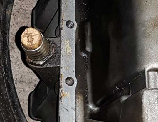

Bei mir steht die nächste Tage die Reinigung des Getriebes an, da hier offensichtlich die Dichtungen ihrem Namen nicht mehr gerecht werden. Ist eine ziemliche Sauerei unten rum. Die Dichtungen habe ich bereits beschafft. Da diese Aktion eine neu Befüllung des Getriebes nun in jedem Fall erfordert, habe ich das hier oft empfohlene 10W/40 besorgt. Ist bei dieser Aktion etwas zu beachten? Das Öl wird ja sicher über den Zugang Kontrollschraube mit Minimessstab eingefüllt. Die Verteilung erfolgt von dieser Kammer dann automatisch zum Bereich des Primärgetriebes?
Danke für ein paar Tipps
Man soll auch immer etwas ins Primärgehäuse füllen...
Sicher, dass das Öl nicht von oben kommt?
Könnte auch der KW-Simmering sein.
Abgesehen davon ist ein Getriebeölwechsel nie verkehrt.
