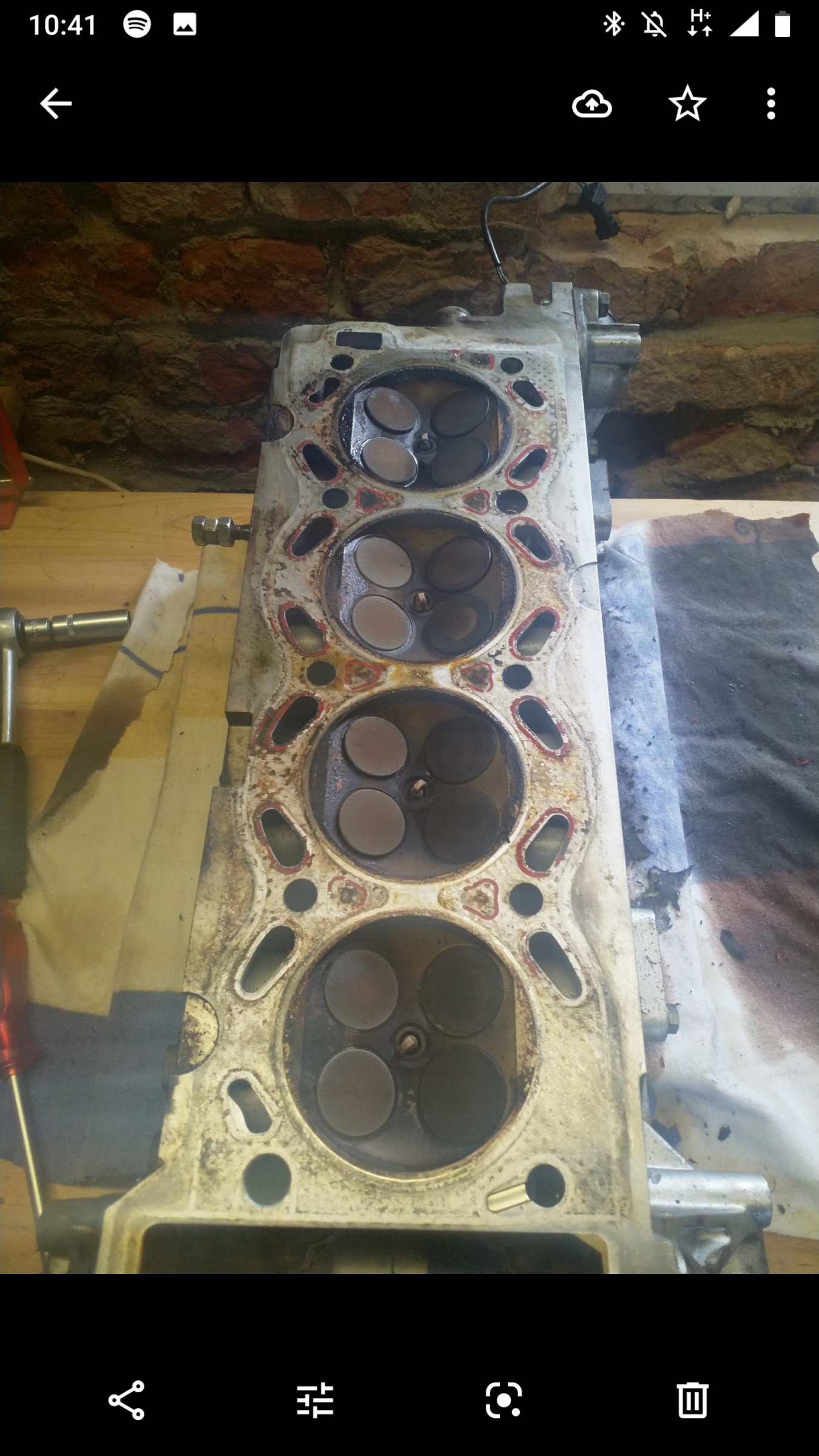

Wenn die Teile da sind gehts an den Zusammenbau.. bin gestern ums Auto getiegert und frage mich, wie ich es am besten anstelle..
Turbo Ist ja noch im Fahrzeug..
-Kann ich den Kopf einfach so mit dem Krümmer drauf setzten? (wobei ich bammel habe, mich irgendwo an der vorderen Kettenschiene oder den Turbo Bolzen zu verkanten)
-oder soll ich den Turbo doch absenken? (da muss ich sicherlich irgendwie wieder Öl/Wasser auffüllen, oder reicht es wenn ich 10 sek. den Anlasser laufen lasse?)
...mache das alles zum Ersten mal und habe langsam bischen bammel :tongue:
meine Idee den Kopf zu montieren und dann den Krümmer fällt wegen der Zylinderkopfform leider aus.

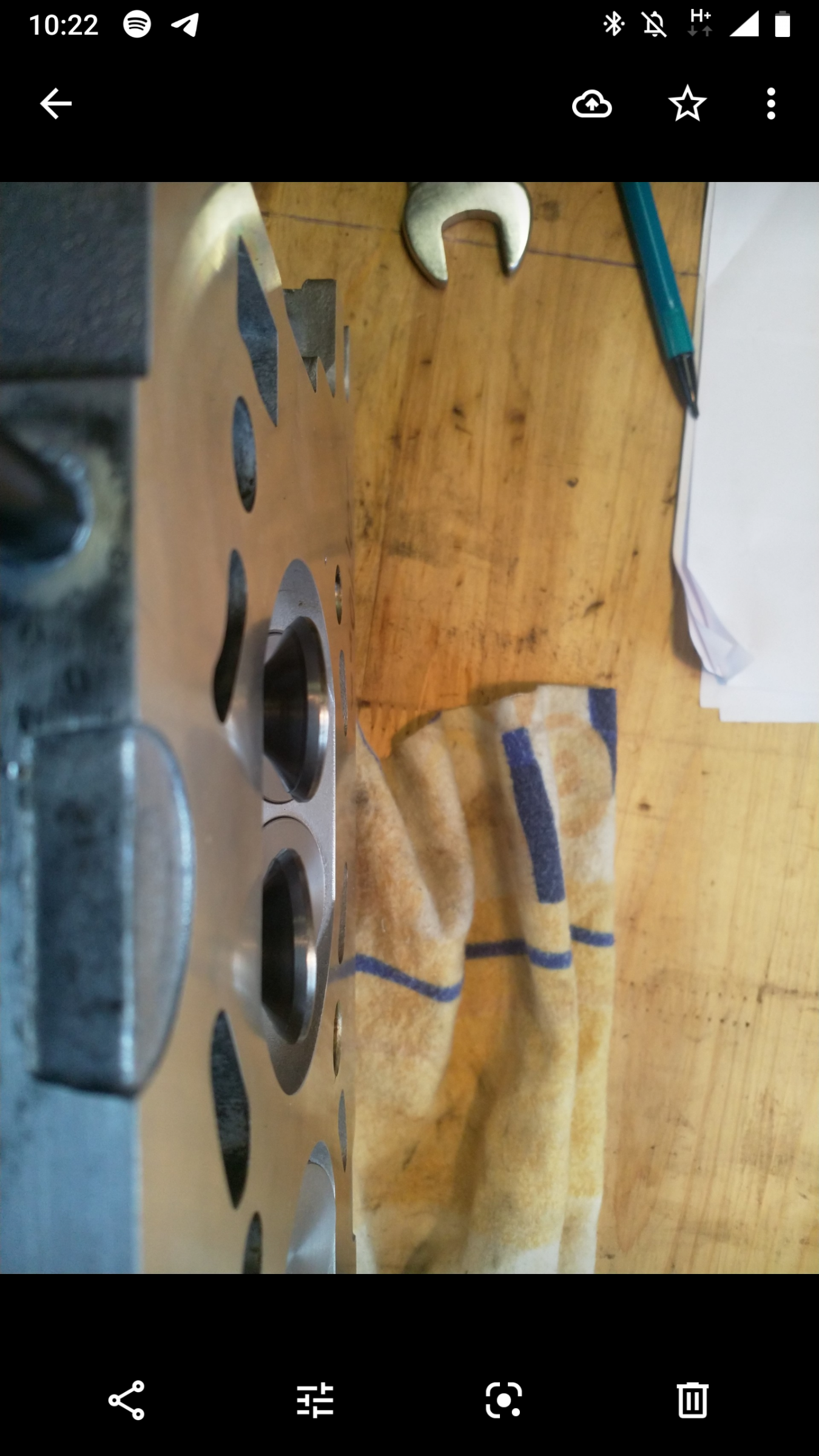

Kopf ist vom instandsetzen zurück... jetzt habe ich beide Nockenwellen durchgedreht und dabei ist mir aufgefallen, dass ein Auslassventil im Zylinder 4 immer etwas offen steht...ich nehme an, dass dies so nicht richtig ist oder? Bevor ich da hin fahre bzw anrufe wollte ich aber erstmal fragen ob ich richtig liege. In Bild 2 sind beide Nockenwellen genau auf otScreenshot_20191109-102230.thumb.png.0a8da1c9ef44c615f160fe320ef5997b.png
Gemacht wurde folgendes:
Zerlegt
Geplant
Ventilschaftdichtungen
Ventile einschleifen
Zusammenbauen
Bearbeitet von Kon Kalle
Wenn es nie weiter schließt als so, ist das definitiv nicht richtig.
Wenn du den so einbaust, ist das Ventil im null, nichts verbrannt
Bearbeitet von turbo9000

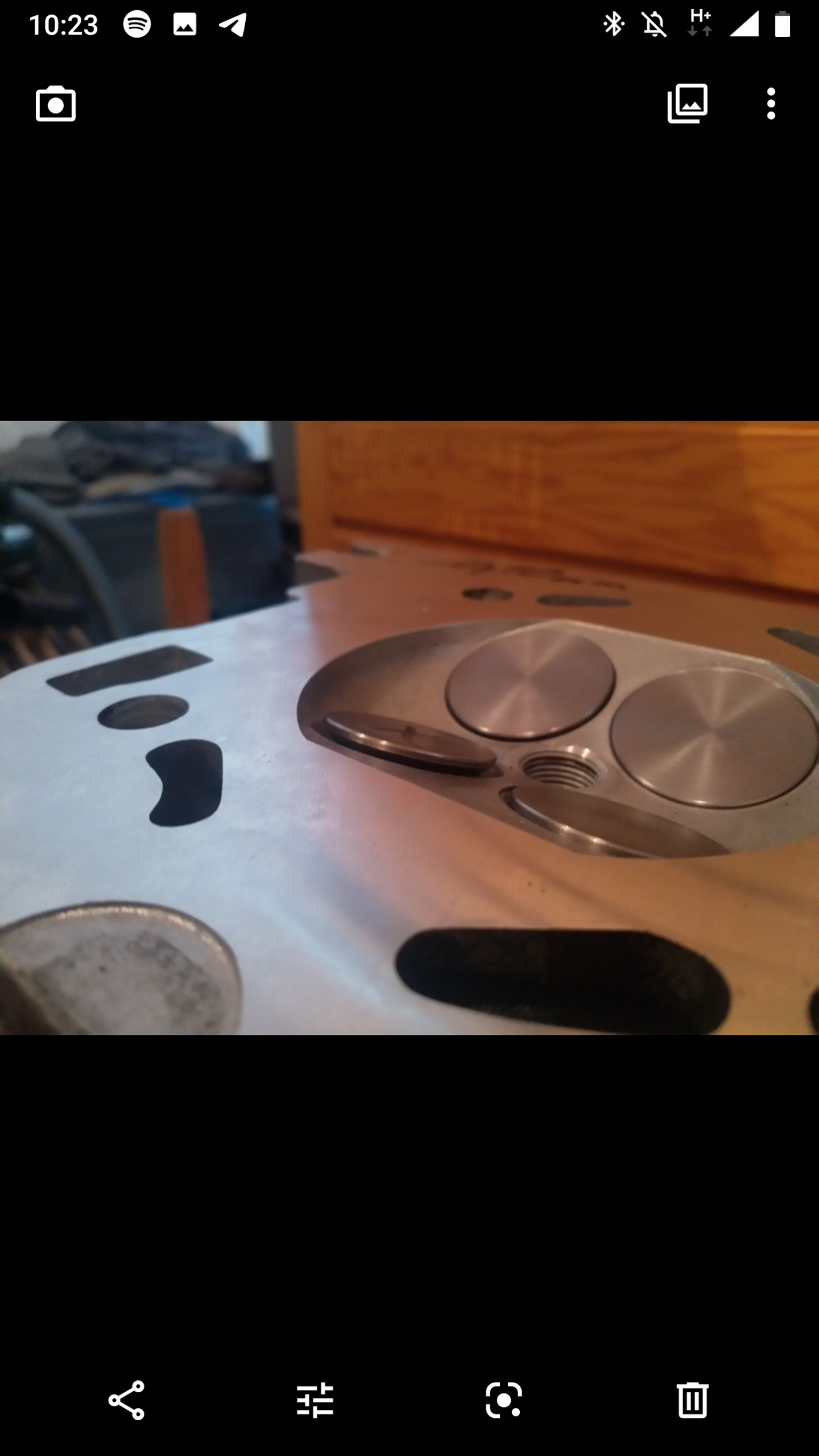

Würde mich nur mal interessieren warum und ob es vorher schon so war....auf dem vorher-Bild sieht es auf OT auch so aus, hatte da natürlich nicht durchgedreht und kontrolliertScreenshot_20191109-104135.thumb.png.dc1f4b3b14bdfbf572f2b1194e941097.png
falsches Ventil eingebaut? Die sehen neu aus, vielleicht war ein falsche Teil dabei? Wer hat die Ventile eingebaut, du selbst?
Ich meine, die Ventilkeile kann man nicht falsch montieren. Trotzdem Nockenwelle mal lösen, Ventilstößel runter und nachschauen, ob irgendwas anders aussieht.
Ventile sind mit Zahlen versehen... Wurden nur gewaschen, sonst nichts... sehen auch gleich aus...die Hydrostößel können nicht zufällig was damit zutun haben?
Ich mache da gar nichts dran, dass darf der Instandsetzer machen....kotzt mich nur an, dass das nicht geprüft wurde....
Hydrostößel im Eimer, so dass sich der kleinere Kolben irgendwie verklemmt hat? Einfach Hydrostößel von einem anderen Zylinder nehmen und testen.
Wie schon geschrieben, dauerhaft geöffnet halten die nur wenige Stunden, wenn überhaupt. Vorher muss es also ok gewesen sein.
Kann ja auch ein Span oder sowas vom Kopf planen drin stecken. Alles schon vorgekommen. Würde ich jedenfalls so nicht einbauen den Kopf. Ventil raus und Ursache suchen / finden / beheben.
Bauteile sollen wohl alle noch sehr gut gewesen sein, Ventilführungen im Auslass minimal Spiel sonst nichts.. dann rufe ich die Montag gleich an..
Alle Teile wurden nach dem planen nochmal gereinigt...hab aber auch nen Mini fetzten Dichtung an einem anderen Ventil gefunden... Naja, hab ja ne ordentliche Rechnung :-)
Hm, wie war das mit Hydro leer drücken? NW so drehen, dass das Ventil offen steht und den Kopf so eine Weile richtig rum stehen lassen müsste doch reichen, oder? Also für den Fall dass es daran liegt.
Grade mit dem Motorenbauer gesprochen...sagt das gleiche- dass betroffene Ventil über Nacht geöffnet lassen, Hydro handwarm machen und morgen nochmal schauen. Ansonsten ist der Hydro wohl defekt...war nur vorher OK... Auf die Frage warum die Nockenwelle nicht gedreht wurde und wer mir den Schaden bezahlt hätte gab's natürlich keine Antwort...

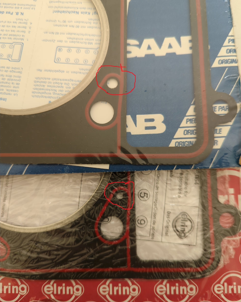

Danke für den Hinweis. Hab mir gerade mal eine Elring aus 2021 angeschaut und mit einer Original Saab (auch von Elring) aus 2007 verglichen. Da viel mir ein Loch auf, das bei der neueren Elring nur 3 mm statt 6 mm groß ist. Das ist ja eher nicht so gut, weil da dann weniger Öl- oder Kühlwasser durchströmt als beim Original. Weiss jemand ob das Loch für Öl oder Kühlwasser ist?
ich weiß nicht wie es aktuell ist, aber früher hat man bei Kopfdichtungen für SAAB in der Reinz -Verpackung gerne mal Elring-Dichtungen gefunden....
das Loch ist für Öl. Alles was im Zylinderkopf an Öl gebraucht wird muss durch dieses Loch
