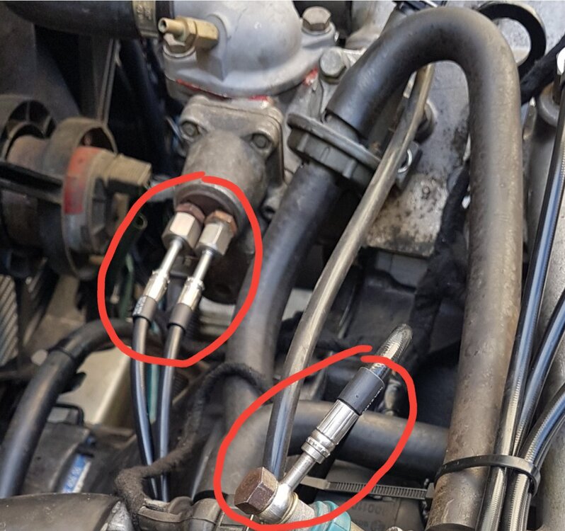

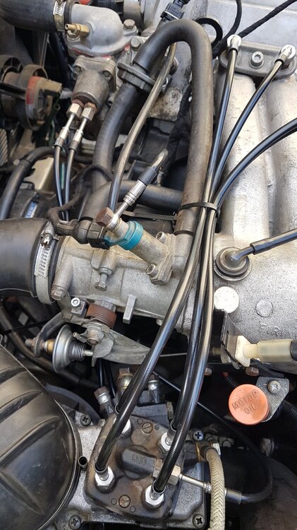

Nachdem ich den Satz Einspritzleitungen von HFT montiert hatte, habe ich mir von ihm jetzt zusätzlich noch den Satz (drei Leitungen) Warmlaufregler / Kaltstartventil / K-Jet von gekauft ....
Hat jemand ein Bild von der K-Jet, auf welchem man die Leitungen sehen kann ?? Ich bin mir bezüglich der Anschlüsse, also wo welche Leitung drangeht, nicht sicher .... :frown:
Überwurfmutter/Überwurfmutter : Gemischregler mitte / Warmlaufregler vorne
Überwurfmutter / Öse : Warmlaufregler hinten / Gemischregler seitlich (Rücklauf)
Öse / Öse : Kaltstartventi / Gemischregler seitlich (Zulauf )
Besten Dank ! :top:
Beim Gemischregler gibts ja zwei ? Varianten ?!! Macht dass einen Unterschied bei der Montage?
relevant ist nur mit oder ohne Kat, mit Kat passen die Leitungen nicht
[mention=12147]Joschy[/mention] Wo bekomme ich denn die rot markierten Leitungen, hast du eventuell Teilenummern?
Alle anderen Stahlflexleitungen habe ich schon bei HFT gekauft.
Screenshot_20230804-080009_SamsungInternet.thumb.jpg.813cf8ff78129b29a9e5a6bde2fdd24f.jpg
Ups....gerade erst weiter oben gelesen:biggrin: Da haben sich meine Fragen ja schon beantwortet :tongue:
[ATTACH]228558[/ATTACH]
Ich auch:tongue:
War seinerzeit wohl der erste 900i mit den Stahlflex zum Warmlaufregler.
Mittlerweile schon drei Jahre montiert und ca 20tkm im Einsatz.
Ich fand das konsequent, auch diese Leitungen in Stahlflex auszuführen, HFT hatte ein offenes Ohr und fertigte die Leitungen an.
das heißt, es sind Einzelanfertigungen?
eher Fünfzelanfertigungen
Bearbeitet von hft
