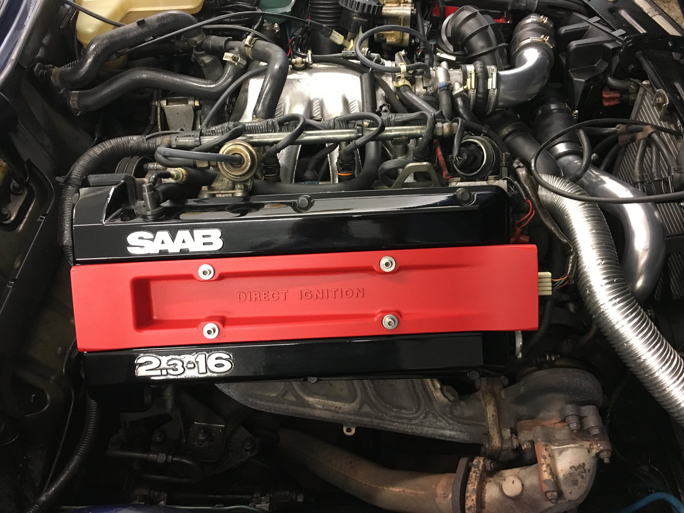

Veröffentlicht Februar 9, 20187 j Moin Moin, wer von euch, der seinen 900 auf Trionic 5 oder von Softturbo auf Vollturbo umgebaut hat, hat das in den Fahrzeugpapieren vom TÜV eintragen lassen? Und falls ja, wie seid ihr vorgegangen? Grüße
Februar 9, 20187 j Interessant. Ich habe den Softie vor 14 Jahren mit DI ausgerüstet. Weil alles nach SAAB aussieht und nicht nach Kabelgefrickel hat das nicht gestört. Trionic ist natürlich besser - war damals noch nicht so verbreitet Aber mit würde das auch interessieren
Februar 9, 20187 j Wenn Du einen vernünftigen Sachverständigen findest, der, überzeugt mit dieser Anleitung: https://www.forum-auto.de/information/saab-900-umbau-von-softturbo-auf-vollturbo#overlay-context=information/saab-technik-tipps , sich traut, sich bei seinen Chefs unbeliebt zu machen und die TÜV-Dokumentation zu erstellen, kannst Du den 2. Fall ja mal durchspielen. Nachdem ich miterlebt habe, welchen Dokumentations-Aufwand -für seinen eigenen Laden- der aaS (amtlich anerkannte Sachverständige) inzwischen nur für den Eintrag von Originalrädern vom 9000 auf den 901 betreiben mußte, würde ich ihm das obige nicht unbedingt mehr zumuten wollen! Zum ersten Teil Deiner Frage: Und erklär dem aaS mal, wie Saab mit Einbau der Trionic schlechte Ansaugluft am Auspuff sauberer gereinigt rausblies. Für seine Auflagen zur Abgas-Kontroll-messung ist der erhebliche Prüfstand-Aufwand für den Matrix- (Klaus-) Kat damals heute wohl kaum noch durchführbar. https://www.saab-cars.de/threads/euro2-umruestung-saab-900-turbo-16-900s-lpt-via-matrix-metallkatalysator.8854/ Also, träum schön weiter, gleichzeitig vernünftig und bürokratisch legal sein zu können !

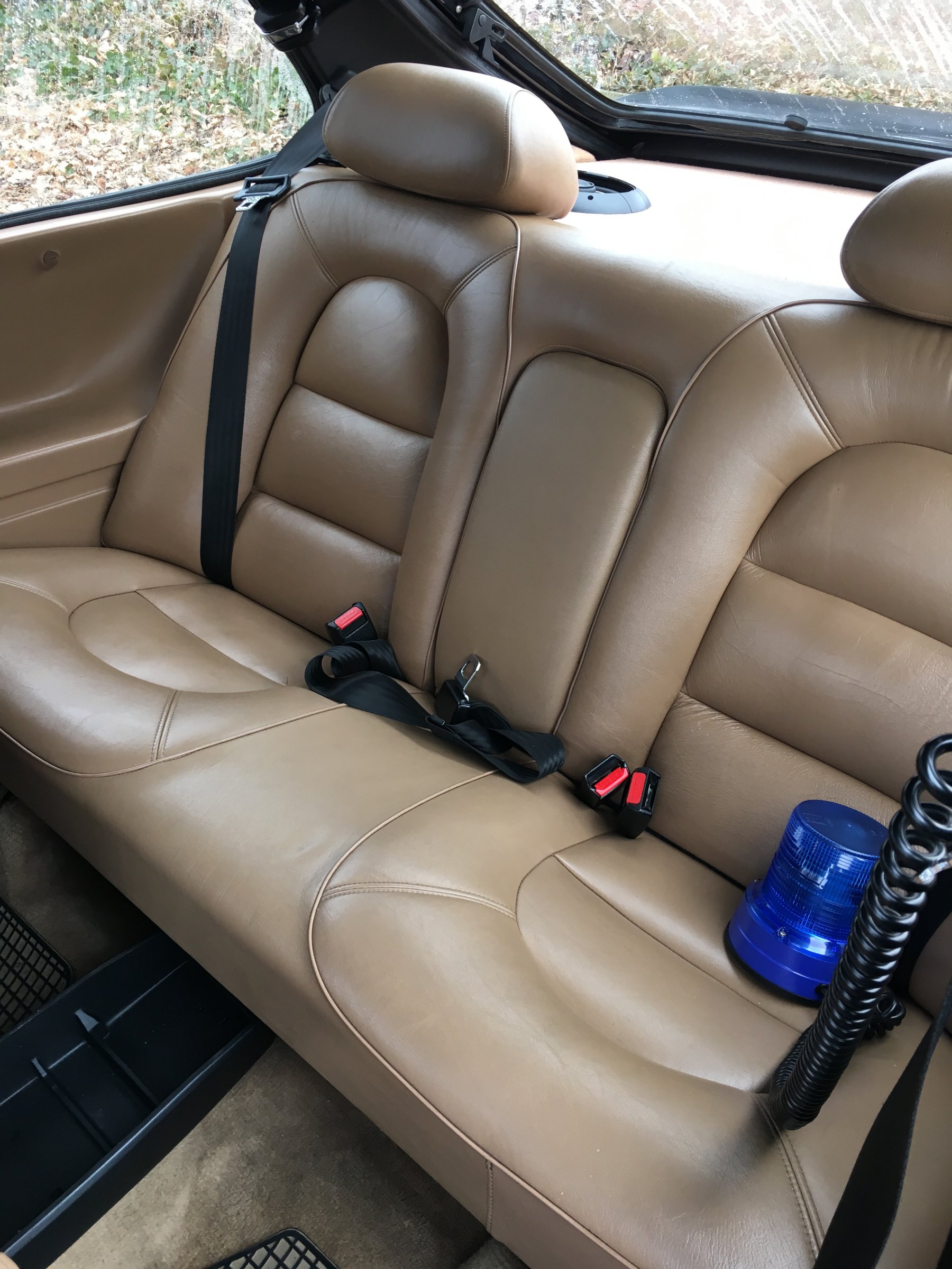

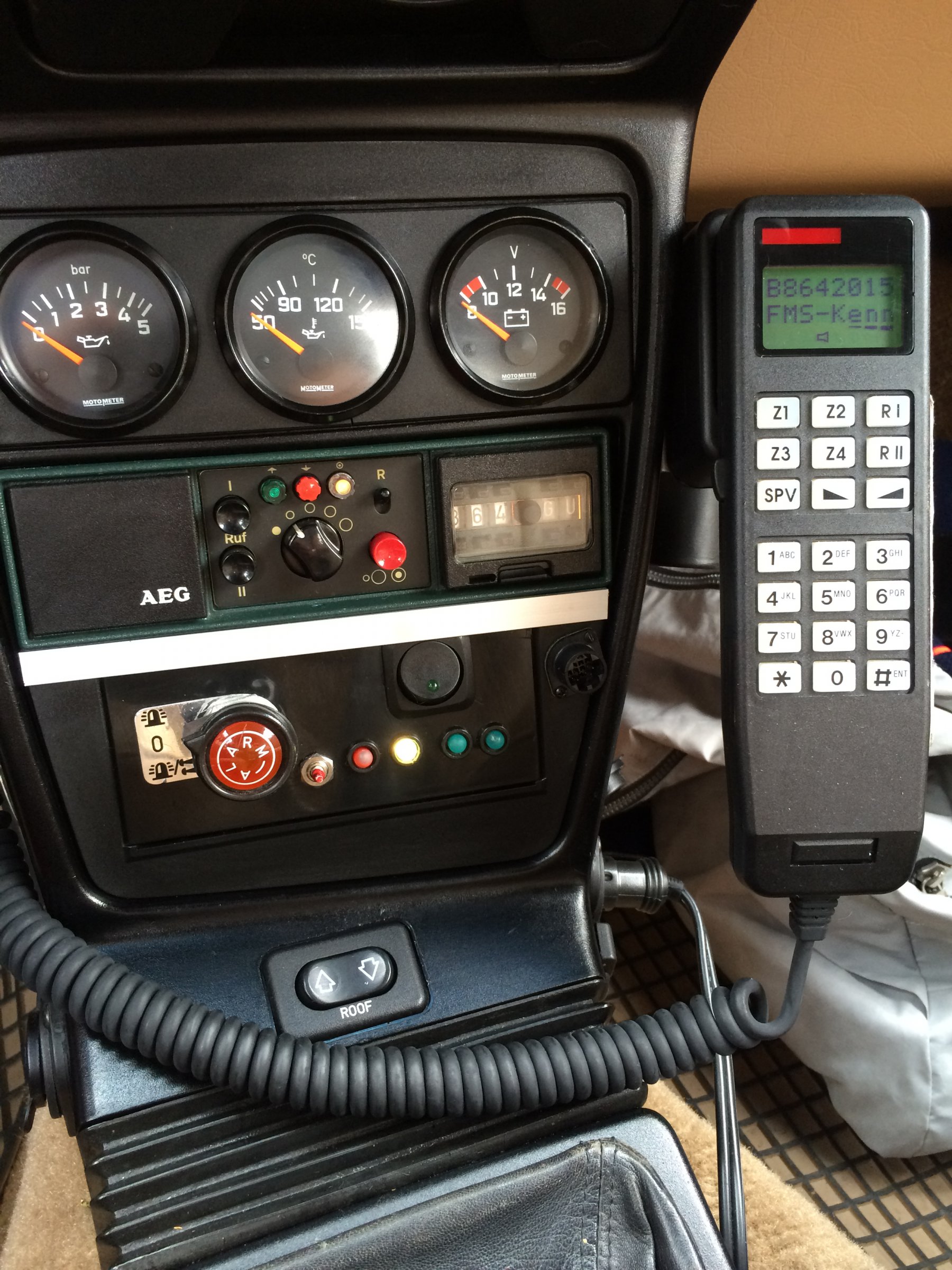

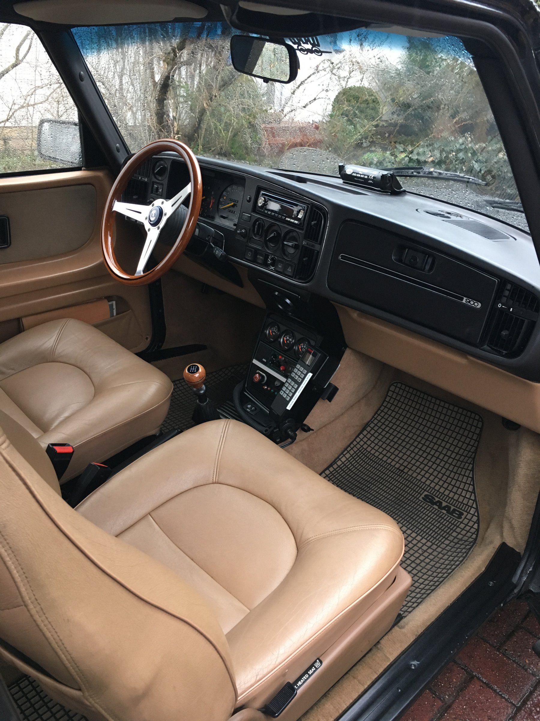

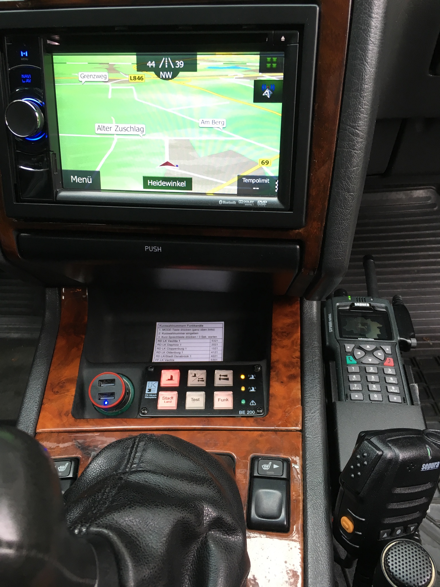

Februar 12, 20187 j Ich muss auch eine Lanze für den TÜV brechen. Die machen auch nur ihre (gute) Arbeit. Ich habe über die Jahre 3x eine selbst verbaute Hänsch-Sondersignalanlage abnehmen- und eintragen lassen müssen (weil ich die Fahrzeuge gewechselt habe). Das habe ich immer sehr gut und fair vorbereitet - und dann war es alles in Ordnung. Die TÜV-Ing. haben sich jedes Mal irgendwie gefreut ... mal was anderes . Genauso war es mit den 16Zöllern, dem Nardilenkrad und anderen Dingen bei den 900/I. Die Leistungssteigerungen mit den roten Boxen waren auch easy. Nur von Soft- auf Vollturbo beim DI-Umbau habe ich dann gekniffen. Aber wenn der Sommer erst mal da ist ....

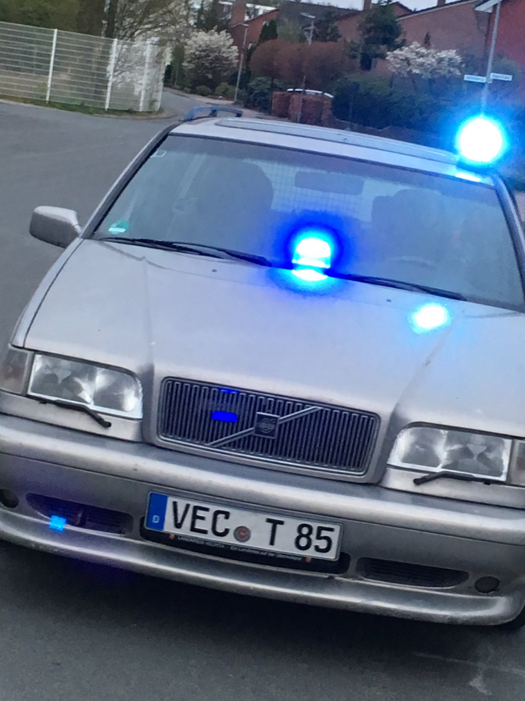

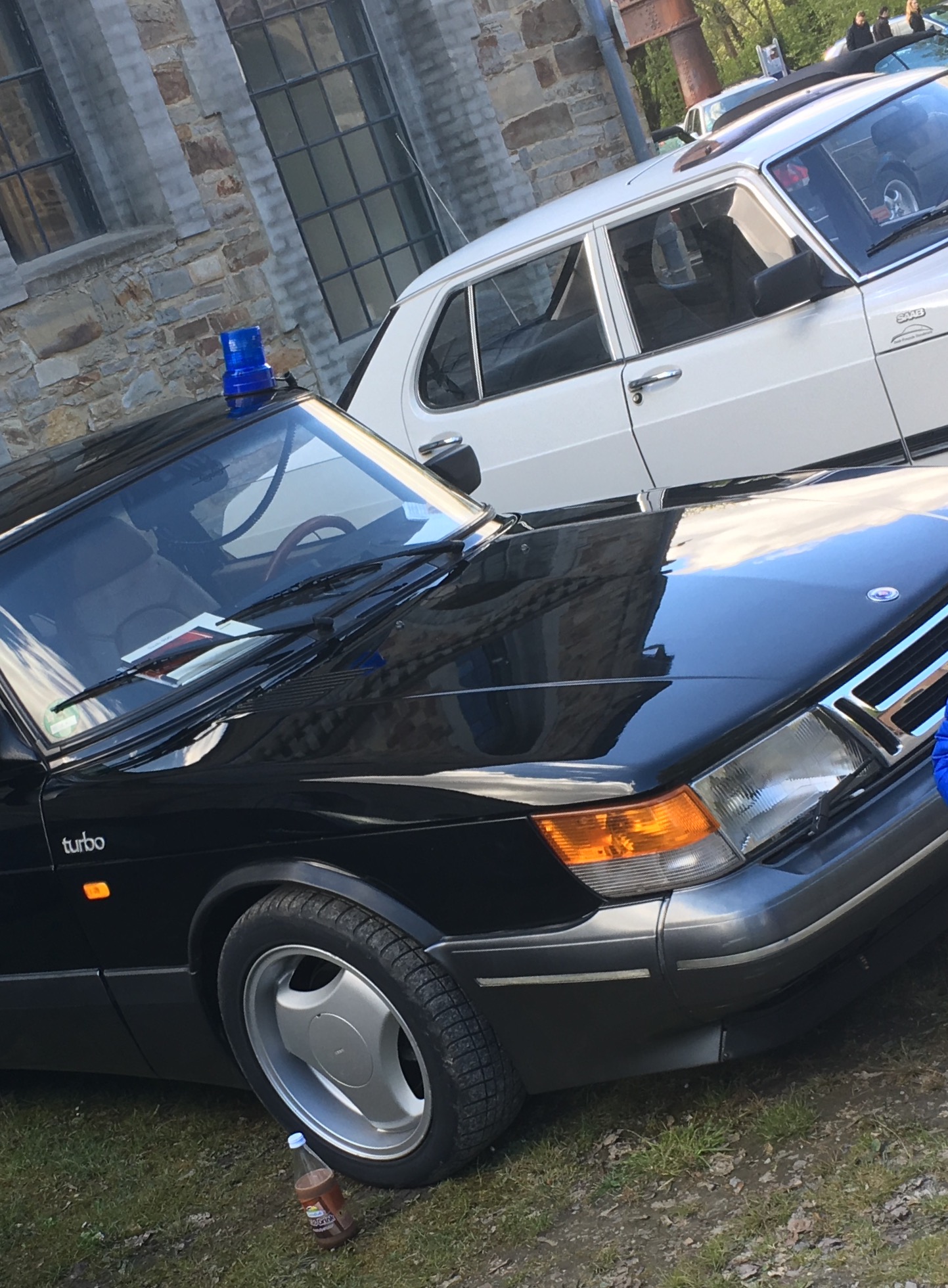

Februar 13, 20187 j Ich habe über die Jahre 3x eine selbst verbaute Hänsch-Sondersignalanlage abnehmen- und eintragen lassen müssen (weil ich die Fahrzeuge gewechselt habe). Das habe ich immer sehr gut und fair vorbereitet - und dann war es alles in Ordnung. Sorry für OT, was ist das für ein Wagen auf dem ersten Bild?
Februar 13, 20187 j Sorry für OT, was ist das für ein Wagen auf dem ersten Bild? Der Schrift auf dem Ascher nach müsste es ein Volvo sein, 850?
Februar 13, 20187 j T5. Vor 8 Jahren bei ebay für 1600 erstanden. Was ein günstiger. Zuverlässiger. Schneller Wagen. Mit Vollausstattung. Und Ladedruckanzeige. 24 Jahre alt, 2 Liter, 211 PS Serie. Wenn es kalt ist deutlich mehr, denke ich. Bearbeitet Februar 13, 20187 j von HAGMAN
Februar 13, 20187 j ...T5. 2 Liter, 211 PS Serie. Sorry für OT ... für welchen Markt war denn die Motorisierung bestimmt? Ich kenne nur die 2,3-2,5 Liter Modelle. War der für Italien gedacht? Ich finde genau die 850 II Modellreihe heute noch total klasse. Auch wenn wir damals den 850 I und V70 I hatten und auch tolle Wagen waren aber der T5R hat mich damals schon extrem fasziniert! OT Ende.
