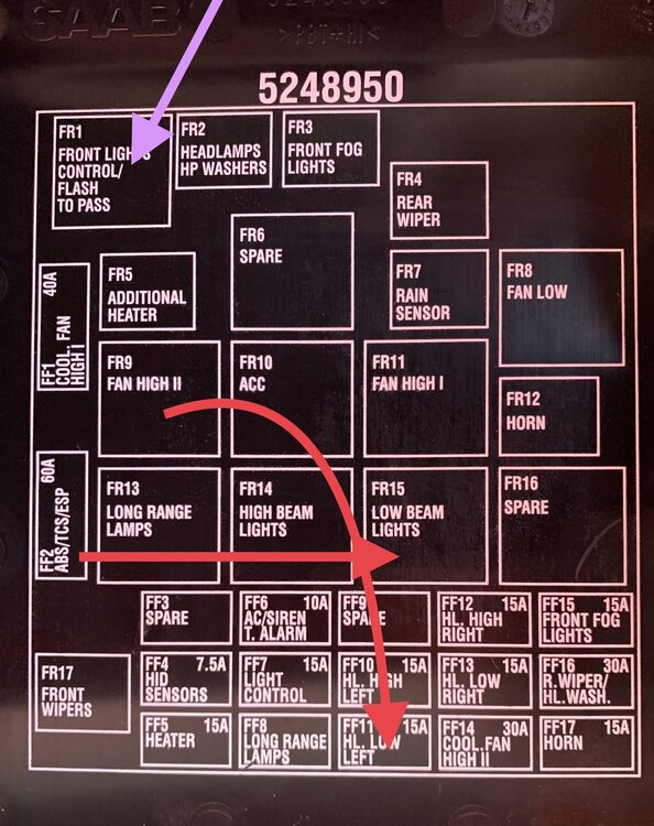

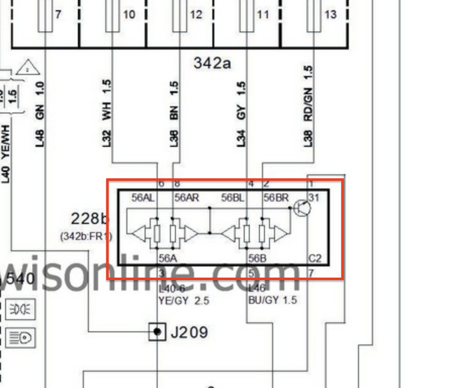

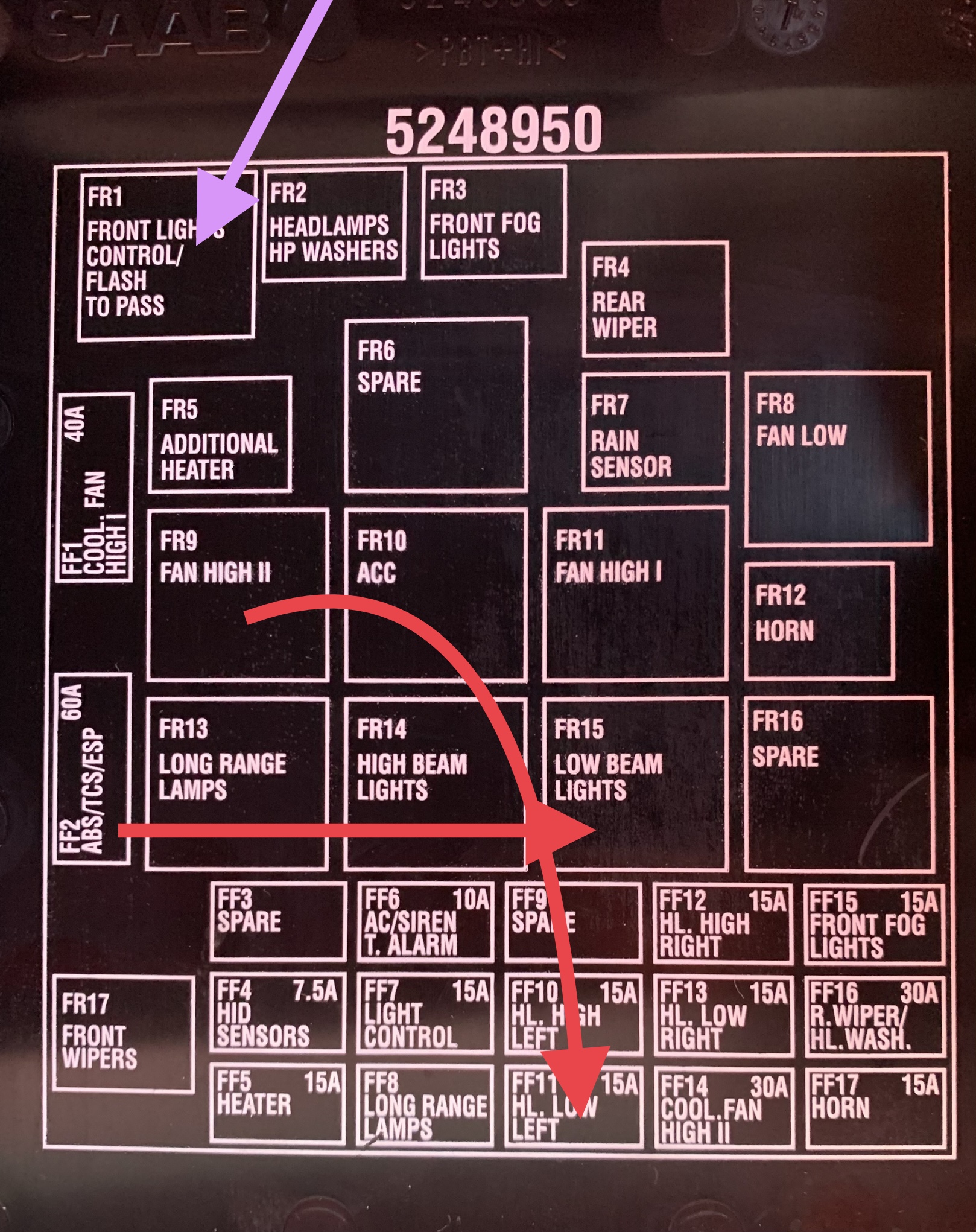

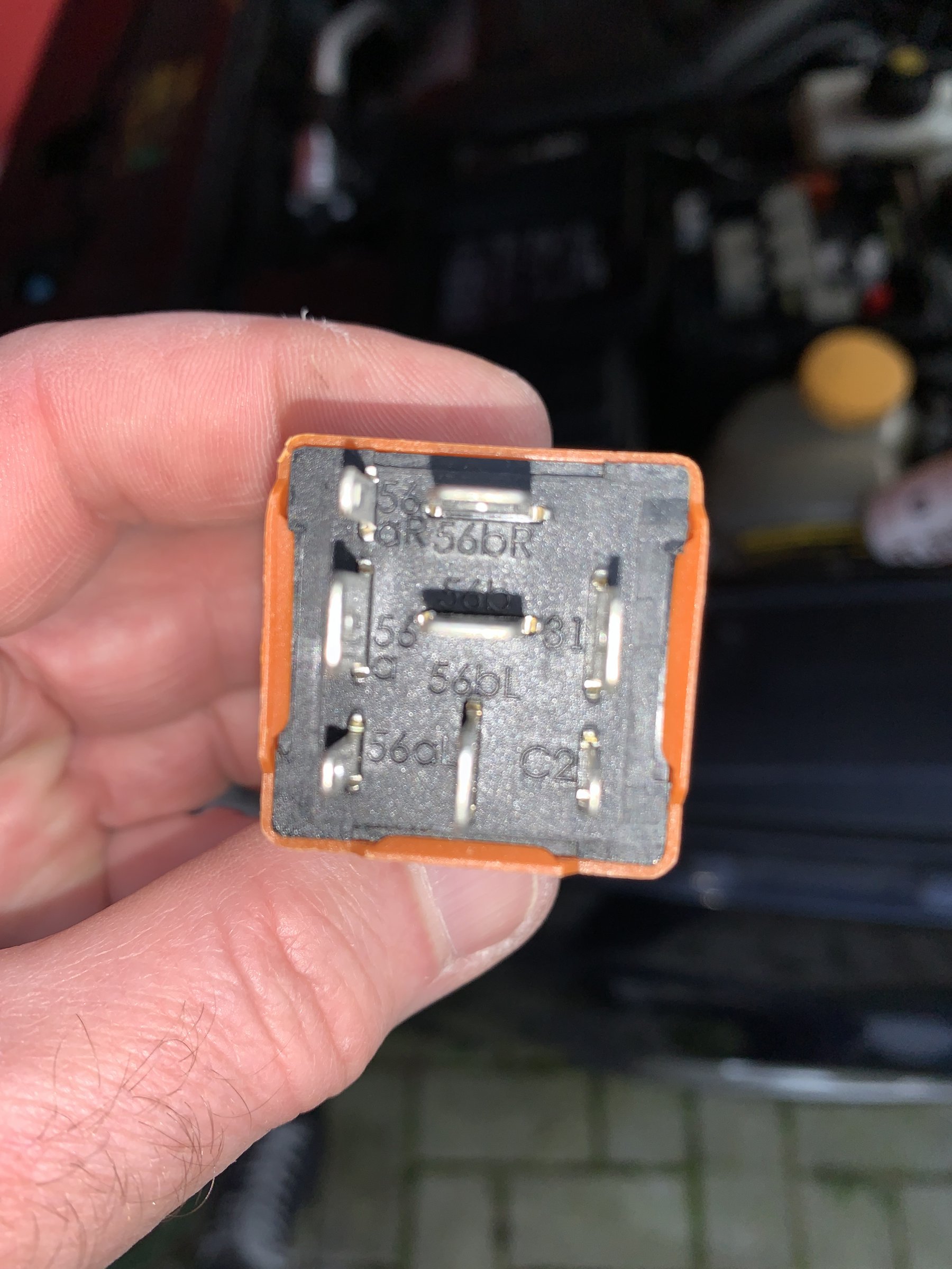

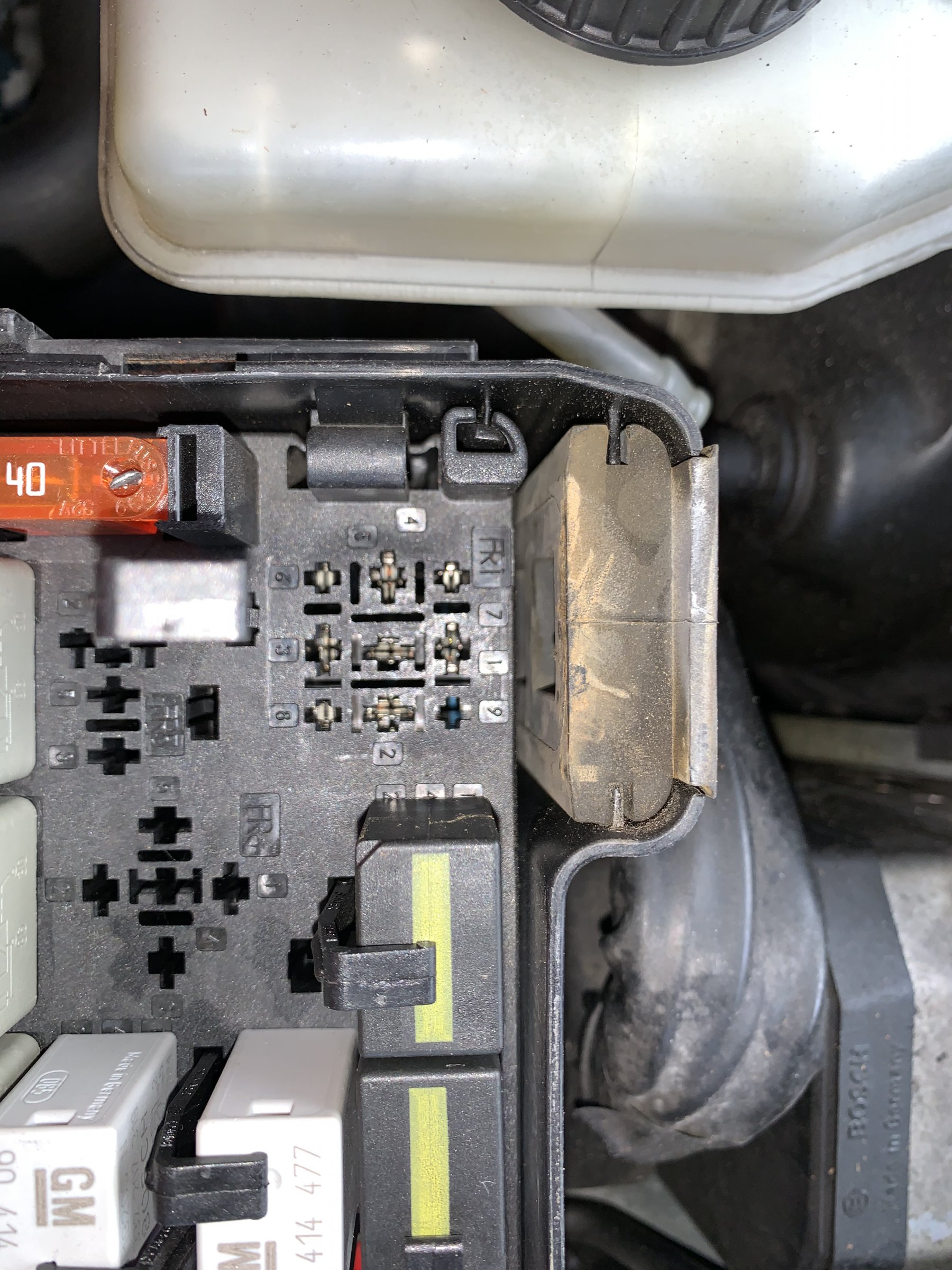

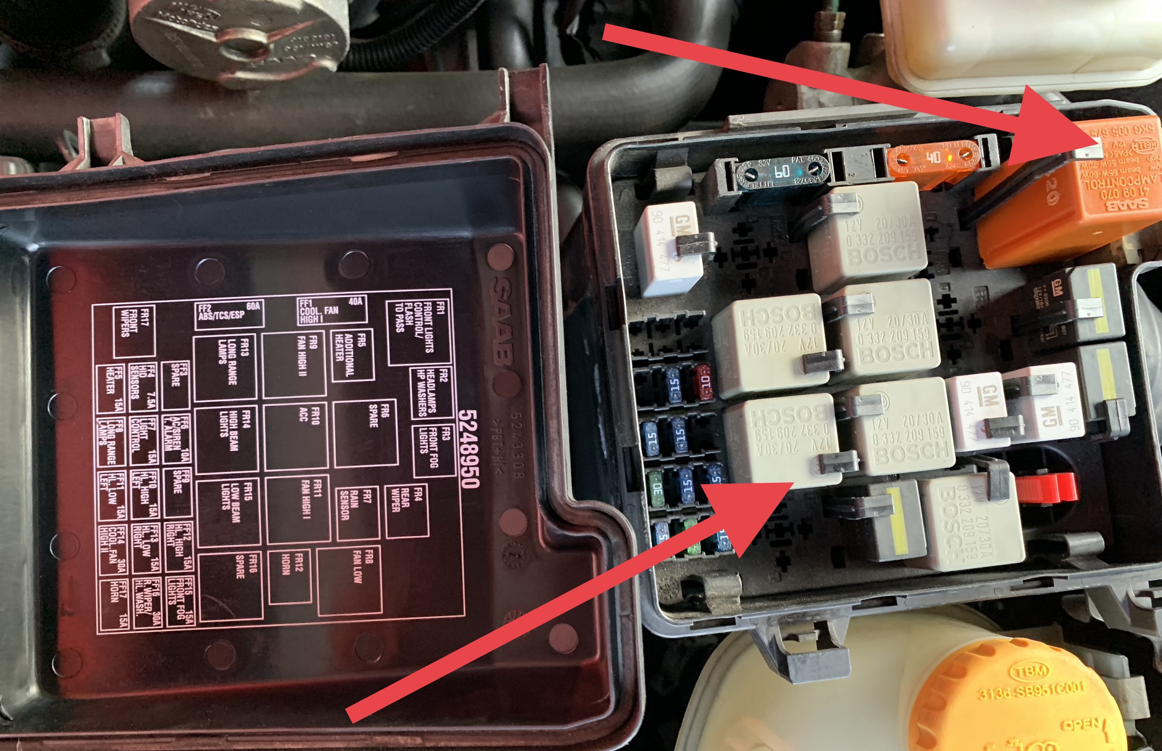

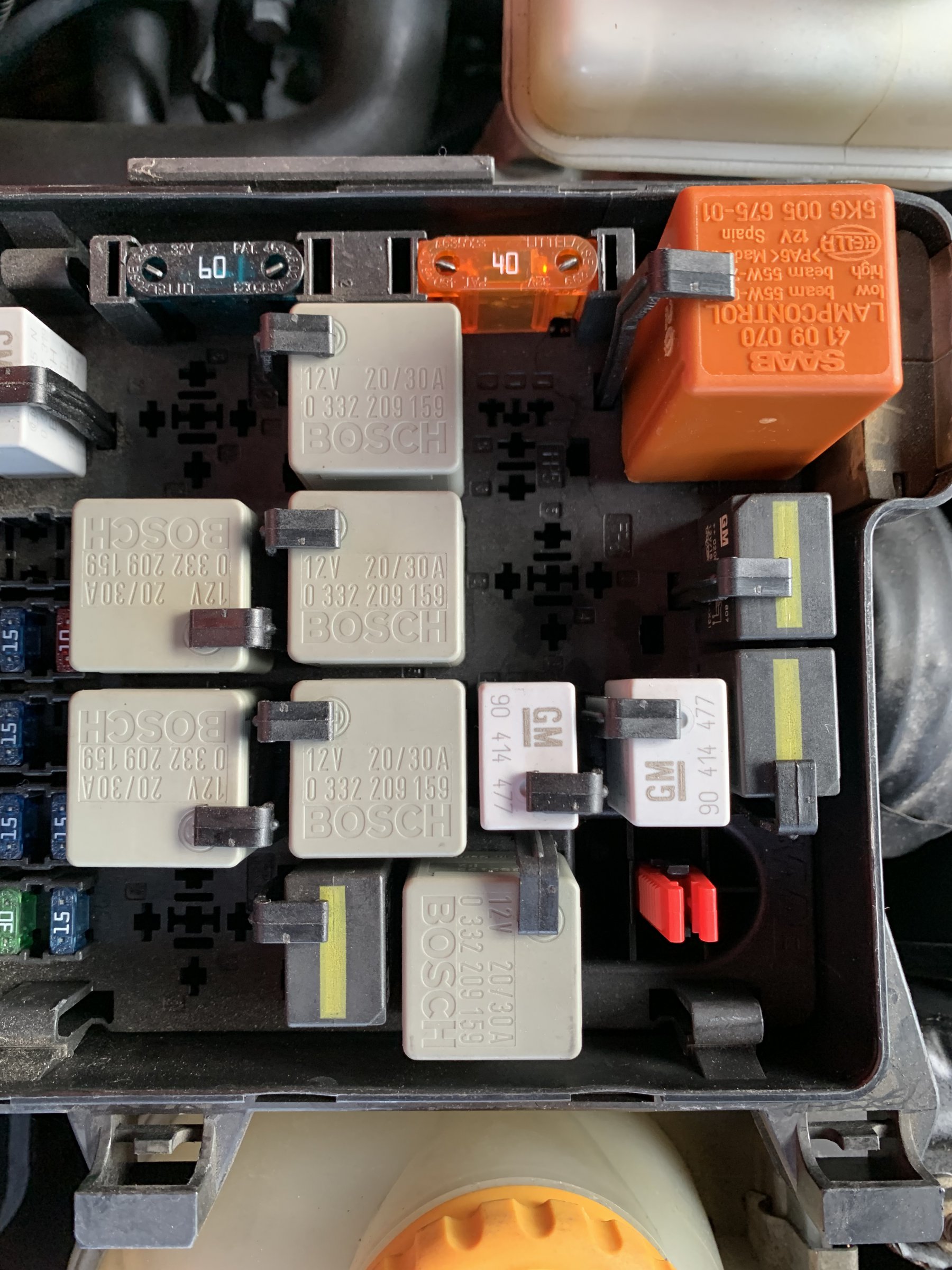

Licht vorne links aus - wie nervig. Birne getauscht, Sicherung, Relais. Leider verstehe ich die Zusammenhönge nicht der Lichtschaltung, mein Tech2 hilft nicht und andere als bei meinen 900/I habe ich weder Bentley noch großartig 9-5
Schrauberfahrung.
Wie geht Ihr vor ?
Die grauen Leistungsrelais mal untereinander getauscht, das orange Relais ist nagelneu ..
Ich hatte gerade letzte Woche einen defekten „Filamentmonitor“ das orangene Teil welches den Strom über die Lampen überwacht und bei Fehlern die Meldung im SID triggert.
War kaputt und hat die 12 Volt nicht n die Lampe weitergegeben.
Du meinst er hat ein neues, defektes erwischt? Auszuschließen ist es nicht. Ließe sich mit Brücken testen.
Läßt sich messen. Spannung (12V) die an 56A / 56B anliegt muss auch an 56AR,AL / 56BR,L anliegen.
[ATTACH=full]226032[/ATTACH]
Super, sehr hilfreich !!
Nachdem ich alles durchgemessen habe. ... und die Relais getauscht habe ... und das Orange Relais .. und die 15 Amp Sicherung heile war ... habe ich die 15 Amp Sicherung herausgenommen - und so war total korrodiert, so eine dicke schwarze Schicht auf dem Kontakt. Nur diese eine Sicherung !!
Getauscht - fertig. Au Mann ....
....geht auch mal einfach:biggrin:

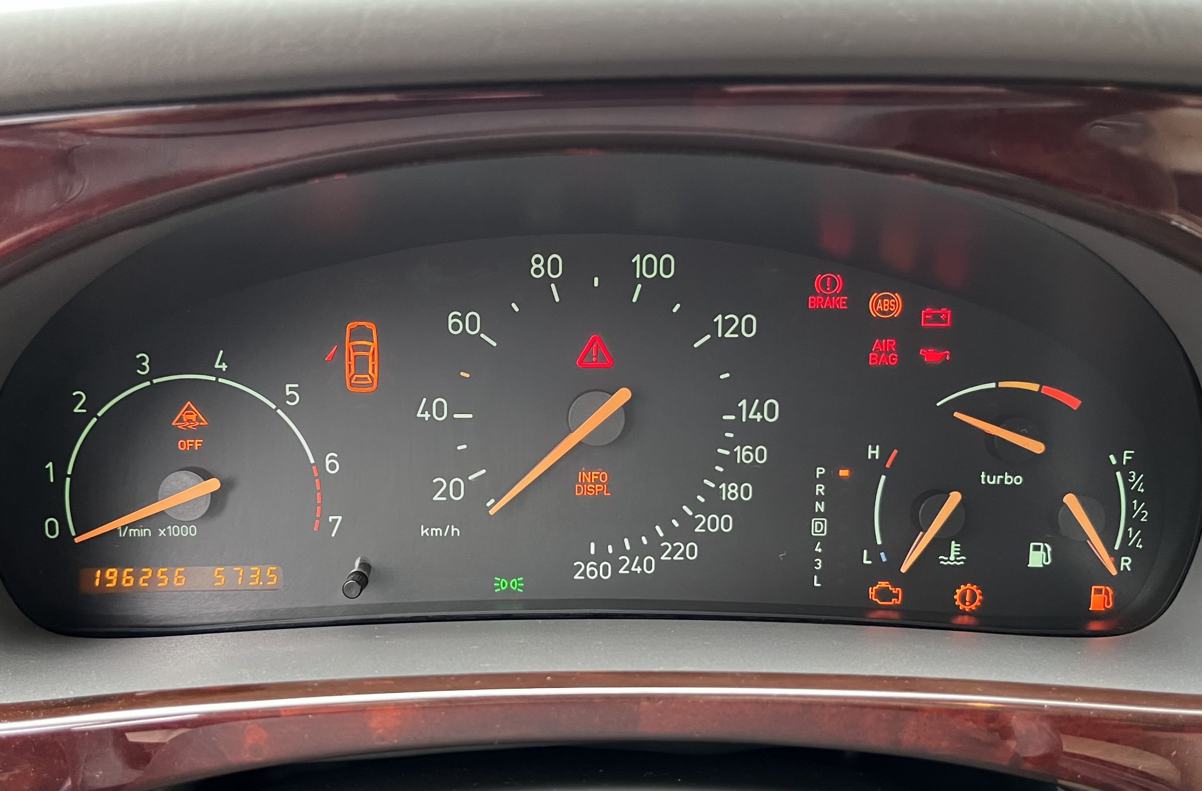

Ich habe ihn jetzt 5 Jahre und er muss raus aus der Sammelecke. 196 tkm, mal sehen wie er sich im Alltag so schlagen wird. Er braucht exakt 8.8 l/100 km auf meiner Strecke zur Arbeit und das ist irgendwie noch ok.

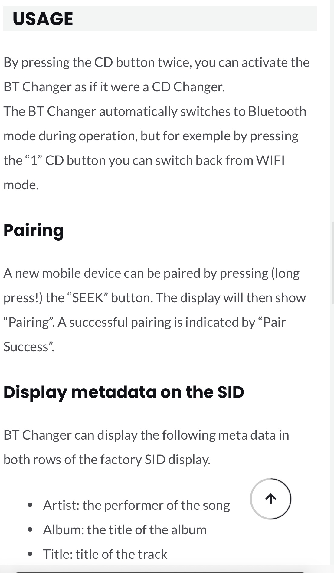

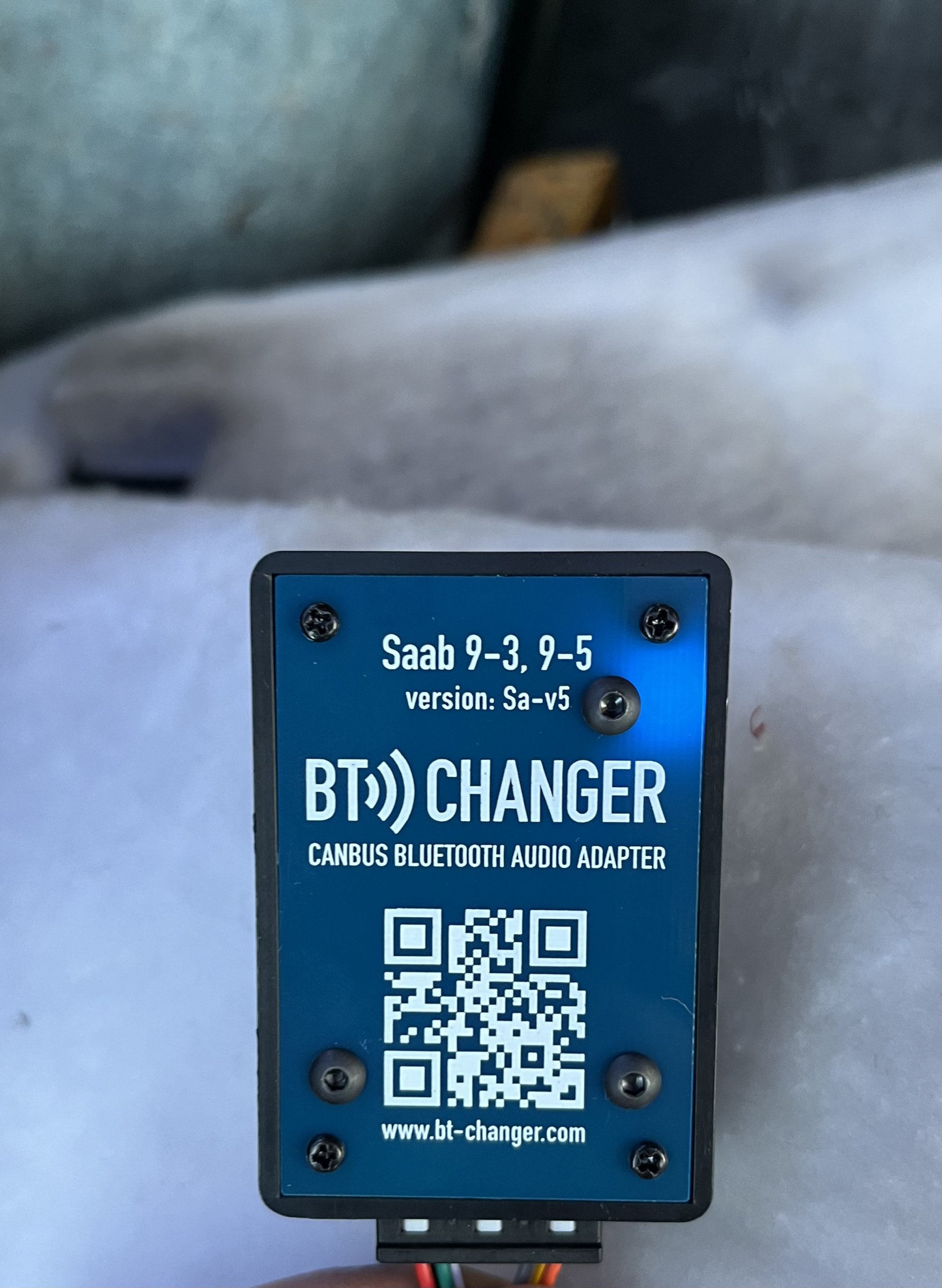

Wo ich eh an die Konsole muss - welchen Adapter kaufe ich ?
https://bt-changer.com/
Ich habe die Kombination mit Zentrallautsprecher, Cassette und CD ohne Navi.
Habt Ihr Erfahrungen damit ?

Bei mir ist auch bei ca 197tkm der Ring von selbst gebrochen. Hab noch nicht bei aeroworld nachgekauft.
Bt-changer hab ich seit ca. 2 monaten - es ist perfekt. Und lässt den Saab nochmal ein riesen stück moderner wirken.
Lustig, wie nah manche Ereignisse an den gleichen km ständen und ähnlichen begebenheiten passieren.

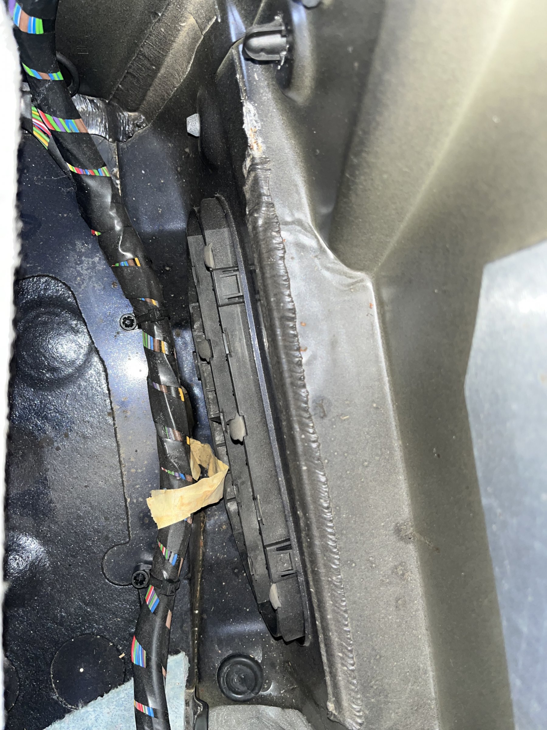

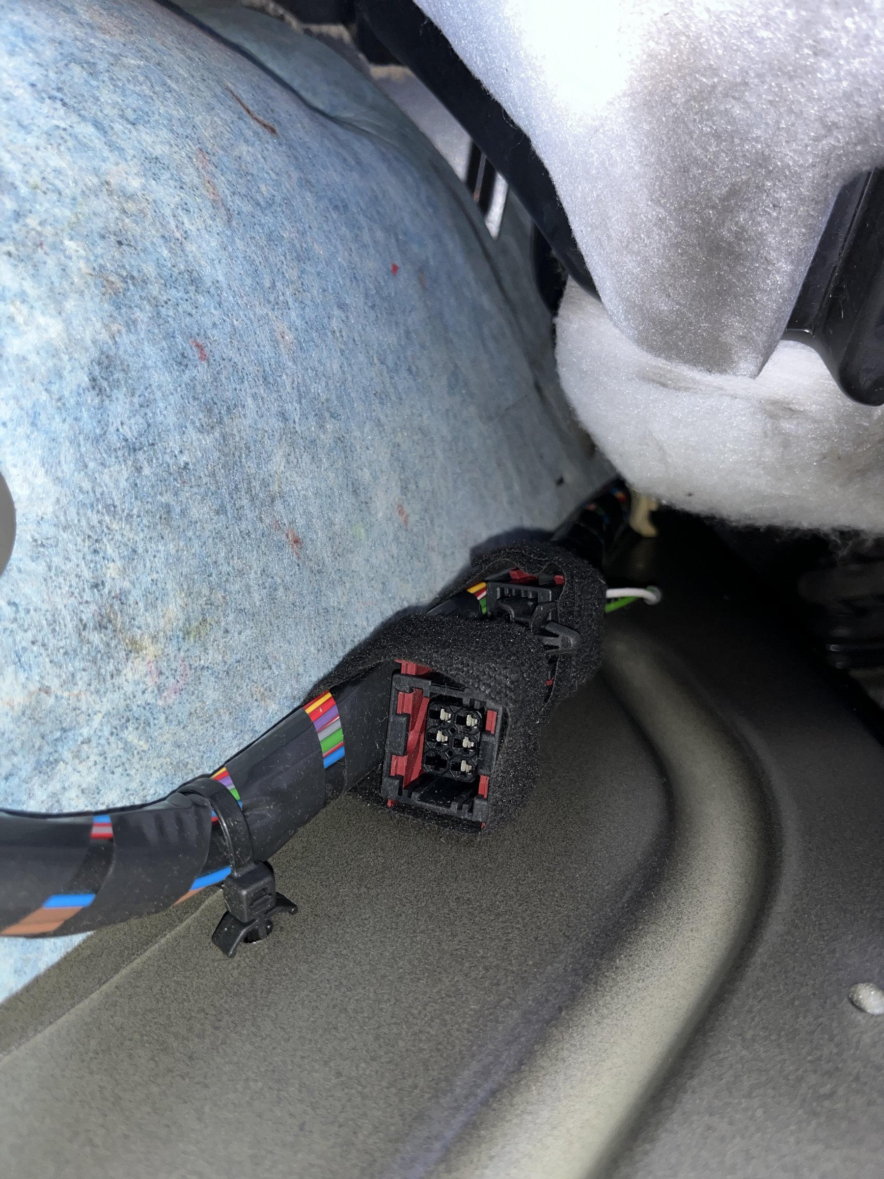

BT Changer montiert. Sehr schön, sehr einfach im Kofferraum hinten links, unter der Verkleidung. Ein gutes System. Sehr zufrieden. 117 Euro.

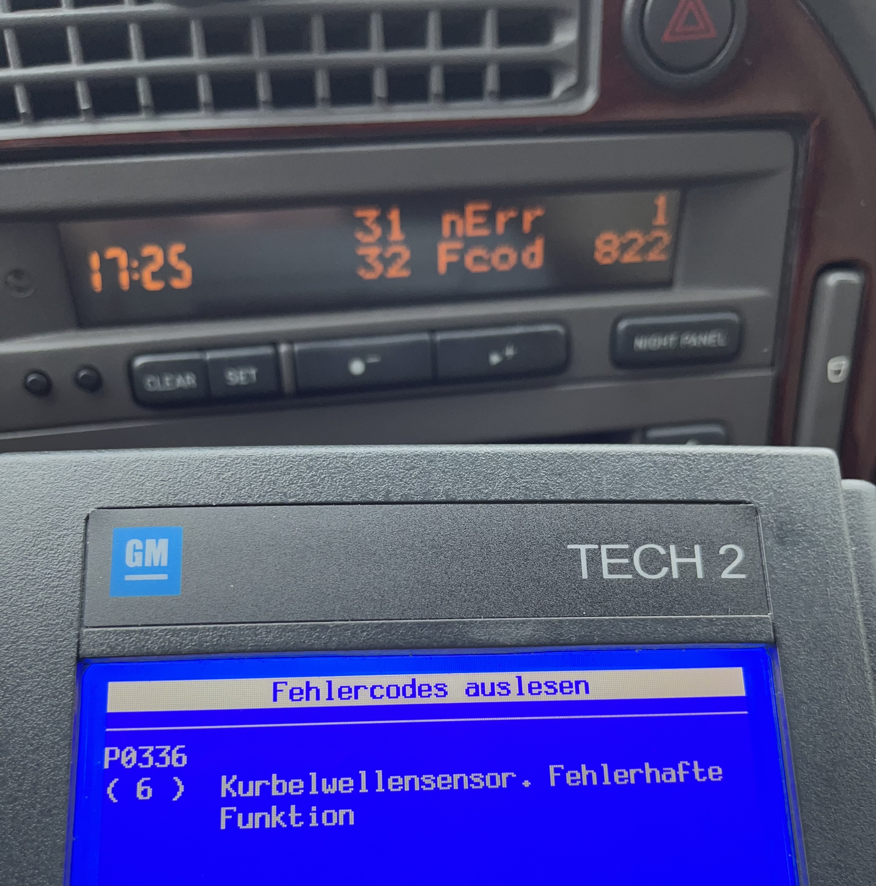

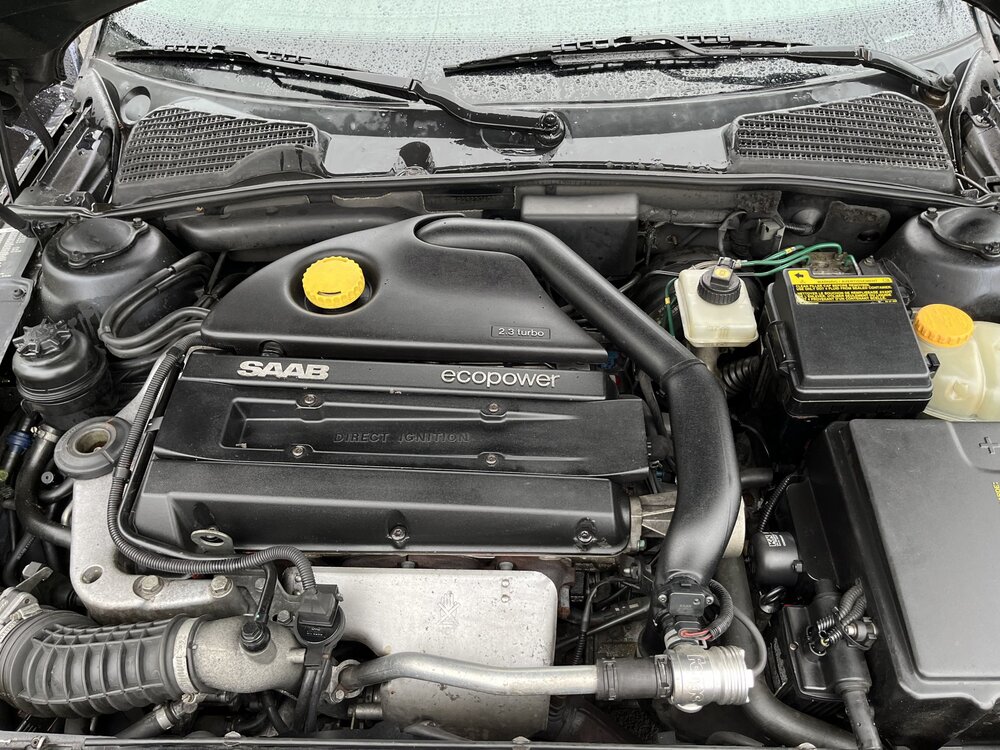

Heute ist der 9-5 nach einigen Wochen Alltagsgebrauch bei 199 tkm erstmals unzuverlässig - und im Fahrbetrieb ausgegangen. Sofort wieder gestartet.
1) KEINE Fehler im Tech2.
Würde ein defektes Benzinpumpenrelais, Defekte im Schaltlagensensor (Automatik), Zündkassette oder KWS keinen Fehler hinterlegen ?
2) Dann fällt mir noch das Thema „Massepunkte“ ein.
Was denkt Ihr ??
Der KWS ist 5 Jahre und 15 tkm alt, hatte ich bei Kauf neu gemacht. Der Tip mit der Wasserflasche & Abkühlen bleibt noch … habt Ihr noch Tips ?
Sonst - super Cruiser zur Arbeit über Land …
8.5 l/100 km geht auch …
Viele Grüße
Hagman

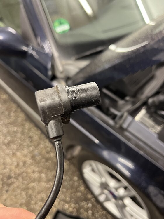

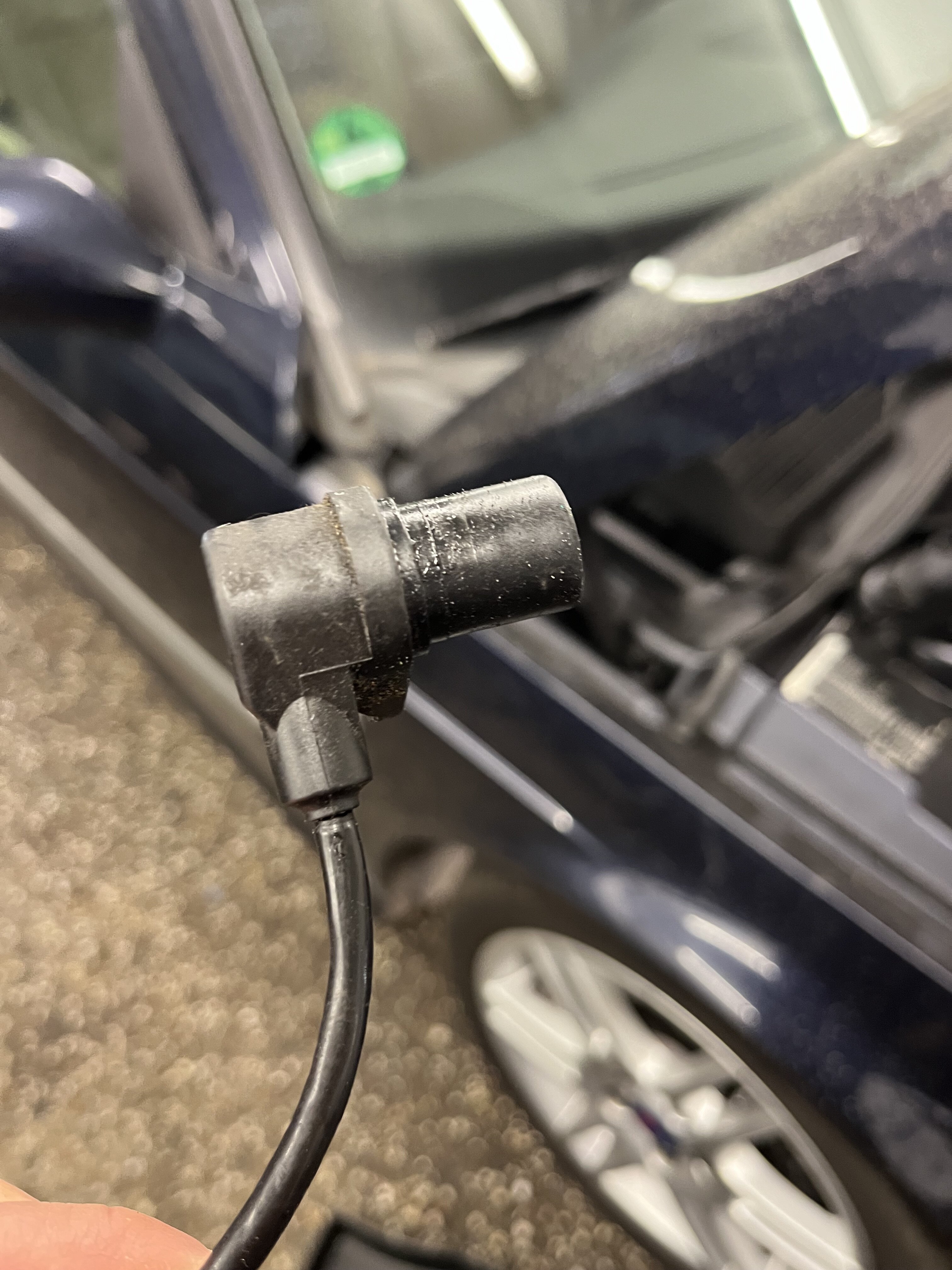

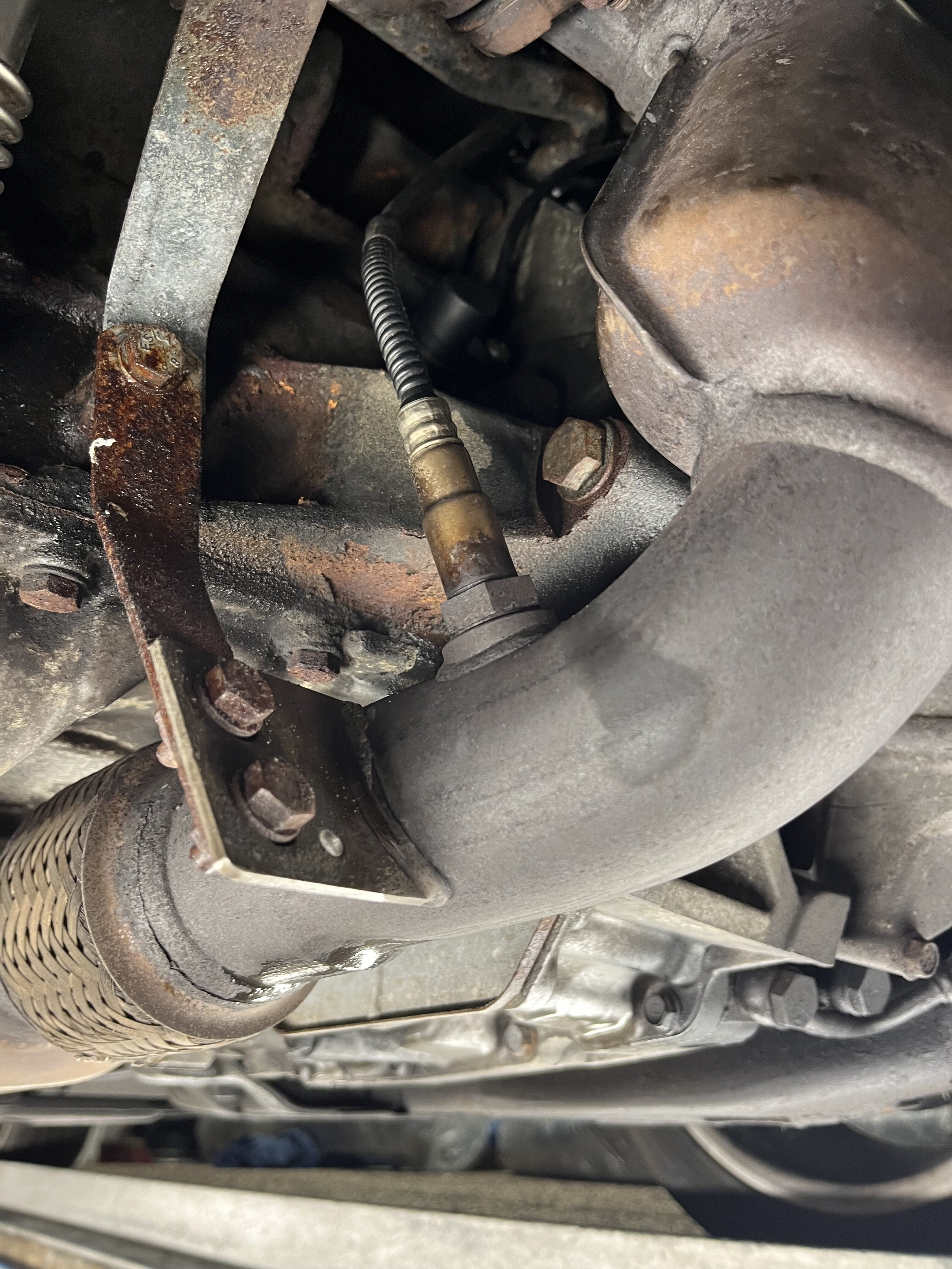

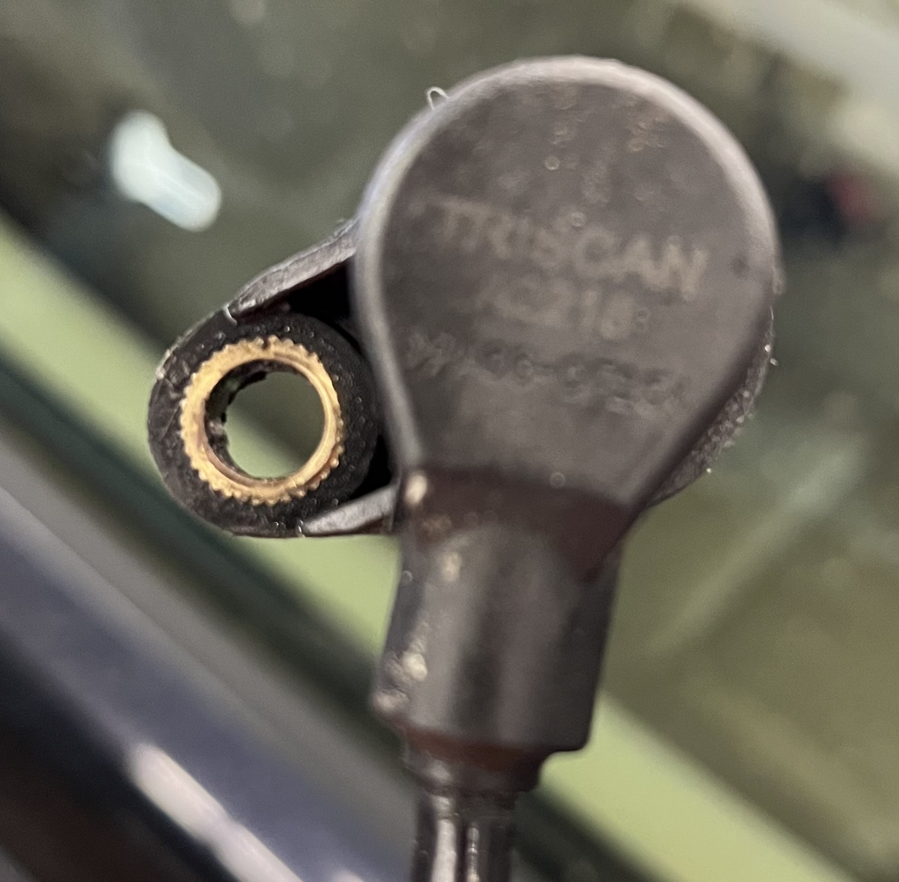

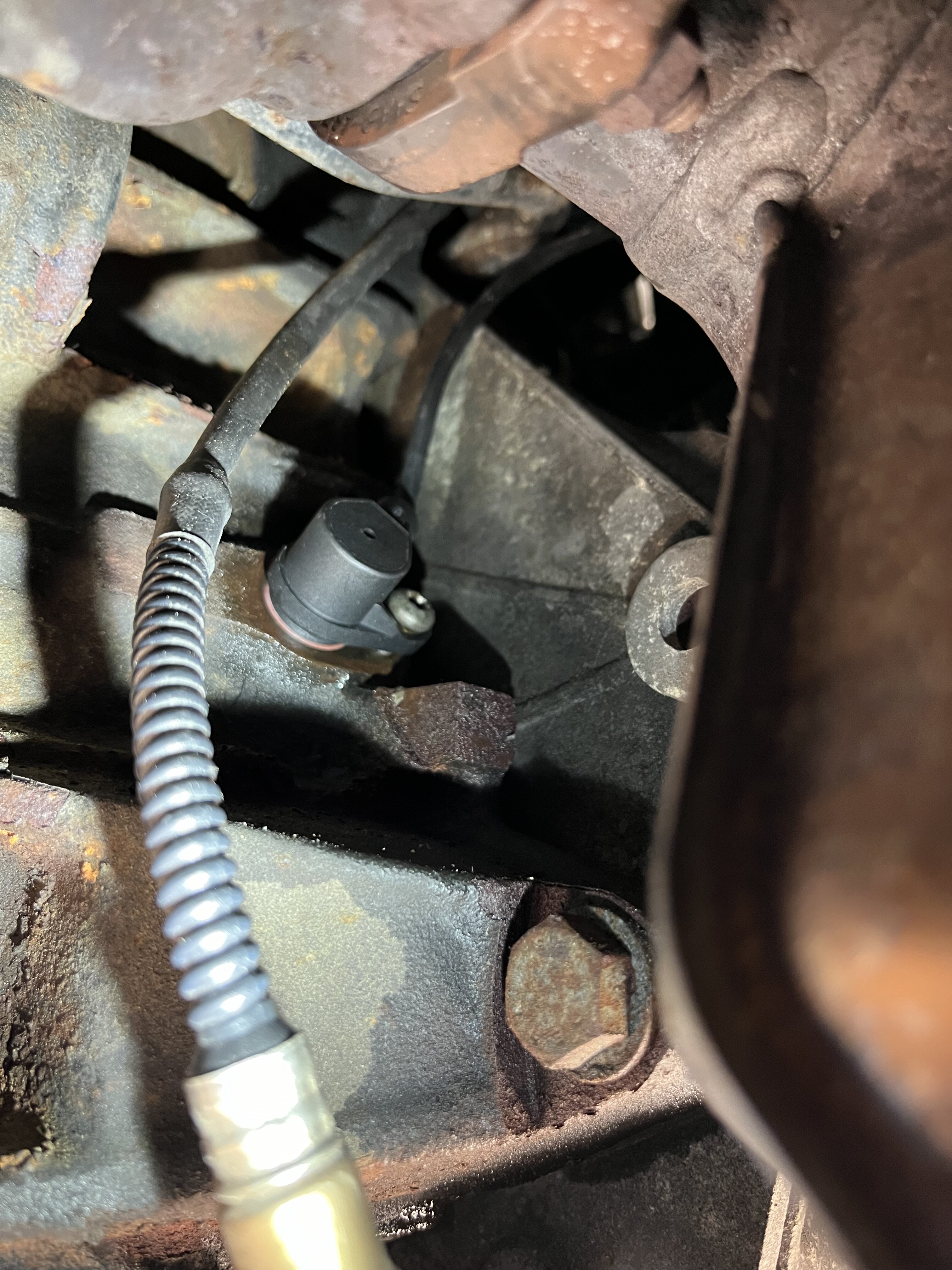

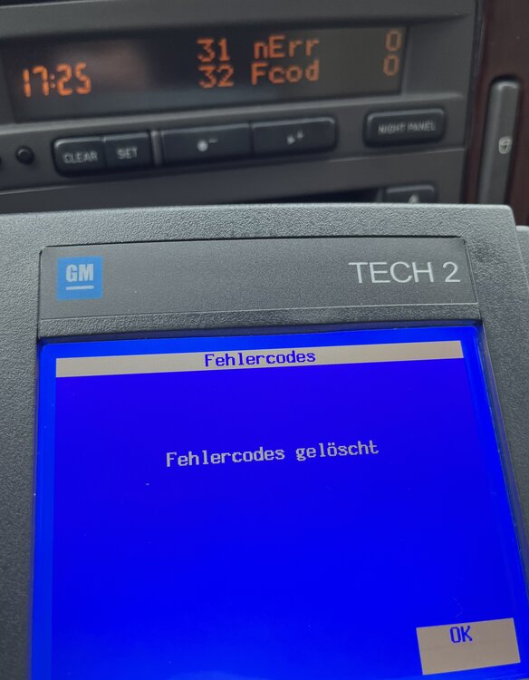

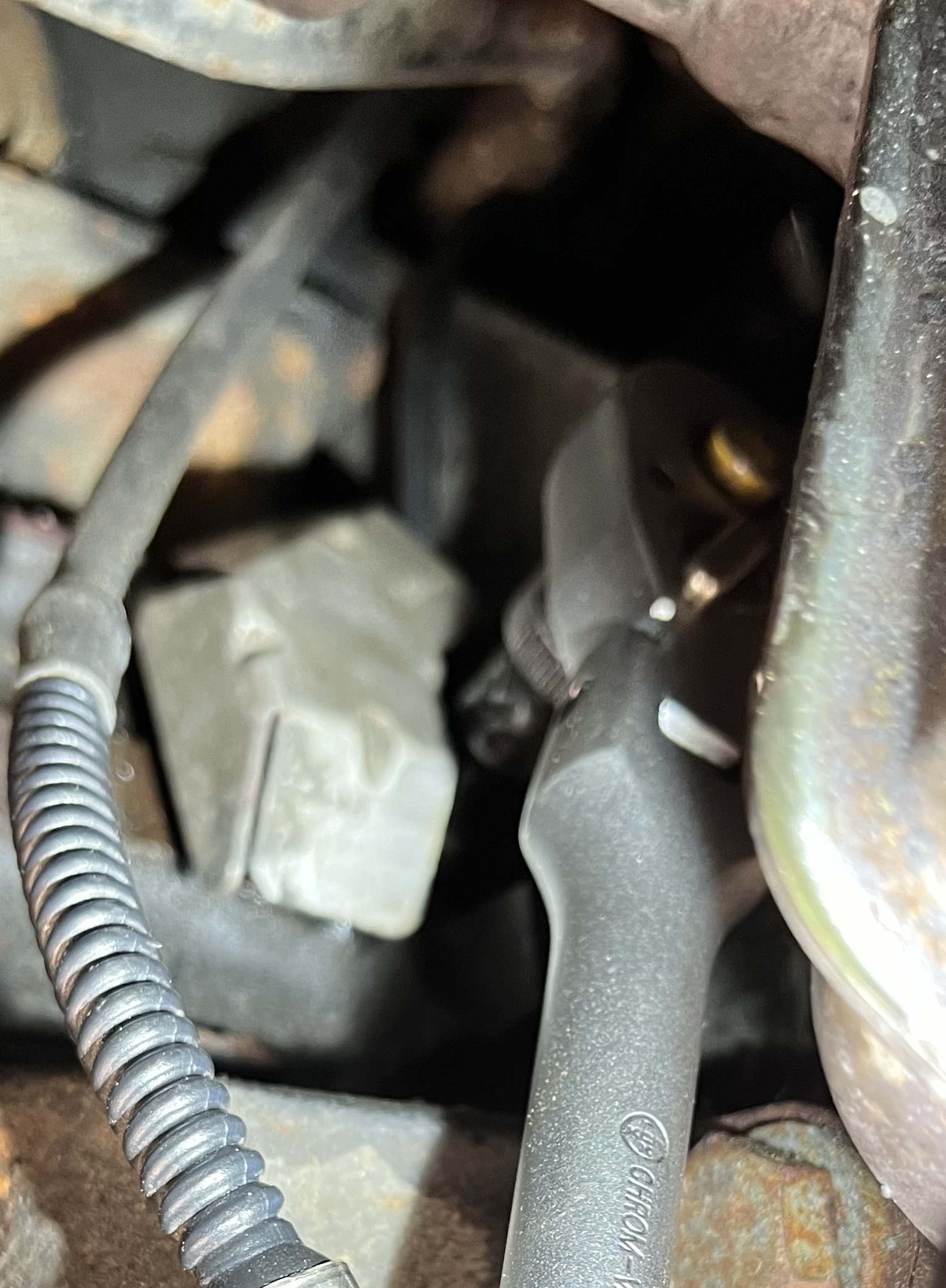

KWS getauscht . Der alte Sensor hat 19 tkm gehalten. Der Einbauort ist sicher schön heiß da unten am Kat. Eine Saab-Lösung oder machen das andere Hersteller auch so schlau?
Ist jedenfalls mein erster KWS den ich seit 35 Jahren und ziemlich vielen verschiedenen Autos kaufen musste … günstiges Teil .. nach Rat vom Skanimpxxxx fallen die alle gleichermaßen aus. Nächstes Mal probier ich ein Bosch-Teil. Zum Glück kommt man bei abgekühltem Motor ziemlich gut dran.
Naja, seit Jahren lautet die Empfehlung hier im Forum, man sollte den KWS möglichst von Bosch verbauen. Erfahrungsgemäß sind viele andere Anbieter nicht so dauerfest wie die (auch ab Werk verbauten) Bosch-Teile.
Hella, Valeo, Bosch … Ich kaufe jetzt den Bosch Sensor für den nächsten Ausfall, danke für den Tip.
Als ich den 9-5 kaufte war ich noch nicht so weit mit dem Wissen um die Technik .. hatte den Sensor aber schon bezogen.
Nur das Ansetzen der Schraube mit dem Hitzeschutzblech hat mich etwas Geduld gekostet... :redface:
So, wieder ein Sensor … nach wenigen Wochen. Jetzt mal teuer, 71 Euro, original Bosch. Bin gespannt. Der alte Sensor hatte Kontaktprobleme am Anschlusstecker.

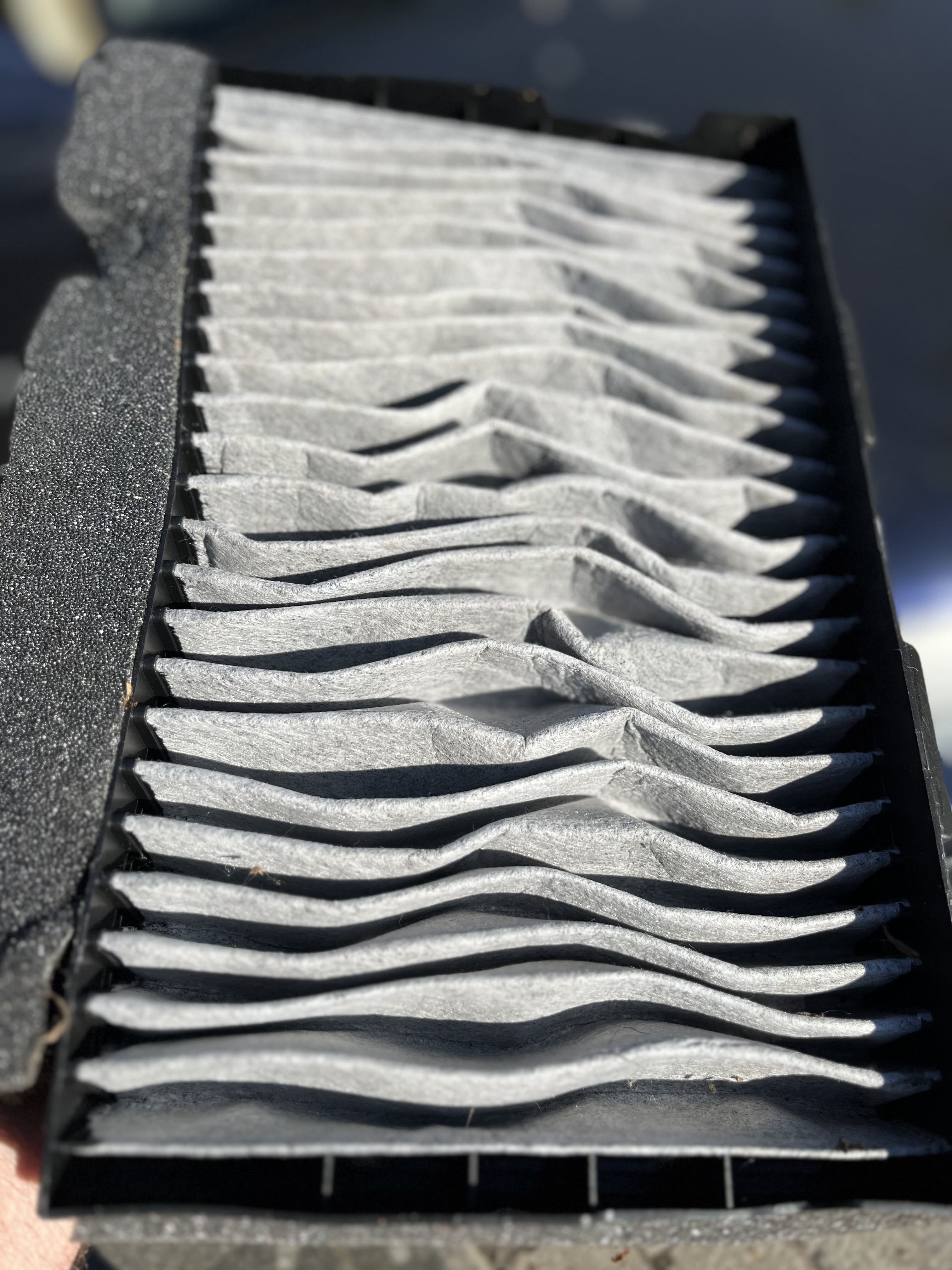

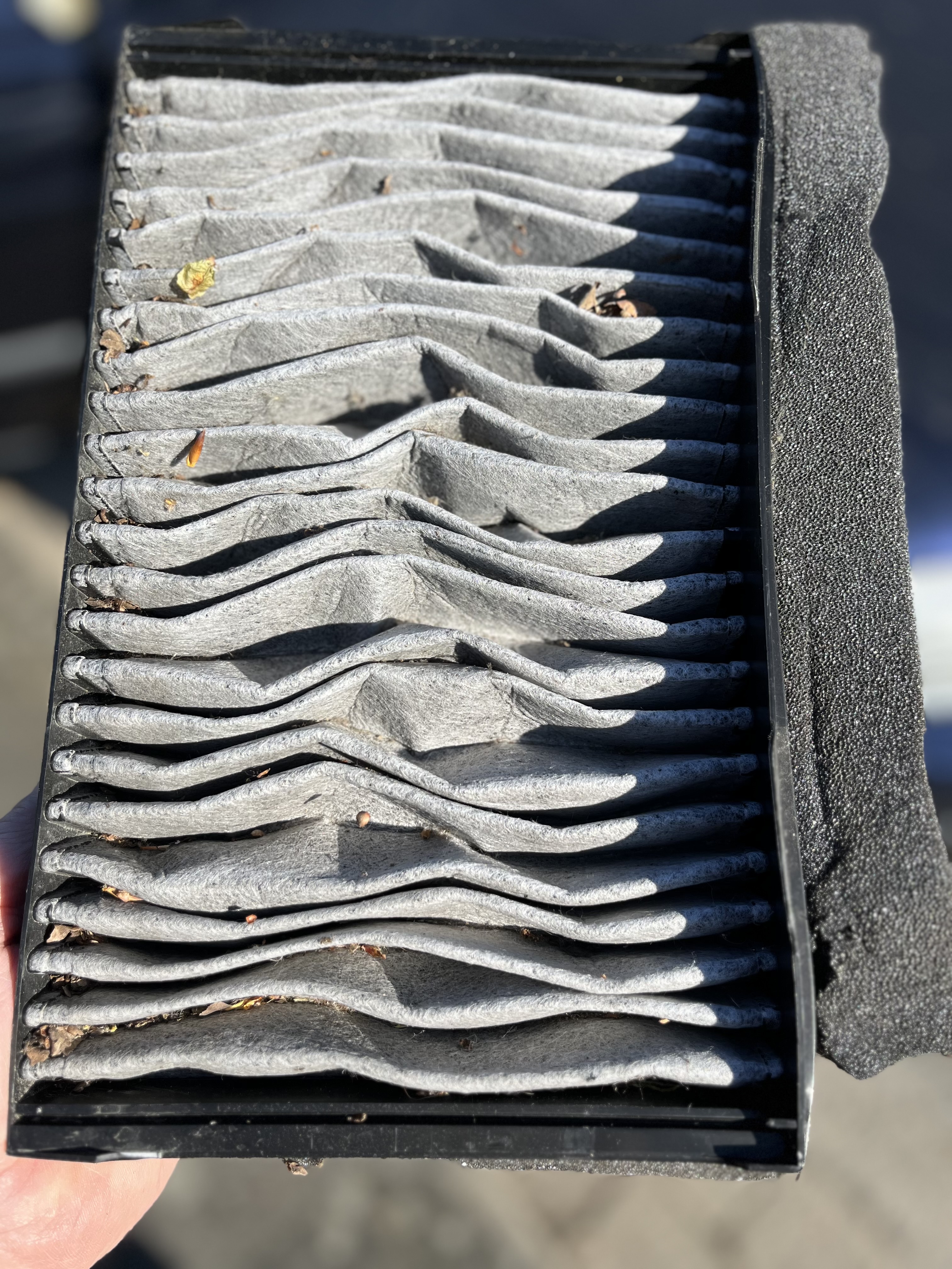

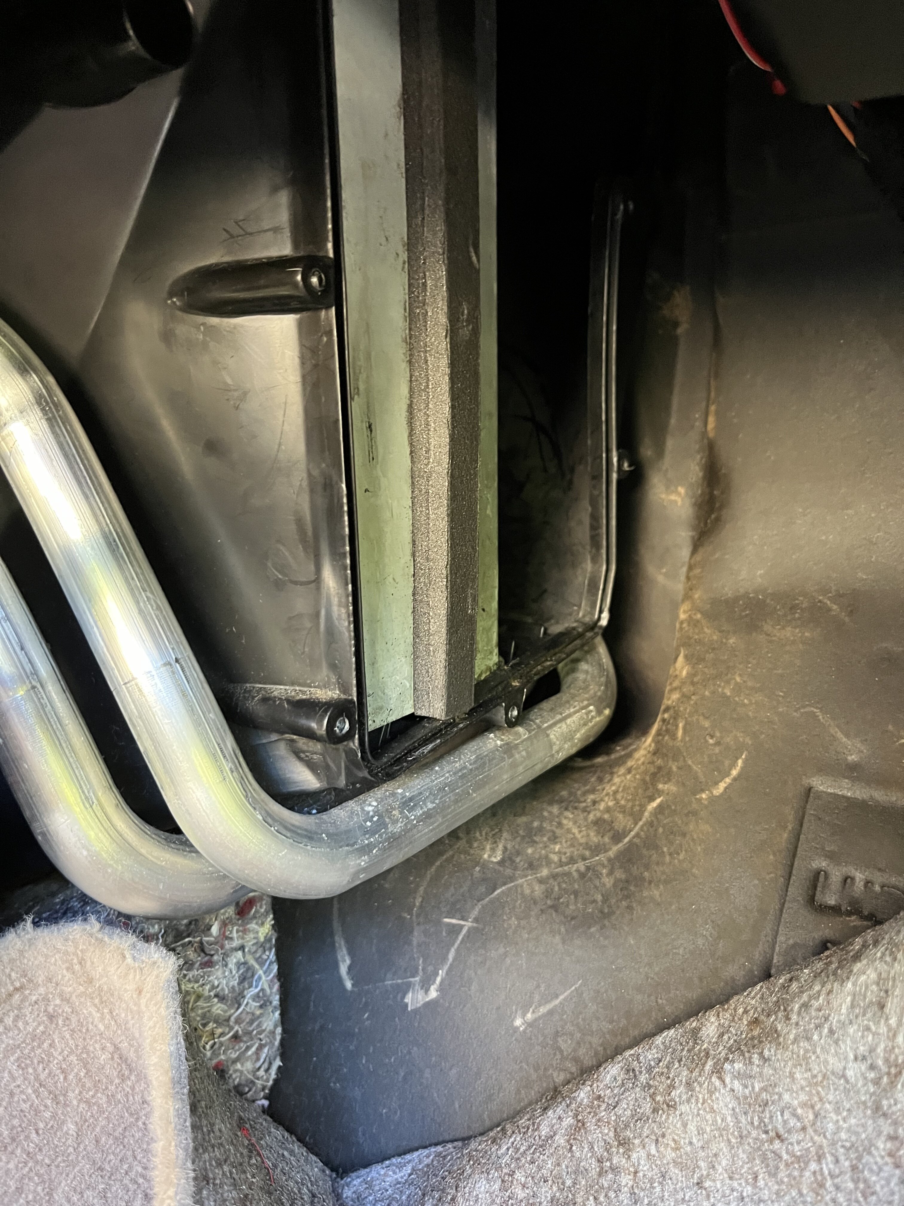

Innenluftfilter auch gleich neu gemacht.

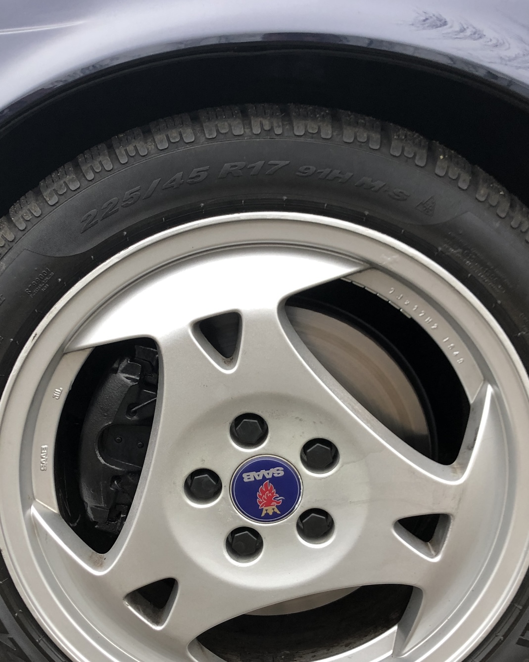

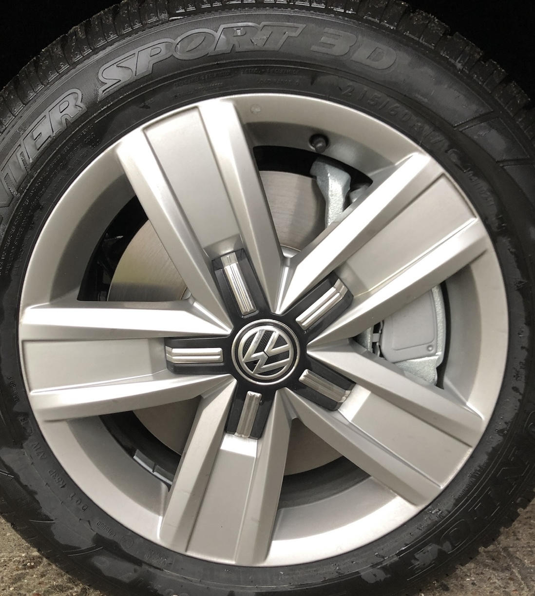

Bremsen … das wird noch ein Thema. Die 308 mm taugen einfach nicht. 345 mm TurboX wäre ein echtes Ziel und angemessen. Das Format hat mein E91 auch …. und damit kann man sicher fahren.
Ja ja, der Innenraumfilter beim 9-5 fristet da ein oft vergessenes oder (ob der "bequemen" Einbauposition) ignoriertes Dasein...

....Bremsen … das wird noch ein Thema. Die 308 mm taugen einfach nicht....
Was ist an den Bremsen das Problem? Ich belasse an dem 9-5er, den ich gerade aufbaue, sogar nur die 288 mm - Scheiben. Nach der hier irgendwo mal gemachten Aussage von unserem von mir sehr geschätzten Ex-Mitglied Chris (der41kater) sind selbst die normalerweise OK, wenn man nicht mehrere scharfe Bremsungen hintereinander macht. Lediglich die Elastomer-Bremsleitungen sollte man gegen Stahlflexleitungen austauschen, um einen schön definierten Bremspunkt zu erhalten. Hast du da andere Erfahrungen?
[mention=585]bantansai[/mention]: Was bedeutet denn "Brustheizung" ?
Ich hatte immer Fahrzeuge mit guten Bremsen, auch wenn ich überhaupt nicht wild fahre. Der VW Bulli, der Mini, der E91 .. das Motorrad. Auch die alten Saab 900 mit den 280 mm Scheiben sind ok. Aber mein 9-5, zumal wenn Beladen, bremst einfach nicht so gut.
