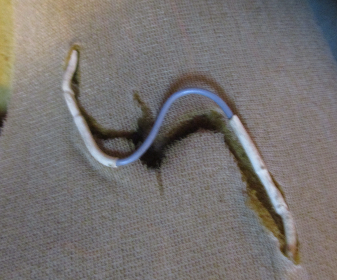

Sitzheizung Fahrerseite außer Funktion, Bezug runter und es zeigte sich das typische Schadensbild: Heizdraht durchgeschmort. Das Ganze hatte ich beim 9k schon mal erfolgreich geflickt. Beim 901 hier will das Lötzinn einfach nicht halten, das "perlte" quasi ab. Hat jemand eine Idee? Ich weiß leider nicht mehr was ich beim 9k anders gemacht haben soll. Die verwendeten Materialien sind die gleichen.
Habe das jetzt erstmal mit einem Schrumpfschlauch eingepackt und den Sitz wieder zusammengebaut, muss ja irgendwie fahren...
Etwas mehr abschneiden und dann ein Stück Draht einlöten.
An der Stelle der Durchschmorung ist das Kupfer oxidiert. Lässt sich dann nicht löten.

Geht das mit einfach mit einem Stück Kupferdraht aus einem Stromkabel in ungefähr gleicher Stärke?
Litzenkabel, kann ruhig etwas dicker sein. beeinflusst den Rest der SH nicht....

Wenn das Kupfer oxidiert ist kann man das gut anschleifen mit Schleifpapier oder „Andremeln“. Dann kann man auch sehr gut löten ...
Eventuell kann man auch das metallene Innenleben einer Lüsterklemme nehmen um lose Drahtenden wieder zu verbinden.

Wenn sich das nicht löten lässt, aber die Enden leitfähig sind, dann kann man auch crimpen.
Ich habe dazu so eine Adernendhülse mit kleinem Durchmesser genommen, danach mit Schrumfschlauch "gesichert".

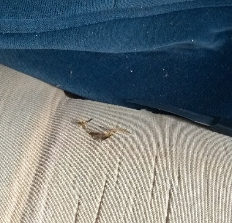

Würde ich gleich eine Karbonmatte einbauen. Wenn sich nämlich an einer noch nicht Bruchstelle der Widerstand schlagartig erhöht, kann es sein, daß die Hitzewirkung ein kleines Loch in den Bezug brennt. Hab' ich nämlich bei meinem. Ist unschön und schlecht zu reparieren.

Ich habe mal eine kaputte, gegen eine Carbonmatte ausgetauschte originale Heizmatte ergattern können. Die ist jetzt mein Drahtlieferant. Ich nutze sie um den durchgebrannten Teil großzügig auszuschneiden und nach der Methode von [mention=303]aeroflott[/mention] an den Enden mit einer Adernendhülse zu verbinden (crimpen) und danach wegen der Zugbelastung zusätzlich zu löten und mit guten Schrumpfschlauch zu sichern. Das war vor mehr als zwei Jahren, seither ist alles gut. Gegen die Lüsterklemmen, auch nur das Innenleben, spricht die genannte Zugbelastung. Die Litzen werden dabei zu sehr gequetscht und reißen dann sehr leicht wieder ab.
Eine Lötstelle mit einem etwas dickeren Draht verringert an der Stelle den WIderstand sogar. Im Gesamtkreislauf macht es null Unterschied. Ich habe schon einige so gelötet und die funktionieren seitdem ohne Probleme. Eine ist an einer anderen Stelle kaputt gegangen (Kabelbruch weit von der Reparaturstelle entfernt).
Mit einer Lüsterklemme (wie weiter oben beschrieben) würde ich allerdings nicht arbeiten, da könnte genau soi etwas passieren.
Loch im Bezug ist meist, wenn ein Kabelbruch vorhanden ist und sich dann nur ein paar Litzen berühren. Dann wirds zu heiß...
