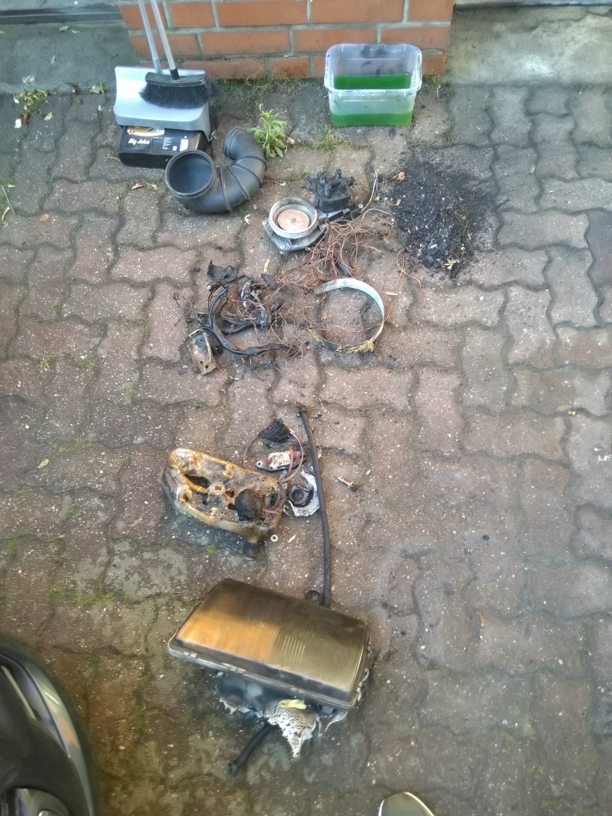

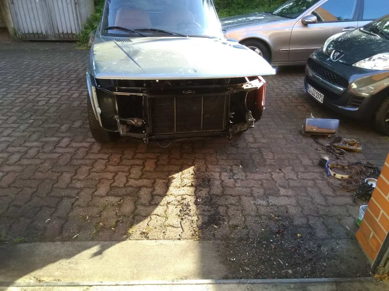

Hallo Leute,

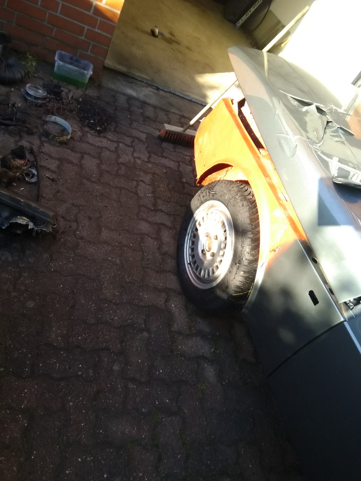

war heute nach der Arbeit noch ein bisschen am Saab schrauben...
Habe angefangen ihn freizuräumen und habe die Front zurückgebaut, als Vorbereitung für die Lackierung.
ist schon einiges rausgeflogen...
Kaum zu fassen, aber das Häufchen Asche ist auch Saab :redface:
Mit einer Druckluftpistole ließ sich gut arbeiten :biggrin:
Ein neuer Reifen hat das Notrad verdrängt :top:
Habe noch diverse Fotos von zerstörten Teilen geschossen...
Die gibts dann die Tage als Ratespiel zur Identifizierung hier :rolleyes:
Dann mache ich mit eurer Hilfe eine Teileliste...
Schönen Abend euch !
Roman

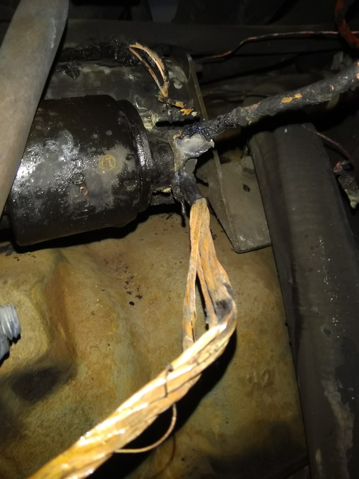

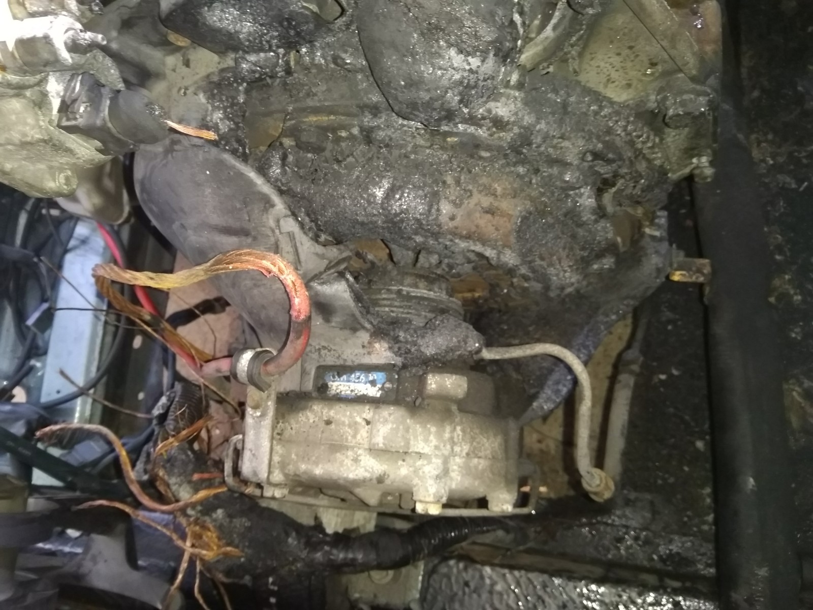

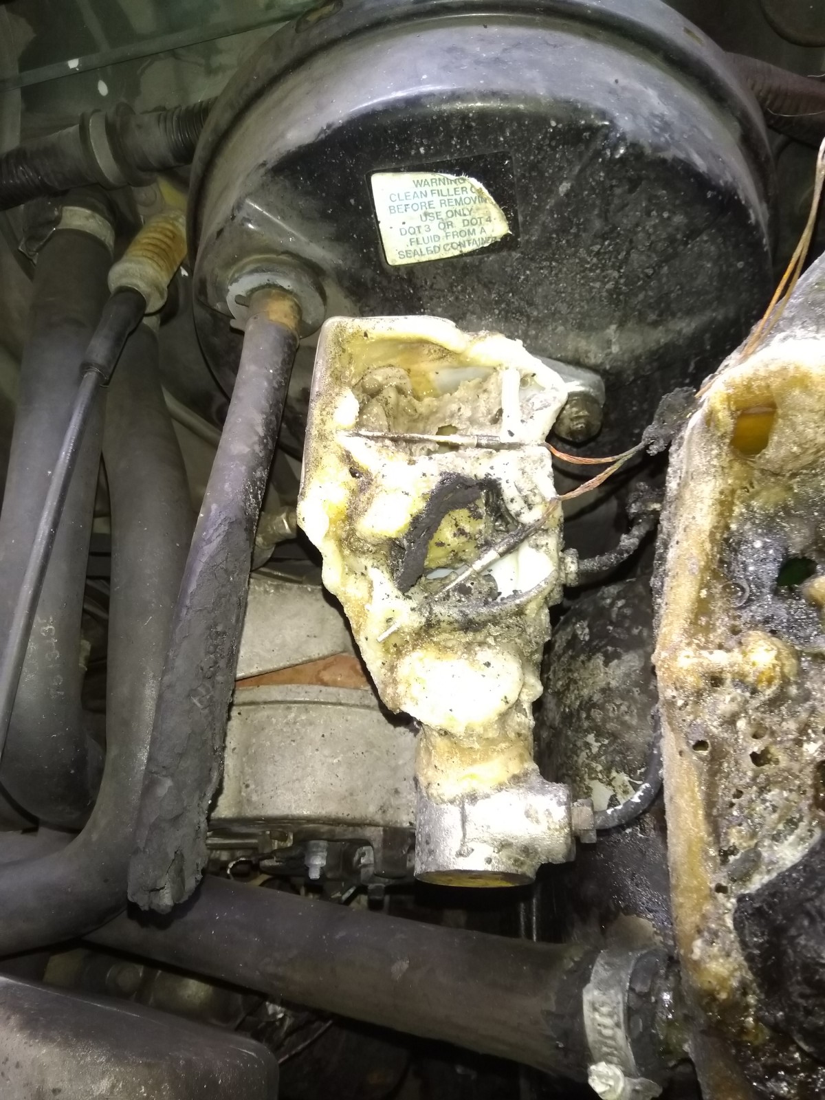

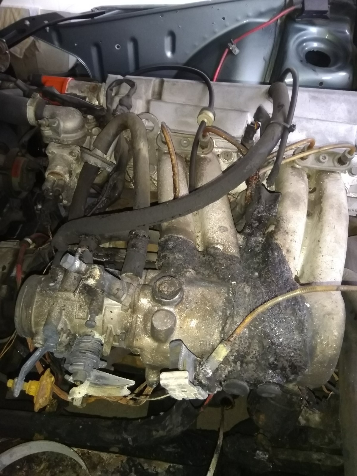

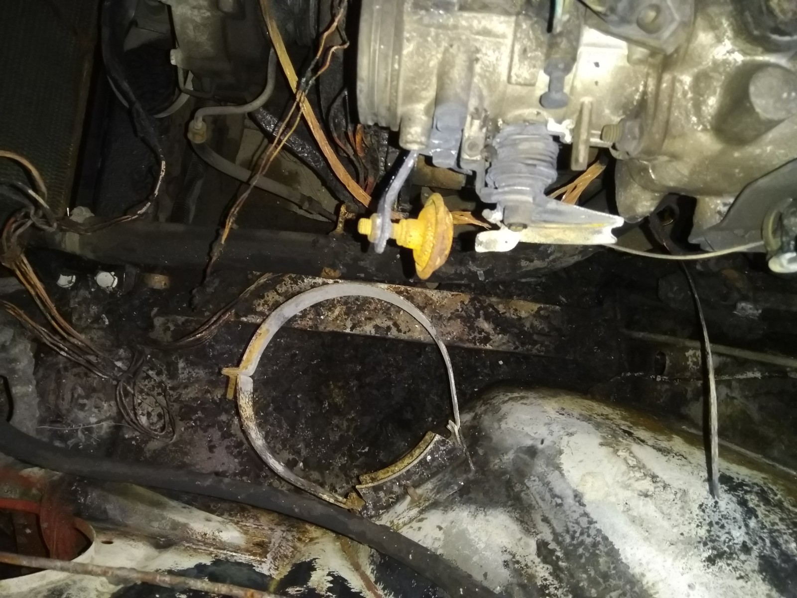

Wie versprochen gibts nun ein paar Fotos von den Aggregaten...
Ich bitte um Meinungen und Benennung von Komponenten :rolleyes:
ggf. auch Teilenummern / Angebote / Suchmöglichkeiten...
1. Bremskraftverstärker?
-einzeln ersetzen oder nur den Behälter ?
-Schläuche ?
2. Luftfilter + Kasten?
-saß dort der Mengenteiler drauf ?
-was war noch in unmittelbarer Umgebung verbaut?
3. was ist das ?
-muss das neu ? :redface:

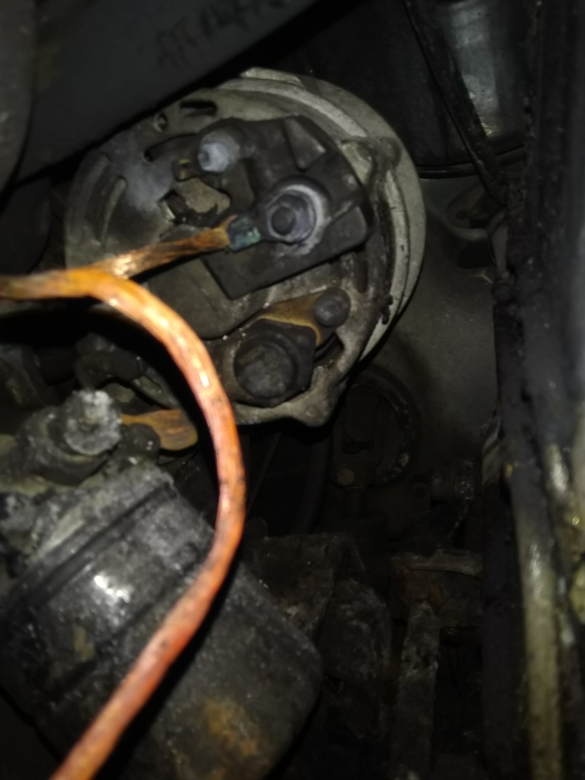

4. LiMa, richtig ?
5. Vorderseite Getriebe
-ich vermute Kupplung komplett neu?
-Gehäuseabdeckung war ja scheinbar nur aus Kunststoff...:frown:
-kann das Getriebe an sich Schaden genommen haben ?
6. Motorblock
-Was ist hier ersichtlich defekt und wie heißen die Teile?
-Von wem kann ich diese Stahlflex-Leitungen bekommen ?

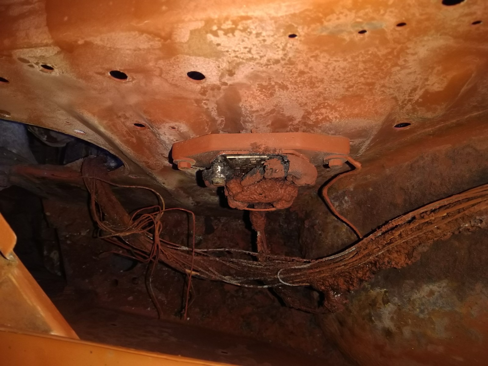

7. dieser Baustein (wie heißt der? ) sitzt im Kotflügel
-Kabelbaum muss neu....
-Wichtig: Muss beim Ersetzen des Sicherungskastens auch das Armaturenbrett raus um an die weitere Kabellage zu kommen ? :eek:
...die rote Farbe ist Rostschutzgrundierung als Erstmaßnahme...
Weitere Fotos (u.a. vom Radhaus) folgen die Tage.... Hier sind ja erstmal genug Baustellen.
Der betroffene Bereich sieht aber mittlerweile nicht mehr so schlimm aus, da ich schon fleißig ausgeräumt und gereinigt habe...
Jetzt bin ich auf reichlich Antworten gespannt!
Liebe Grüße
Roman :hello:
Lima würde ich, selbst wenn sie mit einem neuen Regler noch tut, lieber tauschen. Die Gefahr, dass es durch Ablagerungen im Gleichrichter zu Kriech- oder gar KLurzschlussströmen kommt wäre mir zu heiß. Und das Lager könnte auch was abgekommen haben.
Bearbeitet von Flemming
Als Allerserstes würde ich den Antrieb herausnehmen.
Das Getriebe wird es wohl verkraftet haben, Kupplung und komplette Hydrauk ist zu erneuern. (ja, die Abdeckung ist immer aus Kunststoff)
Dazu jeweils komplett: Lichtmaschine, Hauptbremszylinder mit Bremskraftverstärker und...die K-Jet incl. der Stahlflexleitungen ( von HFT initiierte Nachfertigung)
Der äussere linke Kabelbaum ist unterhalb des Sicherungskastens mit 3 Steckern mit dem inneren Kabelbaum verbunden.
Bis dahin brauchst Du den auch neu.
Kurzum: Besorge Dir einen 8Vi-Schlachter, dann kommst Du rasch weiter.

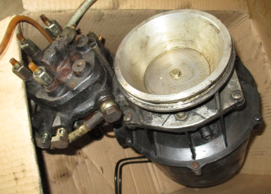

Einen kompletten LMM+Mengenteiler hab ich liegen, den würde ich dir überlassen, wenn es dir weiterhilft:
[ATTACH=full]163239[/ATTACH]
[ATTACH=full]163240[/ATTACH]
Auf jeden Fall hilft dass weiter :eek:
Ich wäre dir mega verbunden für das Teil !
