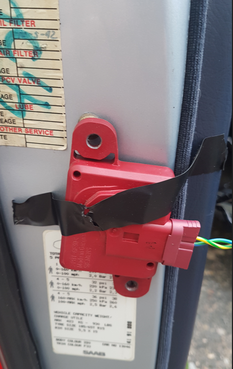

(…) die Seitensensoren (…)
Ich beschäftige mich beruflich ab und an mit solchen Dingen, deswegen sei eine Anmerkung gestattet.
Crashsensoren können ihrer Aufgabe nur dann nachkommen wenn sie in ihrer vorgesehen Lage montiert sind und wirklich fest mit dem Auto verbunden sind.
Bitte hier unbedingt noch eine weitere Befestigung, am Besten senkrecht zu der bereits vorhandenen Schwarzen, vorsehen (Bild 2).
Damit werden dann auch mögliche Vertikalbewegungen vermieden.
Ansonsten schön umgesetzt, bravo. :top:

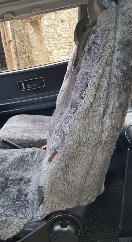

Welche Schaffelle kannst Du empfehlen? Der Porsche hat auch keine Sitzheizung …
