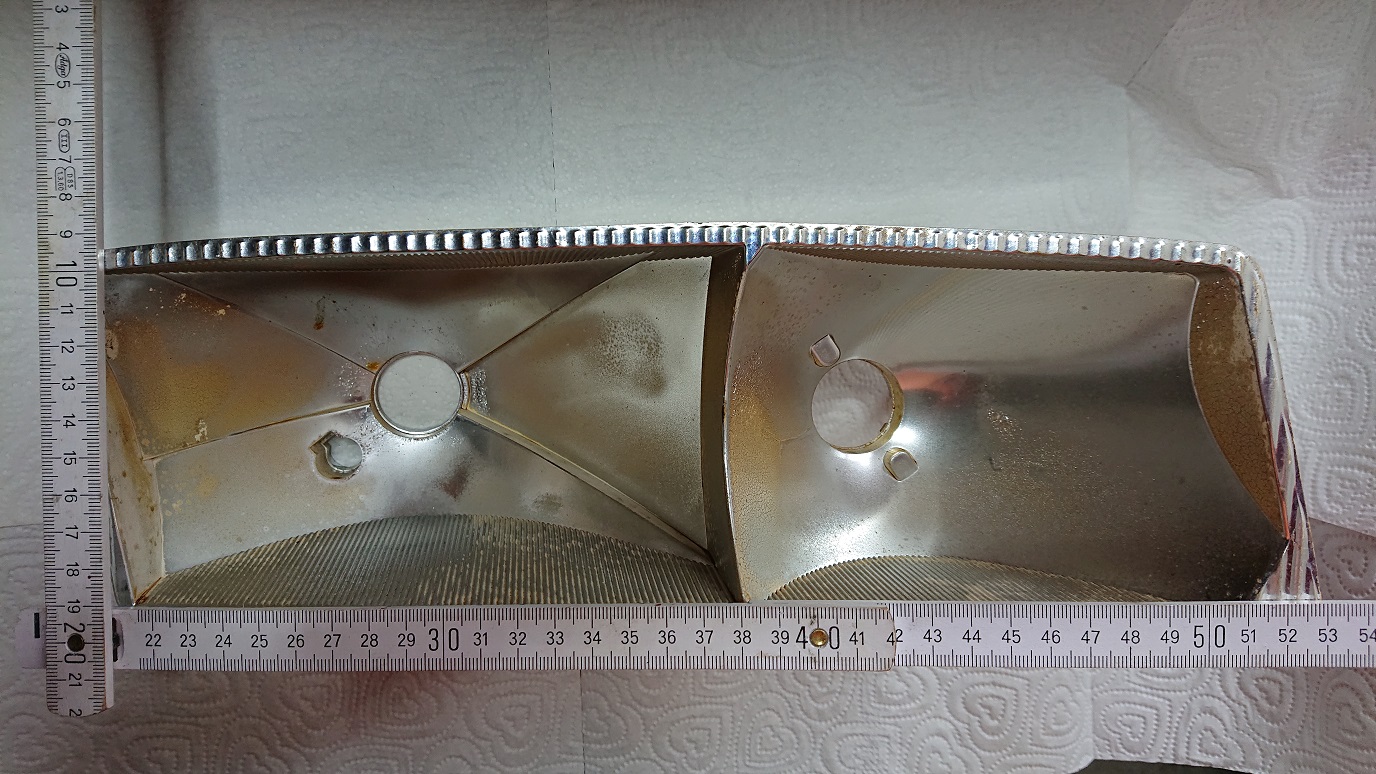

Hab mich schon gewundert, dass das Licht nicht so gut ist, wie beim anderen Saab. Also heute mal genauer geschaut. Beide Reflektoren sind total blind. Und beim Auseinanderbauen ist ein Teil der Plastikteile zu Staub zerfallen.
OK. Ersatz muss her.
Aus welcher Quelle gibt es aktuell gute Ware?
Oder soll/kann man einfach in der Bucht 120€ Teile kaufen?
Baue die Reflektoren aus und lasse sie neu verspiegeln. Unter

Ich habe aus technischer Unachtsamkeit am Reflektor eine Ecke abgebrochen.
Wie sind denn die Gläser noch in Schuß ?

Ich denke mal, daß jeder neue Ersatz aus der Bucht besser ist als neu verspiegelte Reflektoren mit sandgestrahlten Gläsern.
Ich habe mit neuen Scheinwerfern keine guten Erfahrungen gemacht. Die Qualität der Fassungen der Standlichtbirnen ist sehr billig gemacht.
Hat bei mir für Kurzschlüsse gesorgt . Auch das Aussengehäuse ist sehr billiges Plastik. Ich lasse seit dem alte Scheinwerfer neu verspiegeln . Ist auch viel günstiger.

Das geht laut Internet bei 35 € los, keine Ahnung, wie die Qualität dann ist. Am letzten WE hatten wir von den SAAB-Freunden Erftkreis ein Treffen, da sprach sogar jemand von unter 30 € pro Stück.
Auf der Homepage der Reflektorklinik finde ich:
STANDARD
ab 57,99.-€ pro Stück
abhängig von der Größe.
Die Reflektorklinik kann ich empfehlen.
Verspiegeln war hier schon ein Thema und ich habe meine in Flöha machen lassen. :top:

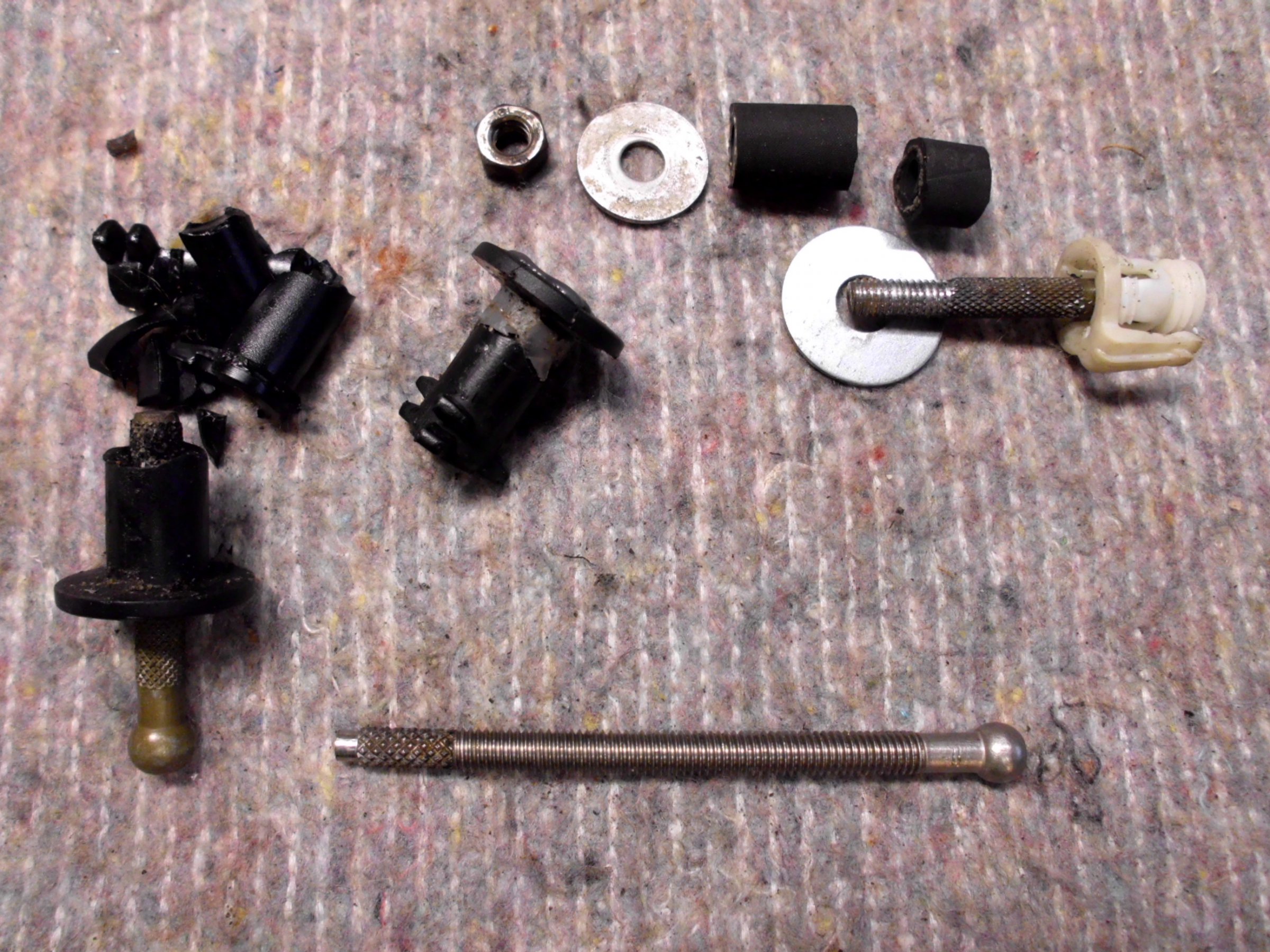

Bei mir waren bisher nur das Plastik der festen Aufhängungen gebrochen oder zersplitterte beim Ausbau. Seitenverstellung und Leuchtweitenregulierung hatte ich noch nie kaputt.
Ich habe der Aufhängung ein M6 Gewinde verpasst und die Halterung dann mit Muttern, U-Scheiben und einem Stück Schlauch wieder eingebaut. War hier schon an verschiedenen Stellen beschrieben.

Anbei noch ein Angebot zum Verspiegeln beider Seiten von refoptik.de und ein Foto des entkernten Reflektors zur Angebotserstellung.
angebot_2097.pdf

Hab noch ein bissel geschaut und eine STL Datei hier in Nr. 40 gefunden.
https://www.saab-cars.de/threads/unterschiedliche-hauptscheinwerfer.63919/page-2
Mal sehen, ob ich das kurzfristig irgendwo her bekomme, dass ich das wieder zusammenstecken kann.
Ansonsten mach ich das mit dem M6 Gewinde.
Jo, dann hab ich heute also eine ungeplante Bastelstunde eingelegt.
Hier ein Bild, oben rechts das mit dem M6 Gewinde, die Abstände hab ich mit einem alten Benzinschlauch geregelt.
Aus dem 900 gibt es auch schon Stangen mit Brösel, die man nur auf die richtige Länge bringen müsste.
Eins mit Heißkleber wieder zusammen und links die Brösel. Aus Forschungszwecken mal schauen, was aus dem 3D-Drucker kommt.
