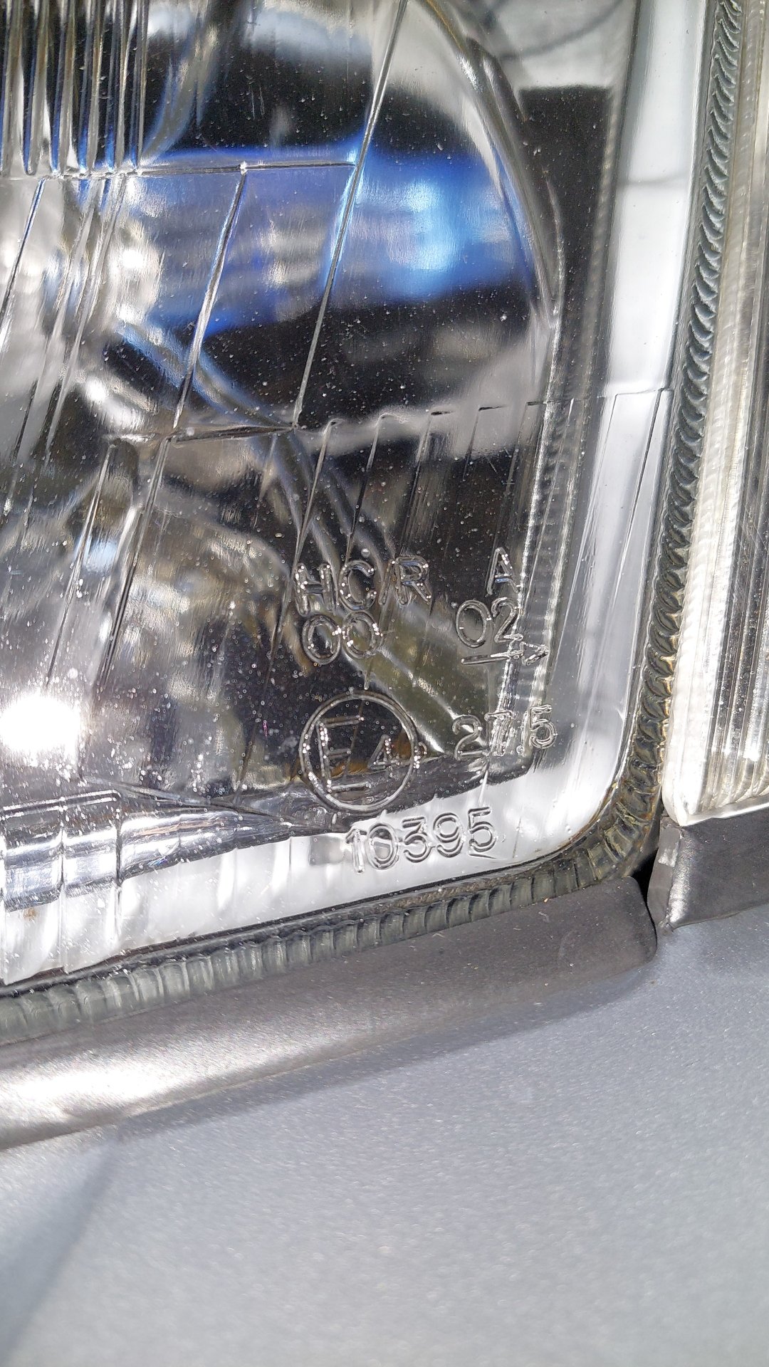

Januar 2Jan 2 Der Scheinwerfer mag optisch der Gleiche sein, aber seine (Prüf-)Nummer ist mit hoher Wahrscheinlichkeit eine Andere...und da wir in Deutschland natürlich alles tot regeln wollen, ist das dann nicht zulässig...

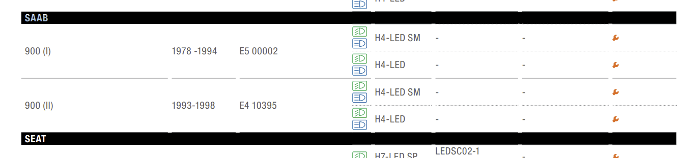

Januar 4Jan 4 [ATTACH type=full" alt="1732553999897.png]279794[/ATTACH] Für die ganz Faulen der Direkt-Link https://look.ams-osram.com/m/279bdebe1f871386/original/LED-Night-Breaker-H7-Vehicle-List-EN.pdf EDIT:Und der Fehlerteufel ist in der Liste, statt 1978 muss es 1987 heissen, hatten wir aber alles schon mal Und die E5 00002 Nummer steht auf dem Scheinwerferglas, ob das nur die bei Skandix sind? [ATTACH type=full" alt="1732554937651.png]279796[/ATTACH] Beim 902 ist übrigens auch nicht jeder Scheinwerfer zugelassen. [ATTACH type=full" alt="1732554988331.png]279797[/ATTACH] Also liebes Saab Forum, lieber Klaus. "Dummerweise" habe ich die Google-Suche benutzt. Und bin auf den oben zitierten Tred gestoßen. Dort geht es in der ABE um den 900I UND 900II Und nur zur Info, ich habe DEPOT Zubehör Scheinwerfer drinne, mit der exakten Prüfnummer, die passt. Darf also legal H4 LED fahren. Danke für die "Hilfe" Natürlich bitte ich den Frevel zu entschuldigen, hier die falsche Frage - an falscher Stelle- gestellt zu haben. Das hätte ich nach fast 20 Jahren in diesem elitären Forum natürlich wissen können/ müssen. Fahre und repariere auch erst seit 29 Jahren Saab. Habe auch über den Tellerrand geschaut, und Lexus Opel Daihatsu und vieles andere gefahren, und in den passenden Foren dazu Hilfe bekommen. Hier leider nicht! Wünsche allen Forums - Teilnehmern hier noch viel Spaß. Grüße von Oliver aus Hamburg

Januar 10Jan 10 Die Osram sind doch mittlerweile im 900er und 902er zugelassen?! Oder hab ich mich da verguckt?
Januar 10Jan 10 https://look.ams-osram.com/m/279bdebe1f871386/original/LED-Night-Breaker-H7-Vehicle-List-EN.pdf
Januar 10Jan 10 Die Osram sind doch mittlerweile im ... und 902er zugelassen?! Oder hab ich mich da verguckt? Ja, naja. Im 902 ja, aber nicht mit dem originalen Scheinwerfern sondern nur mit den (aktuell verfügbaren) Nachbauscheinwerfern.
