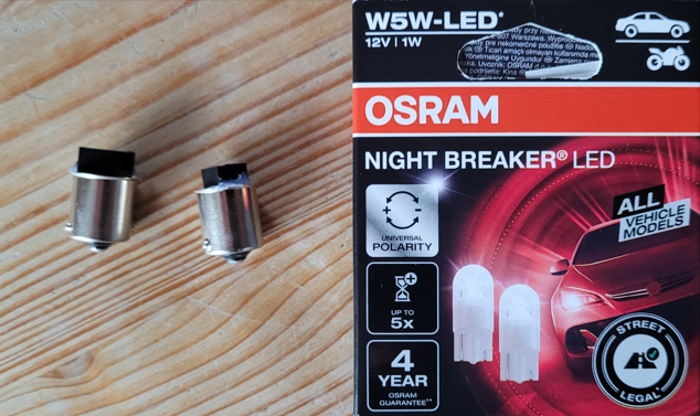

Da müsste man jetzt noch die Standlichter tauschen, damit das optisch erträglicher wird.
Habe ich heute getan, das optische Ergebnis finde ich sehr homogen.
Bitte keine Diskussion über die Legalität der W5W-Lampen mit Adapter.

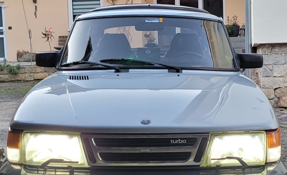

Ich habe die LEDs nun schon über 1000mls in den Hauptscheinwerfern montiert und fahre zu 90% im dunkeln.
Bisher keine aufblendenden Autos im Gegenverkehr, das Licht ist wesentlich besser, kein Vergleich zu den Osram H4 NightBreaker 200% und schon gar nicht zu den ursprünglich verbauten NoName-Funzeln.
Wo hast die Adapter nun geholt?
Sieht auf jeden Fall sehr stimmig aus:)
[ATTACH type=full" alt="1733941460190.png]280206[/ATTACH]
Die China-Ware kostet bei AliExpress mit Versand keine 4€, allerdings kann man nicht mit Paypal zahlen (funktioniert nicht)
Kennt jemand andere bezahlbare Quellen? Die verlinkten bei Amazon sind deutlich zu teuer.
Aus China :redface: , hätte ich die gleichen für 22€ bei Amazon bestellt, hätte mich das sehr geärgert, sind funktional aber nicht besonders hochwertig.
Leider war das alternativlos, 4 Wochen Lieferzeit sollte man allerdings einkalkulieren.

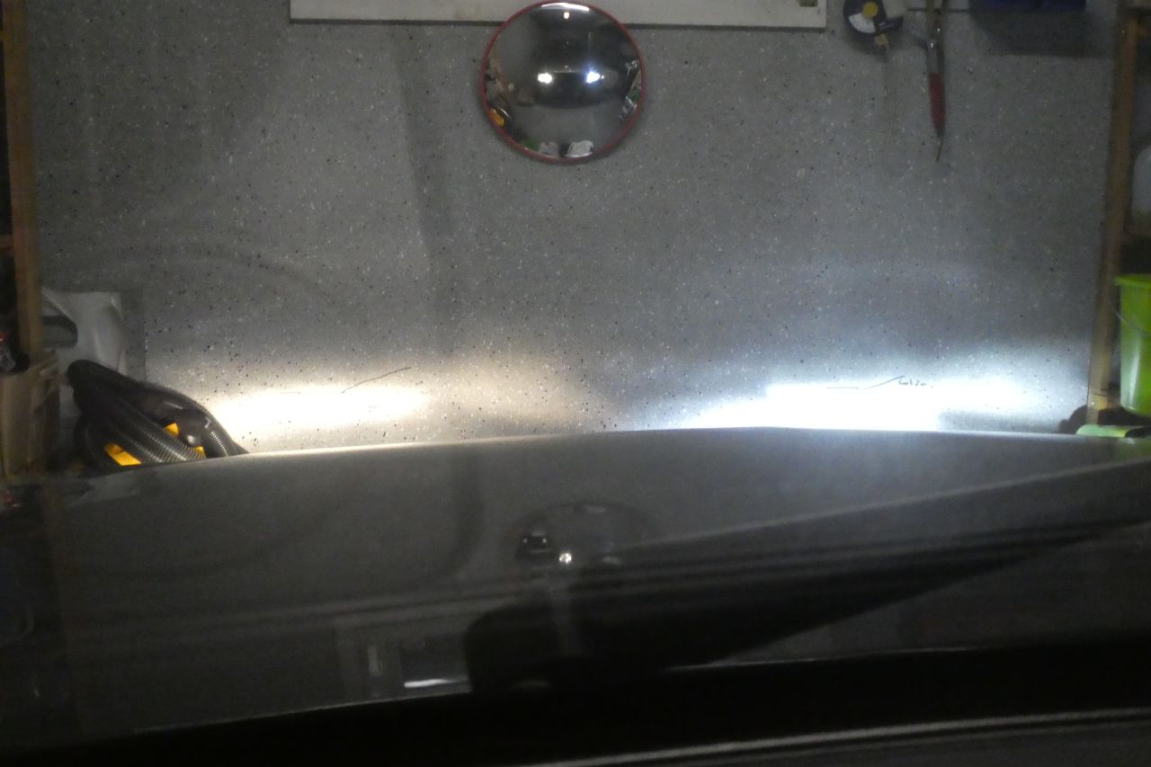

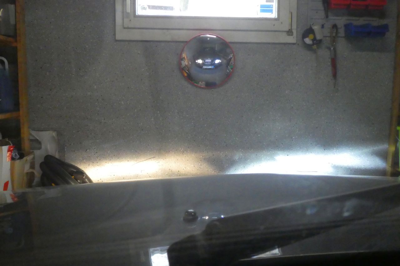

Schönes Beispiel dafür, wie wichtig es ist, dass die Lichtquelle exakt an ihrer vorgesehenen Lage im Reflektor sitzt.
Beim ersten Test der neuen Scheinwerfer an der Garagenwand fiel die eher diffuse Hell-Dunkel-Grenze und vor allem das Fehlen des schrägen Lichtverlaufs für die Asymmetrie auf.
Das zeigte sich dann auch beim Besuch bei der DEKRA. „Wonach soll ich denn hier etwas einstellen???“

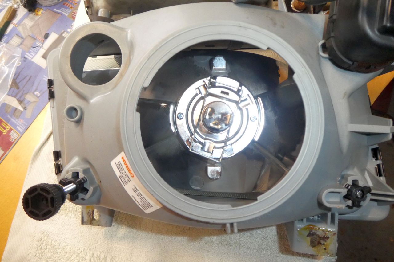

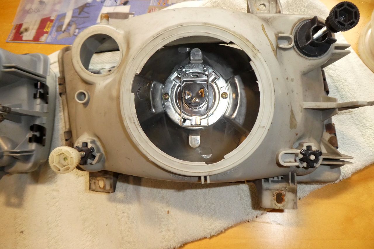

Der Vergleich alt zu neu zeigte dann eine verdreht montierte Fassung, und zwar gemeinerweise in beiden neuen Scheinwerfern.
Fassung_neu.thumb.jpg.fee1b7761a6e2bfb35b284b84b1b3b31.jpg Fassung_alt.thumb.jpg.130022d98ce9c949a3c9bbf46765919e.jpg
Richtig eingebaut war die Lichtverteilung dann so, wie sie sein soll. Auch wenn das auf den Bildchen nicht so gut rüberkommt, das Lichteinstellgerät war zufrieden.
Ob ich es auch bin werden die nächsten Nachtfahrten zeigen. In der Stadt ist es einfach zu hell für eine Meinung.
Obwohl die Lampen schon an der eigentlich richtigen Position saßen haben die um vielleicht 15°(?) verdrehte H4-Glühwendel links, bzw. die LEDs rechts für so einen „Lichtmatsch“ gesorgt.
Die engen Fertigungstoleranzen bei den renommierten Herstellern haben schon ihre Berechtigung.
Falls jemand bereits die neuen zugelassenen Scheinwerfer für die LEDs liegen, aber noch nicht verbaut hat, bitte schaut mal auf die Fassungen.
Bei den ab jetzt ausgelieferten sollte das Problem hoffentlich nicht auftreten.
... zeigte dann eine verdreht montierte Fassung, und zwar gemeinerweise in beiden neuen Scheinwerfern.
Bei dem Modell, das für die H4-LED zugelassen ist?
Das sieht genau so aus. Das sind die Teile, die Skandix verkauft. Und bei mir gab es da keine Probleme.
Der Sticker wird mit den Leuchtmitteln mitgeliefert.
Ja.
Ich fand es halt verwunderlich das dies bei beiden Scheinwerfern der Fall war.
