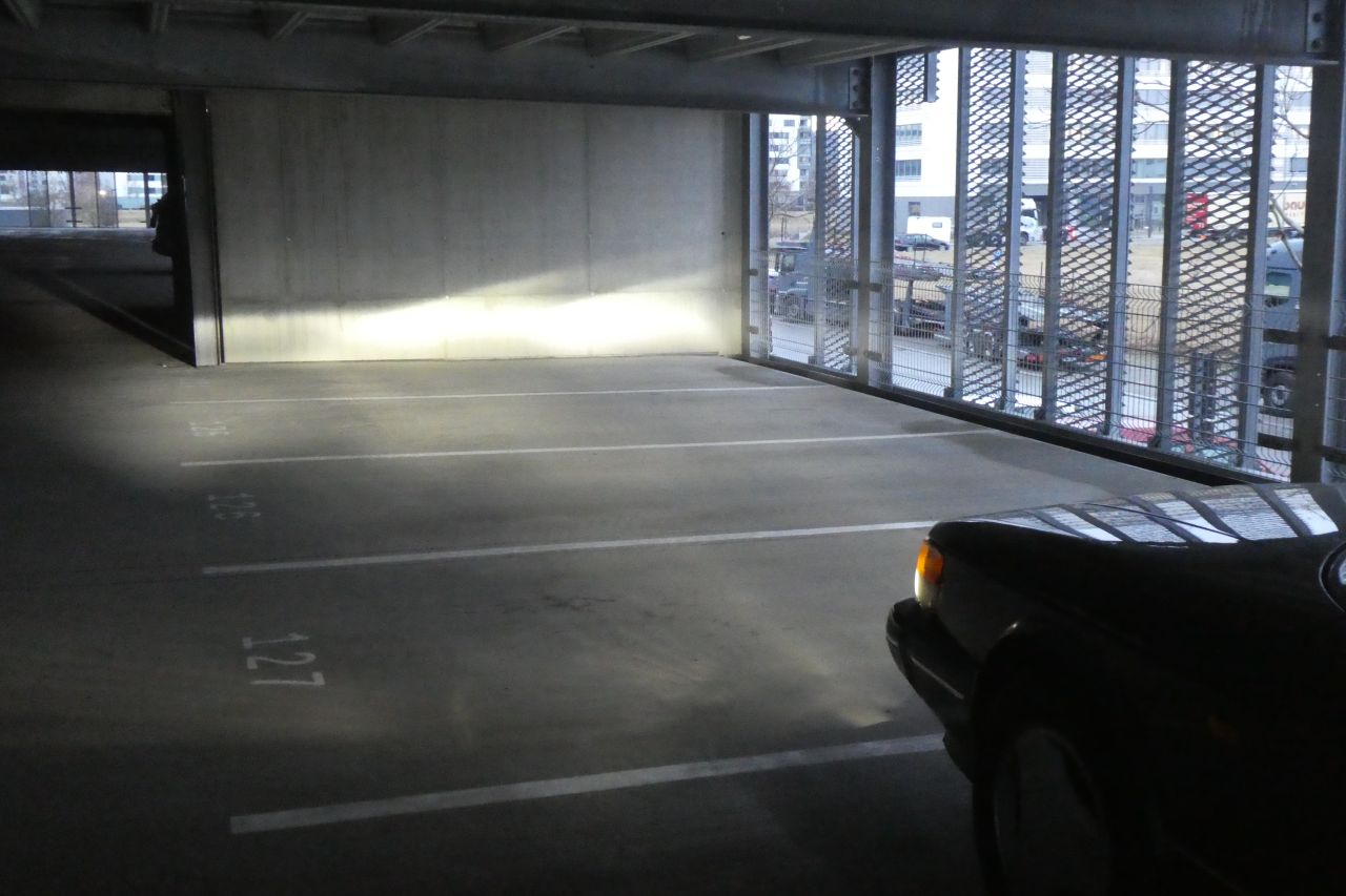

Ich würde gern LEDs in H4-Bauart in meinen, für mich noch recht gut aussehenden, originalen 901 M91 - Scheinwerfern, analog zu # 2, zumindest mal ausprobieren, bevor ich Risiken und Nebenwirkungen der Dauerverwendung abwäge :hmpf: !
Das entsprechend auch in meinem 9K mit H1-LEDs auszuprobieren, dürfte wegen des mit (Klima-) Schläuchen verbauten rechten Abblendreflektors schwierig, und beim fast nie benutzbaren Fernreflektor nicht sinnvoll sein :tongue: !

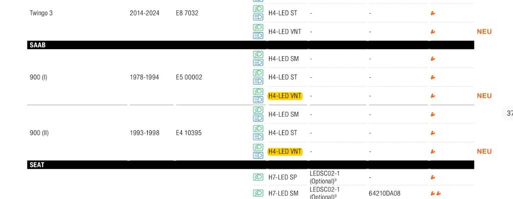

In der nächsten Oldtimer Markt wird das Thema LED behandelt.
Auch in der aktuellen Auto-Bild Klassik Feb.23 ist ein Artikel über LED-Nachrüstung (Saab 96 und 9-5 tauchen auch auf, aber nicht im Zusammenhang mit LED).
Wirklich Neues wird aber nicht geschrieben. Das System funktioniert, gut sogar, ist allerdings nur in den einzeln geprüften Scheinwerfertypen zulässig.
Was das H-Kennzeichen angeht ist die Formulierung etwas uneindeutig. „Zeitgenössisches Erscheinungsbild“ muß erhalten bleiben, bei eingeschalteten Licht ist dies ja nun nicht der Fall.
Bei der Zulassungsliste scheinen Engländer-Freunde eine einflussreiche Lobby bei Osram zu haben :biggrin: (für diverse Triumph, Morgan, Land Rover (ab 1948!) ist die Nachrüstung bereits genehmigt).
Ich finde es erstaunlich das zum einen bei dem Zusammenspiel von Brennpunkt, Reflektor und Streuscheibe überhaupt eine LED-Nachrüstung entwickelt wurde.
Zum anderen das es zwar legal ist billigste Lampen mit fragwürdigen Toleranzen in die Scheinwerfer zu setzen, hier aber jeder einzelne Scheinwerfertyp überprüft und genehmigt werden muß.
Keine Ahnung was da unterschiedlich sein kann. Wenn ein Hersteller es schafft LED-Lampen mit den gleichen Abstrahleigenschaften wie z.B. einer H4-Lampe herzustellen hätte ich eigentlich erwartet das diese dann auch in allen entsprechenden Scheinwerfern legal funktioniert.
Aber da scheint es wohl noch mehr Aspekte zu geben ...
Wie haben die das denn mit den Gutachten gemacht?
1948 mit H4 Sockel?
Landrover und viele andere Engländer haben die Standard runden 7" Scheinwerfer. Die gab es mit Bilux und mit H4, kann man easy austauschen, ist gängig da aufzurüsten.
