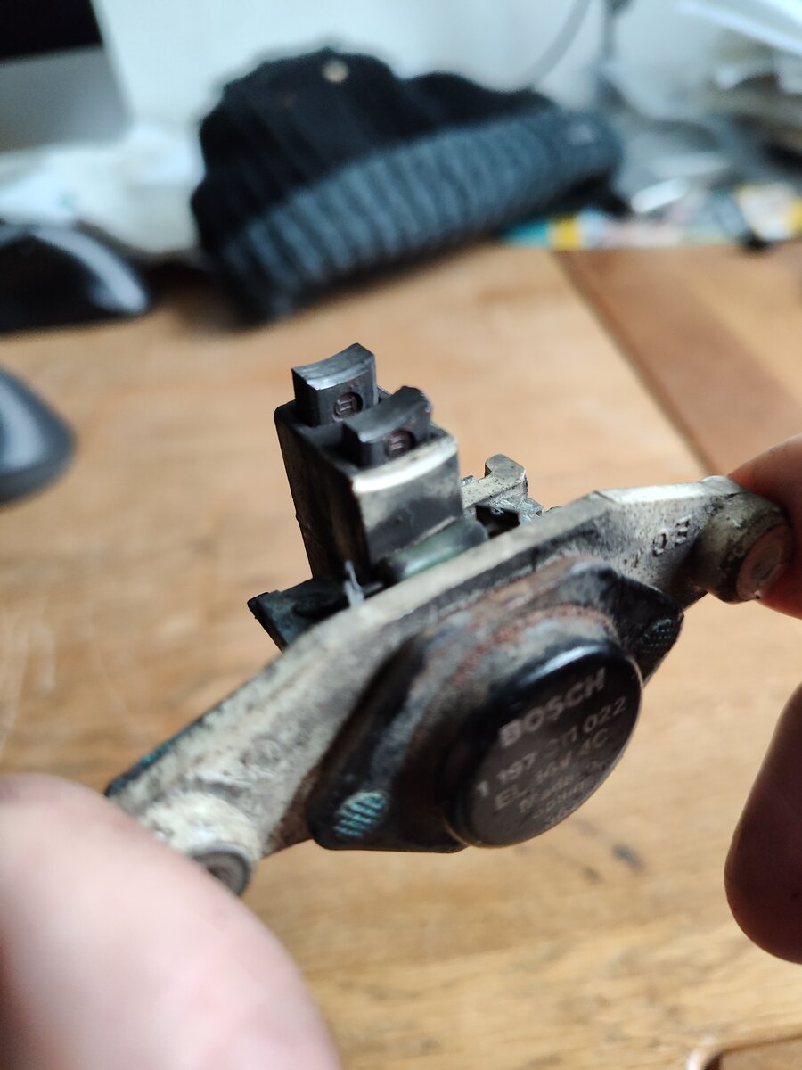

So, das Teil ist raus (war aber eine schwere Geburt). Soo schön sieht es jetzt nicht mehr aus. Kann man das Testen, oder das neue Teil direkt rein und dann gucken?
Nach belieben.
Ich habe mittlerweile Spass daran, nur das defekte Einzelteil - hier die Kohlen - zu tauschen.
Gibt ja alles einzeln. Test geht dann in dem Fall so: Nach dem Kohlentausch geht es wieder.

Zur Sicherheit die Schleifringe noch genau inspizieren. Die abgenutzten Kohlen zeigen ein relativ normales, sprich gutes Bild.

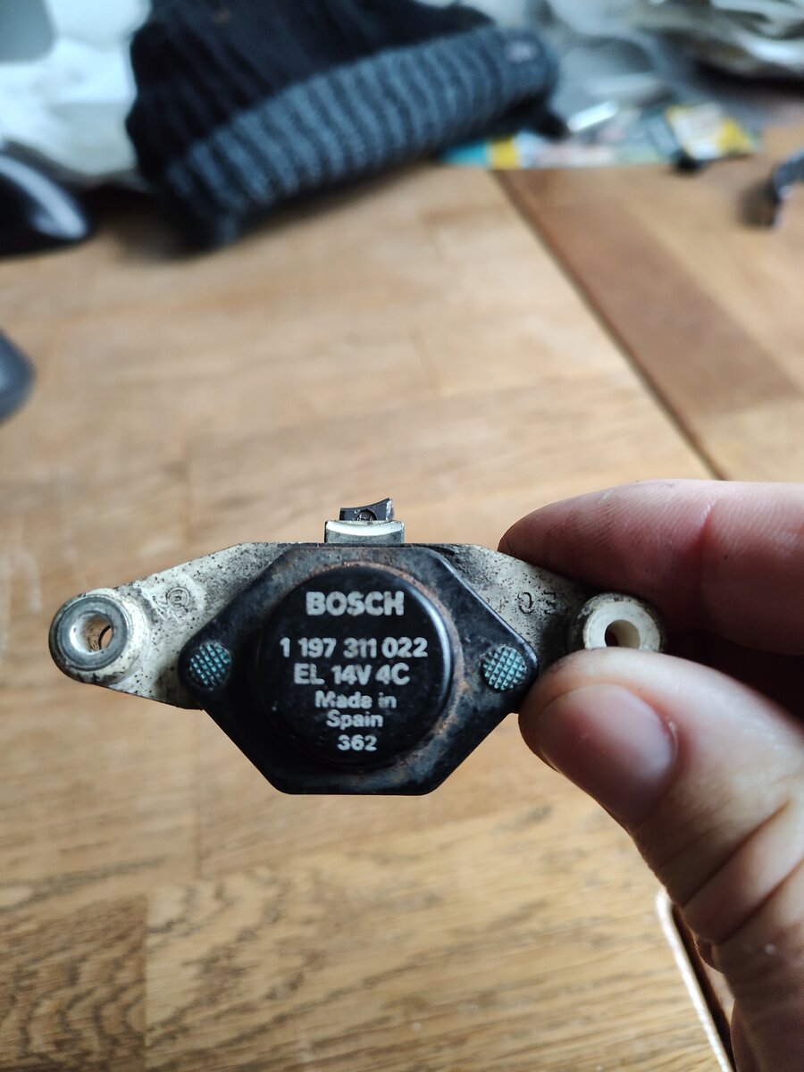

Gegenwärtig bekomme ich nicht einmal den Reglern eingebaut, irgendwie flutscht der immer aus der Position, wenn ich mit den Schrauben komm.

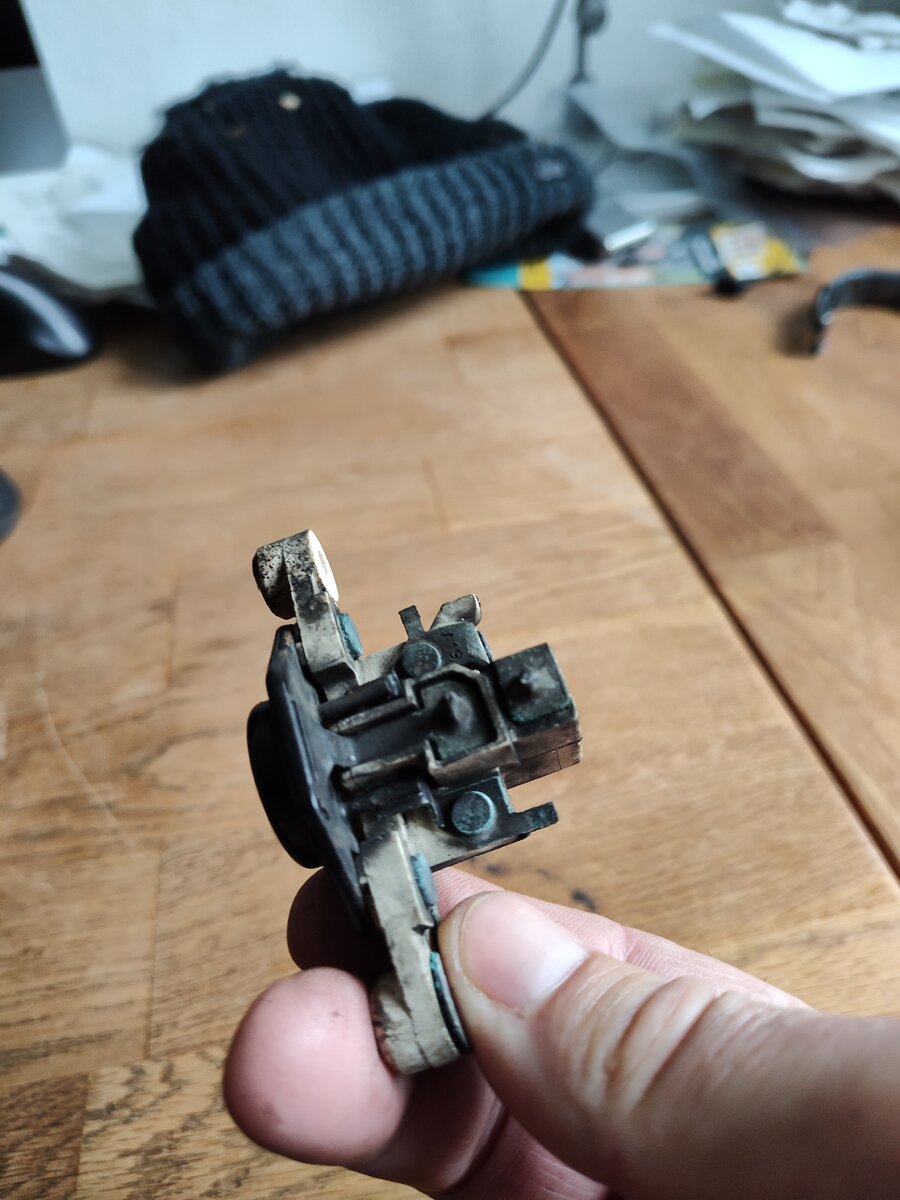

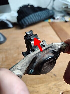

Die Kohlen sind neu etwa doppelt so lang - und, eine Kohle ist sehr merkwürdig abgenutzt.
Bearbeitet von helmut-online
ja, aber auch Hoffnung, dass es daran liegen könnte, bei der forum-Auto Seite habe gelesen, dass unter einer Kohlenlänge von 5mm die Ladeprobleme anfangen.
BNur: ich bekomme den neuen nRegler erst gar nicht in Position (den alten auch nicht). Gibt es einen Trick fürs Einsetzen?
Die Kohlen sind federbelastet, das macht es etwas fummelig, aber es geht (habe auch schon an verbauter Lima getauscht).
Genau. Gerade reinschieben geht nicht, weil die Kohlen dann an die Vorderkante des Kollektors stoßen. In Erinnerung habe ich leicht schräg und mit den Fingerchen die Kohlen etwas nach oben drücken, damit sie über den Kollektor kommen.
Genau so waren sie schon bei zweien meiner Fahrzeuge. Die scheinen sich generell immer ungleich abzunutzen. Nach dem Tausch des Reglers lief die LIMA trotzdem problemlos mit guter Generatorleistung. Ich musste bisher danach nicht nacharbeiten. Dennoch würde ich auch nach einer gewissen Laufleistung die LIMA tauschen (lassen). Aber das kann man immer noch ... sollte sich Disfunktionalität zeigen.

so, geschafft. E stimmt, der Regler muss leicht gekippt eingebaut werden. Mein Problem lag daran, dass ich zu zaghaft vorgegangen bin. Da darf man auch etwas kräftiger dann drücken.
