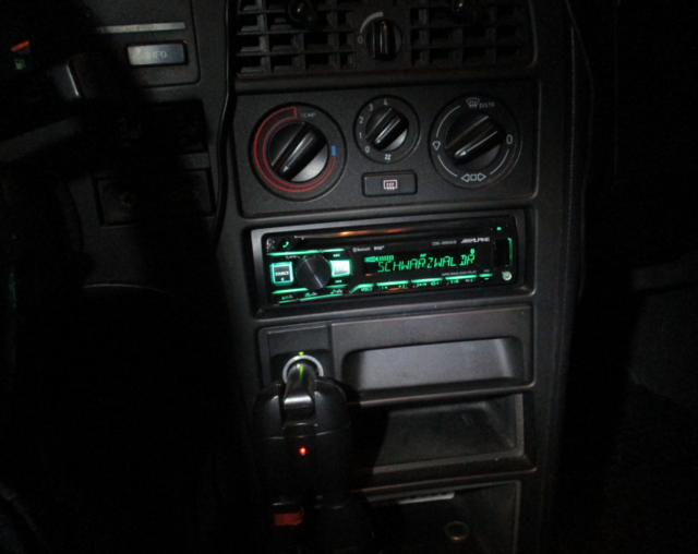

In meinem 9k bin ich mit dem Alpine CDE-205DAB sehr zufrieden und erfüllt alle meine Ansprüche - aber keine Ahnung, ob es das noch gibt.
DAB funktioniert mit Splitter an der Motorantenne super, CD und USB sind dabei, und mit der Freisprecheinrichtung über Bluetooth mit separatem Mikro lässt sich problemlos telefonieren. Und die Optik mit einstellbarer Farbe der Beleuchtung ist noch dezenter als das Bild es vermittelt - ich finde, die passt und ist nicht zu modern für das Auto.

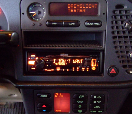

Ein Kenwood in ähnlicher Ausstattung und Optik hab ich schon lange im 900II und kann da ebenfalls kaum Negetives vermelden, einzig bei offenem Verdeck und Sonnenschein ist dessen Display in der Helligkeit praktisch nicht lesbar. Aber auch das wird neu nicht merh erhältlich sein.
Ich wollte das schon lange mal mit dem Alpine tauschen, um zu sehen, ob dies in der Sonne besser erkennbar ist.
