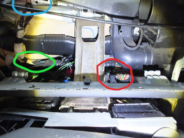

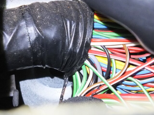

Heute mal wieder weiter mit dem Problem befaßt und noch was ausgebaut:
roter Kringel - hier ist die Leitung noch verschmort:
grüner Kringel - keine verschmorte Leitung zu finden:
blauer Kringel - hier gehen die Leitungen alle an Masse:
Aus meiner Sicht müßte die Leitung bis unter die Lenksäule in der schwarzen Hülle verschmort sein.
Nun die Preisfrage: Welche des zahlreichen schwarzen Leitungen ist es, die an die Öse gehen ? classic_blink

@rpe 9000 - vom Stecker bis zum Bereich unter der Lenksäule ist die Isolierung total geschmolzen,
da ist diesbezüglich nichts zu erkennen. Als nächstes will ich die Stelle finden, wo der intakte Bereich der Isolierung beginnt.
Die anderen Kabel sehen soweit i.O. aus. Nur an manchen klebt einiges von der geschmolzenen, schwarzen Isolierung.

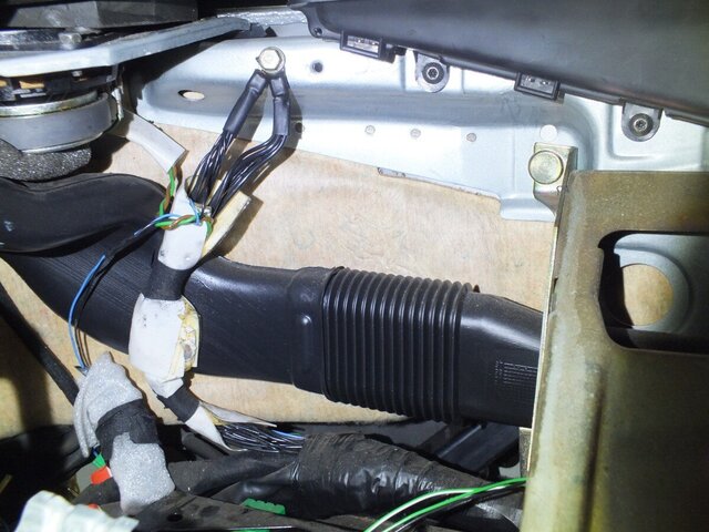

Am 19.12.2025 um 22:28, eisensturm hat gesagt:
Eben noch gesehen:
Die Stromdiebe links neben der Lenkkonsole sind bekannt (Funktion, Sicherheit)?
Hier Fotos von den Stromdieben. Wofür die sind, erschließt sich mir nicht. Vielleicht erkennt Ihr etwas.

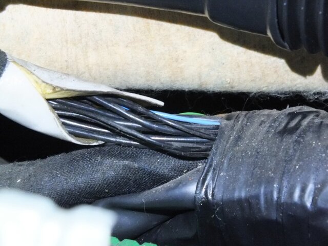

Das verschmorte Kabel endet hier links neben der Lenkradsäule. Den Knoten mußte ich erst frei legen.
leider ist mir hier die Halterung heute im Nirwana verschwunden. Die auf der anderen Seite habe ich gleich gesichert.
