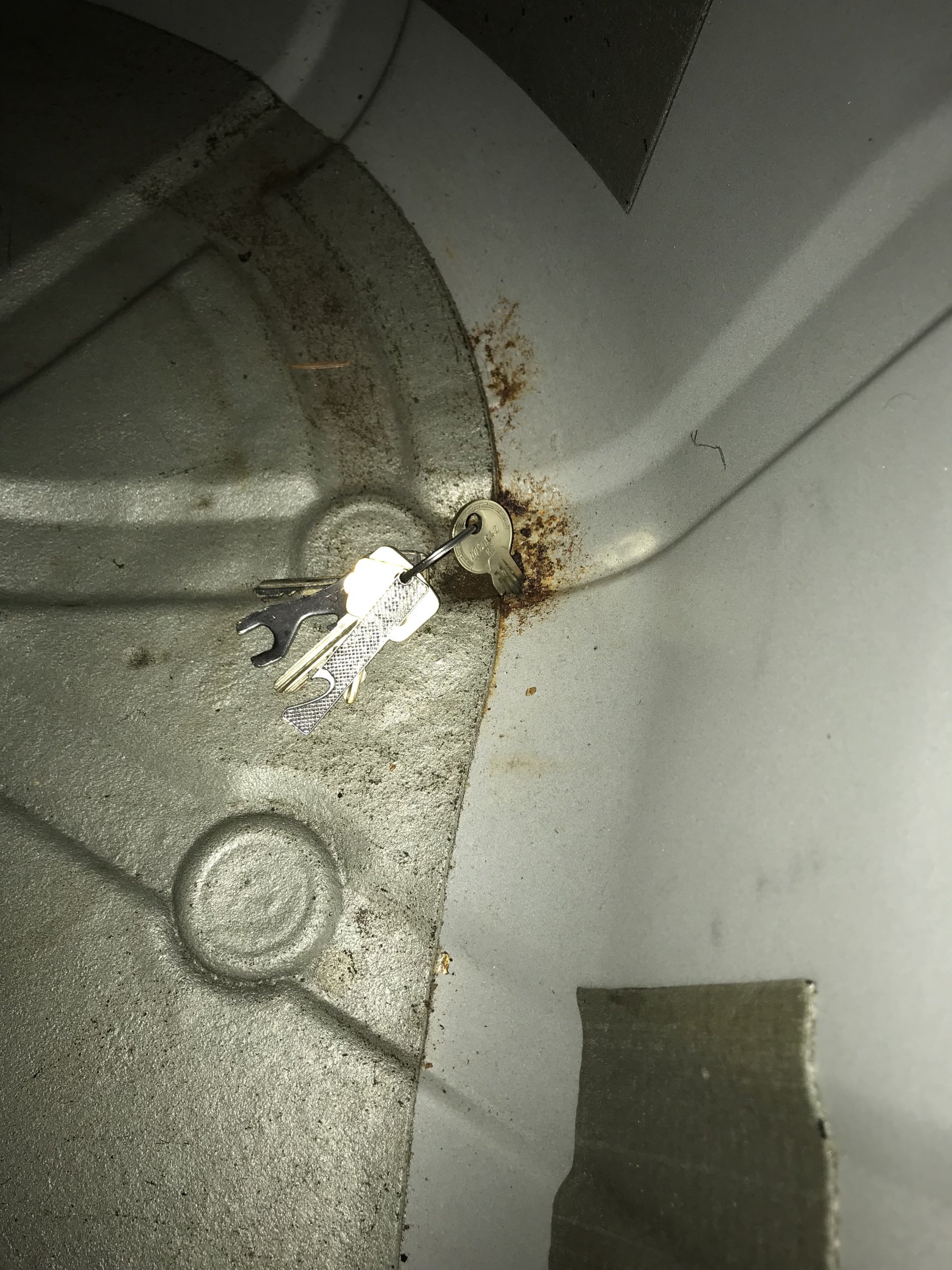

Damit bin ich jetzt bei der HU durchgefallen, als erheblicher Mangel (ohne den Schlüssel :biggrin:):
Den Schlüssel habe ich da durchgesteckt, da ich nicht glauben wollte das die Reserveradmulde da durchgerostet wäre.
Der Prüfer stand mit spitzem Schraubenzieher darunter und meinte das Blech wäre da durch, da müsse ein Blech drüber. Er wollte da nicht weiter rein stechen um nicht doch noch da durchzustechen. Es sah für mich ”nur” nach Oberflächenrost aus, der Schlüssel ließ sich da aber wie durch nasses Zeitungspapier durchstecken. :eek: Ich hatte da eigentlich mit etwas mehr Widerstand gerechnet.

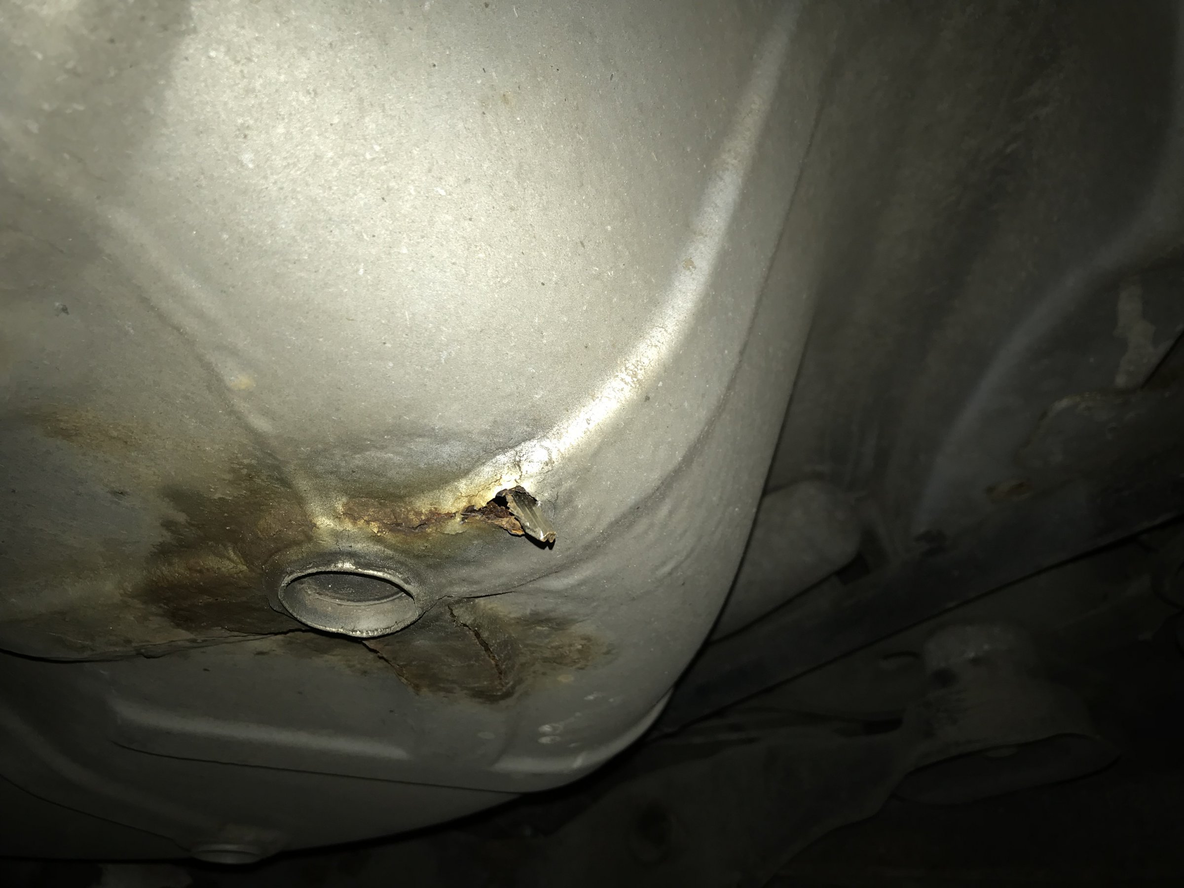

Am Unterbodenblech hinterm Fahrersitz, sah es am Stopfen nur minimal besser aus.

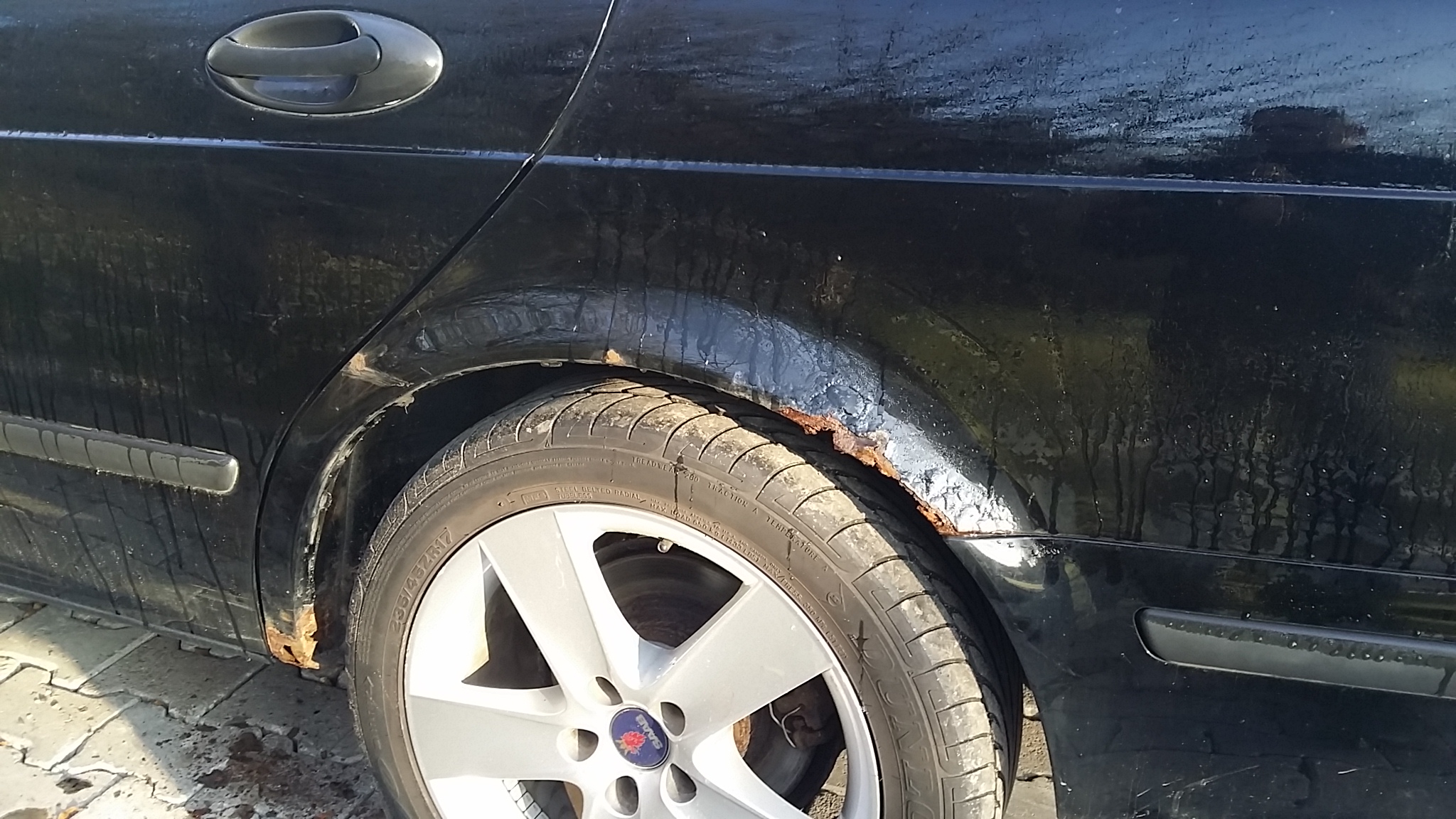

IMG-20181127-WA0000.thumb.jpg.002b86ee7854dafac2c136e7b3880fb0.jpg Saab 9-5

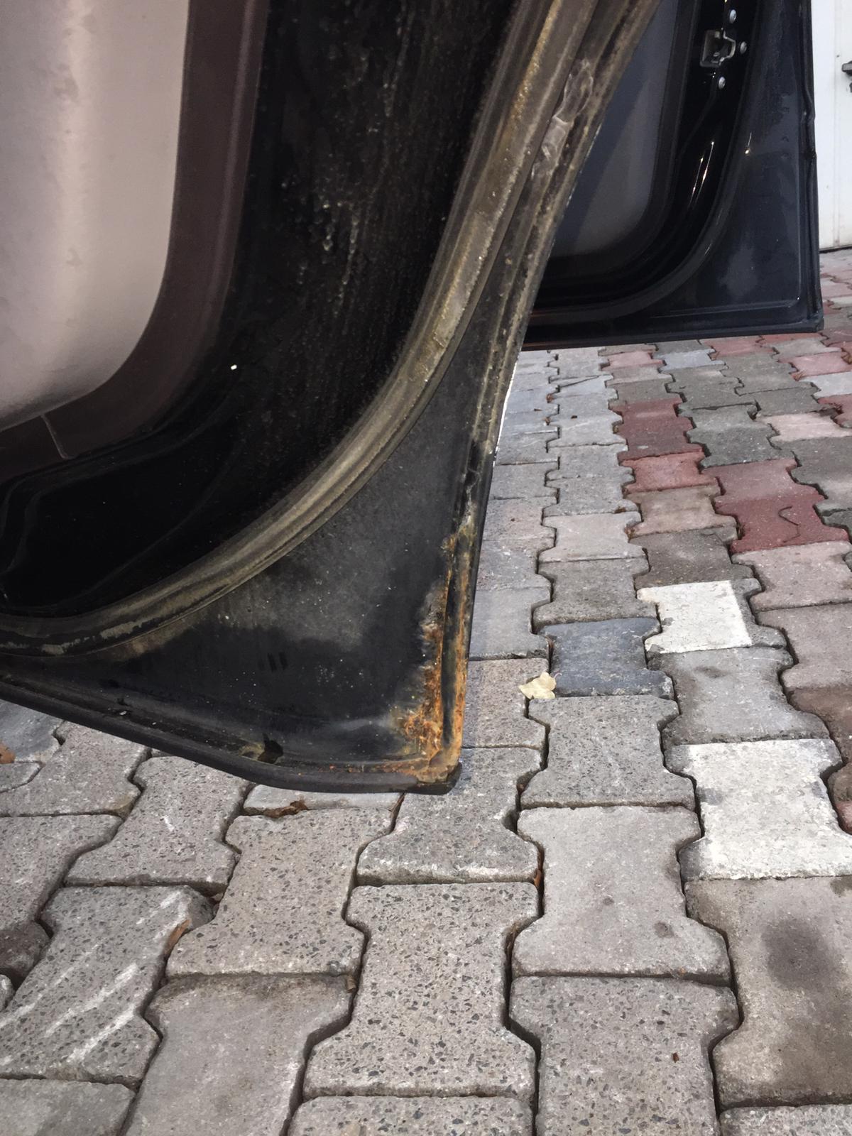

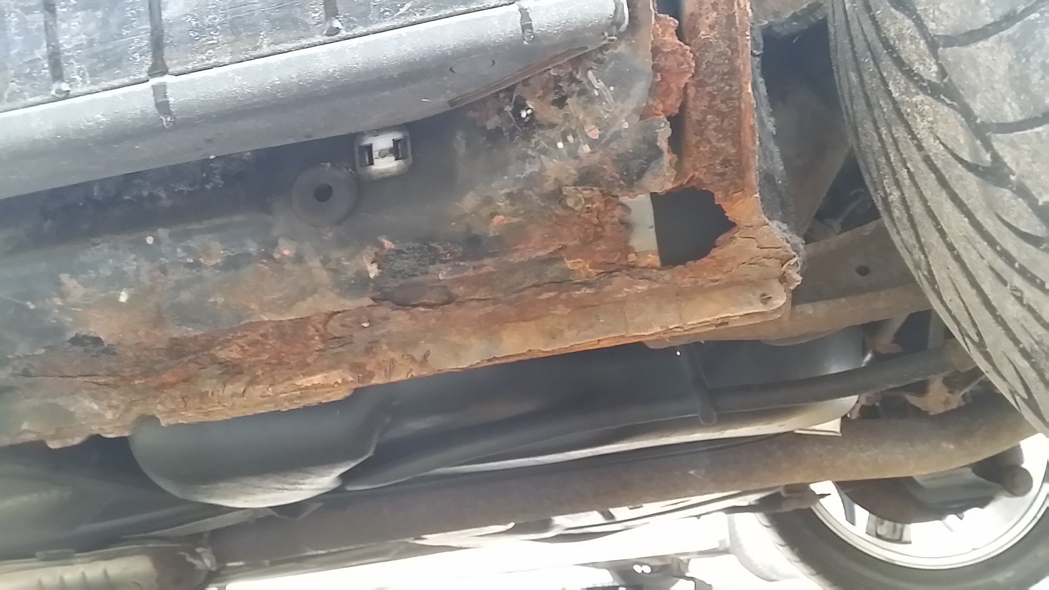

[ATTACH=full]153631[/ATTACH]
[ATTACH=full]153632[/ATTACH]
Wo ist der Wagen gelaufen, wie ist die Historie dazu? Motorisierung, Erstzulassung und Laufleistung sind ja nicht die Gründe für den Zustand.

Zullasung in Konstanz, Gelaufen auf BAB und der Schweiz, Lückenlos SH-geplegt (SAAB CH), Deutsche Zulassung, 1 Hd. , fast Vollausstattung
(keine Belüftete Sitze, sonst alles am Bord )
Reparatur laut SAAB 2500 CHF, Verkehrswert 2500€ frisches HU vorausgesetzt, hab 300€ bezahlt
Technisch ist das Fahrzeug einwandfrei, Innenraum tadellos ohne jegliche Abnutzungsspurren
Ich werde das Fahrzeug auf BioPower "umrüsten" und Rost beseitigen, bei Interesse wird gepostet wie so was Fachgerecht gemacht werden soll
(also kein Pfusch mit zusammengesetzten Aftermarket bleche )
ich hab auch was gelernt, das Fahrzeug wurde als Neuwagen 2005 aus Schweden importiert, offensichtlich die Ausstattungspakete dort und im Deutschland haben gar nichts gemeinsames, z.B. das Fahrzeug hat kein ESP sondern nur TCS, dafür Standheizung
P.S. Unterboden Rostfrei, Hinterachsaufnahmen noch zu retten, also angerostet aber nicht durch, Hilfsrahmen stark von Rost befallen, wird ersetzt gegen gebrauchtes aus 2000er sowie alle Türen
