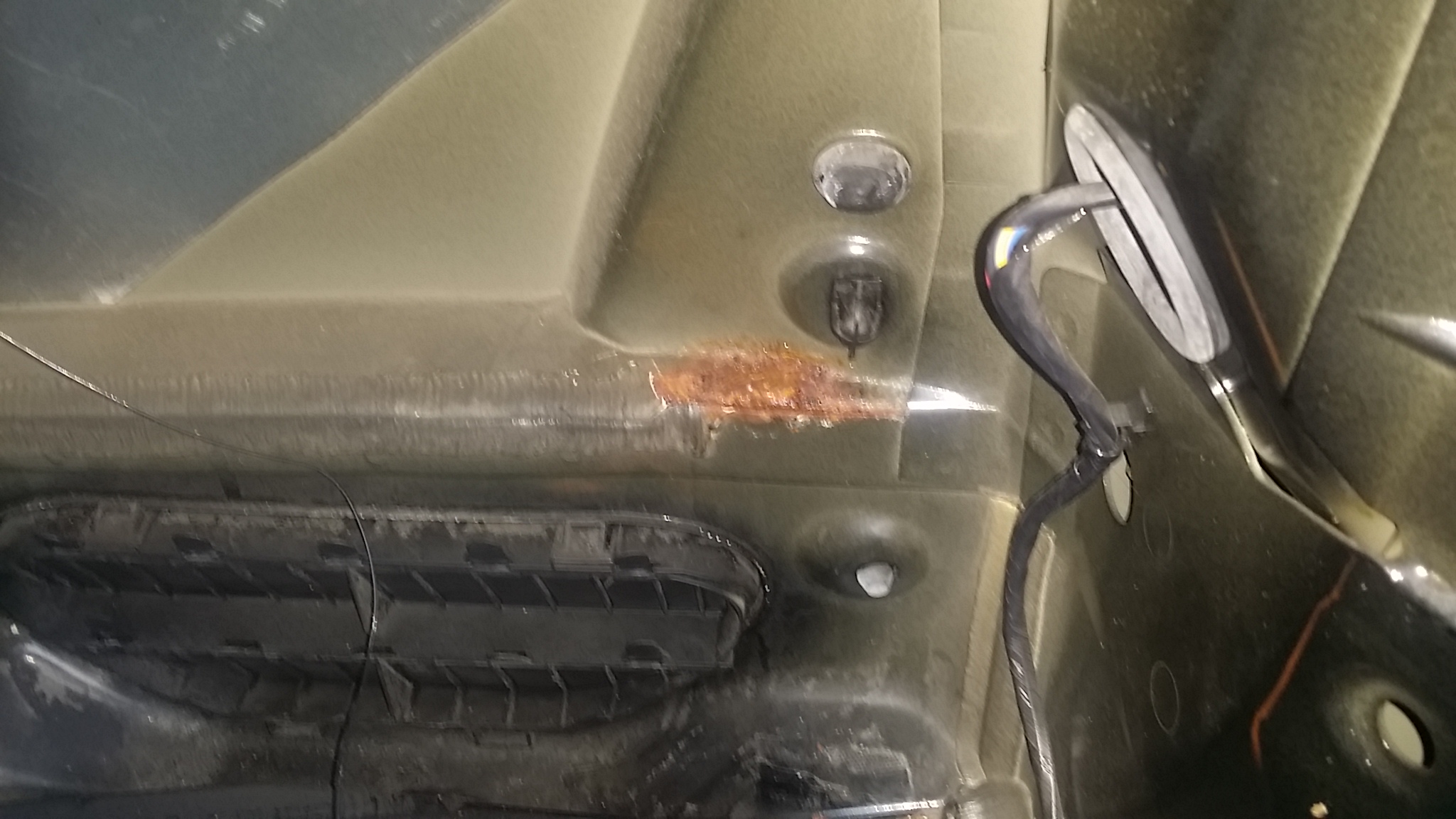

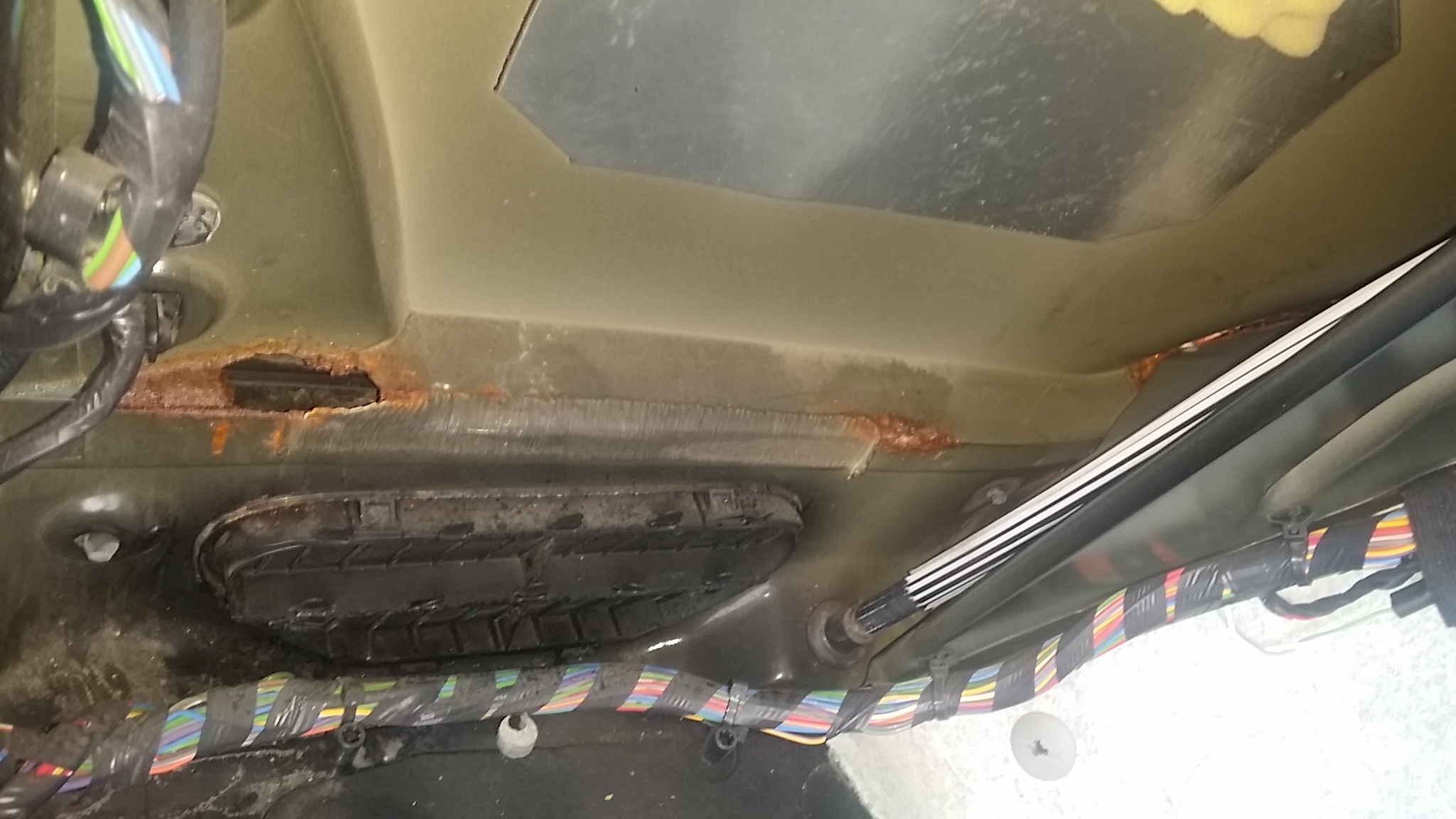

hier nach demontage von Kofferraum Verkleidungen .... übrigens das Fahrzeug ist garantiert Unfallfrei

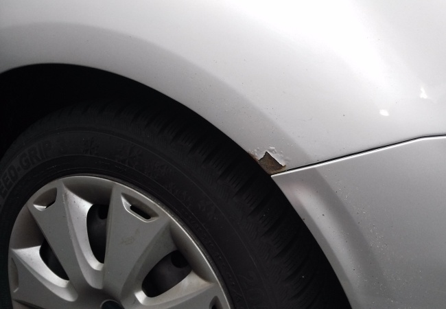

Dieser Focus stand gestern neben mir auf dem Supermarktparkplatz. So kann ein Schaden wie am abgebildeten Radlauf des 9-5 zustande kommen: Steinschlag, nicht ausgetupft, der Rost unterwandert den Lack und killt irgendwann das ganze Blech.
Das heißt nicht, dass ein 9-5 nicht auch von allein dort früher oder später anfängt zu rosten, Stichwort Schweißpunkte.

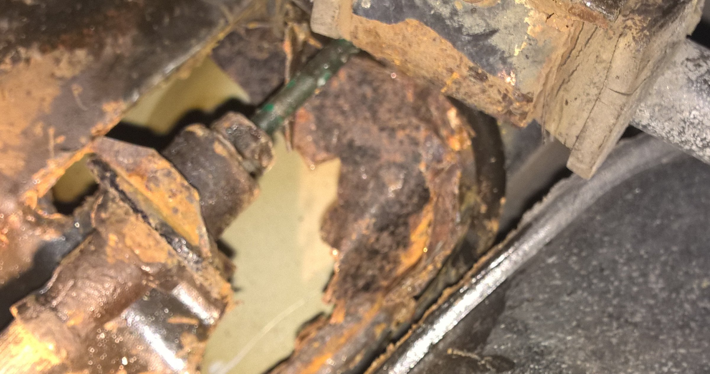

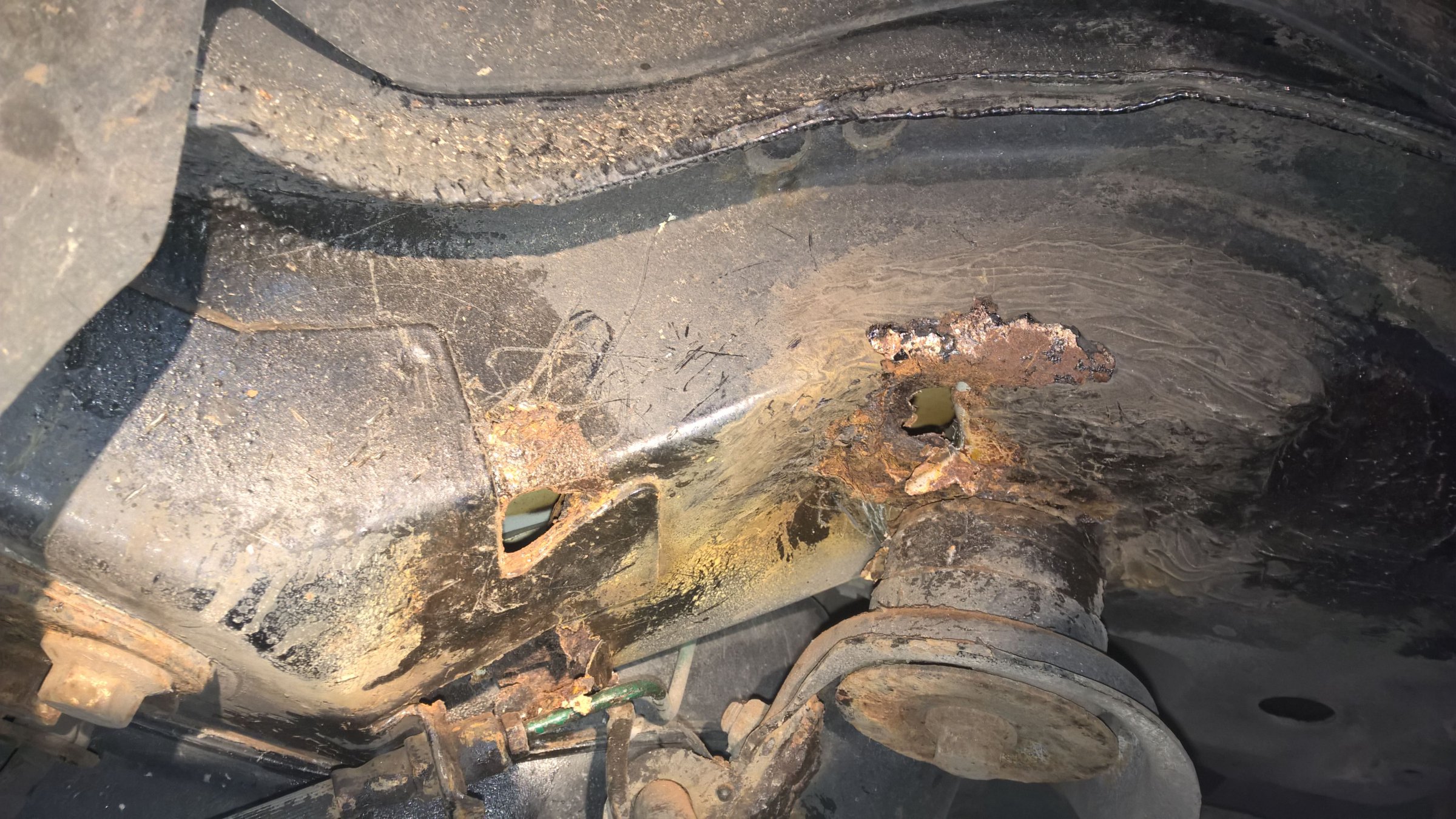

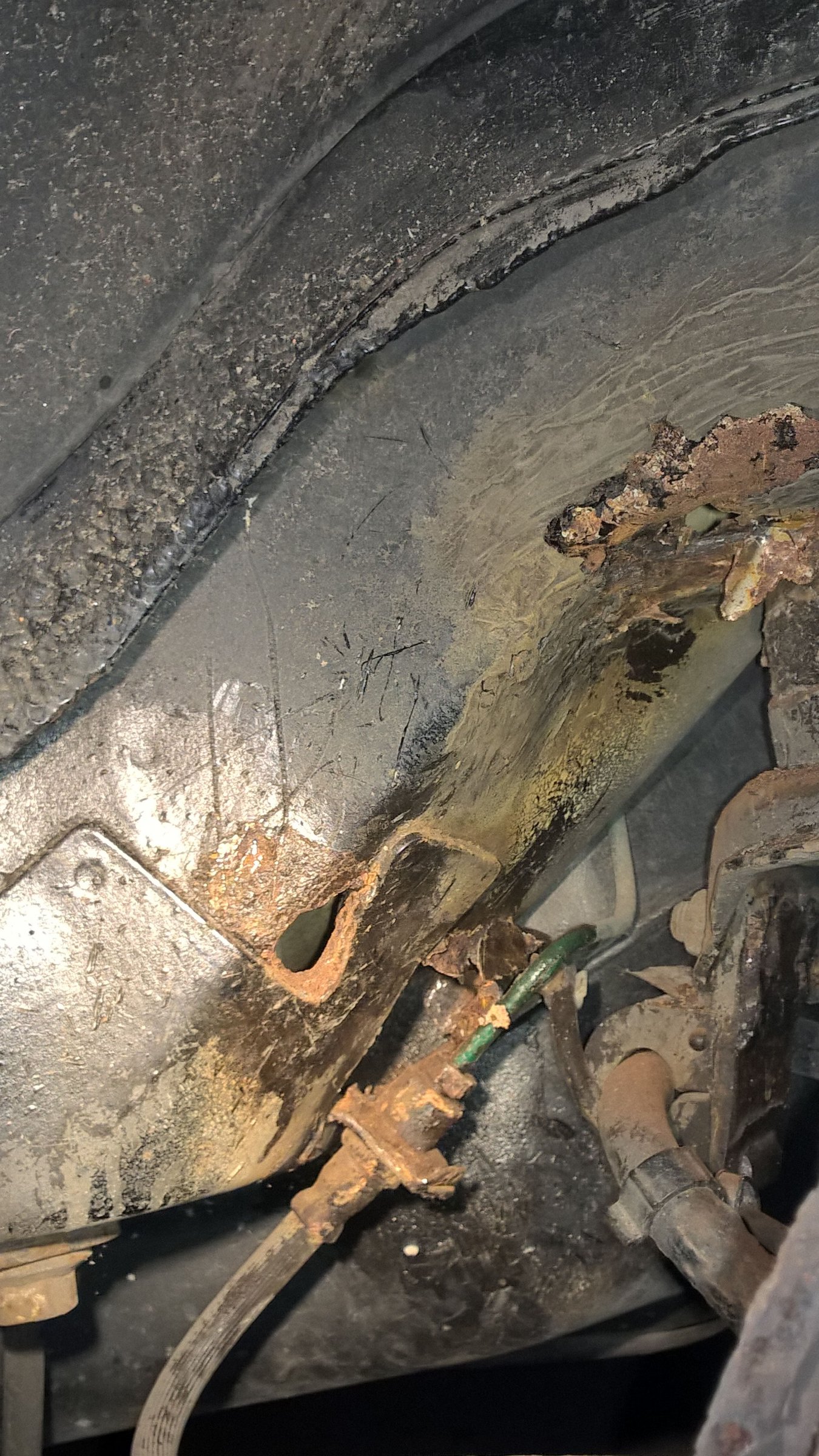

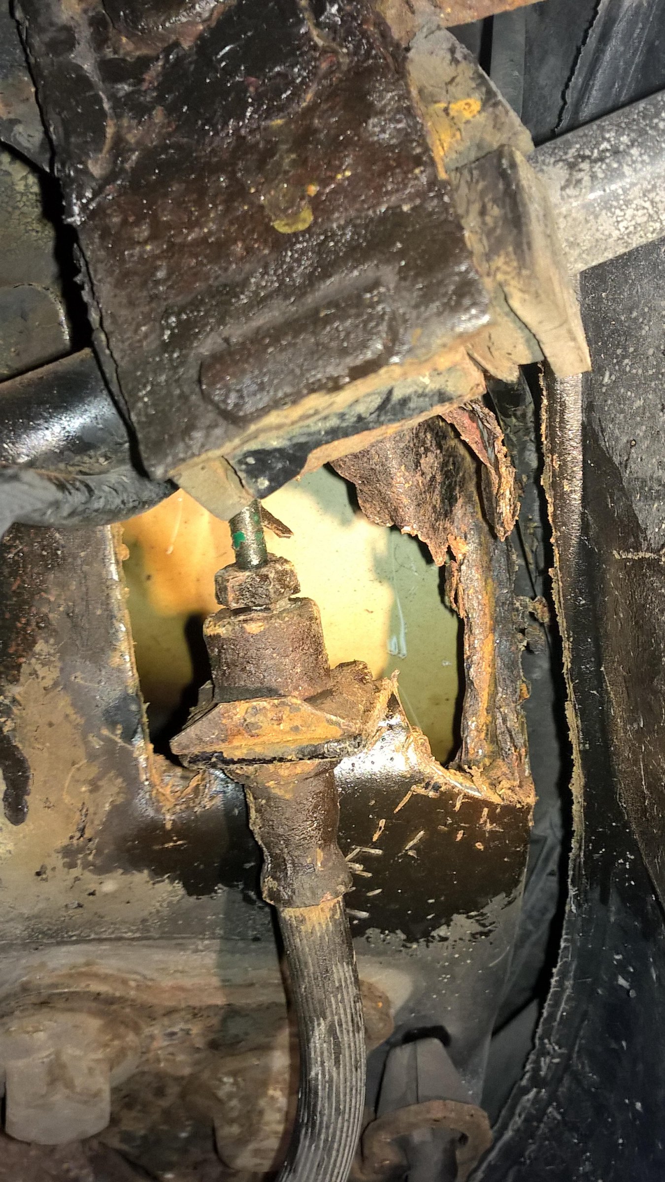

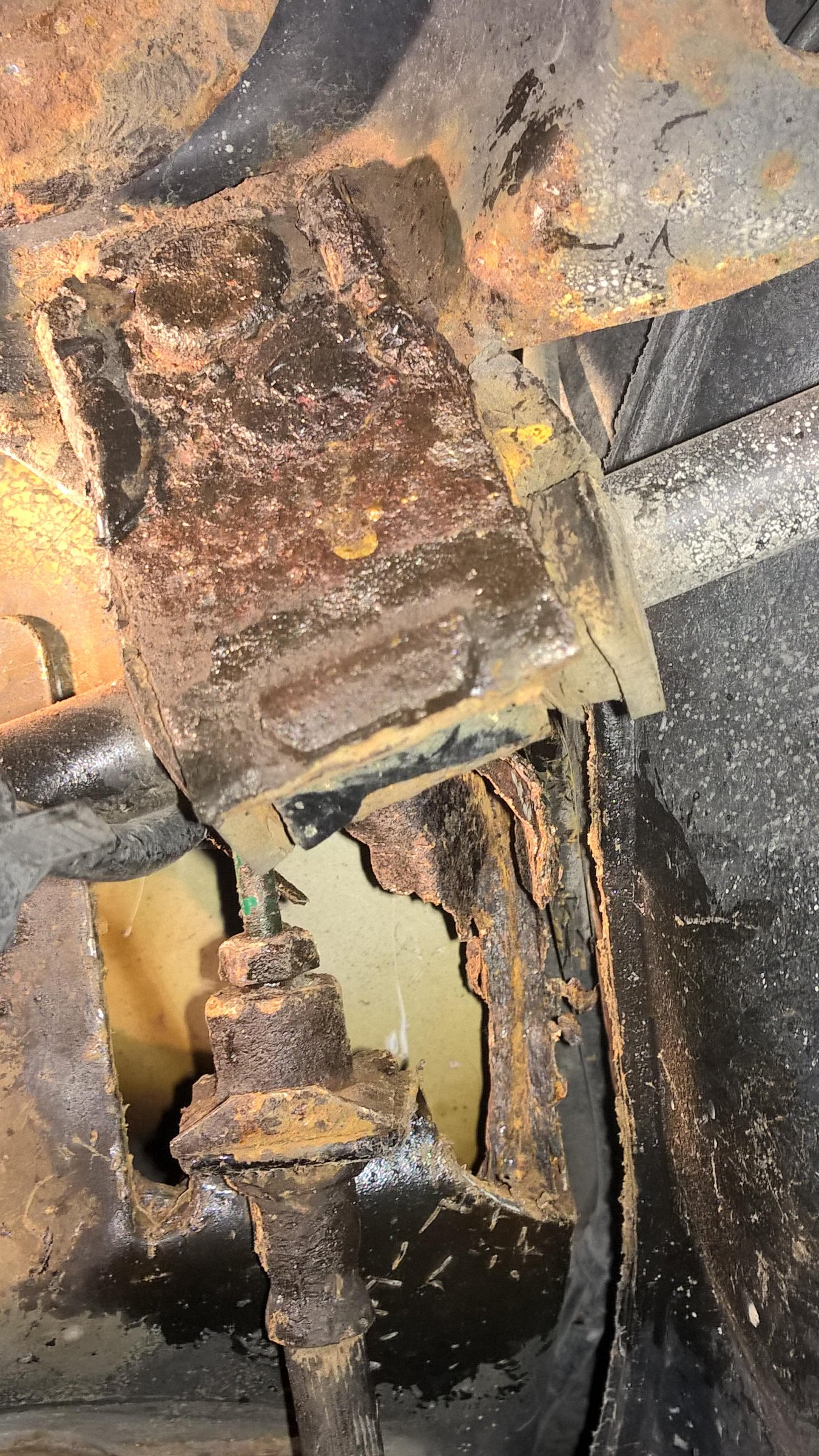

Hey, da es zum Rost beim 9-5 schon mehrere Beiträge gibt und ich daher kein neuen Thread zum selbigen Thema erstellen möchte, hier mal meine Problemschilderung:
Ich habe mir kürzlich eine Saab 9-5 Limousine, Baujahr 97 mit Anhängerkupplung gekauft, da ich mit Wohnwagen im Schlepptau eine größere Reise plane. Die Reisevorbereitungen sind am laufen und ich war Montag in der Werkstatt um noch eine Automatikgetriebeölspülung machen zu lassen und meine neuen Winterreifen drauf wuchten zu lassen. Gestern konnte ich ihn wieder abholen. Allerdings sagte mir der Meister, dass die Längsträger an der Hinterachse auf beiden Seiten stark angerostet, teilweise durchrostet (Löcher) sind und das es schier lebensgefährlich wäre, mit Gespann damit meine Reise anzutreten. Reparaturkosten dafür, so sagt er, belaufen sich auf um die 1.500 Eur... Riesengroßer Schock!!!

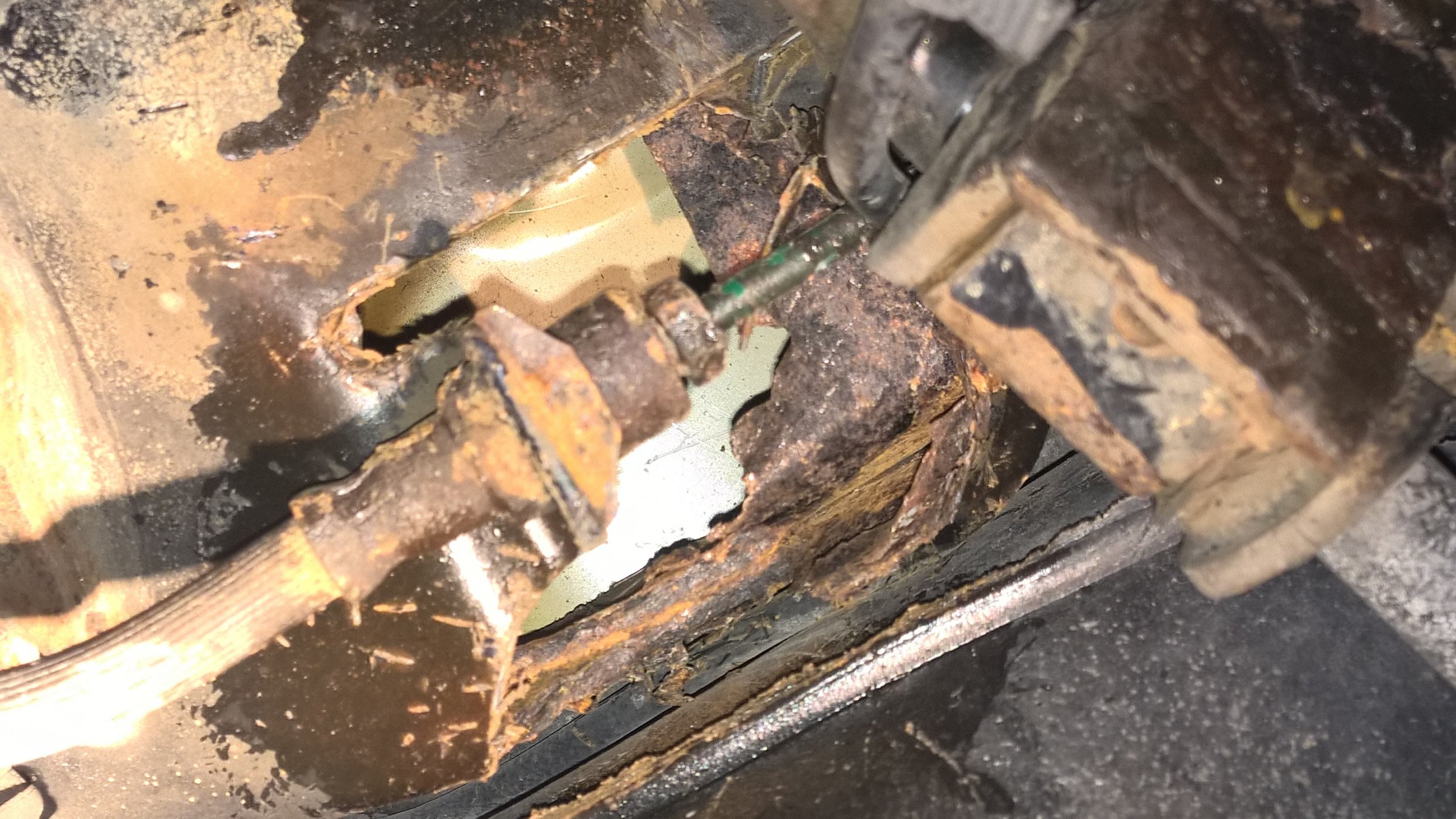

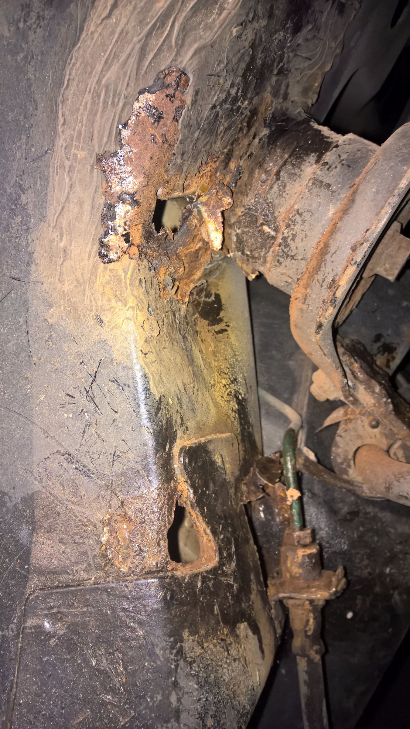

Habe anschließend mit einem befreundeten Hobbybaster (Hansi) meinen Saab aufgebockt, Hinterräder wieder abmontiert und selbst nochmal die Schäden begutachtet und Fotos gemacht (s. Anhang). Hansi ist der Ansicht, dass von der Durchrostung "nur" die Hohlraumverkleidung bzw. Bodenbleche betroffen sind und die tragenden Teile dahinter stabil zu sein scheinen.
Ich bin jetzt ziemlich ratlos. Wollte diesen Sonntag los reisen. Sind die Roststellen nun am Träger oder nicht? Habe bei mir zu Hause eine große Halle zur Verfügung, wo er gerade noch aufgebockt steht. Würde es reichen, sofern Träger nicht betroffen, erst mal mit Fluidfilm und Owatrol-Öl drüber zu gehen und die Löcher provisorisch zu zu machen und im Frühjahr dann erst die richtige Reparatur machen zu lassen? Oder ist die Sicherheit jetzt wirklich so stark gefährdet, wie mir der Werkstattmeister sagte...

Willst du sicher nicht hören, aber du solltest auf den Meister hören. Der Wagen sollte, meiner Meinung nach, entweder den Weg zum Schrottplatz oder zur Werkstatt antreten, aber sonst gar keinen Weg mehr. Weder mit Anhänger noch solo!
Ich weiß nicht was dein Freund Hansi mit "Hohlraumverkleidung" meint, aber hier ist ganz klar der Längsträger rostgeschwächt, vor allem am typischen Bereich im Bereich der Aufnahme des Hilfsrahmens. Über diesen stützt sich letztlich das Fahrwerk an der Karosserie ab (bei Querkräften). Dazu nehmen die Längsträger einen Großteil der Kräfte bei einem Crash auf. Das Bodenblech allein wäre eine wabbelige Angelegenheit, wenn es nicht die zusätzlichen längs und quer verlaufenden Profile in dem Bereich gäbe. Wenn mich mein Auge nicht täuscht wurde an der Hilfsrahmenaufnahme schon mal herumgepinselt oder gespachtelt, der ganze Bereich erscheint aufgequollen. Ich bin da eher beim Meister und würde mit dem Auto nicht mehr nennenswert fahren, schon gar keine längere Reise als Gespann.
EDIT: Ich habe gerade mal andere Bilder der Hilfsrahmenaufnahme am Längsträger hier im Forum angesehen, der Bereich um das Gummi der Hilfsrahmenlagerung ist normalerweise eben und nicht so nach unten ausgebeult wie bei dir. Das scheint schon gar nicht mehr richtig in Position !
Bearbeitet von Onkel Kopp
Sehe ich auch so. Wenn da schon was durchgerostet ist, ist die Struktur erheblich geschwächt. Ist ja alles rostig da auf den Fotos... *grusel*
Schließe mich meinen Vorrednern an. Entweder a) machen (lassen) oder b) entsorgen. Jedenfalls nicht mit Anhänger fahren. Und sonst allenfalls kurze Strecke zu a) oder b).
