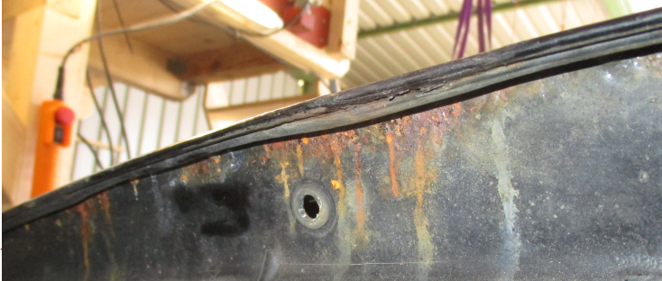

Rost am 9-5 I

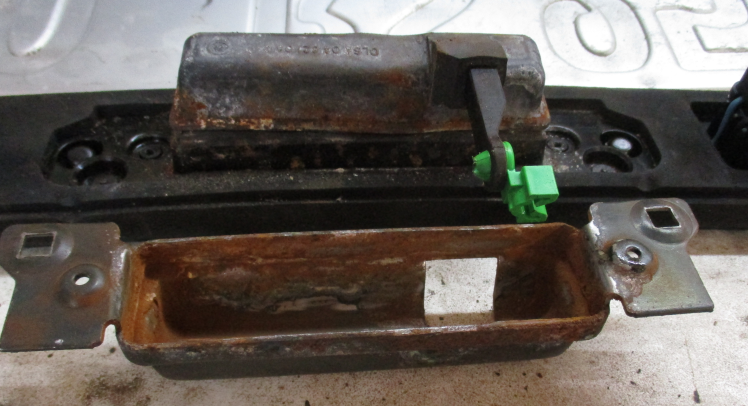

Und noch einer:
...es lohnt sich also, die Griffleiste der Heckklappe mal abzunehmen!
Zumal die Abdeckung des Griffes auch nicht mehr sooo schön ist...
:frown:
...mit der Zeit scheinen all diese mit Karosseriedichtmasse versiegellten Nähte und Falze hochzugehen.

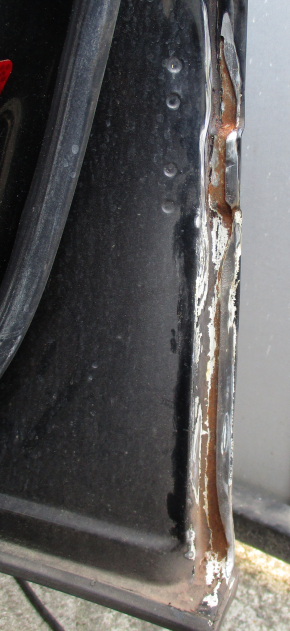

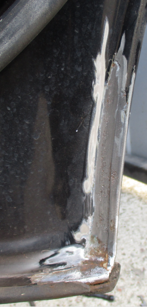

Am Anfang war die Motorhaube, dann hatte ich kürzlich ja die Heckklappe in Arbeit, nun die Türen (die aber früher auch schon angefangen hatten):
upload_2019-6-18_20-32-15.png.21a12477db4919a13533e0b0d0ee4e0b.pngupload_2019-6-18_20-33-0.png.16919935526b77ec755ff0c0125a6fa0.png
Ist am 931 ähnlich.
Hm, was macht man da am besten?

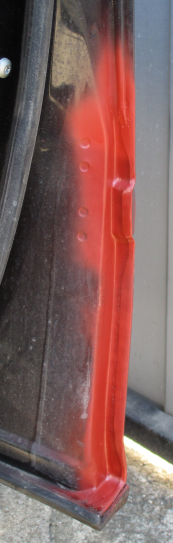

Ich hab den Falz so gut wie möglich (kleine Edelstahlrahtbürste am Drehmel) mechanisch entrostet, mit Kovermi-Rostumwandler behandelt (der ist schön dünnflüssig, und ich hoffe, dass er sich ein Stück in den Falz hineingezogen hat) und grundiert
Auf der anderen Seite will ich (zum Vergleich) das Versiegeln mit Owatrol machen und dann Brantho Korrux Nitrofest als Grundierung drauf.
Hat jemand andere Ideen oder bessere, auch langfristige Erfahrungen an so einer Stelle? Ich traue dem Falz einfach nicht recht... :frown:
Die beiden genannten Optionen sind wohl die, die die besten Aussichten haben. Ewig wird das aber nicht halten.

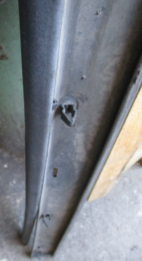

Ich meine auch dass weiter oben genau da eine Öffnung ist, wo man reinspritzen kann um zu verhindern was patapayas Tür widerfahren ist. Oder war das bei einem anderen Auto was ich in Behandlung hatte... ...ich guck' gleich mal nach.
Ich bin mir nicht mehr sicher, aber ich glaube ich habe jeweils oben kurz unterhalb des Türblattes einen der gelben Pins rausgenommen, die die Türdichtung halten, und bin durch die Öffnung gegangen.

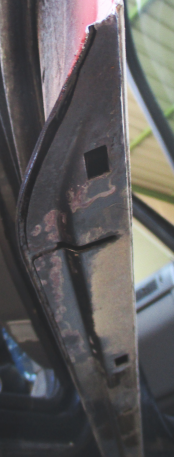

upload_2019-6-19_13-59-34.png.574e0bad5d338bc9f043b2e54ae96bdd.png upload_2019-6-19_14-2-36.png.109446e01a460f1feaa55618c2d7d429.png
Auf dem Foto sind auch gut die Öffnungen zu sehen, durch die die Tür ihre FF-Duche erhalten wird. :top:
