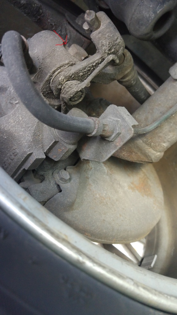

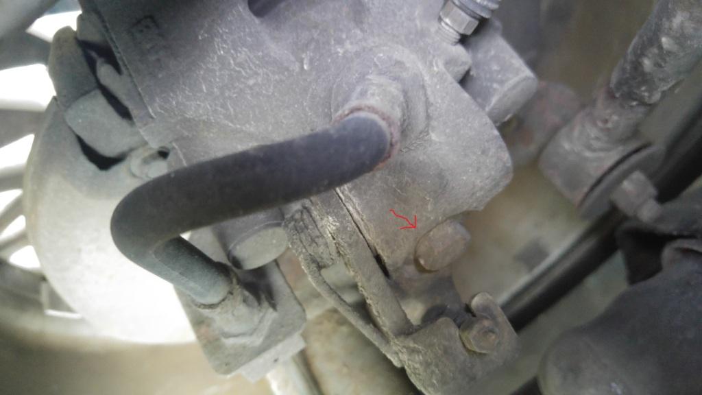

Ich habe mir heute mal die Feststellbremsen angeschaut. Vorher im Forum dieses hier zum Vorgehen gefunden:
zuerst nur Einstellen:
...Wagen hinten komplett hochnehmen, sodass BEIDE Hinterräder frei über dem Boden schweben. Zieh den Handbremshebel zwischen den Sitzen auf Zahn 2 Jetzt drehst Du die 4er Inbus-Handbrems-Einstellschraube am Hinterrad-Bremssattel, die sich unter der 14er Schraube neben dem Handbremshebel VERSTECKT befindet im Uhrzeigersinn so fest, bis sich das Hinterrad nicht mehr mit der Hand drehen lässt. - Und jetzt löst Du die 4er Inbus-Schraube wieder im Gegenuhrzeigersinn bis das Rad gerade wieder frei wird (ca. 1/4 Umdrehung) Dasselbe an der anderen Seite möglichst völlig identisch machen und schon zieht Deine Handbremse wieder, ohne dass Du zwischen den Sitzen irgendwelche Handbremshebel-Schrauben nachstellen müsstest!
Viel Erfolg, Gruss und gute N8 Gerd B.
PS: Sollte jedoch ein Bremssattel schwergängig, oder gar defekt sein, ist die Sache leider nicht so einfach zu handhaben bzw. zu beheben.
Ist mit der 14 er Schraube diese rot markierte in den angehängten Bildern gemeint?
20170621_163013-Kopie.thumb.jpg.afd5dbba52beee4122e41804a1349efe.jpg 20170621_163130-Kopie.thumb.jpg.fa49deff13af8b821a0fddbf08ed97ee.jpg
Ja genau, das ist sie. Das ist eine Hohlschraube und dahinter versteckt sich die Inbusschraube.
Gesendet von meinem GT-I9195 mit Tapatalk
Und die Einstellschraube VORSICHTIG bis zum Anschlag drehen, der Mechanismus verträgt kein hohes Drehmoment.

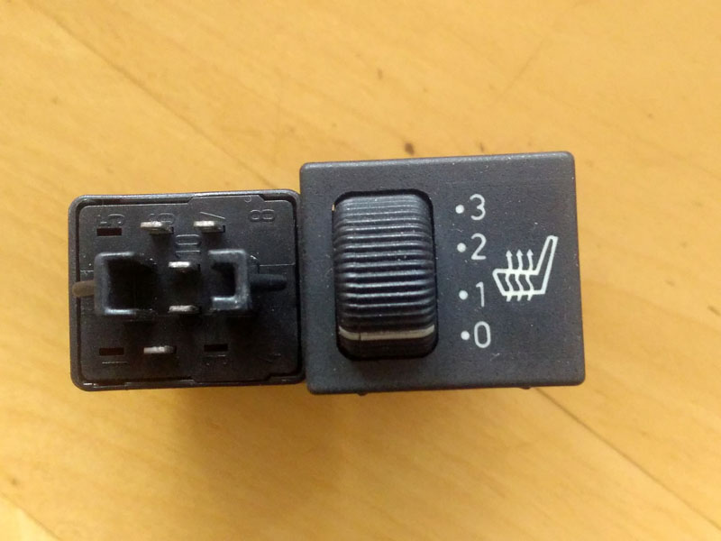

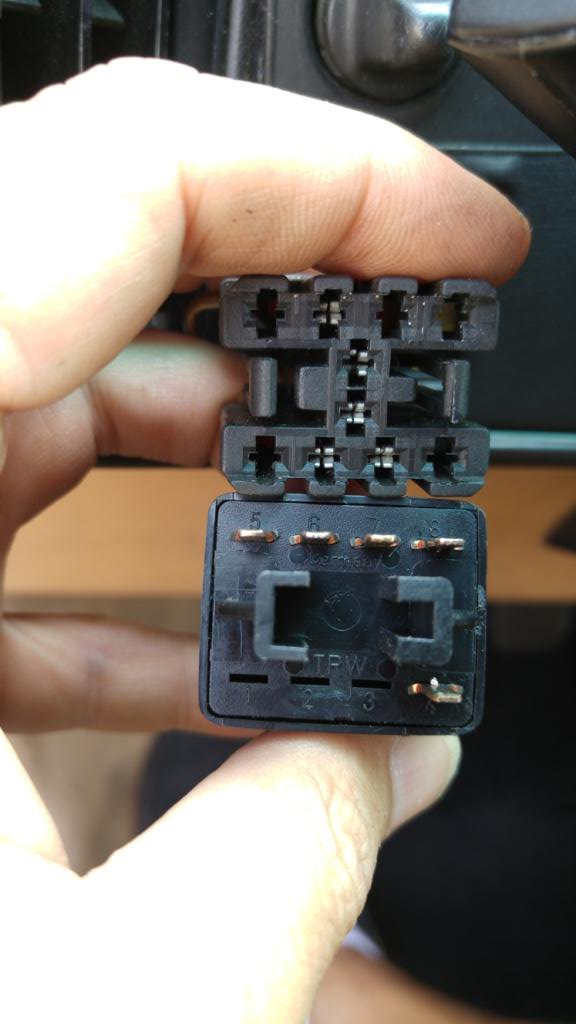

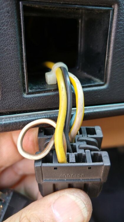

Mein Problem ist jetzt folgendes. Auf Pin 9 des Schalters ist kein Kabel angeklemmt. Siehe Bilder.
Laut Schaltplan (BJ 89 und 90) sollte das so aussehen:
PIN 5 Masse
PIN 4 gebrückt mit 7 zur Sicherung
PIN 6 zur Beleuchtung im Display
PIN 8 zur NSL im Kofferraum.
Bei mir ist laut Stecker nur 6 und 7 belegt. Die andern PINS gehen ins Leere. Es gibt also nach der Anleitung oben nichts durchzumessen bis zur Leuchte.
Frage: Wurde hier ein Stecker vertauscht, oder gab es BJ 87 andere Steckerbelegungen (anderen Schaltplan)?
Erklärung zu den Bildern: Die Stecker gehören so zusammen, das PIN 8 in die Buchse direkt oben drüber gehört, also nach oben gekippt und eingesteckt.
20170623_132621.thumb.jpg.e5a5e63d346596c66704b75a9cd3df6a.jpg 20170623_132656_HDR.thumb.jpg.5620c5844f88133167cc59a5efb1e866.jpg
Der Schalter ist richtig aber der Stecker ist der falsche.
Der Stecker kommt beim 1987er bis 1989er an den Regler der Sitzheizung.
Da musst Du mal auf die Suche nach dem richtigen Stecker gehen, der kann nicht weit entfernt sein!
