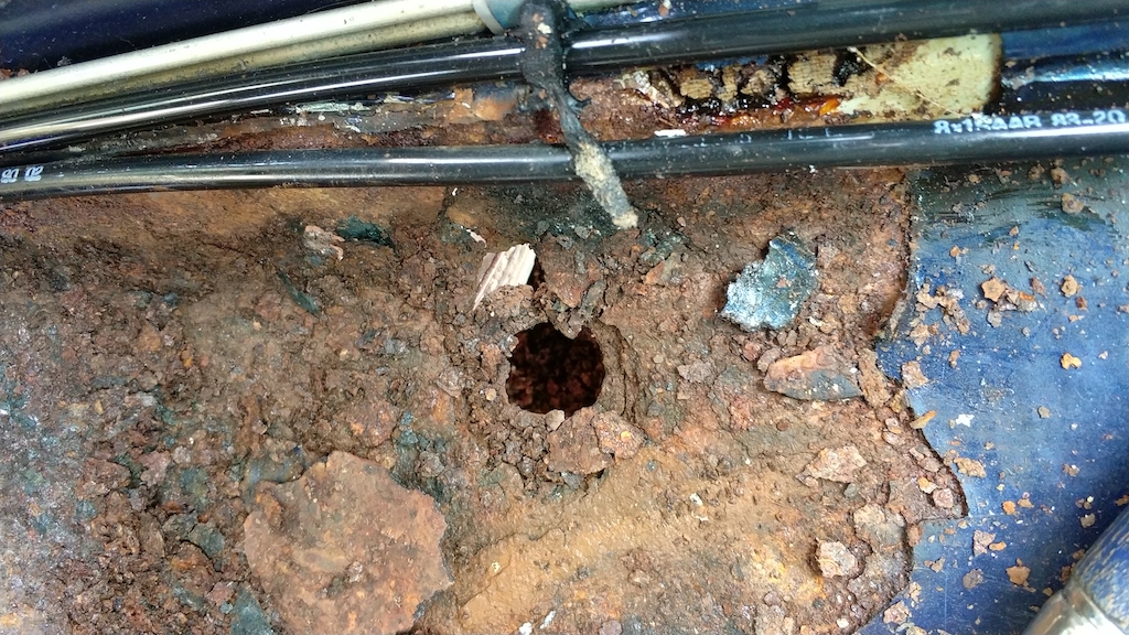

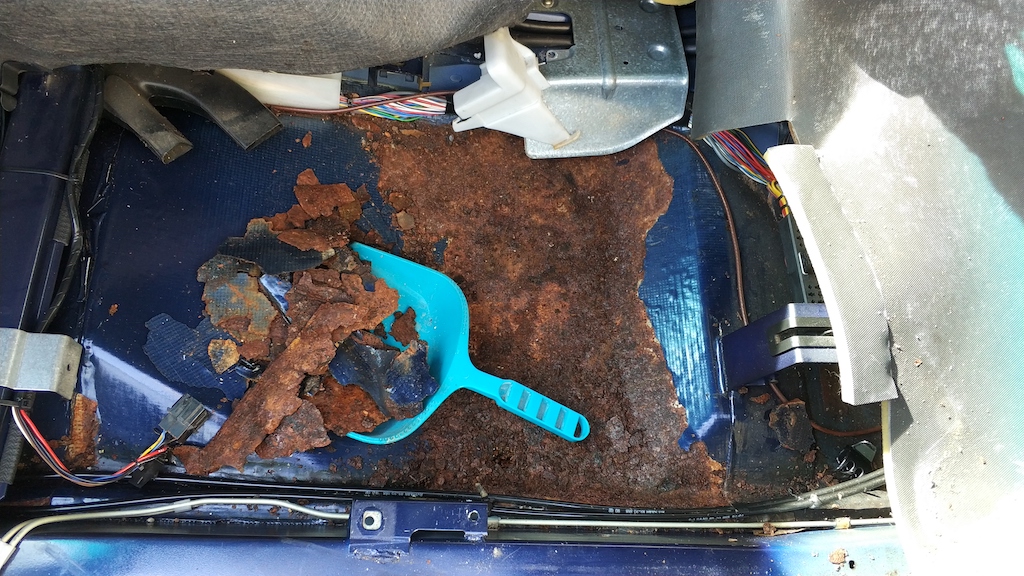

Doch dann der Schock. Beim Blick unter den Teppich im Fond fahrerseitig bot sich ein trauriges Bild. Vor ca. 2,5 Jahren hatte ich da das letzte mal kontrolliert und es war noch nichts zu sehen gewesen.
Die Beschichtung auf dem Blech wies zwar ein paar Haarrisse auf aber es war noch nichts von Rost zu sehen. Aber seht selbst auf den Bildern was sich nun für ein grausamer Anblick auftut.
Ich habe dann natürlich sofort auch die andere Seite sowie vorne und hinten kontrolliert. Hinter dem Beifahrersitz sieht es auch nicht wirklich toll aus ev. käme man da mit ein paar kleineren Schweißarbeiten und schleifen etc. zurecht. im Beifahrerfussraum ist auch eine Stelle zu sehen die ich aber noch nicht genau erkundet habe unter der Rückbank rechts ist auch eine Stellen ca. 10x10cm die ersetzt werden müßte. Ansonsten sieht es da ganz gut aus. Auch in den Ecken da ich dort schon mal intensiv Rostvorsorge betrieben habe genau so unterm Fahrersitz. Wie gesagt alles was man sofort sieht auch Kofferrau etc. ist wirklich noch gut.
Was nun machen? links hinten müßte jedenfalls großflächig ersetzt werden. So wie ich gesehen habe gibt es dafür kein Reparaturblech. Ich kann zwar einigermaßen schweißen und bei geraden Flächen wird das auch recht hübsch. Doch ich befürchte das dies meine Fähigkeit übersteigt vor allem das Ganze in einem zeitlich annehmbarem Rahmen hinzubekommen. Das Auto wird wie gesagt fast täglich gebraucht. Mich beschleicht das ungute Gefühl das nun eine finale Entscheidung ansteht.
Wie ist eure Einschätzung und mit welchen Kosten muß man rechnen wenn man den Unterboden wieder dauerhaft in einen annehmbaren Zustand bringen möchte,falls überhaupt noch möglich. Die Frage ist natürlich dabei auch immer „Was kommt dann als nächstes?“

Lass dich jetzt nicht abschrecken, antworte ja als Erster. 2 Bleche in der Größe des hinteren Unterbodens fachmännisch nachfertigen und einschweißen lassen, liegt bei ca. 2.000 - 2.500 Euro, wenn die Schweller selbst noch nicht betroffen sind. Hierbei wird auch das alte Blech sauber herausgeschnitten. Das ist jetzt der Tarif für die Arbeit eines Profis, der auch aufwendige Restaurationen an echten Oldtimern (auf höchsten Niveau) ausführt. Ich weiß, richtig teuer, dafür sieht eine solche Arbeit aber auch wirklich gut aus.
Jetzt könntest auch nach einem guten Spender im Forum suchen und es von einem guten "Handwerker" machen lassen.
Die Ursache für einen solchen Fraß wäre mal interessant. Ich hoffe, nur wenige schauen so aus, wenn man den ganzen Rostschutz mal abträgt. Wassereinbruch? Feuchter Fußraum?

Meine Überlegung geht so in die Richtung, dass man sich jemanden sucht der das gegen gute Bezahlung auf "freundschaftlicher" Basis machen kann. Ich würde dann die Vorarbeiten so gut es geht machen. Also Innenraum ausräumen und vorbereiten, Unterbodenschutz weg und alles sauber machen und fürs schweißen vorbereiten. So das der Karosseriebauer sich nur noch mit dem Blech als solches beschäftigen muss. Grundieren Lackieren und Konservieren würde ich dann wieder übernehmen.
Über die Ursache des ganzen vermute ich, dass durch die Beschichtung (scheint irgendwas aus Kunststoff zu sein findet man ja auch in den Radkästen und noch an anderen Stellen) auf dem Blech das Blech zwar zunächst gut geschützt ist aber so bald auch nur der kleinste Riss entsteht das ganze unterwandert wird und zunächst unbemerkt der Rost voranschreitet. Aufgefallen ist es zunächst auch nur durch eine kleine weiche Stellen um den Stopfen vom Ablauf.
Ich kann jedem nur empfehlen da frühzeitig zu Kontrollieren oder auch das Blech prophylaktisch freizulegen um dann durch Grundierung und Lackaufbau eine Basis zu schaffen an der jede Veränderung schneller bemerkt werden kann. Auch die Dämmatte mit der Gummibeschichtung inkl Teppich oben drauf sorgt an der Stelle wahrscheinlich für ungünstige klimatische Bedingungen. Nasse Schuhe im Wintern vermutlich noch mit Schneeresten sorgen an der Stelle noch für zusätzlich Feuchtigkeit.
So ein Innenraum ist ja außer im Hochsommer bei 30°C immer ein bisschen gefährdet was Feuchtigkeit angeht und dann rostet es klassisch von innen nach außen.

Das sind typische Roststellen am 900 und relativ einfach zu beheben. Das sind doch nur gerade Bleche, die sich mit kleinem Aufwand heraus trennen und ersetzen lassen. Ist zwar ärgerlich aber nicht dramatisch. Dürfte sich auch von den Kosten her in Rahmen halten. Wenn du alle Vor- und Nacharbeiten übernimmst dürfte sich das im unteren dreistelligen Bereich abspielen.
Ich muss erst mal das Außmaß genau feststellen. Ich denke die Schwellen sind noch in Ordnung. Wobei der Rost schon bis an diese heranreicht und genau da ist das Blech auch nicht mehr ganz so Gerade. Dann zieht sich das ganze am Schweller lang bis unter die Rückbank und das scheint für mich als Laie die komplizierteste Stelle zu sein. In wie weit der Mitteltunnel betroffen ist kann ich auch noch nicht sagen. Wichtig ist erst mal zu sehen wo eine gute Basis zum Ansch(w)eißen vorhanden ist.

das Problem sind die Schaumstoffmatten die das Wasser aufsaugenn und nicht mehr abgeben! Ich habe das bei meinem gerade ausgebessert, hinter dem rechten Sitz ein ca. 3x6 cm großes Loch, und links wie bei Dir ziemlich angerostet. Ich habe das rechts großzügig rausgetrennt und ein Stück 1mm-Blech eingesetzt, links abgeschliffen und alles mit Fertan bestrichen. Innen mit Brantho-Korrux, außen mit Zinkspray und Brantho lackiert. Schaumstoff habe ich mit geschlossenporigem Zellkautschuck ersetzt. Alles zusammen hat ca. 16 Stunden gebraucht. Hoffe die Bereiche sind die nächsten Jahre sauber.

Die hinteren Fußraumbleche sollten sich aber, so denke ich, bei den einschlägigen Schlachtern finden lassen. Denn eigentlich kenne ich diese als relativ rostfrei.
Vorn dürften es die 'üblichen' Löcher sein, und damit mit glatten Blechen zuschweißbar. Dies hatte ich an der Semmel auch:

es gibt übrigens neue Rep. Bleche für den (zumindest hinteren) Unterboden, Flenner oder skanimport hatten das neulich mal gelistet.

Das sind doch wirklich einfach zu schweissende Stellen.

Vielleicht hat das Blech auf der einen Seite noch genug "Fleisch", dann könnte man sogar über das Fluten mit Owatrol nachdenken. Das versiegelt nachhaltig den Rost, muss dann halt beobachtet werden. Der TÜV klopft ja nur von unten.
Moin , das gleiche erschreckende Bild bot sich bei Meinem auch. Sieht schlimmer aus als es ist. Habe das ganze lose Zeug mit einem Hammer abgeklopft und den Rest mit Bohrmaschine und Drahtbürste entrostet. Den Randbereich der Löcher rausgeschnitten. Dann Fertan. Blech von oben überlappend eingeschweißt und von unten auf Stoß. Anschl. Zinkspray , Hammerit und Fett. Hält seit 5 Jahren. Laß dich nicht entmutigen und verabschiede dich nicht wegen so etwas von deinem treuen Gefährt.
