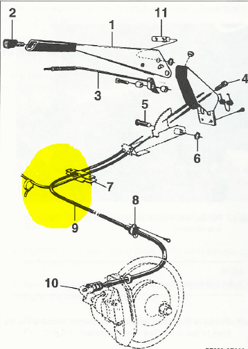

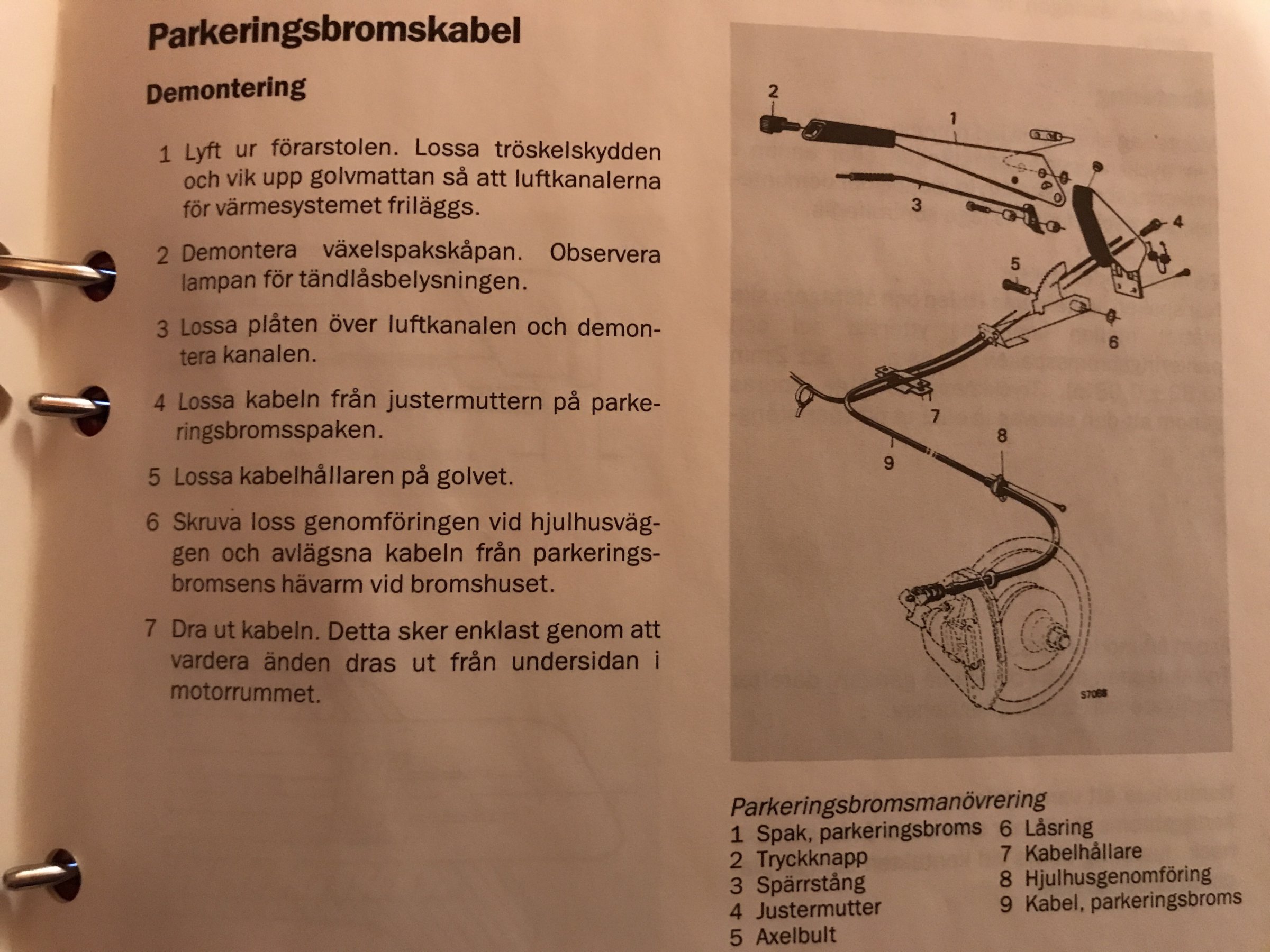

Ich bin aber der Meinung - ohne jetzt meinen Eisblauen zu besuchen - dass an der Seite eigentlich eine „Klappe“ ist um an die Schraubbolzen zu kommen.
Bearbeitet von Chrisbie

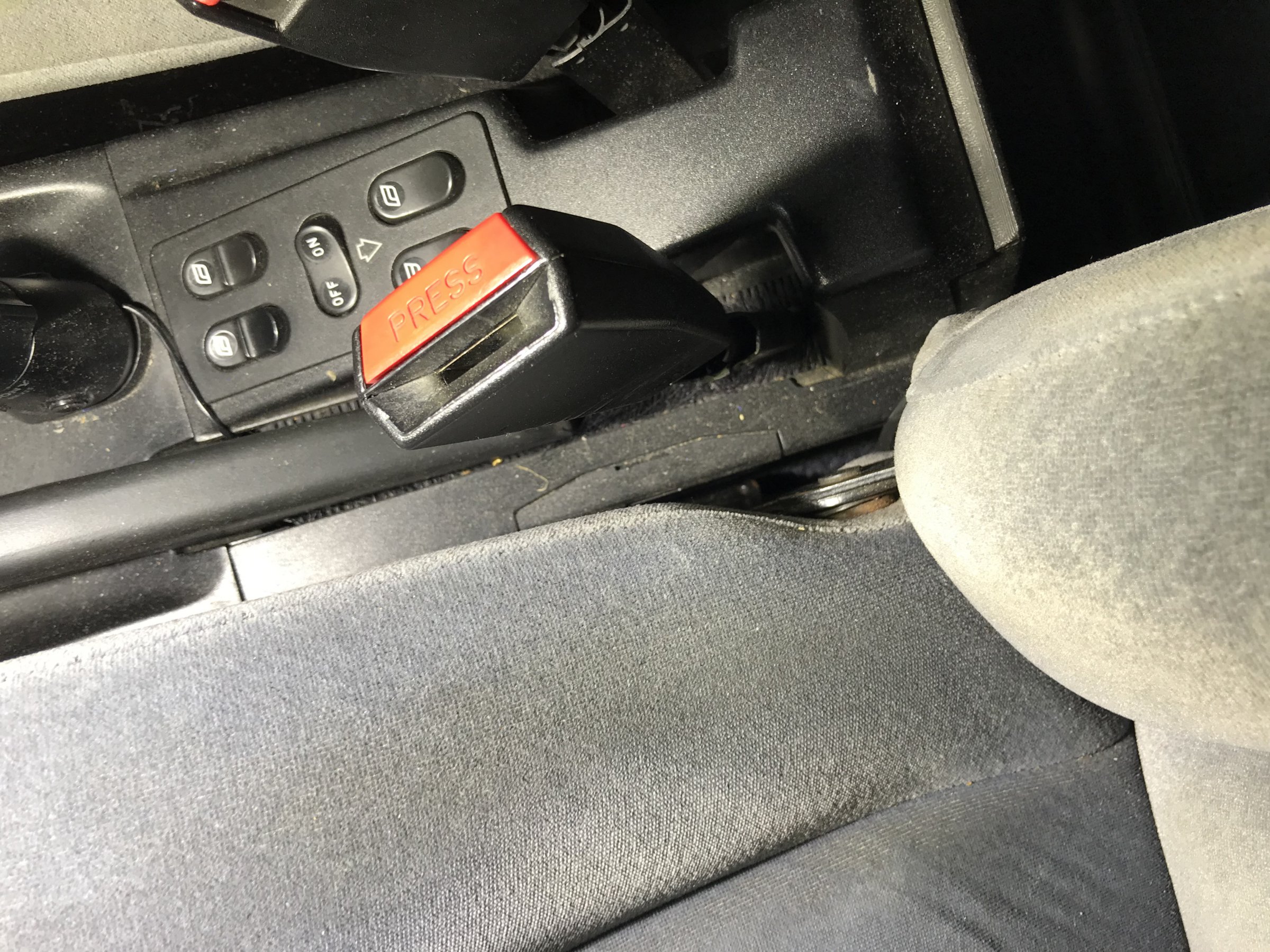

Fahrersitz ganz nach vorne, dann sieht man die Klappe. Durch die kommt man an das linke Seil.
Das rechte ist am besten mit einem Steckschlüssel erreichbar, wenn man den hinteren Aschenbecher herausnimmt.
Yepp da ist die Klappe

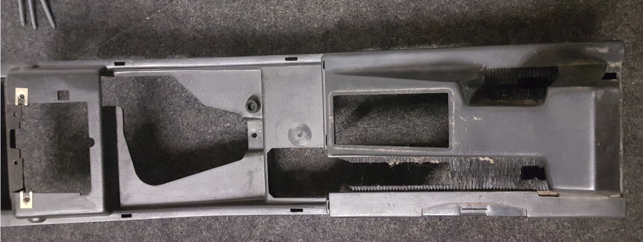

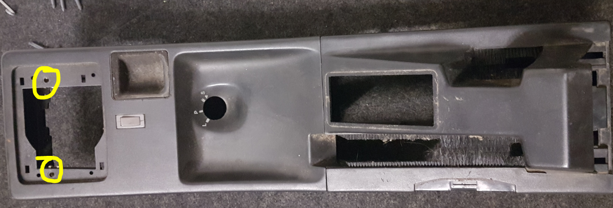

Da du auch keine Mittelkonsole hast, ist die Verkleidung auch schnell ausgebaut, bei der Gelegenheit kann man noch Schalthebelfeder testen:smile:
Schalthebelmanschette demontieren und Oberteilverkleidung losschrauben, Stecker abziehen:
Unterteil abschrauben und alles liegt blank
