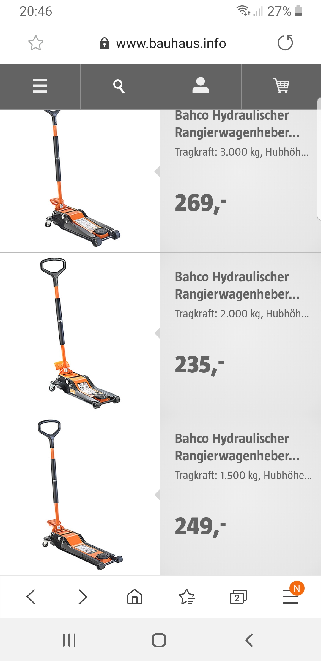

April 29, 20205 j Ich kann Dir Bahco empfehlen, das sind super Heber, vor allem die flache Bauweise, man kommt überall drunter. Die haben auch ordentlich Hub. Gibts auch bei Bauhaus zum angucken: https://www.bauhaus.info/wagenheber/c/10002384?q=:brands:Bahco
April 29, 20205 j Autor Es gab hier schon einmal einen Heberthread: https://www.saab-cars.de/threads/hydr-wagenheber-fuer-die-tiefergelegten-in-der-gemeinde.37616/ Trotzdem bin ich ganz Ohr. Ah, danke. Ich wußte doch, daß irgendwo schonmal was war. Hat die Suche aber nicht ausgespuckt. Komisch. Kann von mir aus auch dort angehängt werden. Schaue da auch mal durch. Auf den ersten Blick aber ne Menge Links, die nicht mehr funktionieren (ebay von 2012 und so). Ich kann Dir Bahco empfehlen, das sind super Heber, vor allem die flache Bauweise, man kommt überall drunter. Die haben auch ordentlich Hub. Gibts auch bei Bauhaus zum angucken: https://www.bauhaus.info/wagenheber/c/10002384?q=:brands:Bahco [ATTACH]177796[/ATTACH] Gucke ich auch mal rein, danke.

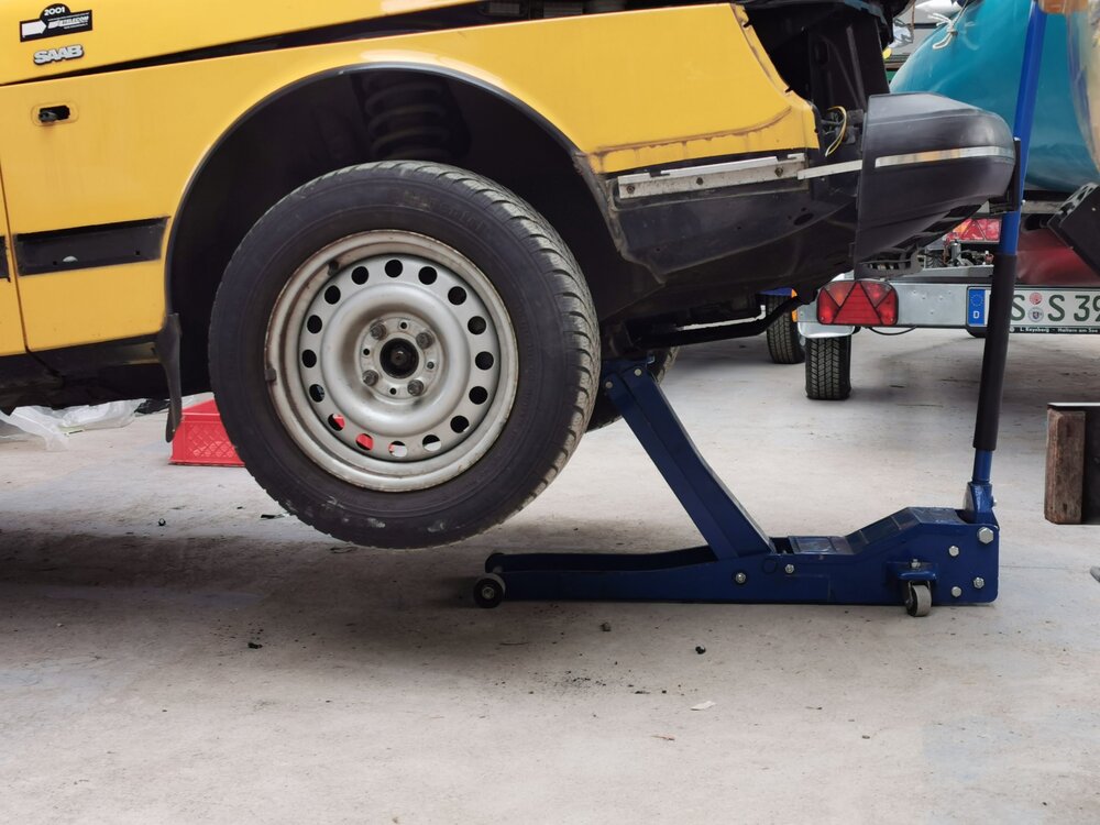

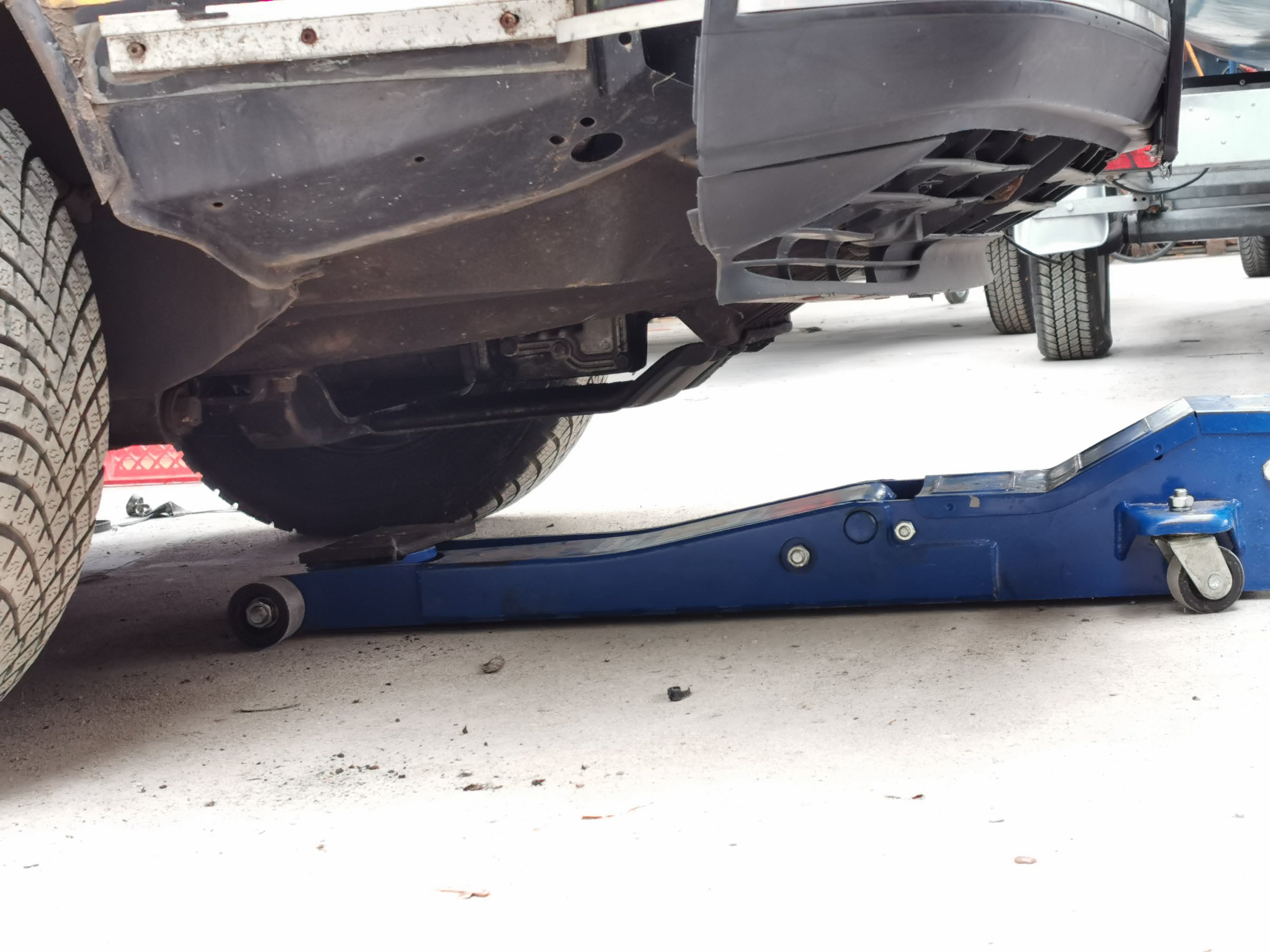

April 29, 20205 j Ich habe mir 2017 den zum damaligenZeitpunkt Flachsten Heber (63mm) mit dem längsten Arm gekauft. Von den Maßen perfekt für den 900: https://www.amazon.de/Kunzer-WK-1020-Hydraulischer-Rangierwagenheber/dp/B00B28CQWE (Aber nicht zu diesem Preis ) Sowohl vorne mittig unter die Traverse als auch hinten unter der Versteifung kommt der locker dran. Auch bei einem 16s mit Plattfuß war das kein Problem. Soweit toll, aber: Das Teil ist viel zu massiv, rangieren allein des Hebers in der Halle eine Zumutung. Stahl dicken von gefühlt 1cm, aber Rollen ohne Kugellager. Ich würde mir den aus diesem Grund nicht mehr kaufen. Bearbeitet April 29, 20205 j von saabista

Mai 4, 20205 j Ich habe mir 2017 den zum damaligenZeitpunkt Flachsten Heber (63mm) mit dem längsten Arm gekauft. Von den Maßen perfekt für den 900. (...) Sowohl vorne mittig unter die Traverse als auch hinten unter der Versteifung kommt der locker dran. Auch bei einem 16s mit Plattfuß war das kein Problem (...) Hier der Kunzer WK1020F im Einsatz. Gut zu erkennen wie tief er unter den 900 reicht.

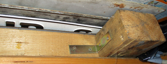

Mai 5, 20205 j Mitglied Für den 900II hinten hatte ich mir in meiner Vor-Hebebühnen-Zeit mal einen entsprechenden Hebebalken gebastelt, dessen senkrechte Kanthölzer beidseits unter die Längsträger kommen.
