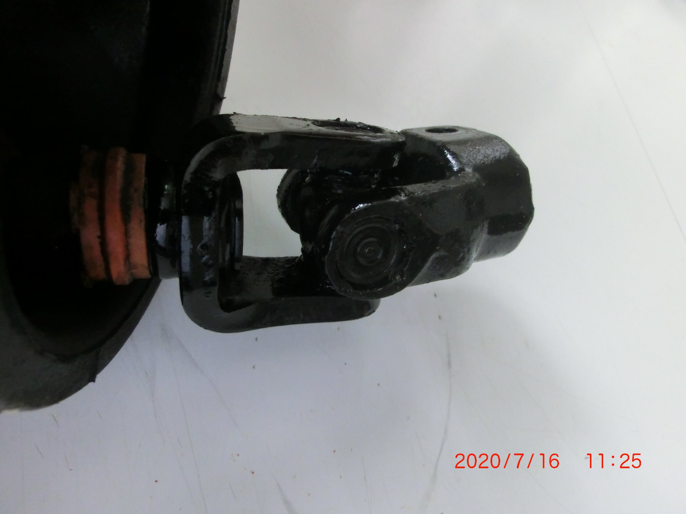

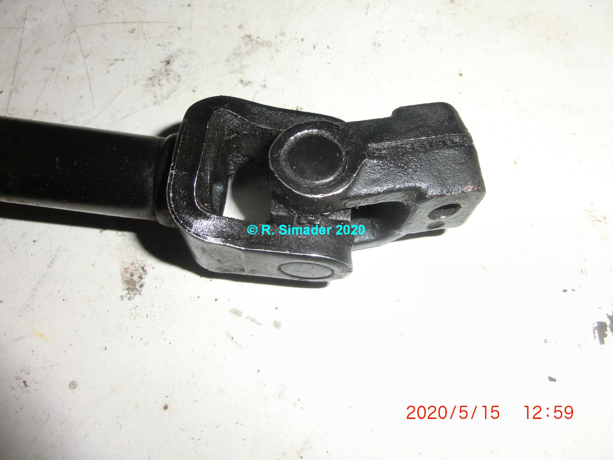

Bei einer meiner Zwischenwellen war das untere Kreuzgelenk, das ans Lenkgetriebe geht, schwergängig, es gibt zwar das Teil neu für 315€ aber das ist doch recht heftig. Ich habe etwas länger gesucht und einen Lieferanten gefunden der mir dieses ausgetauscht hat. Kam gestern zurück, hier die Bilder davon, ist jetzt halt ein Standardkreuzgelenk, aber es wird seine Aufgabe erfüllen. Hat inklusive hinschicken knapp 90€ gekostet und wird im CV eingebaut wenn ich das Armaturenbrett tausche und mich um die Elektrik kümmere, da ist dann sowieso alles weg und ich komme da gut dran. Außerdem wieder ein Teil vom Schrott gerettet.:biggrin:

Das sieht gut aus. Wer ist denn der Anbieter?? Ich suche schon länger einen Betrieb der auch kleinere Kreuzgelenke renoviert. Ein Schutz gegen Staub ist an der Stelle sicherlich eine gute Idee.

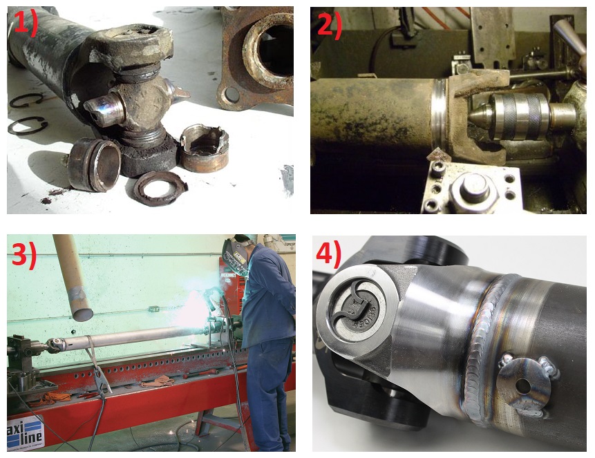

VIP Auto Serwis
Regeneracja Wałów Napędowych
05-092 Łomianki
Kolejowa 89, Polska
+48 660 995 944
+48 602 133 145
www.driveshaft24.eu
Mail: regeneracjawalow@wp.pl
Ich hatte auch Kontakt mit einem deutschen Betrieb, die haben die Reparatur aber aus Haftungsgründen abgelehnt. Es könnte ja zu einem Unfall kommen und die Ursache wäre eine blockierte Lenkung, dann wären sie schuld. Meine Frage: Und wenn es ein Kreuzgelenk in einer Antriebswelle zerlegt und dadurch ein Unfall passiert? Wer haftet dann?

Super, was mir aber nicht ganz klar ist: Was haben die konkret ausgetauscht? Das Kreuzgelenk der unteren Seite zum Lenkgetriebe hat ja eine Wellenverzahnung. Die muss ja exakt gleich sein. Haben die nur die Kreuzgelenklager/Zapfen getauscht? Nach oben hin, ist es mit dem Deformationselement verschweißt. Weiter oben kommt, wenn es die verschiebbare Variante ist, diese Sechskantwelle, die in die Sechskantschiebemuffe des oberen Kreuzgelenks eingesteckt ist. Oder es ist dort direkt mit dem oberen Kreuzgelenk verschweißt.
Das wird neu gebuchst oder durch ein gleiches, neues Gelenk ersetzt.
Bearbeitet von Meki
Deine Abbildungen zeigen ein völlig anderes Teil (Kardanwelle?), als das um das es hier geht. Robert spricht ja vom Austausch des gesamten unteren Kreuzgelenks in der Lenksäule. Nochmal: Wird das Gelenkteil mit der Innenverzahnung ebenfalls ersetzt oder nehmen die das alte her? Ich nehme auch an, dass die das alte hernehmen und nur neu buchsen. Vielleicht kann ja Robert was dazu sagen.
Es wurde nur der Innenstern mit den Nadellagern ausgetauscht. Wo sollten denn die Anschlußteile denn herkommen?

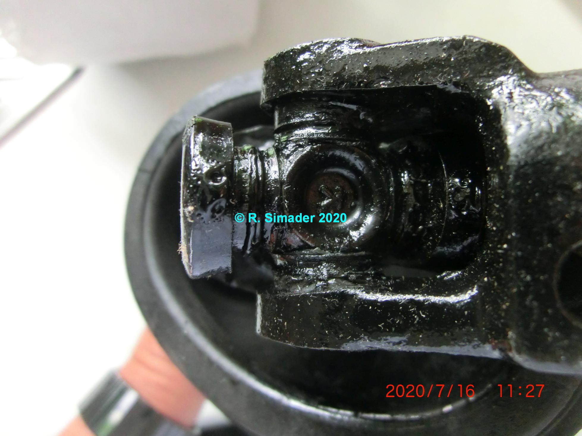

Seltsamerweise ist das Kreuzgelenk im Wartungsplan nicht aufgeführt. Bei meinem AMI war es anfangs schwergängig, mit Ferex habe ich es gängig gemacht und anschließend mit Shimano-Lagerfett abgeschmiert. War die letzten Monate auch bei Minusgraden unauffällig. Das gleiche mache ich jetzt auch beim Sedan, sollte man bei über 30jährigen ins Serviceprogramm hinzufügen

Nur für mich (Laie :rolleyes:) zum Verständnis. Ist mit dem Kreuzgelenk das Gelenk gemeint, das im Motorraum kurz nach der Spritzwand gaaaaz unten auf dem Lenkgetriebe sitzt?
Falls das stimmen sollte. Wie kommt man da dran? Von unten? Von oben ist kaum ein drankommen oder? Meiner hat Klima und da ist wohl u.A. der Kompressor im Weg.
Über den Fahrer-Fußraum. Wo die Lenksäule durch die Spritzwand führt, das Gummi rausnehmen. Dann präsentiert es sich für alle weiteren Handlungen :smile:

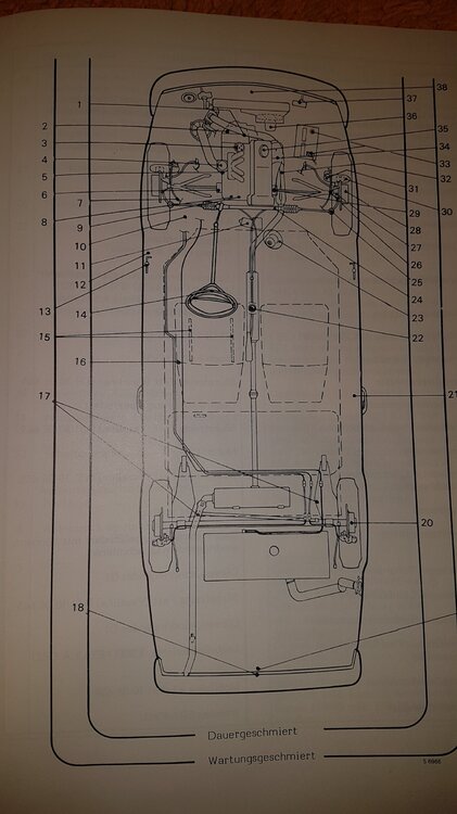

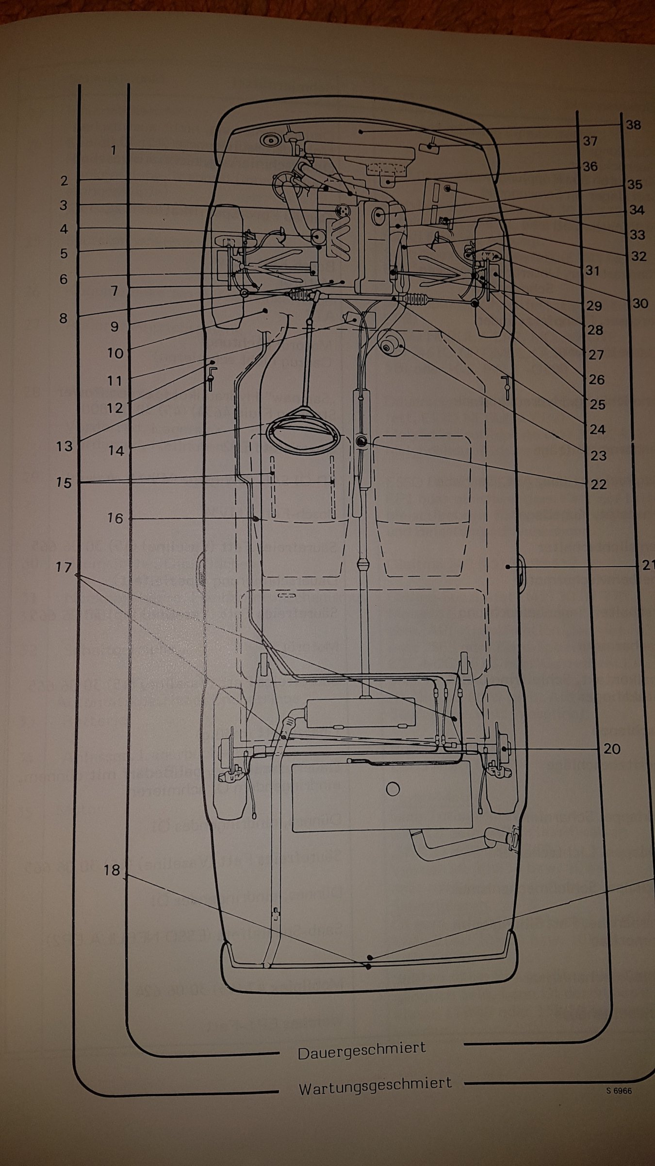

[mention=12147]Joschy[/mention]:
Aus welchem Manual stammt die Abbildung mit den Schmier- und ÖlungspunktenP?
