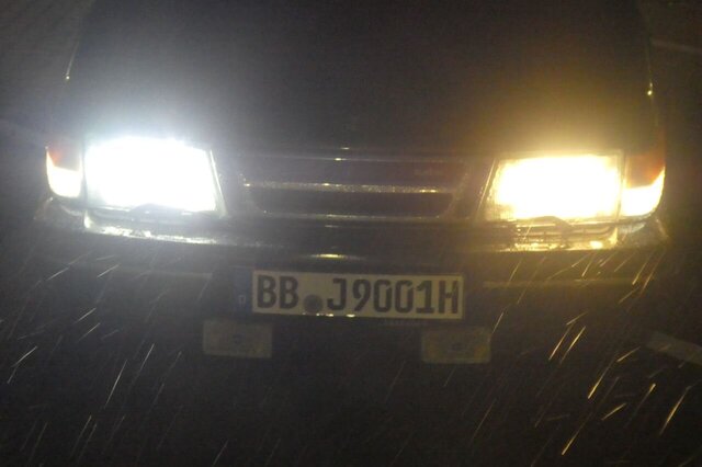

Wo bei das Argument mit "zeitgenössisch" nun durch die anderen Farbtemperaturen hinfällig geworden ist.
Ich glaube kaum das einem Durchschnittsprüfer auffällt, das das Leuchtmittel eine andere Technologie hat, wenn die "Lichtfarbe" gleich ist.
Doch. Weil sich das Warmweiß einer Glühlampe deutlich vom 'warmweiß' einer Led unterscheidet.
vor 1 Stunde, Urbaner hat gesagt:
Jein, spätestens beim Testen des Fernlichts sollte ihm dies auffallen. Das „umschalten“ ist schon definitiv anders als bei einer normalen Halogenlampe.
Frage ist halt, wie geht der Prüfer damit um?? Wie bei vielen Fragen zum Thema Abnahme, siehe die Eintragung der 16“ auf dem 900…bei mir gänzlich ohne Papiere ohne Probleme..aber das ist ein anderes Thema!
Bei der letzten HU gab es wegen der LEDs keine Probleme, auch das „H“ wurde nicht aberkannt.
In dem einige Beiträge weiter oben verlinkten DEKRA-Artikel ist es ja auch beschrieben.
Austausch Leuchtmittel in einem Scheinwerfer mit Originaloptik ist ok (wenn zugelassen). Ein kompletter moderner Scheinwerfer ist nicht ok, für das „H“.
Wenn der Wagen irgendwo abgestellt ist stören die LEDs das zeitgenössische Erscheinungsbild auch nicht.
Dass hier viele auch tagsüber mit „Licht an“ herumfahren liegt, wo die Lichtfarbe vielleicht auffallen kann, liegt ja auch mehr an der besonderen schwedischen Schaltung, und ist nicht oldtimertypisch.
