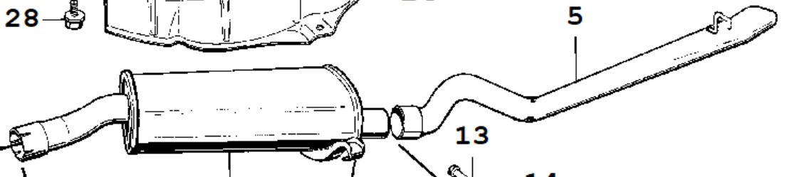

T16:
16i:
Davor haben beide nur Kat und Rohr, bei Kat-Versionen nie einen Schalldämpfer.

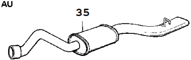

Im EPC habe ich gerade noch gesehen, dass es ausschließlich für "AU" auch beim T16 noch einen ESD gab:
Nun weiß ich auch gerade nicht, ob "AU" im EPC Ö oder DownUnder meint.
Falls ersteres, müßte ja einer der dortigen Kollegen etwas dazu sagen können.

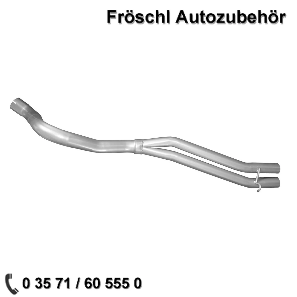

Endschalldämpfer gegen einen Splittopf tauschen (Simons) das verändert die Auslassfrequenz.

...was spricht gegen Simons ? wenn 62,5mm auf zwei 50mm aufgeteilt werden, verändert das die tiefsonore Frequenz.
Bei meinem hat schon das doppelte Endstück eine Veränderung im Soundbild gebracht.
Am 2.10.2025 um 15:20, Red arrow 900 hat gesagt:
Wie willst Du 2x 50mm Rohr über die Hinterachse bringen?
Sitzt das Y-Stück dabei nicht erst hinter der Achse?
Am 2.10.2025 um 16:53, René hat gesagt:
So ist es zumindest bei dem 2-Rohr Endrohr, was von Saab damals als Zubehör verkauft wurde. Hatte ich auf meinem ersten in den 80er Jahren, ziemlich laut.
Bearbeitet von nitromethan
Ja, hatte ich auch mal drunter und ist inzwischen nicht teurer geworden.

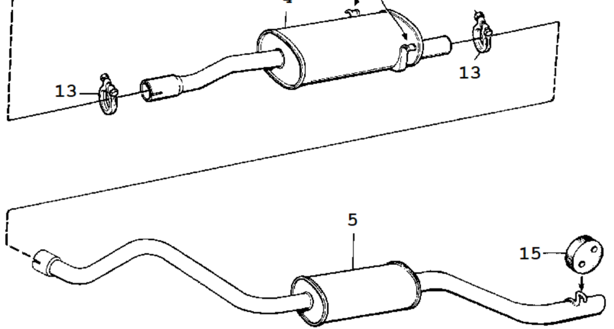

Nun aber zur Lösung, die bei deinem Fahrzeug Baujahr-bedingt etwas Arbeit bedeutet, denn es fehlen bereits die Halterungen der alten Abgasanlage, wie sie bis 1983 verbaut wurde (die alten Halter blieben aber bis 1990(?) erhalten). Diese Anlage mit dem parallel zur Hinterachse liegenden Topf und einem etwas dünneren Endrohr war deutlich leiser als all das was heute verfügbar ist. Dazu müssen aber zwei Halter an ehemaliger Stelle verschraubt, bzw. angeschweißt werden, damit der alte Topf wieder aufgehängt werden kann. Auch braucht das Endrohr eine kleine Wärmebehandlung mit anschließender Krafteinwirkung (nach der Hinterachs-Überquerung) damit es dann etwas schräg zur Öffnung in der Heckstoßstange und der weiter außen liegenden Halterung verläuft. Was hier nach übler Bastelarbeit klingt, war recht schnell erledigt und der "alte" Topf hängt an originaler Stelle und verrichtet deutlich leiser seinen dämmenden Job. Die alte Anlage ist zwar nicht ganz so strömungsoptimal wie die neuere, was aber für einen Softturbo, der selten mit Dauervollgas über die Bahn getrieben wird, kein Problem sein sollte. Wenn der bisherige Look erhalten bleiben soll, könnte man auch das letzte Stück des bisherigen Endrohrs (dürfte das ovale Endstück sein) mitsamt Halter absägen und auf das neue etwas dünnere Rohr schweißen, dann sieht es von hinten völlig original aus.
Zum Hintergrund: Die meisten, wenn nicht alle heute verfügbaren Nachfertigungen der originalen Hauptschalldämpfer sind keine Resonanz-Dämpfer mit mehreren Kammern mehr, sondern Absorbtionsdämpfer mit einem gelochten durchgängigen Rohr mit ordentlich Dämmwolle im Topf. Das ist billiger, weil weniger aufwendig aufgebaut und auch günstiger im Materialaufwand. Vielleicht hat sich hier ja mal jemand die Mühe gemacht und recherchiert, ob es heute noch einen Hersteller gibt, der einen neueren Turbo-Auspuff mit mehreren Kammern herstellt. Bauartbedingt ist der alte Topf, der parallel zur Hinterachse verläuft und mittig angeströmt wird immer ein Resonanzdämpfer.
Ich fahre derzeit einen 82er Turbo (der noch nicht die Halterungen für den neueren diagonal verbauten Topf hat) mit Schalldämpfer parallel zur Achse (als Nachfertigung von Walker(?) und ohne Vorschalldämpfer, damit er wenigstens ein bisschen klingt... er ist aber trotzdem sehr leise!
Das könnte also eine Lösung sein, die zumindest auf Original-Teile zurückgreift und keinem TÜV-Prüfer übel aufstoßen dürfte. Eine gute Werkstatt sollte das hinbekommen.
Und jetzt bitte kein Wehklagen, dass das ja nicht zum Baujahr passt und nicht original sei... Ja, ist mir klar, hilft aber ;-)
