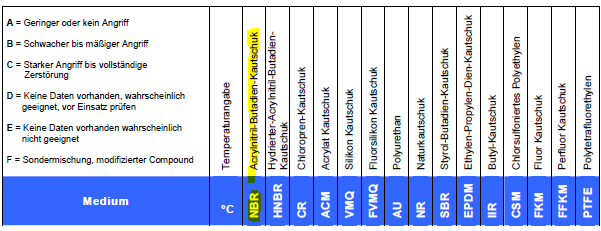

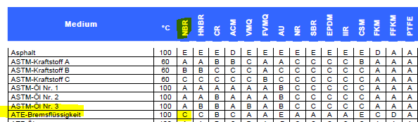

Diesen Katalog habe ich auch schon studiert, allerdings ist das Material NBR (ECO ist kein geläufiger Begriff) der Membran nicht medienbeständig. Bitte bei der Anfrage explizit darauf hinweisen.

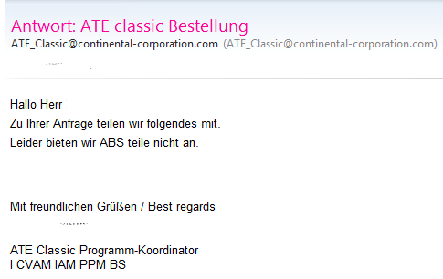

Anbei die Antwort von ATE-Classics,
was anderes hatte ich nicht erwartet, nebenbei stimmte noch nicht einmal mein Name:biggrin::frown:, ich hatte explizit wegen der Druckspeicher angefragt!
Empathieloses Sachbearbeitergeschreibsel eben:

[mention=12147]Joschy[/mention] Du hast wenigstens überhaupt eine Antwort erhalten. Ich nicht mal das...

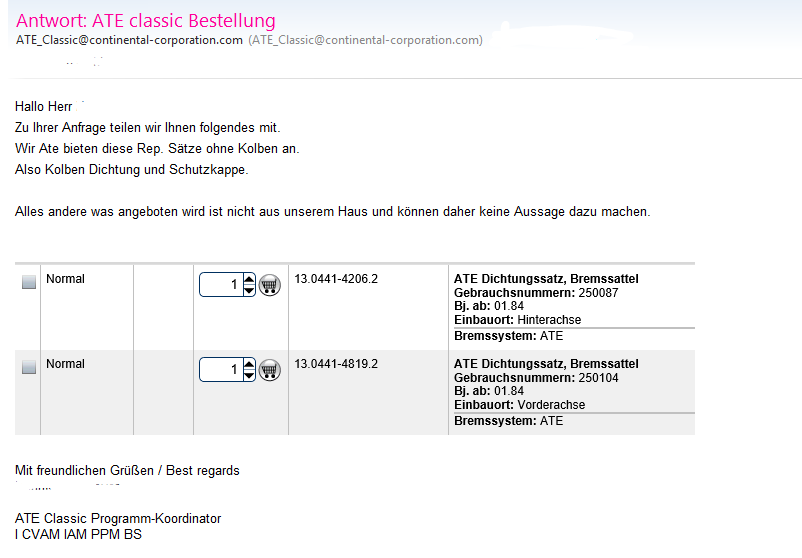

Ich habe jetzt sogar noch die richtige Antwort erhalten, die aber noch lächerlicher ist:
Könnte man auch mit KI abwickeln:mad::redface::rolleyes:
ATE bietet gar keine ABS-Teile an:eek:
Man müßte einen Techniker dieser Firma kennen, der zumindest rausfinden kann, wer die Teile einst angefertigt hat. So schwer kann das nicht sein, alte Unterlagen zu sichten.
