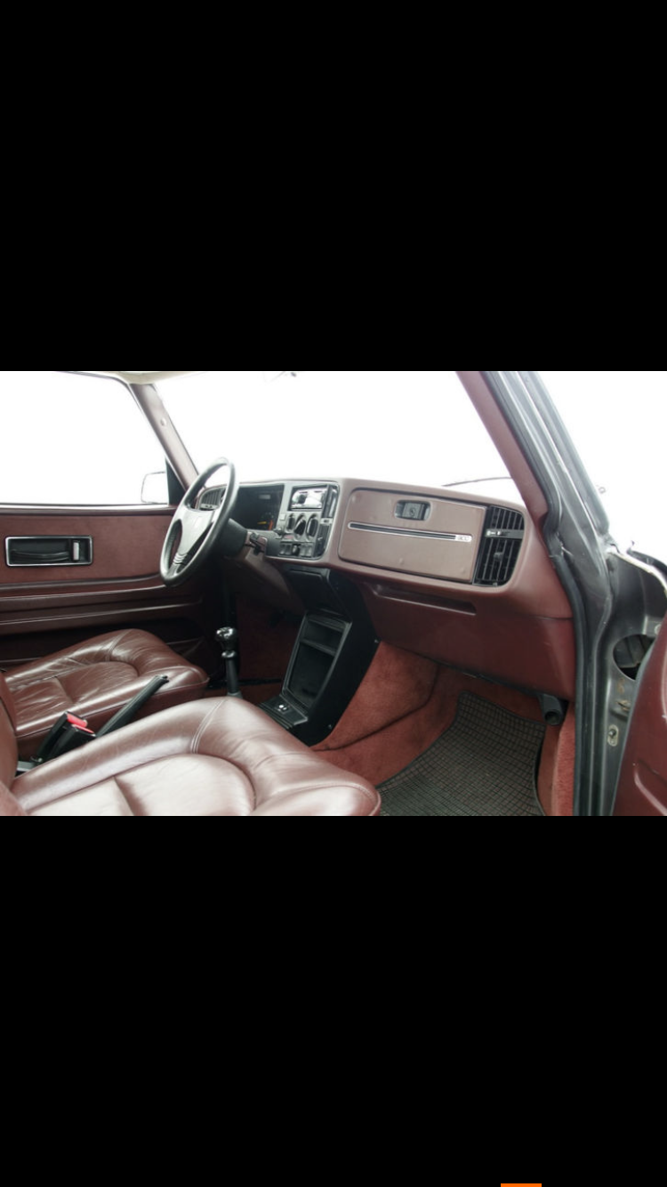

ich habe eine Angebot für einen SAAB 900 Turbo von 1989 mit dem H Motor und Turbo mit Intercooler bekommen. Der Preis ist interessant und das Auto sieht soweit gut aus, Odoardograu außen mit Aeroplanken und rotem Lederinterieur. Das Dash hat ein paar Risse und das Lederlenkrad muss neu bezogen werden, aber ansonsten ist er innen noch sehr ansehlich.

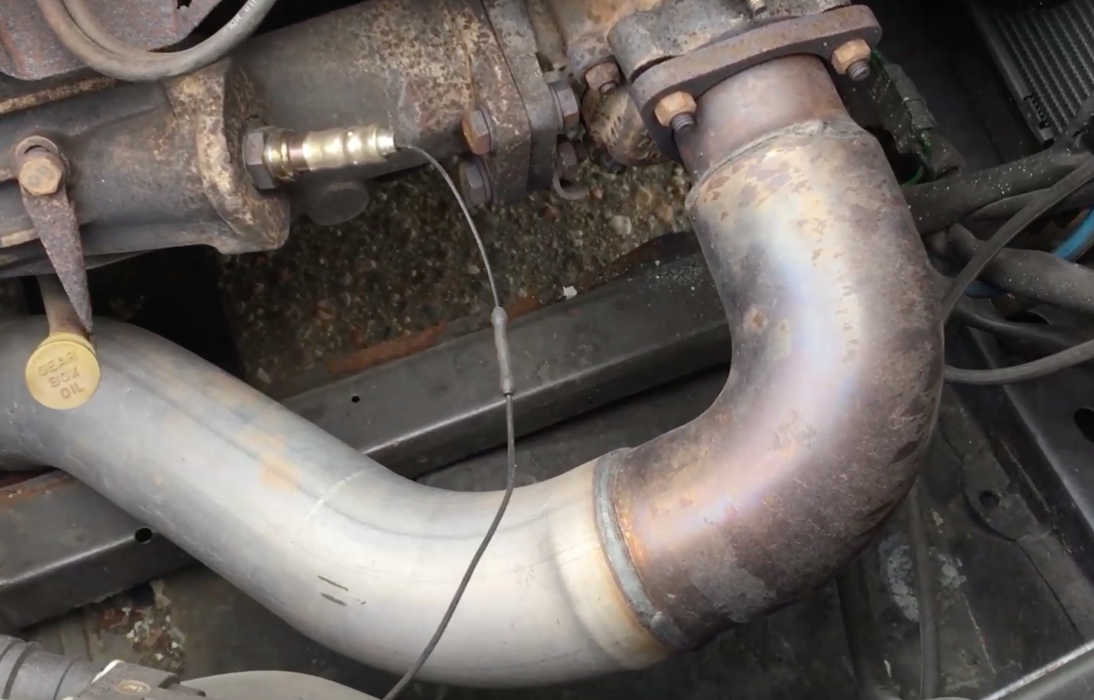

Ja, es ist ein Schwedenexport. Allerdings mit Klima. Ich finde das K-Jet Thema auch nicht als Nachteil, da sich doch noch einige Oldtimermenschen damit auskennen. Trotzdem wäre ich über Hinweise zu kompetenten Leuten im Norden sehr dankbar. An der Substanz des Autos ist viel gemacht worden, es gibt aber noch Baustellen. Was haltet ihr von dieser Krümmer/ Auspuffkombi? Original sieht das für mich nicht aus, die Nähte sind aber nicht so schlecht gemacht.

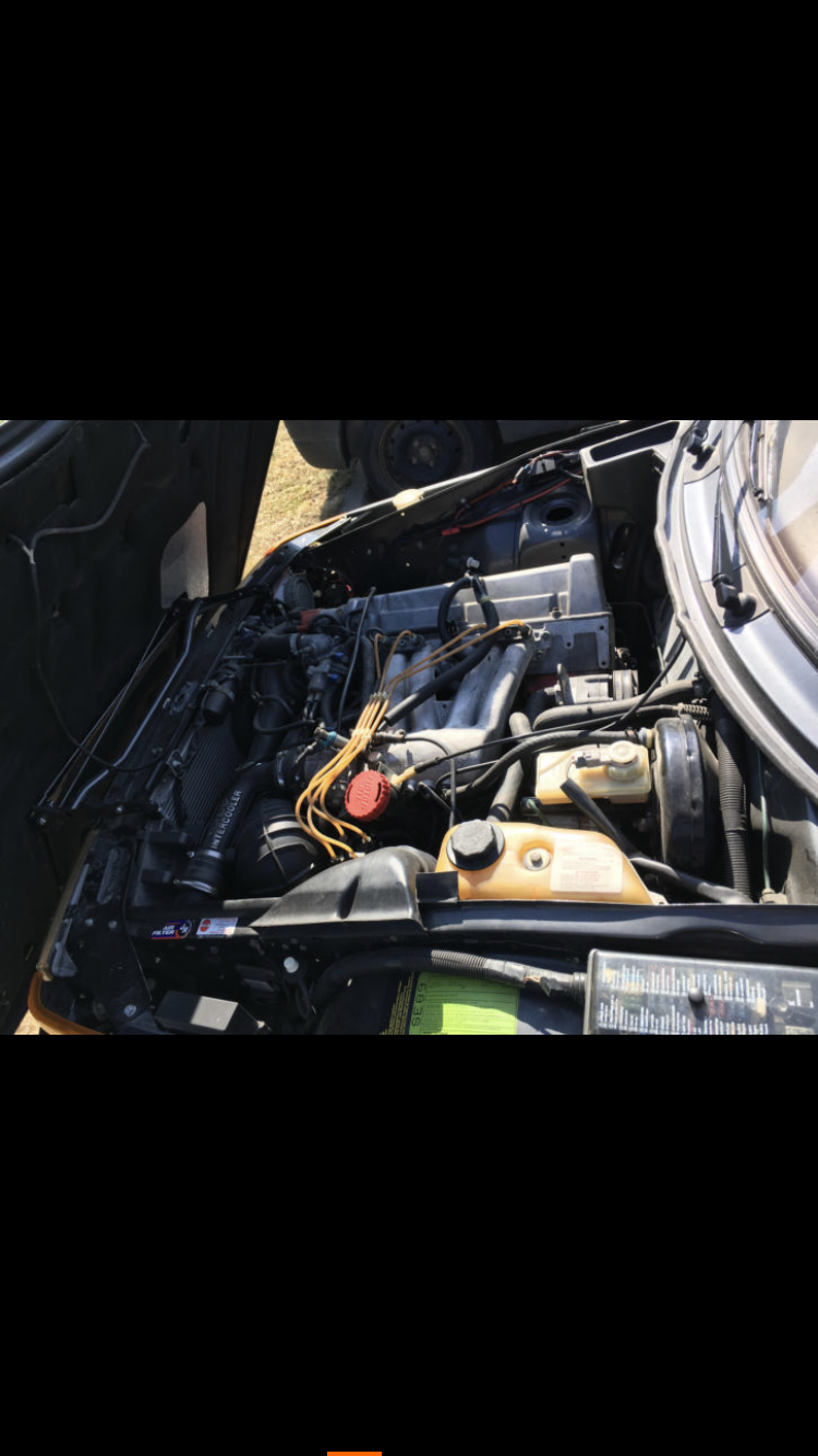

Ohh, wo ist denn da der Akku geblieben? In den Kofferraum gewandert?
Der passt da nicht mehr hin wegen dem Self-made Turboknie. Sieht für mich aus als wäre der Abgasstrag auf 3" umgebaut. Sieht aber nicht schlecht aus.

Als Tuningmaßnahme empfiehlt sich hier der Einbau des MHI Laders aus dem 16s, eine vernünftige Einstellung/Abstimmung und auf dem Prüfstand bringt der Wagen dann etwas über 170PS.
JT 3" inkl. Downpipe von JT.

Das Rohr finde ich übrigens gut gemacht, das sieht sauber gearbeitet aus.

Ps: der Wagen anbei ist auch so ein 89iger 8V Turbo Aero ... gleicher Krümmerbogen ... kein Klima

  • der Schutzgasschweißer hat eine sehr ruhige Hand. Ob eine Drehvorrichtung mit im Einsatz war? Nach WIG- Schweißung sieht es nicht aus. jedenfalls echt gut verarbeitet.
Ah, JT Downpipe, Danke für den Hinweis. Da wird wahrscheinlich für den TÜV ein Gutachten gebraucht, oder? Und noch eine weitere Frage: Bekomme ich für das Auto noch ein COC irgendwoher? Es gibt nur finnische Papiere... Und Ja, die Batterie ist in den Kofferraum gewandert. Ist aber auch gut gemacht.
Du kannst das Hosenrohr tauschen. Daran sollte der Kauf nicht scheitern. Papiere - ich habe einen Rechtslenker-Saab aus GB und einen Saab aus der CH in D gefahren ... deutscher Fahrzeugbrief war immer möglich
