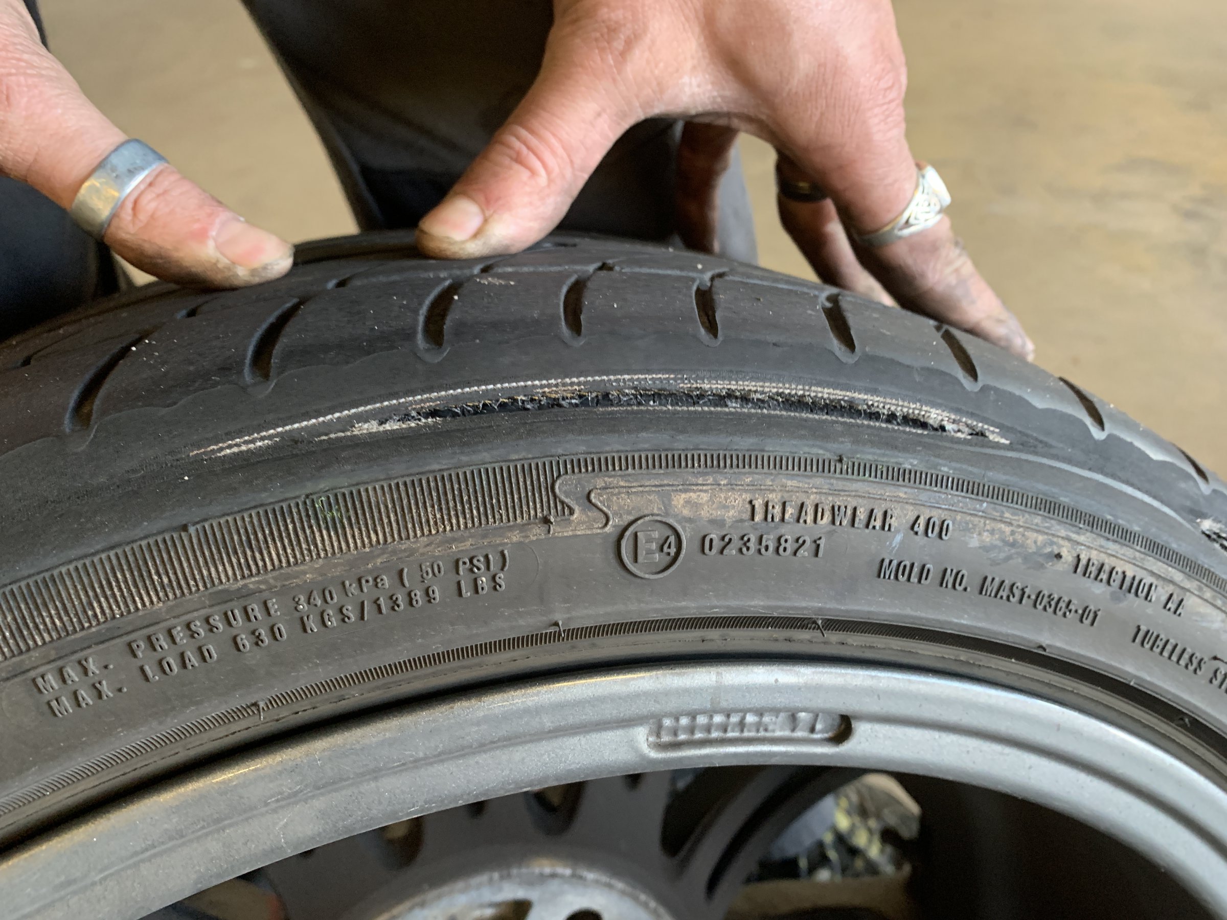

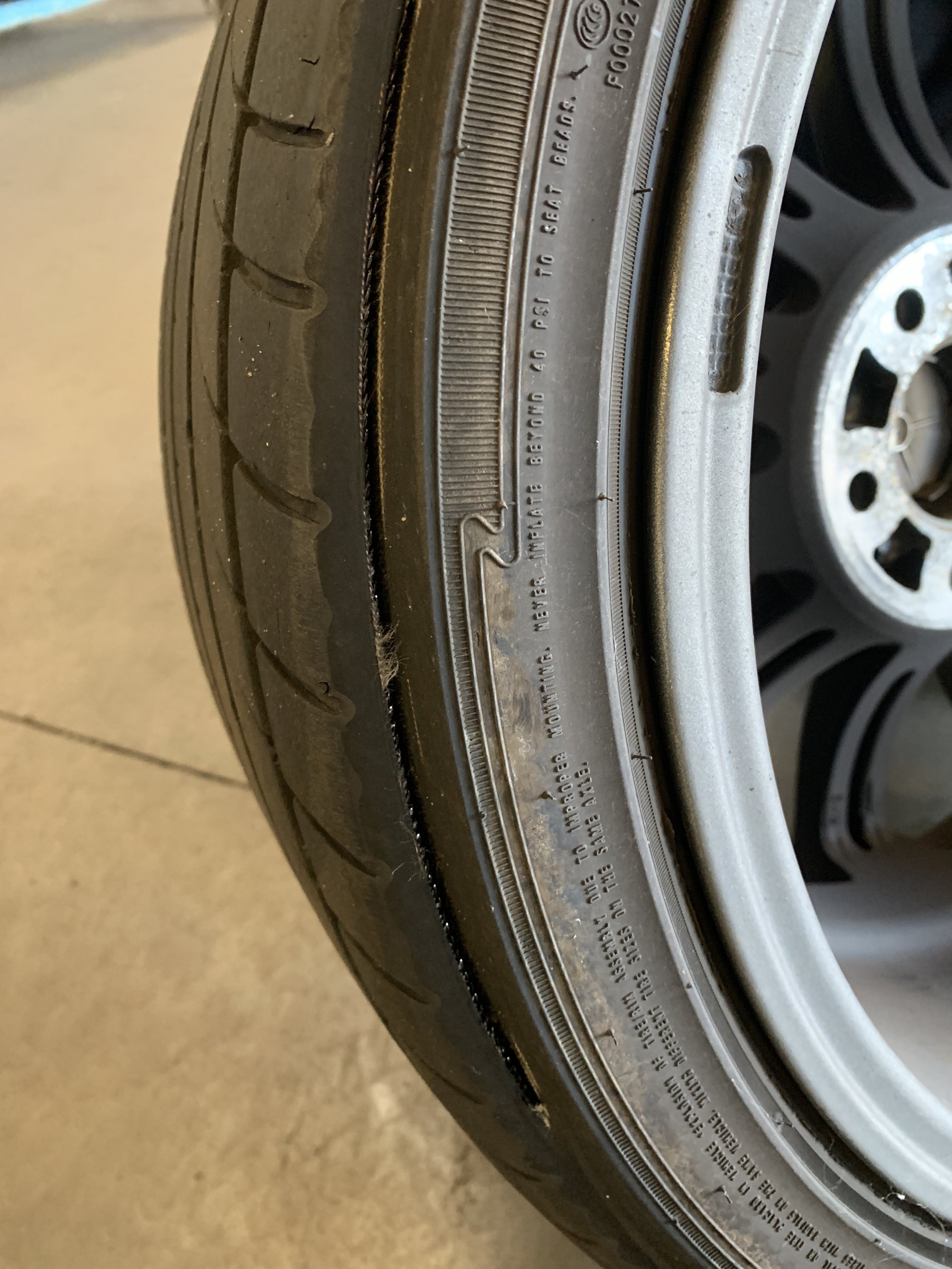

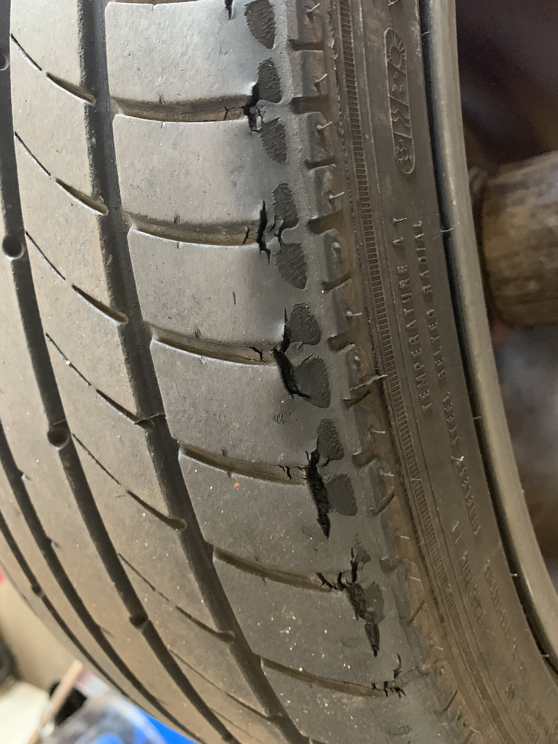

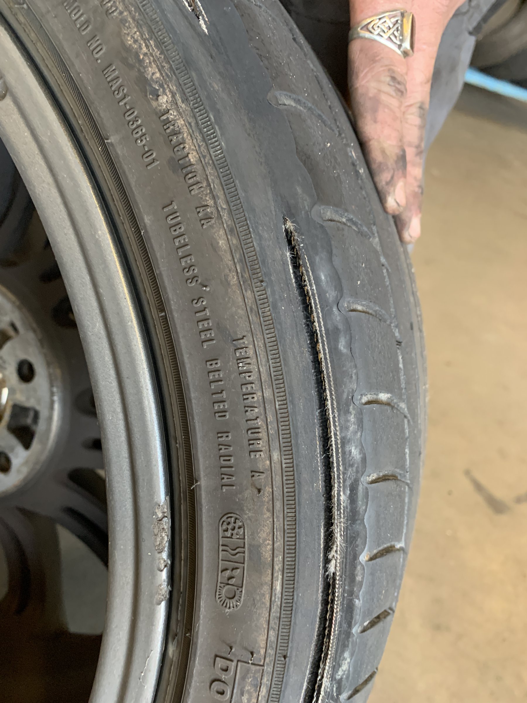

ich fühle mich gezwungen Euch ein paar Bilder meiner Reifen nach 30tkm zu zeigen. Bin schockiert.
Liefen zwar nicht auf dem 16s oder 9-5 Aero (sondern auf meinem schnellen 3er BMW) .... aber sowas hatte ich jetzt 2x an verschiedenen (schnell gefahrenen) Wagen (Volvo 850 T5 und E91 330d). Beide Male Billigreifen aus Asien. Das ist mir früher noch nie passiert. Schlimm.
Schäden auf der Reifeninnenseite - von außen nichts zu sehen. Ich hatte nur eine Unwucht bemerkt. Wird auch an dem BMW typischen negativen Sturz liegen ... weshalb u.a. die Wagen so klasse fahren ...
Beste Grüße
Olaf
PS: Spur war beide Male richtig eingestellt, KBA Nummer passte, Format richtig & .. nix schleift ....

Man kann den Reifen an den Hersteller oder Importeur schicken zur Überprüfung. Zumeist haben Reifenschäden allerdings Benutzerfehler wie zu niedrigen Luftdruch oder Bordsteinkontakte in der Vorgeschichte.

Nee, am Geld lag es nicht. Allerdings waren die Reifen beim Felgenkauf drauf und fast neu ... und etwas Neues wirft man nicht so schnell weg ... scheinbar ein Fehler.
Luftdruck ... immer perfekt. Fast nur Autobahn damit gefahren. Allerdings gerne schnell - A29, Ostfriesenspiess ... da geht das noch ganz gut.
Ist das nur an einem oder an allen vieren?
Die gezeigte Felge sieht ja nicht mehr so toll aus, da gab es definitiv schon mehrfach Bordsteinkontakt.

Wird auch an dem BMW typischen negativen Sturz liegen ... .
Was dann auch etliche, insb. tiefer liegende 9-5er auch betrifft.
Ja, das mit dem RDKS hat schon seinen Sinn. Insb. auch am Hänger wenn man nicht nur ein paar Meter zum Müllplatz fährt. Mir ist am 902 ein Hinterreifen innen aufgebrannt (zu wenig Luftdruck, Erhitzung Seitgenwand, innen keine Kühlung durch Fahrtwind, dann fängt der innen an zu brennen). Der war fast ringsrum undicht. Aber bei Fahrt auf einer halbwegs geraden Autobahn bei erlaubten 120 habe ich im Cabrio das nur bemerkt, weil ich das Radio wegen Werbung leise gemacht hatte. Bei 120 war sonst nichts zu merken, nur ein leichtes Grummeln. Die Fliehkräfte halten den Reifen da noch gut in Form. Erst auf dem Standstreifen wurde s ungemütlich.
War ein Michelin und ich muss mir auf der BAB einen Defekt eingefangen haben, zu Hause war der noch OK. Mir Überwachung wäre das vermutlich rechtzeitig aufgefallen. Und eine schnelle Lenkbewegung wäre so vermutlich gut schief gelaufen.
Mir ist beim kompletten Rädertausch an dem 9-3 I Cabrio gleich links vorne ein optisch noch guter Reifen mit einem 10cm langen Schlitz an der Innenflanke aufgefallen: Räder wurden wegen Stillegung im Winter sonst nie gewechselt; Ursache war offenbar ein geschotterterAlmwegim Zillertal vom Vorjahr.
Also gelegentlich auch mal die Innenflankenchecken!

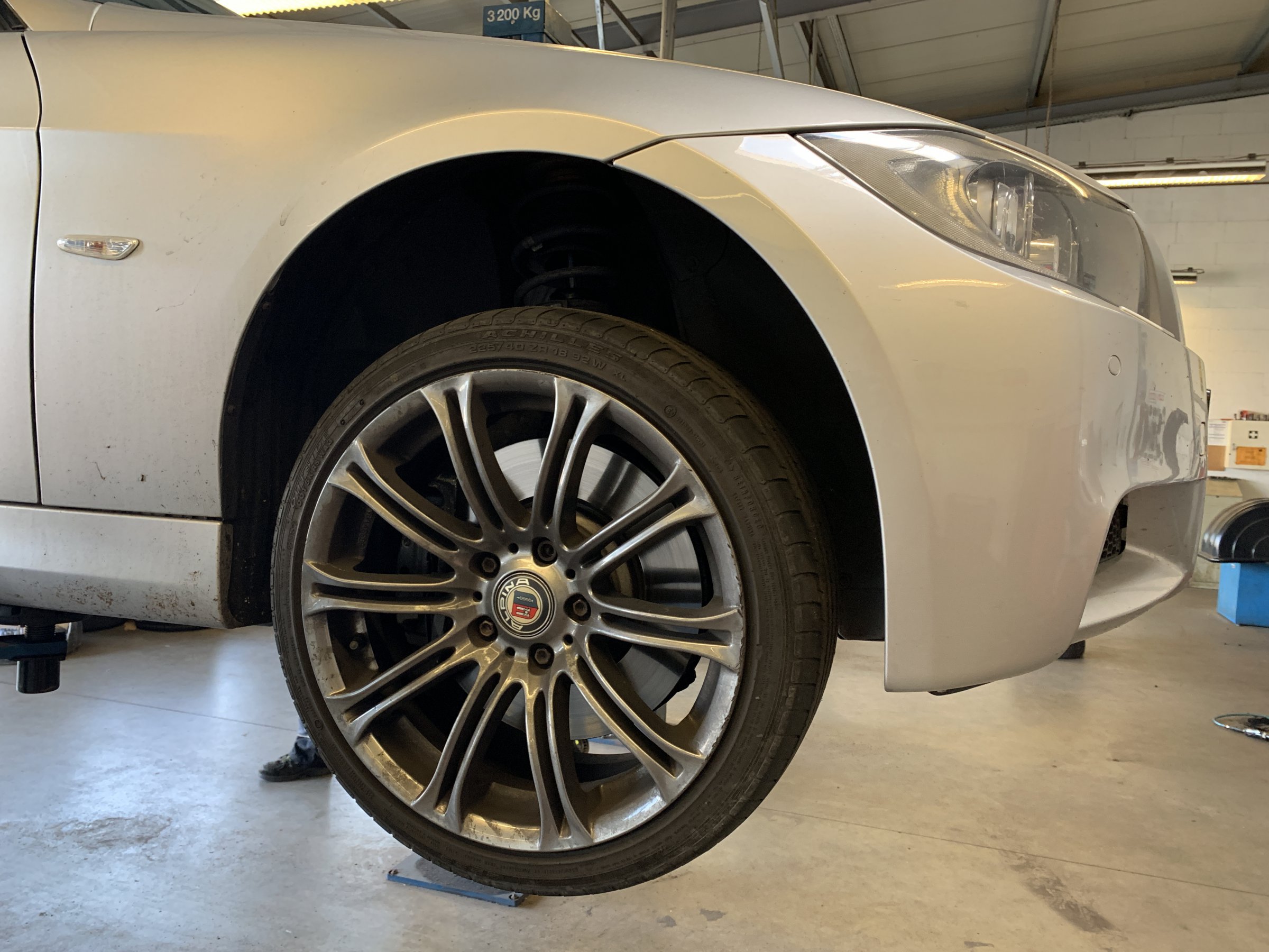

Kannst Du evtl. noch den Hersteller und die Dimension nennen - ich kann das auf den Fotos nicht erkennen.
Achilles, 225/40 ZR 18 92W XL
Wie war das noch mit der Achillesferse?
92er Traglastindex reicht dem 3er wirklich?

Dem Dreier schon - wenn es allerdings wirklich ein Alpina (B3) sein sollte, dann nicht.
