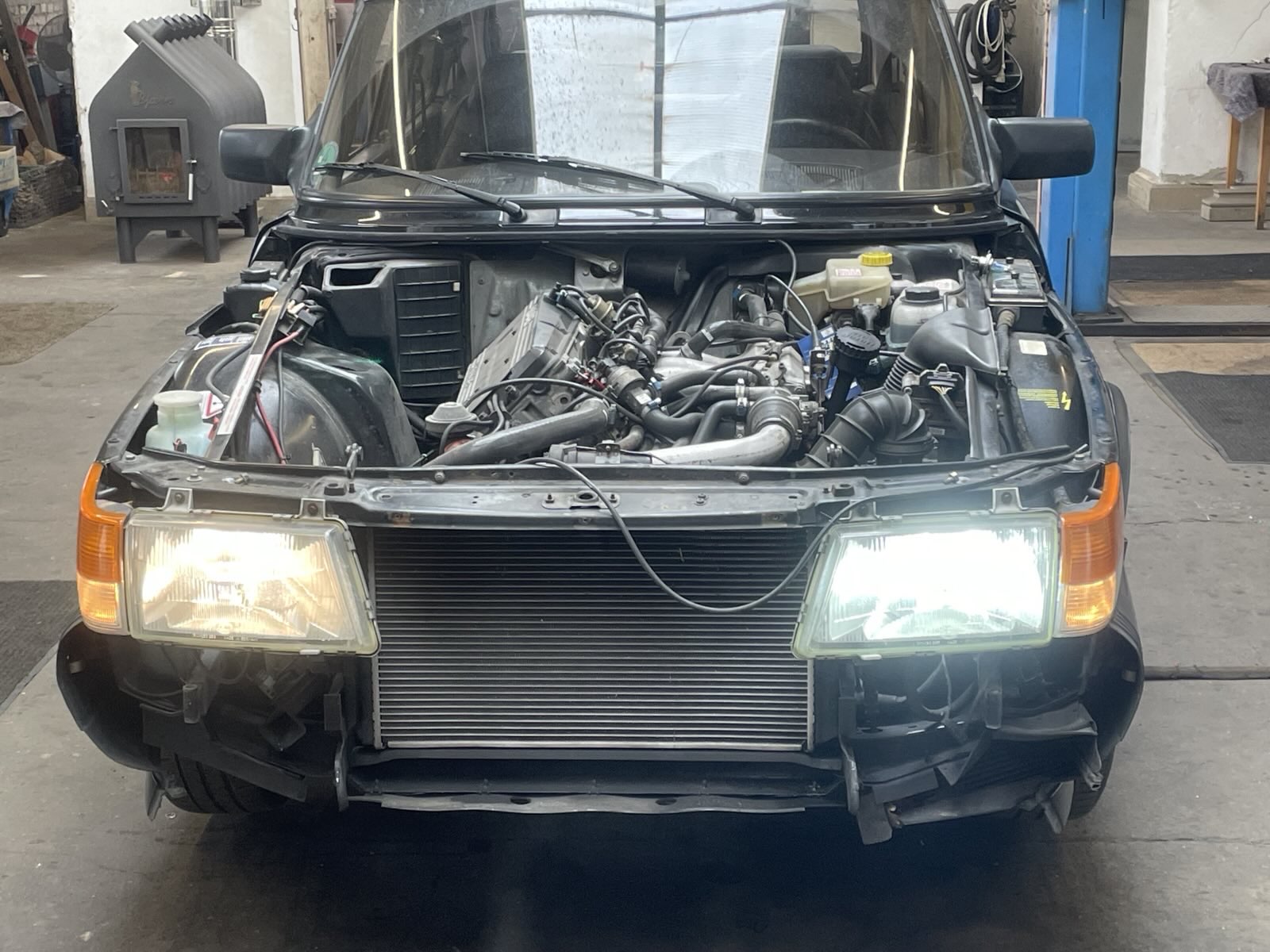

Wie auch immer, so sieht jedenfalls der
Vergleich zwischen konventionellen Osram Nightbreaker H4 und Osram Nightbreaker H4 LED
in Saab 900 Originalscheinwerfern aus:

Da müsste man jetzt noch die Standlichter tauschen, damit das optisch erträglicher wird.

Und wie sieht die hell/dunkel-Grenze im Vergleich aus? Und was erzählt dir der Prüfer bei der HU?
Die gibt es aber nicht als LED mit Zulassung.
