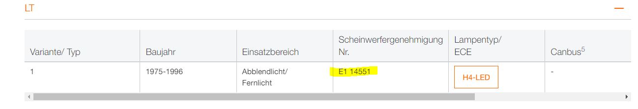

Naja, vielleicht hat der LT ja auch die gleichen Scheinwerfer wie ein bereits frei gegebenes Modell? Dann ist das nur eine Formsache.
Genau das scheint der Fall.
Wie auch oben bei den alten Engländern.
Darin wird dann wohl auch die erwähnte Hilfe aus der Fangemeinde bestanden haben, mitzuteilen, dass es die Scheinwerfer-Nr. bereits bei einem anderen Typ gibt.

In dem von mir erwähnten Fall geht es um die eckigen Scheinwerfer vom LT, die von 1978-1996 (soweit ich weiß) ausschließlich im LT verbaut wurden. Die Zulassungszahlen dürften wieder eher mit denen vom 901 vergleichbar sein. Aber scheinbar hatte da jemand einfach Glück mit der richtigen Person gesprochen zu haben.. ich werde da bei Gelegenheit noch mal nachfragen und hilfreiche Infos an euch weitergeben.

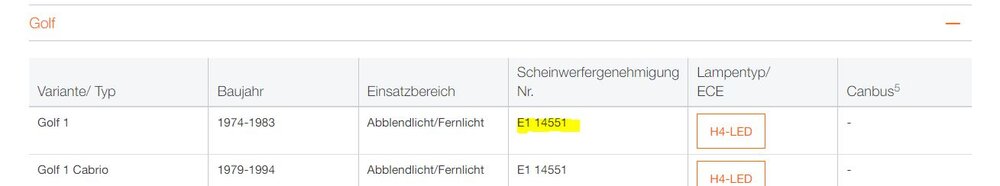

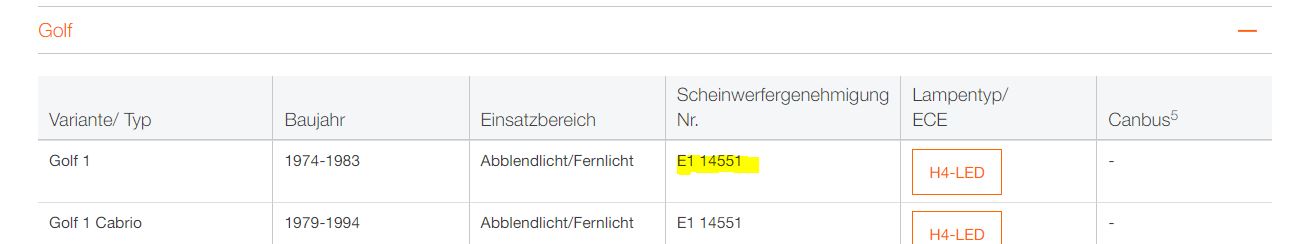

Hm, das würde in Verbindung mit der in #82 zitierten Tabelle bedeuten, dass verschiedene Scheinwerfer die gleiche Nummer zugeordnet erhalten würden - denn Golf 1 mit eckigen Scheinwerfern kenne ich nicht...
Nein, die relevante Typnummer ist die gleiche wie bei Golf I und *trommelwirbel* VW Käfer. Und den ist nun wirklich nie mit Rechteckscheinwerfern vom Band gelaufen.
Das mit dem Käfer erklärt auch dass relevante Stückzahlen zusammenkommen. Immerhin der häufigste Oldie auf Deutschen Straßen.
