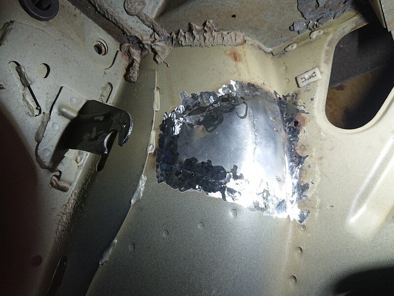

...Schwungrad kaputt, hinter Radkästen durchgerostet...
Letzteres ist tatsächlich durchaus "normal". Das sieht, mit etwas neuem Blech, dann so aus:
Aber an der Stelle sind zum Glück schon mal zumindest keine teuren lackierarbeiten erforderlich.
Was hingegen "Schwungrad kaputt" angeht, bin ich da weit skeptischer.
Zum einen kann da nur der Wandler gemeint sein. Und zum anderen fällt mir ersteinmal nichts ein, was man daran als Defekt von außen feststellen könnte, was Dir nich auch beim Fahren auffallen müßte.
