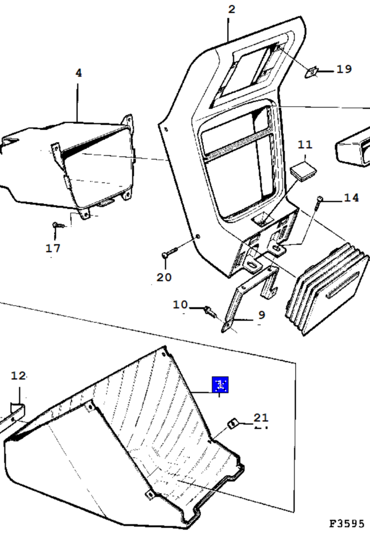

  21. René hat auf SAAB-OWNER's Thema geantwortet in 9000
    So, und da mir gerade bei der Wiederinbetiebnahme unseres Swiss (96er, B204, ZF) dessen LiMa im Wortsinne abgeraucht ist, will ich die jetzt raus holen. Ich habe übermorgen früh HU-Termin, muss auch noch die Bremse entlüften und bin morgen weitgehend verplant. Davor hatte mich schon eine nicht leuchtende 3. BL genervt, was am Ende an einen schlechten Steckerkontakt am LCR lag - schöner Mist! OK, zum Thema: Muss die Konsole raus, oder gibt es einen Trick die obere Lima-Schraube raus zu bekommen? Locker ist sie, aber einfach zu lang zum Ausfädeln. Und tief genug, um an der Stelle unter dem Blech von innerem Radkasten bzw. Federbeinaufnahme durch zu kommen, bekomme ich den Block nicht. Ziehe die Frage zurück, offene Augen und Licht helfen: Die Konsole ist dort geschlitzt! LiMa ist raus, hat Vollschluss und einen fest gefressenen Rotor. Eigener Merker: Vor dem Einfädeln die obere Schraube in die LiMa schieben.
