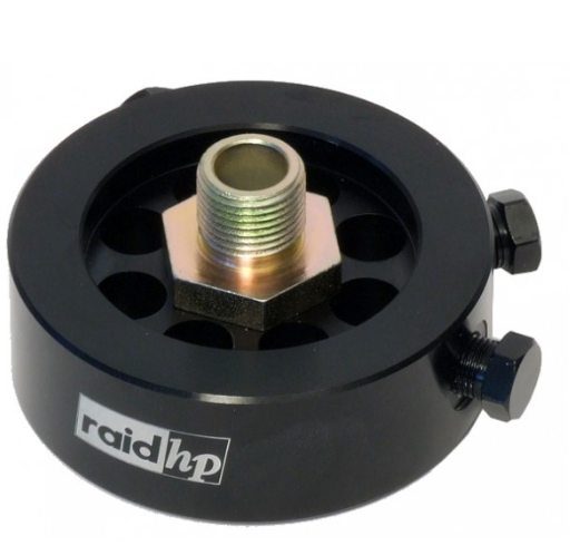

Ich möchte im Zuge meiner Bauarbeiten an der Saabine auch gleich noch das untere Fach mit Anzeigen ausrüsten, daher hab ich mal den alten Fred hier wieder ausgegraben da ich noch ein paar Fragen habe. Vielleicht könnt ihr mir helfen.
Thema: Ödruckgeber
Wenn ich alles richtig verstanden habe brauch ich diesen
http://www.ezt-autoteile.de/VDO-Sensoren/Zubehoer/VDO-Druckgeber/VDO-Druckgeber-0-5-bar/VDO-Druckgeber-Warnkontakt-05-bar-Oel-Benzindruck-M10x10-0-5-bar::23377.html
in Kombination mit dem hier
http://www.ezt-autoteile.de/VDO-Sensoren/Zubehoer/Gewindeadapter-fuer-Sensoren/Gewindeadapter-M10x10-auf-M14x15::42978.html
um den Druckschalter/geber an die orginale Position zu schrauben. Stimmt das so?

Ja, wobei ich dort zur 126.075 mit 0,7 bar greifen würde.

Okay, das mit den 0,7bar macht natürlich sinn. Im Bentley stand original 0,3 - 0,5 bar, deswegen hatte ich den ausgesucht. Aber bei 0,7 geht die Lampe ja eher an.

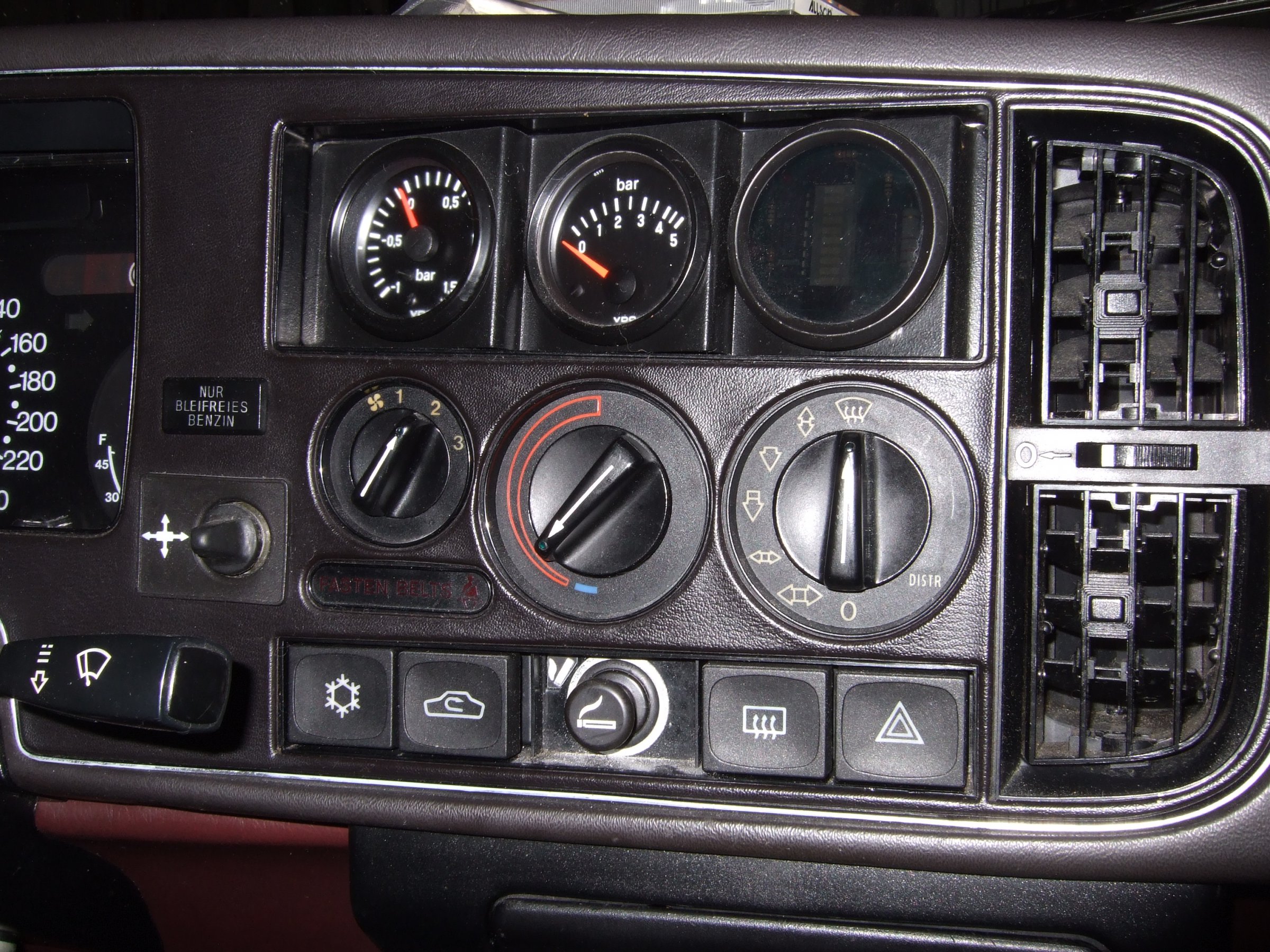

So habe ich meinen übernommen:
Rechts oben eine digitale Gemischanzeige (Mäusekino - erinnert mich optisch irgendwie an die Momentanverbrauchsanzeige beim späten Trabant... :redface:)
Hmm, das sieht ja gar nicht mal so gut aus :eek:
Nene, 3 Zeigerinstrumente unten und gut ists. :top:
Ja, schön ist anders - war eben so. Ob ich da was rückbaue, überlege ich mir, wenn keine anderen Baustellen mehr anstehen... :bebored:
Das guckt sich weg :rolleyes:

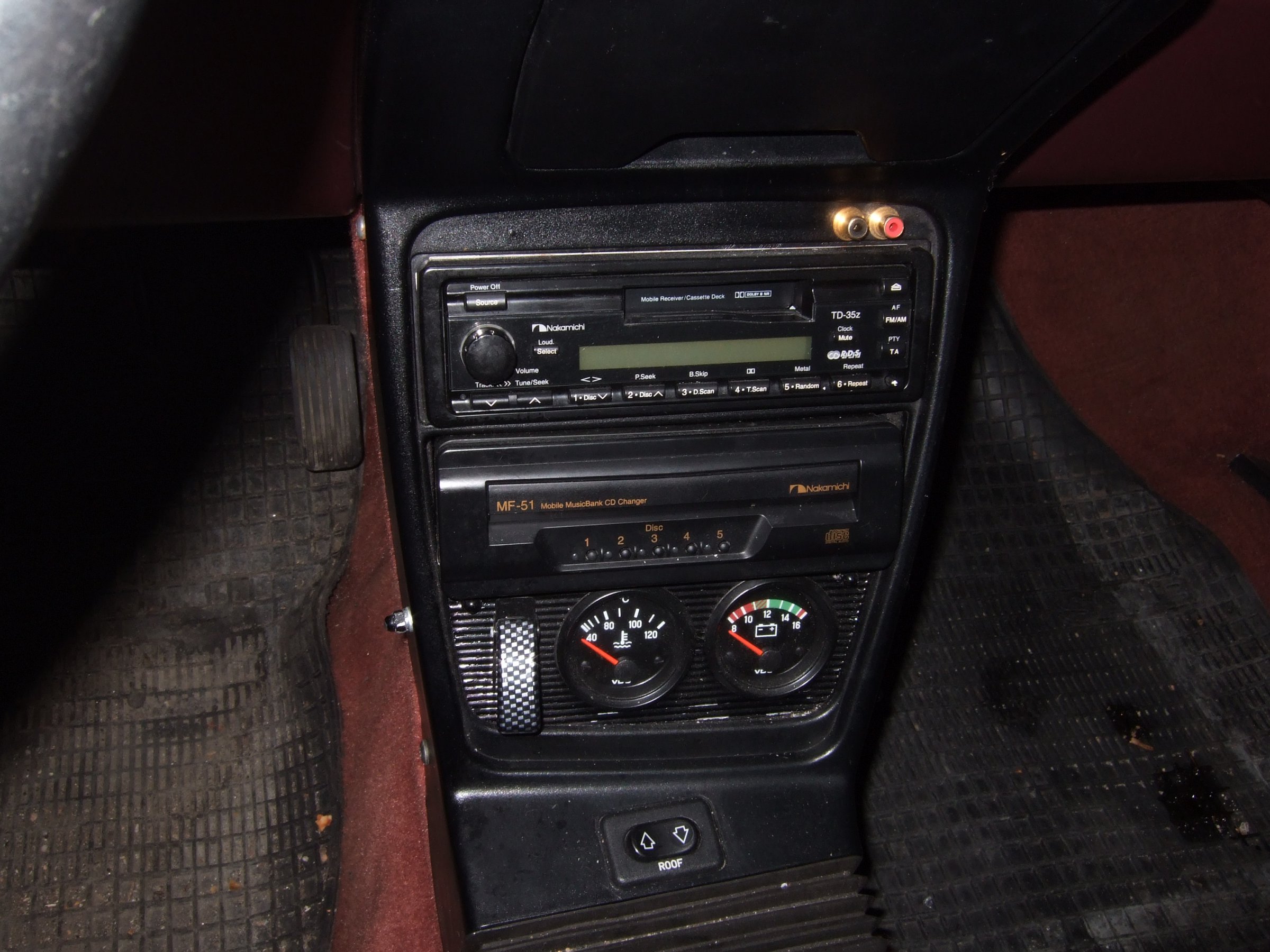

In unserem Cabi ist auch eine hübsche Dreierkombi an Zusatzinstrumenten verbaut.
--> OOO Öldruck, Temperatur, Bordspannung.
Was mir damals kurz nach Kauf sofort auffiel, war die Tatsache, dass wenn man das Fahrlicht einschaltet sofort die Aussentemperatur 5°C absinkt. Kann man mal sehen.
Das hat mich bis jetzt nicht weiter gestört. Das Voltmeter hatte mir damals vor Jahren sehr gut das Ableben des LiMa Reglers vorhergesagt, klasse.
Aktuell stellt mich aber der Öldruckmesser vor Fragen. Sobald ich die Zündung einschalte, springt der Zeiger sofort auf Maximum (Motor läuft in dem Moment noch garnicht).
Hat jemand von Euch evtl. eine Idee was da die Ursache sein kann?

Hab meinen Fehler gefunden, ich habe einen Ölfilteradapter benutzt und der hat natürlich keine Masse da er ja per Dichtung vom Motor getrennt ist.
Hab ihm jetzt eine Masse per Kabel gegeben und schon geht es, freu.
Das gleiche Problem habe ich auch, wobei ich davon ausging, dass die Hohlschraube den Masseschluss herstellt.
Beim nächsten Ölwechsel werde ich die Länge genau ausmessen, das gefällt mir so nicht wirklich.

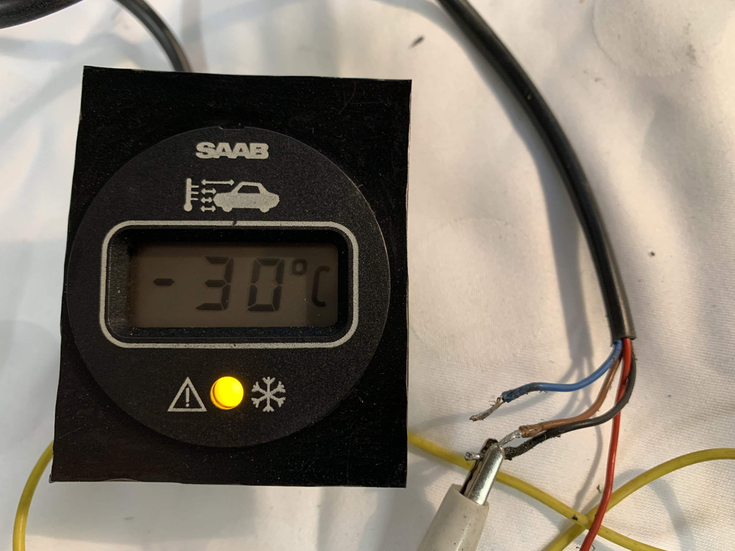

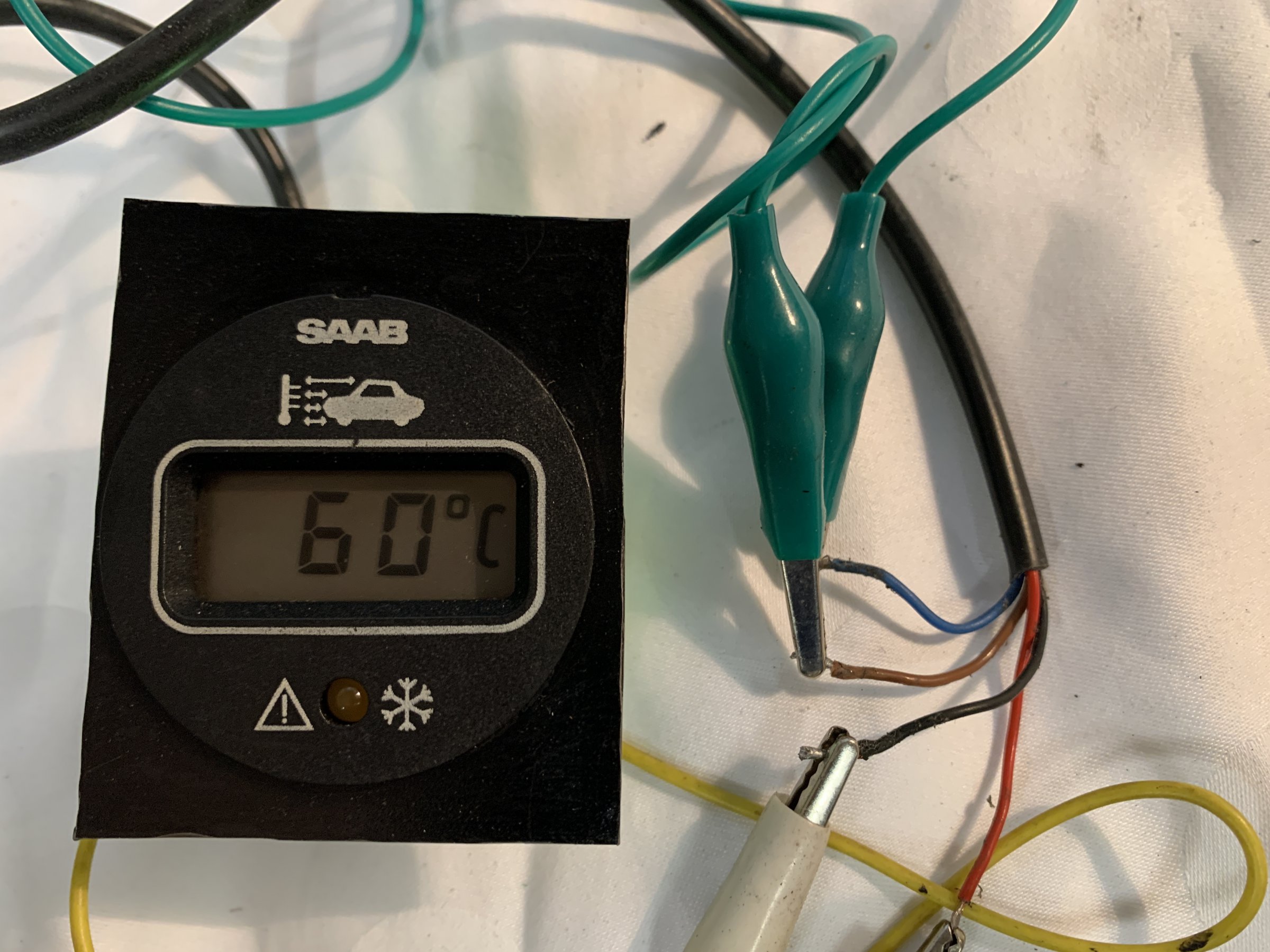

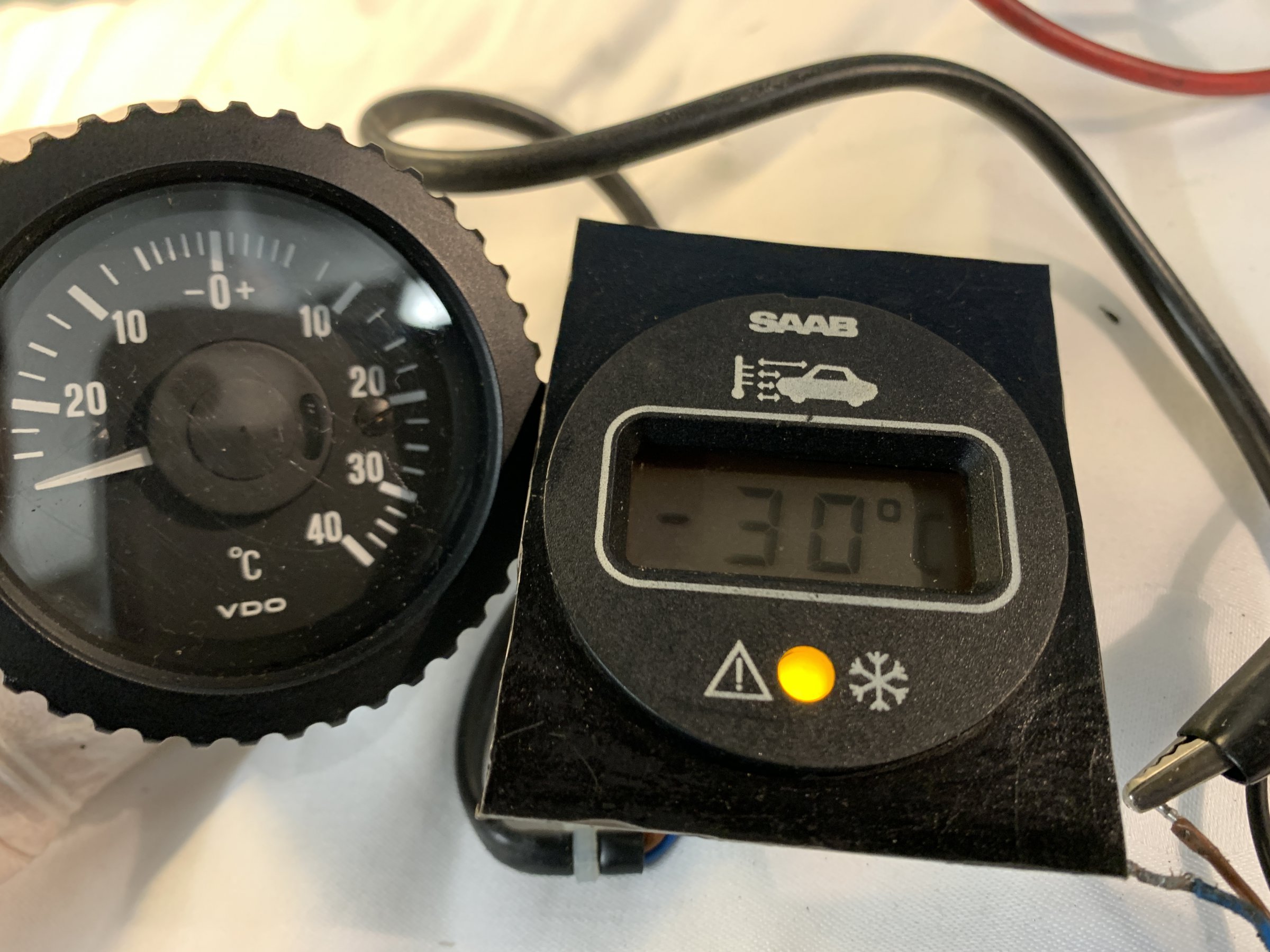

Ich möchte noch einmal das Thema „Aussentemperaturanzeige“ aufwecken.
Kennt jemand den Typ Sensor/Widerstand für die orginale, digitale SAAB Temperaturanzeige ?
Offener Widerstand -30 Grad. O Ohm 60 Grad. 500 Ohm 27 Grad. Mir ist damals das originale,
graue Sensorkabel kaputt gegangen ....
Vergleich Mal die Widerstandswerte des Standard Saab Wassertemperaturfühlers für das Kombi, also VDO 120°C.
Der ist zumindest in meinem analogen 90er Jahre VDO Außentemperatur-Set verwendet worden.
Kann ich bestätigen. Ich habe erst kürzlich genau so einen VDO 120° Sensor neu gekauft für ein gebrauchtes SAAB-Original Außentemperatur-Instrument (technisch identisch mit den VDO-Standard-Instrumenten). Zeigt korrekt an.
